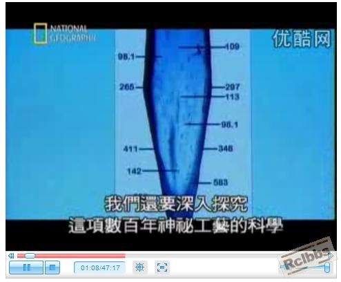

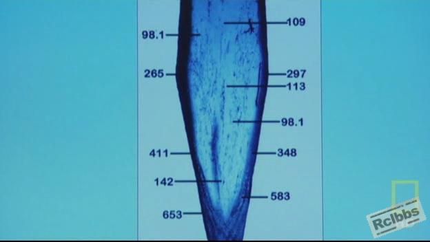

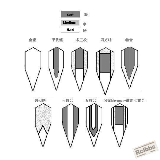

1. 宝剑是用什么材质(剑柄除外)?硬度多少?唐、宋时期所用的钢铁宝剑是什么材料?
材料很杂,一般是多层复合材料。比如皮包骨,骨包皮,夹钢等等。日本人的名词可能更多一些,比如甲伏锻之类的,但基本意思差不多。
上讲究的一般是用土法炼就的“块炼渗碳钢”(和玉钢、毛钢、草钢等都是一个意思,国标统称地条钢)。刃部锻造后、热处理前含碳量一般的目标为0.7%。因为整个锻造过程中脱碳,所以锻造前的最初选材含碳量高一些,一般在1.2~1.3%左右,或视锻造工艺能力的具体情况而定。
唐宋时期的钢铁宝剑也是复合材料,炼钢方法很多种,基本也是碳钢。
日本刀硬度见图。
