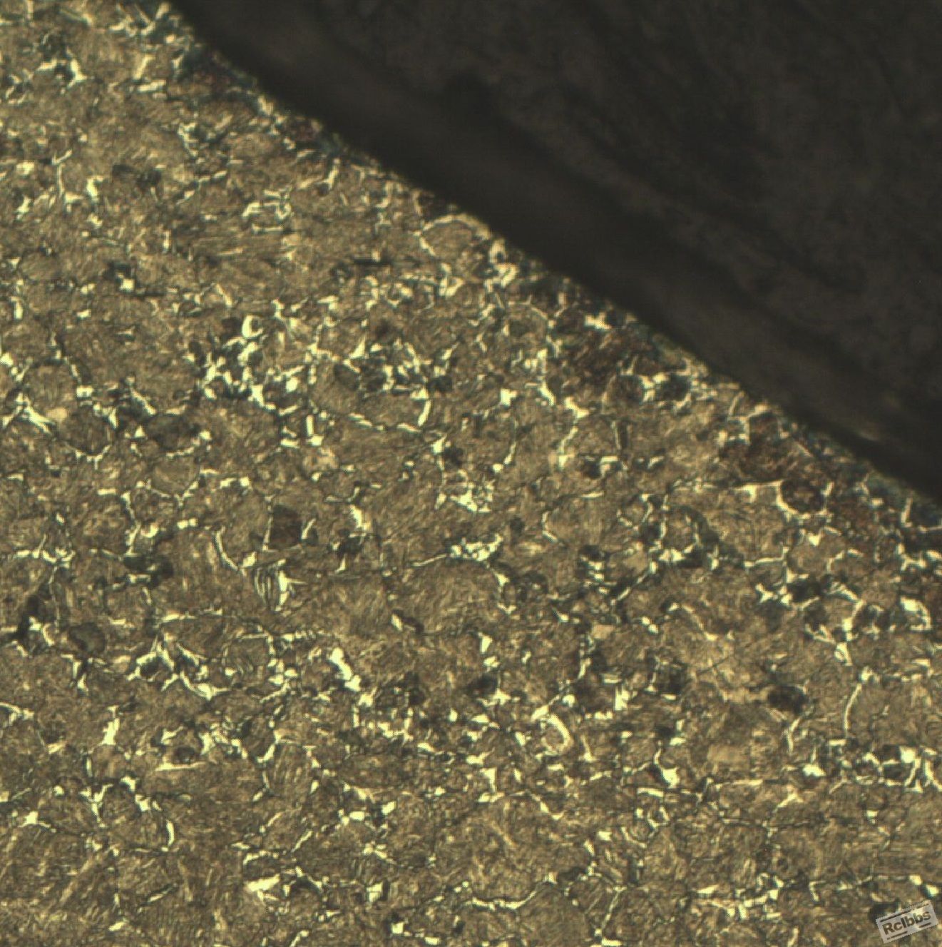

发表于 2012-1-18 13:22:01 | 显示全部楼层
45#钢 200倍
45#钢 200倍
请判断下 这个是属于脱碳吗? 45#真空调质

 楼主| 发表于 2012-1-18 13:31:45 | 显示全部楼层
    从这个图片上看不出有脱碳迹象
