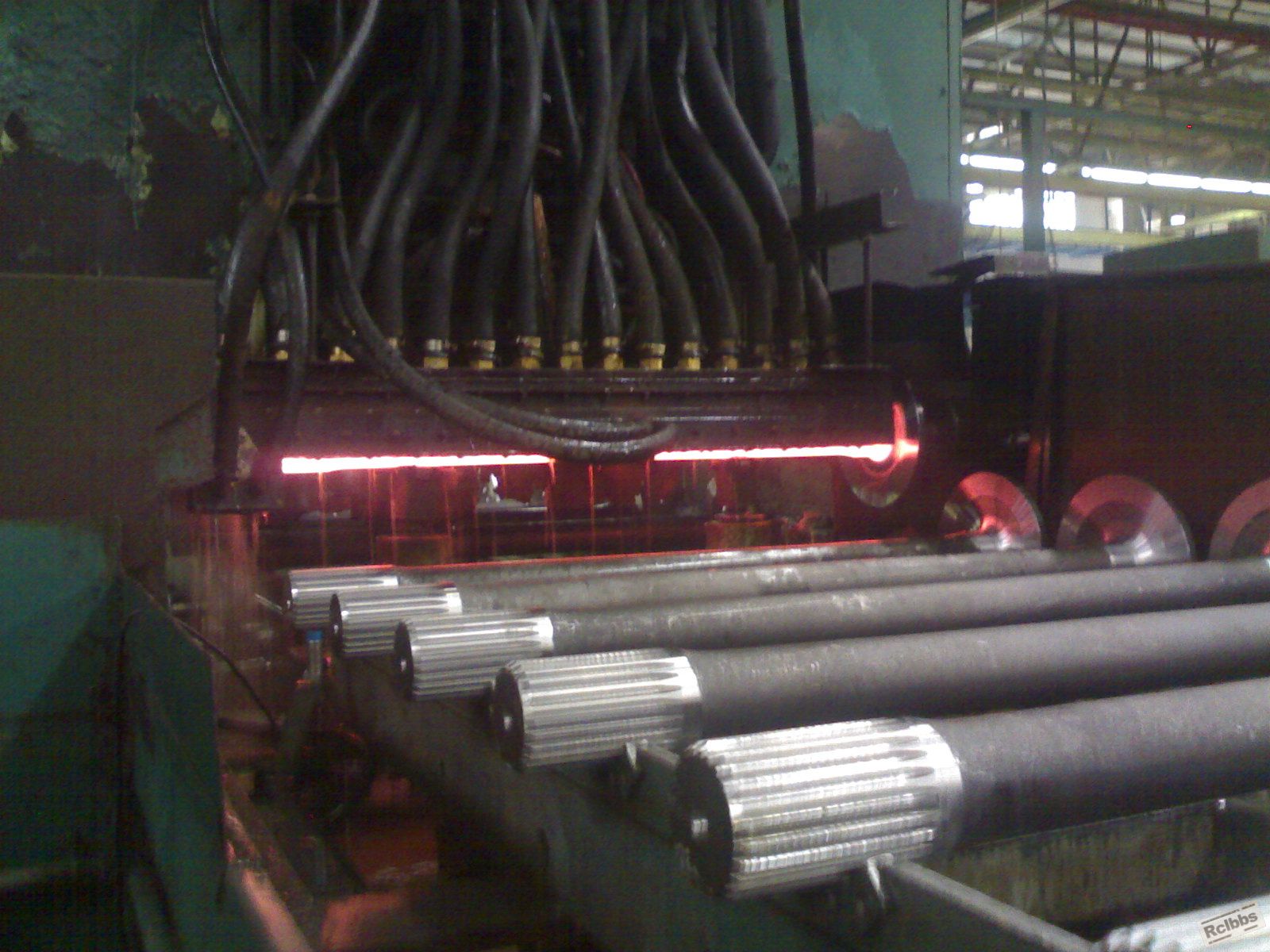

学习了,提供图片的师傅在零件加热的过程中,其功率和时间怎么确定的,多少的速度能避免台阶和尖角处不会过热?

这种感应器由于集肤效应,工件表面的淬火质量肯定存在偏差,靠的远的地方估计硬度偏低,淬硬层加深。

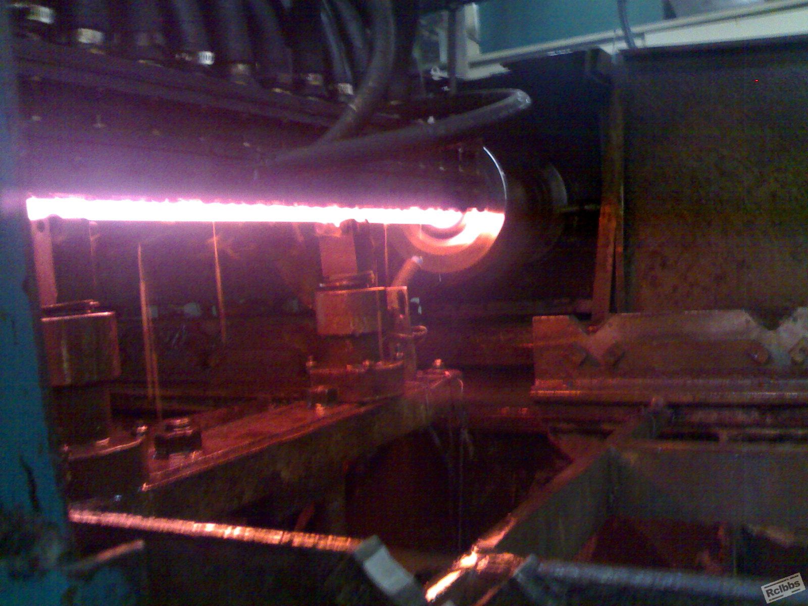

是的,应该说,是花键区,全长都要求淬火,
花键端留3-5毫米不淬火,怕裂纹掉角

半轴整体淬火1
半轴整体淬火1
发表于 2011-6-27 19:15:16 | 显示全部楼层
这两张是半轴整体淬火现场照片,供大家参看

表面温度差别这么大,质量能保证吗?楼主不可能用这样的感应器处理微型车半轴吧?要是这样的温度处理的半轴,疲劳寿命不会长的。我想,实际的感应器和加热效果肯定比这个好,这个照片只不过是叫大家看看而已。
再说:“中频功率220KW 工件(汽车半轴)多台阶45 40 35 30 28 CM 长度720CM ,650CM两种 一次淬火感应器”。这上面的数据和照片上的零件的大小相差也太大了呀!我反复琢磨,是不是单位弄错了?应该是错在毫米写成厘米了。

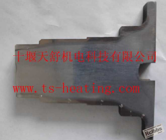

温庆远 发表于 2010-5-24 10:12
对R脚处能照顾到吗?局部感应线圈有必要加导磁体(硅钢片)吗?
R角可以照顾的到,看看我的照片。

图片上的加热温度不均匀!深层也不均匀吧!最好的设计就是通过仿形,控制好线圈与工件的相对间隙!

tsdz2011 发表于 2012-10-16 17:57
R角可以照顾的到,看看我的照片。
您这个是采用一发法整体感应加热的吗?看形状还挺均匀的,你们公司是在十堰吗
