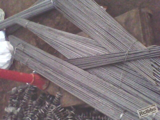

一批超短的M2条子等待淬火中,直径6mm

 楼主| 发表于 2008-12-16 22:03:28 | 显示全部楼层
回复 80# 高飞 的帖子
材    质   M2
技术要求   62-66HRC
直 线 度   全长(总长1.8米)最大允许  不大于0.2mm
最大的特点——最高硬度状态下可折弯180°不断且能回弹至原位。
专用设备加工,很简单的过程,这是亚纳米技术的嫁接应用实例。
此技术正等待着菜刀生产厂家的购买呢,呵呵,恕不多言了。
