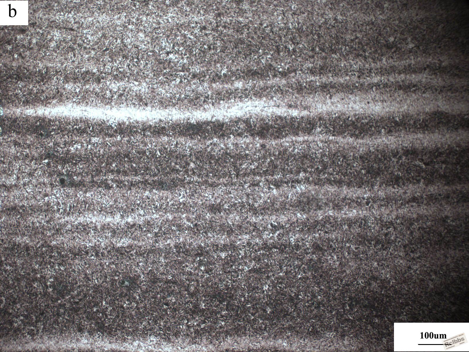

带状偏析钢材内部缺陷之一,出现在热轧低碳结构钢显微组织中,沿轧制方向平行排列、成层状分布、形同条带的铁素体晶粒与珠光体晶粒这是由于钢材在热轧后的冷却过程中发生相变时铁素体优先在由枝晶偏析和非金属夹杂延伸而成的条带中形成,导致铁素体形成条带,铁素体条带之间为珠光体,两者相间成层分布。带状组织的存在使钢的组织不均匀,并影响钢材性能,形成各向异性,降低钢的塑性、冲击韧性和断面收缩率,造成冷弯不合、冲压废品率高、强韧性降低。淬火后易形成混晶组织和非马氏体组织,使零件淬火变形倾向增大。产品标准中有带状组织评级图片,根据用途确定允许的级别。
改善方法:(1)低碳合金钢中的带状组织是钢锭中粗大枝晶偏析在轧制过程中形成的。可用电渣重熔、增大结晶速度、提高终轧温度、增大锻造比或扩散退火来改善或避免。
(2)采用常规热处理如扩散退火、正火、淬火、渗碳等,因不能消除带状组织中合金元素偏析,虽然快冷可抑制碳的不均匀分布,不出现或减轻带状组织,但重新加热缓冷时又会形成带状组织。
1. 带状组织的原始形态是枝晶。所以必须首先从冶炼工艺上入手。例如电渣重熔可以弱化枝晶,净化钢材。得到更加纯净的材料,其原始组织更加均匀致密。然后再多过几道6面锻,彻底把枝晶打碎打散。炼钢,锻锭可能超出我们的考虑范围了。总之给客户推荐料的时候也尽量推荐大钢厂的电渣钢。
2. 我个人认为带状组织很难通过纯热处理方式消除的。即使暂时性消除,其带状结构很有可能隐性的遗传在钢材里面。尤其是当钢材不纯净的情况下。我曾经因为兴趣做过乌兹钢的实验。即1.5%含碳量的带有可目测带状组织的超高碳钢(在4%硝酸酒精侵蚀的),在1200度保温10小时油冷。目的是让带状碳化物完全固溶。打磨掉脱碳层后观察不到带状组织。但是当我在低于500~760度反复循环 20次,打磨掉脱碳层。带状组织从新出现而且再次张大到可以目测。而且其形状和纤维走向趋势和原始带状组织一致。只是没有原始带状组织清晰。
所以我认为带状组织可以通过高温固溶淬火+高温回火暂时性的弱化消除。如果反复在碳化物长大的温度区间循环加热,带状组织很有可能在原始位置从新形核。尤其是你的钢不纯净的情况下。有害杂质元素很难通过固溶扩散均匀,这些有害杂质仍旧以原始带状形态存在。当你的钢在碳化物聚积长大的区间加热保温的时候。他们会在这些杂质附近首先形核。然后聚积。最后再次汇集成可恨的带状形态。
