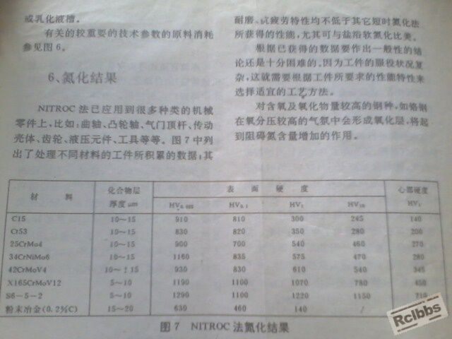

发表于 2011-8-20 11:25:34 | 显示全部楼层
孤鸿踏雪 发表于 2010-12-21 14:37
不过我以前看到过一个资料:介绍有人采用50%NH3+50%CO2做氮碳共渗剂,发现可以得到单相结构的化合物层(白 ...
杨工看看是否是这内容。(1994.4《国外金属热处理》)
公司近期上马气氮设备,所以打算“研究”气体软氮化工艺,很想向杨工学习。
 楼主| 发表于 2011-8-20 13:35:36 | 显示全部楼层
公司近期上马气氮设备,所以打算“研究”气体软 ...
所谓NITROC法,即1973年德国Aichelin公司发明的氨气加二氧化碳的氮碳共渗工艺(称为Nitroc法)。
   我来到汇九公司开发和长期生产的氮化(我们都是气氮)产品上百种,材料涉及45#钢、40Cr、42CrMo、38CrMoAlA、40CrNiMoH、QT450—10、QT600—3、QT700—2等多种,几乎无一例外使用这个渗剂,不过,我把它的氮化时间范围推而广之,并不局限于3~5小时的短时氮化。最长的达到90小时,同时,有一段(等温)氮化、二段(包括升温二段法和降温二段法)氮化和三段(即桥式)氮化法等,总体来说效果还不错。
