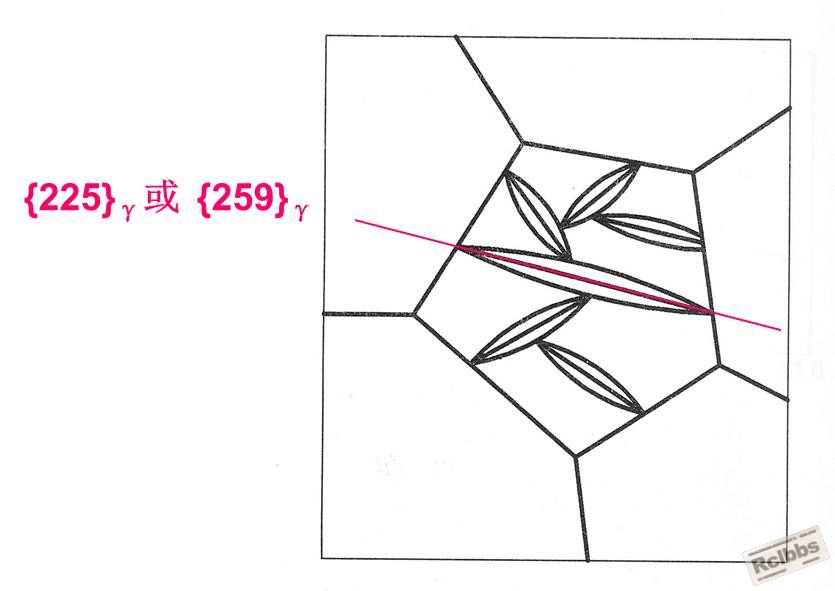

发表于 2010-12-14 19:55:00 | 显示全部楼层
回复 53# aaron01
    aaron01 老师你好:看到这个回复让我先起来了一个问题就是,渗碳齿轮为什么表面的高碳马氏体组织看起来比心部的低碳马氏体来的细?

回复 75# aaron01
    我只上看到那个回复正好想到这个问题,这几天在想那个问题呢,到底是什么原因,因为在金相显微镜下看起来表层的高碳马氏体组织比起心部来的更细,不知道老师你有没有注意过,同样的针状马氏体比板条的组织细多了

回复 78# michealyong
     我来回答一下这个问题:在假定同样大小的晶粒内,低碳马氏体在显微镜下观察感觉上是比高碳马氏体粗。这是两种马氏体自身形态决定的:低碳马氏体呈平行条束状朝同方向贯穿晶粒,很容易刻画出晶粒大小;高碳马氏体呈凸镜状,只有一片能够横贯晶粒其余为桁架结构,在磨面上一个晶粒内看到的针片都不一样长,横贯晶粒那个最长接着一个比一个短,感觉是细了很多可是在评定高碳马氏体粗细级别的时候应当看最长的针。

发表于 2010-12-15 18:48:10 | 显示全部楼层
渗碳层表面高碳的片状(针状)马氏体,先形成的第一片马氏体横贯整个奥氏体晶粒,使后形成的马氏体片的大小受到限制。后形成的马氏体片,则在奥氏体晶粒内进一步分割奥氏体晶粒,所以后形成的马氏体片越来越短小。
是不是我们在显微镜下观察的时候,没有找到先产生的那片初生马氏体来判断晶粒粗细呢?
