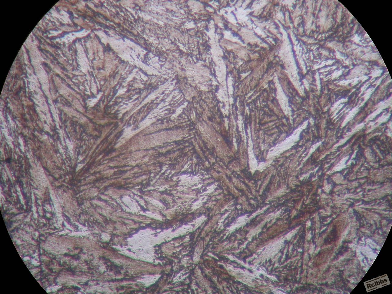

回复 60# shenfuhai
就是说光淬火无法观察到贝氏体,回火后才能观察到贝氏体?那么是否可以怀疑淬火后其实无贝氏体转变而在回火过程产生转变?因为下贝氏体照理论书描述应该是容易腐蚀,且应该是黑色针叶状的,您这个形态和普通下贝氏体形态没有差别的。
欢迎大家继续讨论,白天我无法上网,不能随时关注进程,谢谢各位!
发表于 2011-2-22 08:45:36 | 显示全部楼层
远了,贝氏体回火形成是不可能的,只有一种现象是在淬火后有可能出现,那就是淬火转变根本没结束还存有些量的奥氏体时。

回复 58# gtn1314
对于回火稳定性极好的H13料来说,570℃并不算是很高的回火温度,基体看上去似乎只是回火M。下贝依然保持这个形态是否也 与回火稳定性有关呢?
所以因为 + 10 我很赞同!

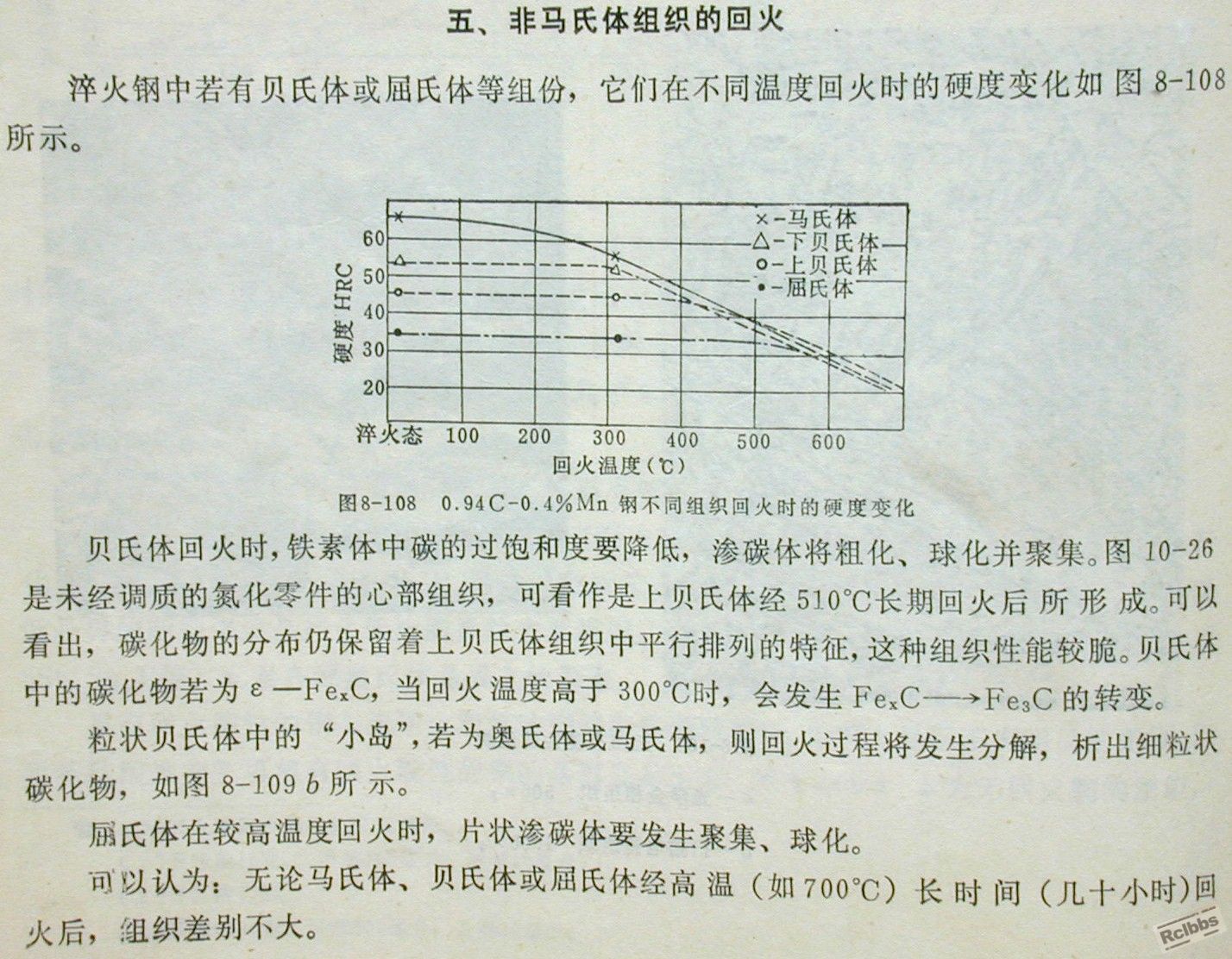

回复 61# gtn1314
    淬火当然可以得到贝氏体,为了观察方便和增加衬度,通常将淬火样品低温回火下,拍摄出的图片比较清楚;
  对H13钢来讲,其单纯的淬火状态,容易产生一些假象.

发表于 2011-2-22 21:21:16 | 显示全部楼层
根据68楼的资料,是否可以这样理解:
对于部分形态的B,在回火过程中铁素体和渗碳体都发生了变化,,,但是对于B金相形态上来讲并没有变化.
此种情况是否可以与马氏体在一定温度区间回火,析出了碳化物而M的金相形态并没有什么变化的情况相似;
