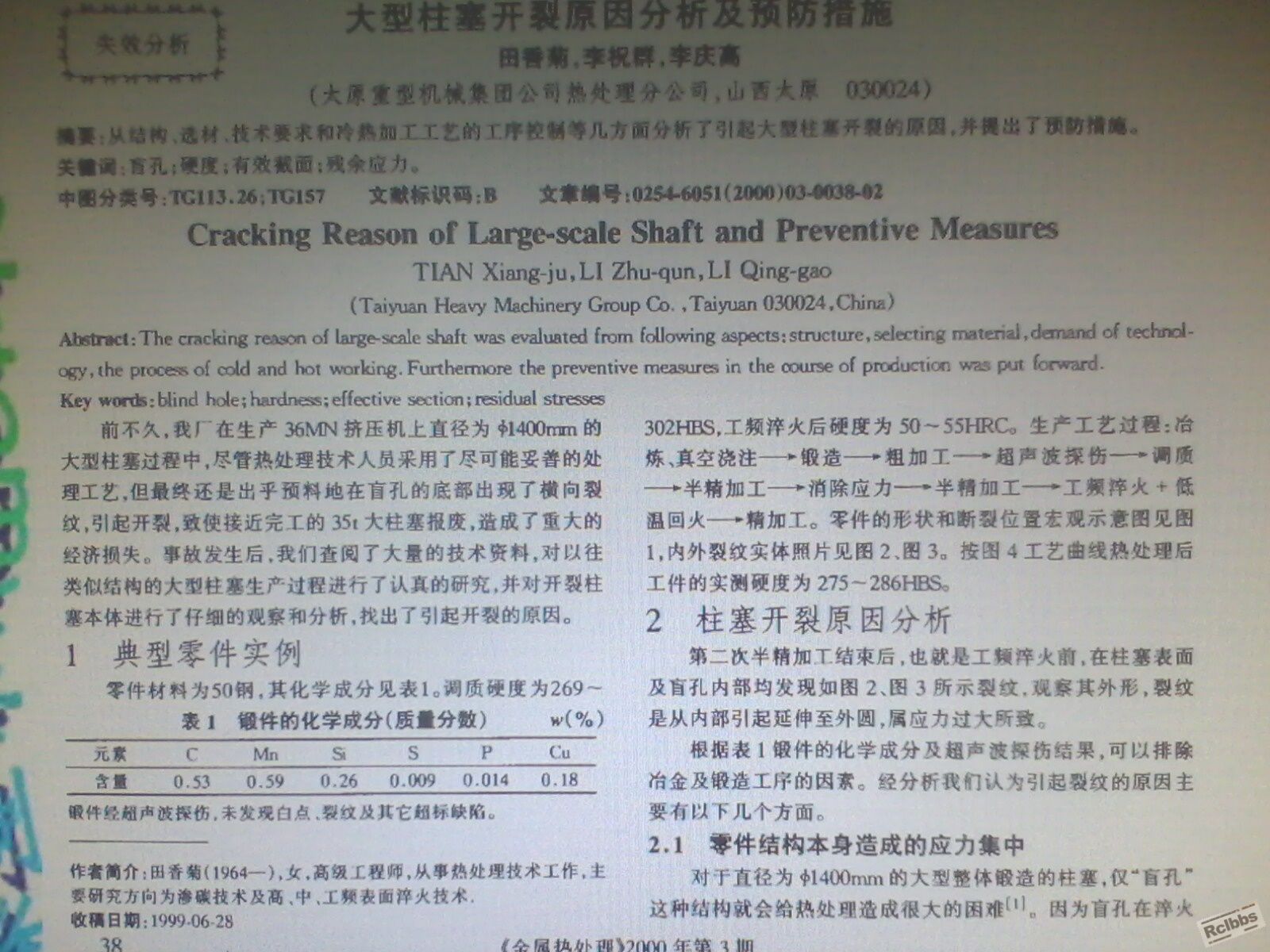

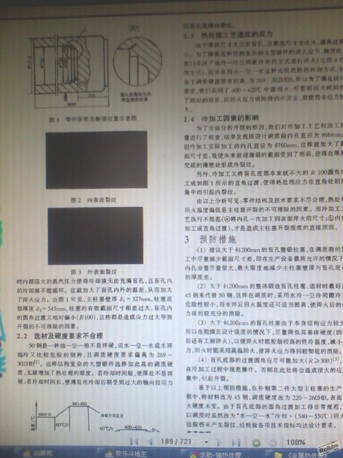

《金属热处理》2000.03期:大型柱塞开裂原因分析及预防措施
IMG1824A.jpg IMG1825A.jpg IMG1823A.jpg 这篇论文有参考意义。

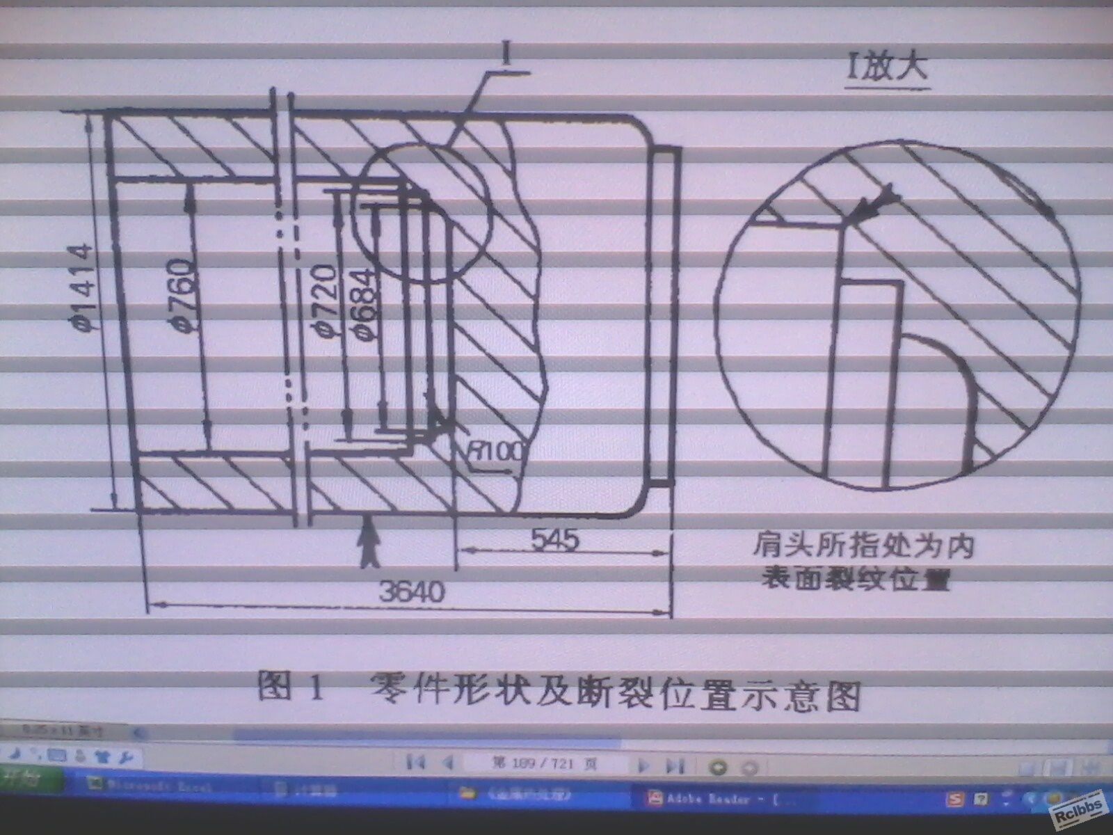

对于你提供的图纸,和断面情况有如下可能
1,化学成分,这点可以排除,
2,锻造不良(如果锻造后经过严格检验)这点也可以排除。
3,原始组织不当也可以先不做考虑。
最主要是是如下两点:
  第一   零件设计不良,或加工不良,
  第二   淬透性影响。
我们先从设计和加工不良说吧,因为截面积尺寸部分突然改变将使应力集中,可以再截面改变的部位楼一个圆弧空刀,或者做一个过度。
再从淬透性这方面说,特别对于大型工件,越大可能性就越大,因为45#的淬透性影响导致工件没有被淬透,当冷却到最后阶段时,强度较低的中心部分,可能受到很大的张应力,而使芯部拉成弧形裂纹,如果你们在热处理后没有探伤,那么在运输过程中由于不确定的原因扩大了这一缺陷导致最后断裂。
也可能是设计和淬透性的综合体现。对于前三种缺陷的可能性较小,所以希望你从后面这两个方面入手加以分析改进。(当然不排除其它不确定的因素。这些就不去详加讨论了。)
