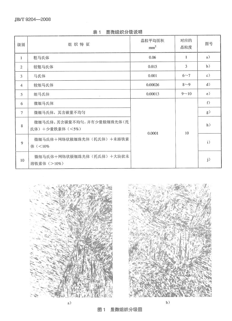

   这里有一幅剪辑,反映奥氏体晶粒度与马氏体级别的对应关系,相信看了会更有助对问题的理解:
   不难理解:测量奥氏体晶粒是在材料在实施最终热处理前的一次加热预演,而到了最终热处理完成后,多数情况是直接评定马氏体级别了。

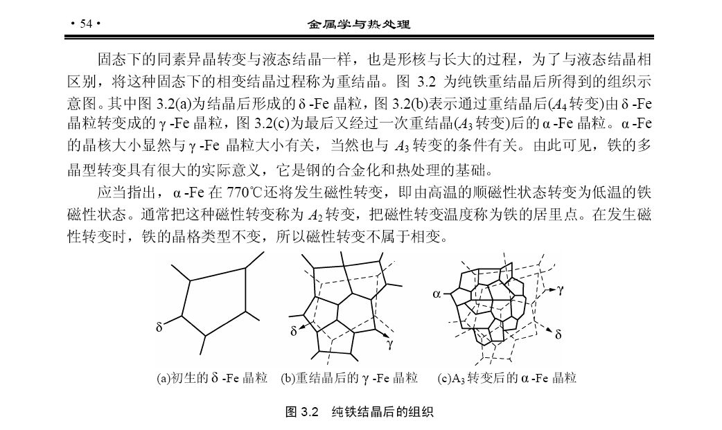

   作为执不同观点的一方我不会轻易相信你的表述,尤其是怀疑我认为存在错误的表述依据的真实性。这就需要你也相我在56楼一样,把对我的观点有利的书本依据贴上来。我展示的是“钢在加热后的平衡冷却阶段的不同相变过程都在改变晶粒大小”,不妨再来一遍:
    以上剪辑出自21世纪全国应用型本科大机械系列规划实用教材《金属学与热处理》朱新元 刘忆主编 2006.8第1版,页次在上面,相信其它人能够看懂。你提及的这本书我也有,就是不见你表述的这句话。倒是也有以上剪辑相同的内容,这是书封面及相关页:
金属学与热处理(哈尔滨工业大学) 崔忠圻.pdf (40.93 KB, 下载次数: 1082)
     钢在平衡冷却或类似的冷却条件下可以改变晶粒大小,在某些条件下不会改变晶粒大小。由于转变机制不同结果不能一概而论,这点我懂,书的作者更知道。
