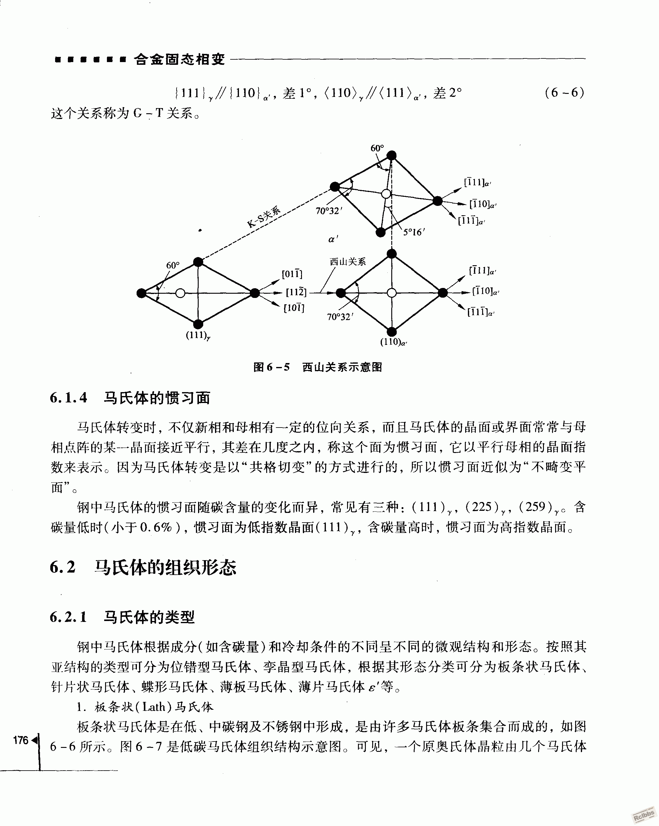

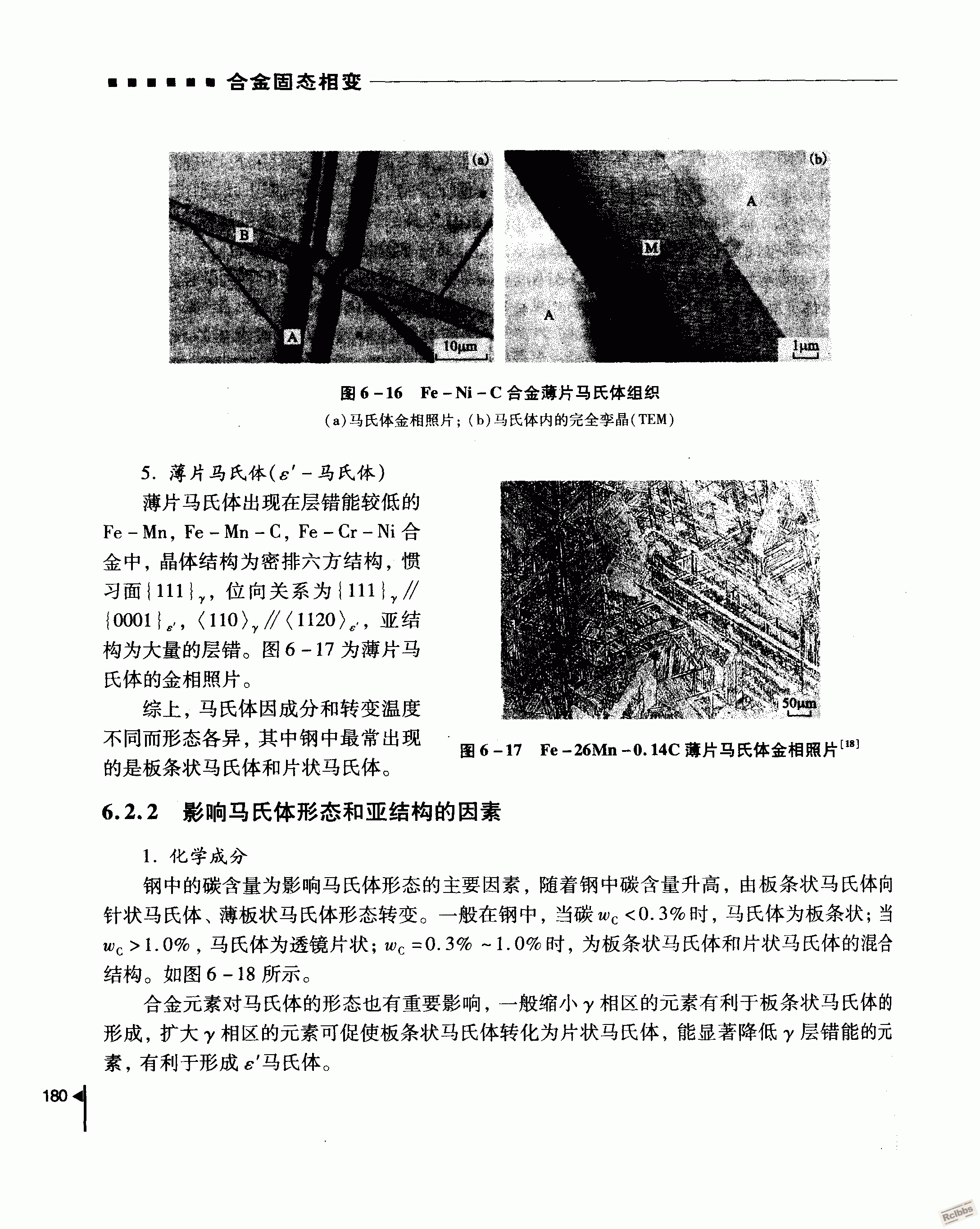

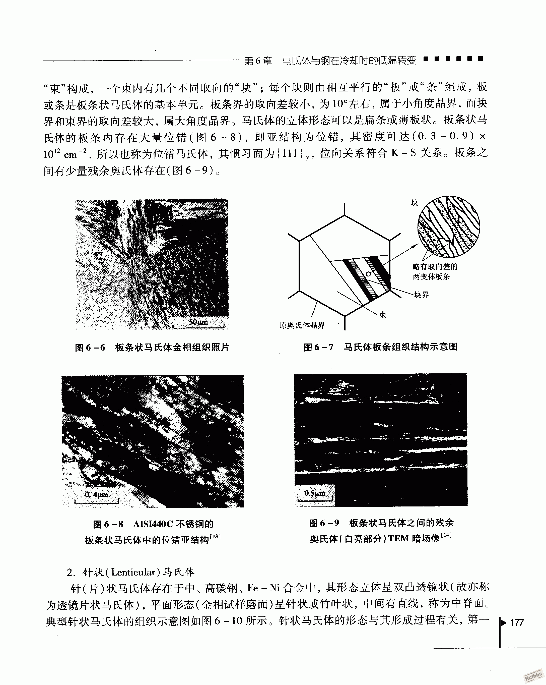

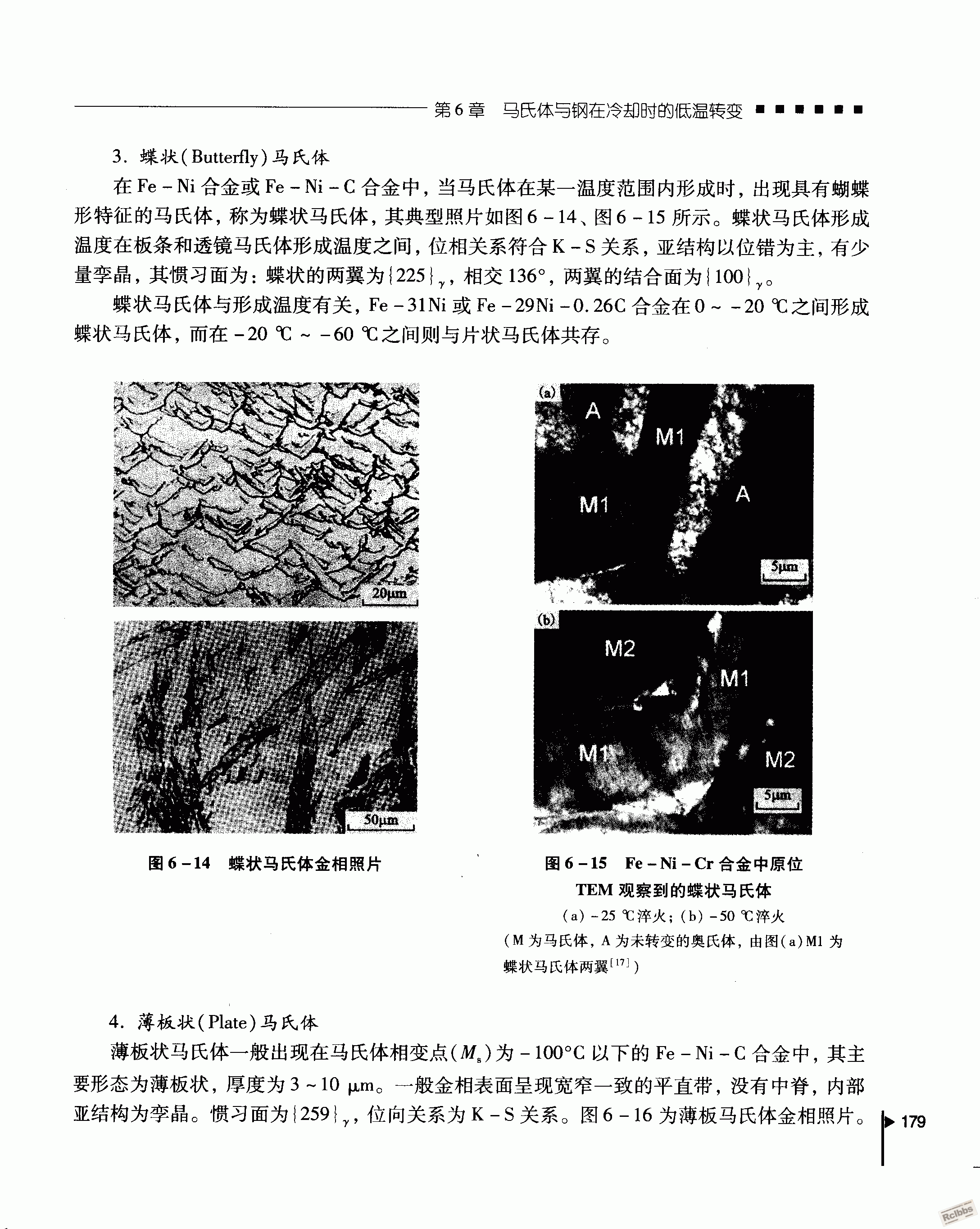

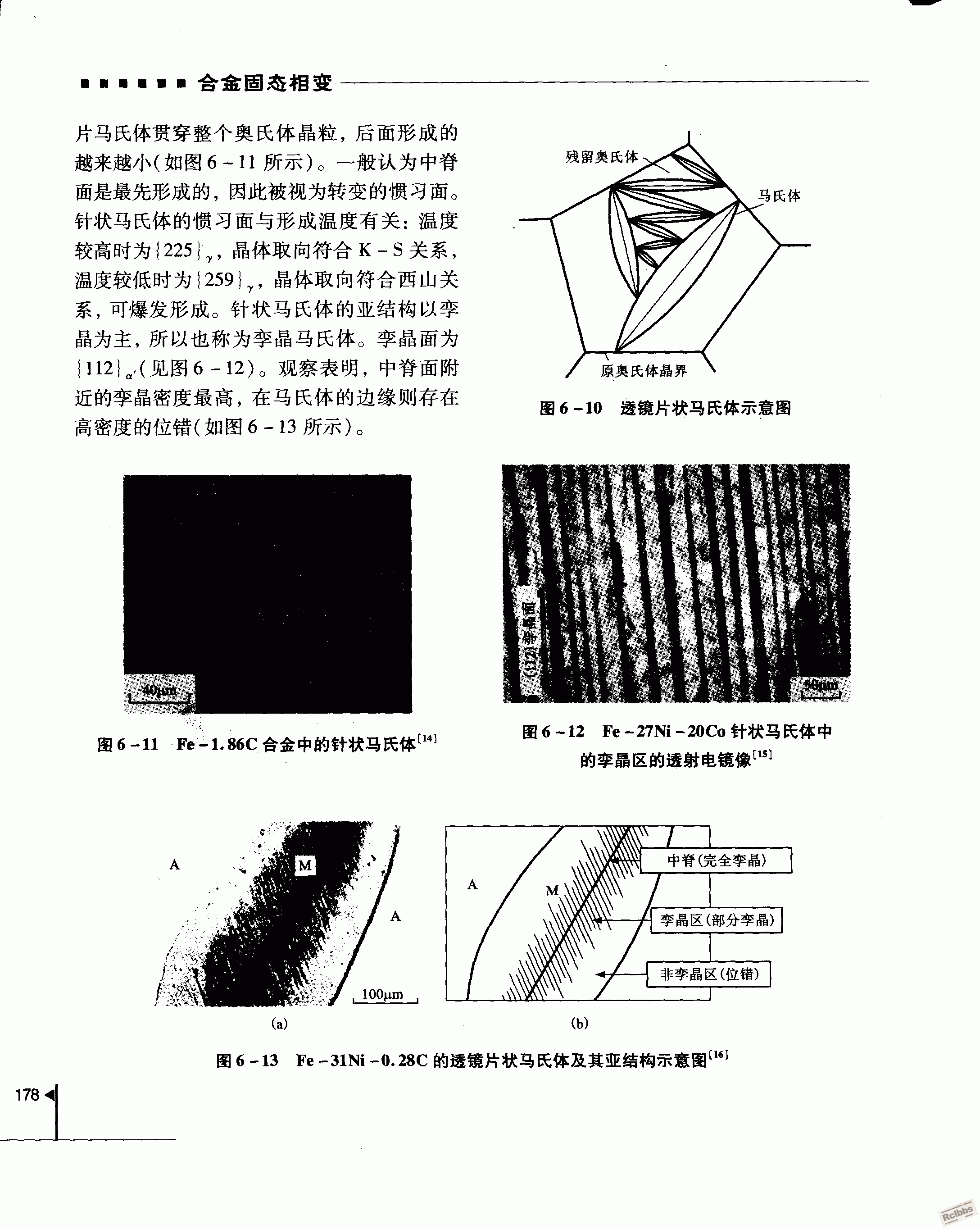

我手头有点资料,是2008年出版的,比较新,这套丛书主编是黄伯云,黄伯云是继袁隆平获得国家科技进步一等奖之后,第二位获得此项殊荣的材料学专家,我提出这一点不是拿权威压人,是想说明这样的人物主编的书应该就有严肃性、严谨性,可信度高。注意,在这一部分内容里,找不到“马氏体晶粒度”的影子,在中国脸面是非常重要的,特别是科学界的出名人物,不大可能因为自己编的书出现纰漏而颜面尽失的,因为在中国就有一帮子人指望指责名人而出名的。闲话少叙,希望您看了之后,思考以下问题:
1、对于板条马氏体,“一个原奥氏体晶粒由几个马氏体“束”构成,一个束内有几个不同取向的“块”;每个块则由相互平行的“板”或“条”组成,板或条是板条状马氏体的基本单元。”那么您的“马氏体晶粒度”是按照原奥氏体晶粒算啊,还是按照“束”算,抑或按照“板”或“条”算?另外,马氏体板或条之间还有残余奥氏体,算“马氏体晶粒度”的时候,是剔除残余奥氏体啊,还是也一块算在内?
2、对于针(片)状马氏体,“第一片马氏体贯穿整个奥氏体晶粒,后面形成的越来越小”那么您的“马氏体晶粒度”是按照最大的一片算啊,还是按照最小的算,抑或按照不大不小算?

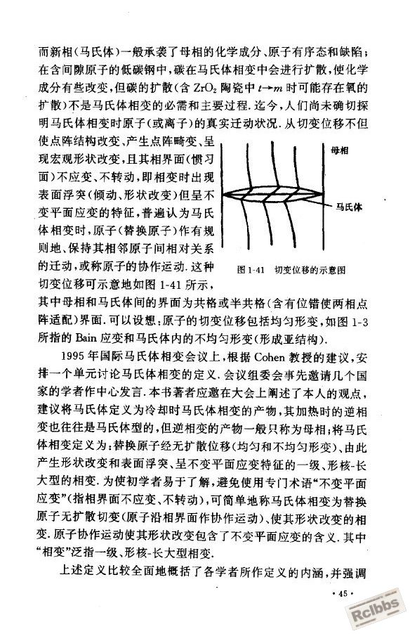

       贴上来几张纸看了,作为我们搞工业应用技术的,尊重和遵从国家权威机构颁布标准用以指导具体工作,这些标准对于我们这些做具体工作的来说是强有力的工具。这些工具不仅在应用领域具备务实性、针对性、可操作性。其严谨的理论性与一些著作相比也毫不逊色。就GB/T6394-2002标准出台的背景是修改采用ASTM E112-1996颁发实施的,至今没有没有废除也没有谁哪个方面去指责它的所谓“纰漏”。
    关于楼主提出的问题,我坚持认为我的回答属于有效答疑,是完全根据教科书上对马氏体形成机理的经典描述,这里我不打算重复了。
    你们把马氏体晶粒内部形成的马氏体片、马氏体条这些属于亚结构的东西、带上切变不完全的残余奥氏体,拿来颠覆马氏体晶粒概念,感到没有丝毫的说服力。劝君还是去参透这方面基础理论知识,这些亚结构是马氏体切变的不均匀性形成,马氏体晶格在晶粒虽内有扭曲但始终共格。我也贴张图来但愿诸位能看懂(除非是不想去把它看懂):
“透镜”(马氏体片)是这样炼成的,信不信由你,反正我信!

感谢你的回帖,说实话,原来我能够看懂,我现在确实看不懂,你的贴图说1995年谁谁怎么这么样说,可是你应该知道现在是2011年了,是不是老黄历自己做出判断,建议你看看2010年的刘宗昌的《板条马氏体的亚结构及形成机制》一文,当然看不看随便,我再重复一遍:我也无意于强迫谁一定接受我的看法,同样也没有权力要求别人看不看文章,只说建议,更重要的是,我更不会说别人不接受我的看法就是不懂。好了,既然我不懂,讨论到此为止,随便说一句,国家标准就是技术法律,但是在实践中往往滞后于科技发展的步伐,热处理论坛应该是、也必须是金属材料与热处理技术的新概念、新理论、新技术、新工艺的交流平台,信不信由你,反正我是信了。

       把晶粒内的亚结构与晶粒等同起来混为一谈属于基本概念模糊。别以为打上“新概念、新理论、新技术、新工艺”标签就能使人相信,究竟有多少人信了,反正我就不信!
