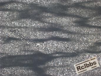

[求助] 大家有见过这种裂纹么?

干嘛不将此论坛大家发表的见解打印出来,让你单位所谓的实验室分析人员看看他们的专业水平多高呀
签到天数: 942 天
发表于 2012-1-11 13:08:28 | 显示全部楼层
铸态偏析未得到改善,这是最好的证据。
gtn1314 + 10 感谢支持!
发表于 2012-1-11 19:56:15 | 显示全部楼层
断口分析,断裂起源非常重要,很多时候断裂起源找不到就没有办法下结论。本案例中,有哪张图可以一锤定音地说是裂纹起源呢?从楼主实验室分析结论看,根本就没有意识到这一点,更没有见到对寻找断裂起源的详细论述,不知道结论从何而来?
如果断口分析的都是裂纹扩展处,出现韧窝断裂非常正常的,有了裂纹起源,热处理那么大得应力,裂纹完全可能扩展得很厉害,而大锻件中心冷却速度慢,出现韧窝断裂奇怪吗?所以有些所谓结论咋一看有几分道理,再一想,根本就是胡扯。

这个明显是残余缩孔,是原材料本身问题。
发表于 2012-1-12 15:34:17 | 显示全部楼层
这个很明显,是浇注冒口的,坍缩,或者是铸型底部的,切头其尾材。查一下,质保书肯定是IC铸造的。

说到点子上了...这是我看到的回复当中最全面的分析思路...

您好!应该不是冒口收缩的。一个大钢锭做两个相同的锻件,两个锻件都是在中间大圆的中心出现的,小圆都没有这种情况出现。

您好!谢谢您的分析。看了您的分析,我发现我们实验室的分析是欠缺了,整个分析过程我都跟着,没有发现他们有分析裂纹源。不过在企业里,这个也必须得有责任承担,按您得分析,裂纹源不确定从哪儿怎么产生,但是扩展是在热处理过程中,所以热处理应该是有责任的。

按你这么说 要扣热处理部门的钱咯??难道非要把这罪名加在热处理头上吗? 热处理部门能在热处理前 看到零件内部情况吗?? 我觉得热处理部门是冤枉的

材质17Cr2Ni2Mo,940水冷+680空冷  这工艺确实 有问题
不知道为何要这样热处理
个人意见 :开这工艺的人确实应该扣钱

主要是因为粗加工后有探伤啊…探伤报告显示内部没有异常的呀…

超声波探伤没发现内部缺陷,这种事很正常的

我们把超声波探伤没发现内部缺陷,淬火 淬油又整个裂开的都归罪于 原材料缺陷
和热处理无关

探伤和实验室是一个系统,实验室能把责任绝对的归给热处理就完全说的通了,说句带情绪的话,这个不是产品的问题,是人的问题。

今天实验室做的高温拉伸结果出来了,只要做强度指标,从100℃到900℃,当温度升高至800时,强度不到100MPa,由于截面大,因此在水冷时,表层冷却快,心部还处于较高的温度,强度很低,不足以抵抗淬火时的大应力,所以心部被撕裂。

应该是缩孔,不过这么大的件能探伤吗?我们单位的探伤机只能检测Ф40以下的.

原材料问题,有可能残余缩孔

截止到现在,这个问题算是解决了。我从头到尾跟踪了这个试验的全部过程。认为实验室的分析是有道理的。首先和原材料的偏析有关,因为缺陷边缘基本和偏析带一致。其次,在缺陷处没有发现自由表面,并且在附近也没有铸态组织,所以也不是缩孔。再次,在缺陷表面均为韧窝,为高温下产生。判定为热处理过程中产生。在此谢谢各位同仁的分析。祝大家新年快乐!
