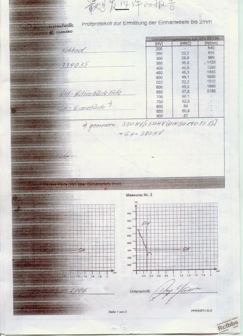

56# 杨工:检测报告上洋鬼子已经注明界限硬度GH=440HV,渗氮层要求0.4+0.1mm
    是的,但不知何故,还是这个产品,二次送样后,根据洋鬼子发过来的检测报告显示,其界限硬度却变成了380HV
发表于 2012-1-16 15:34:04 | 显示全部楼层

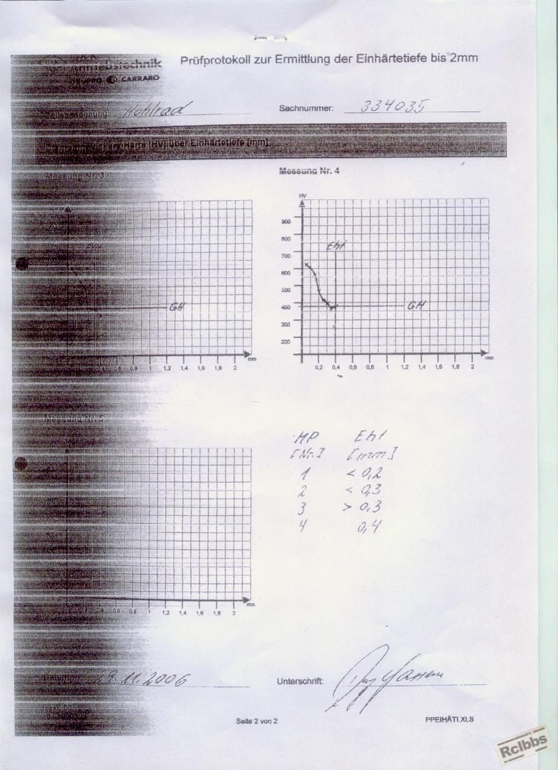

    这个(附件)是同一产品的二次送样检测报告(效果不好)

第二次可能是以基体硬度(330)+50HV的标准检测方法。
为何2次的界限值不同,或许双方进行了技术沟通,因为第二次的氮化层明显低于上次。
发表于 2012-1-17 09:11:46 | 显示全部楼层
为何2次的界限值不同,或许双方进行了技术沟通, ...
   绝无任何沟通。
