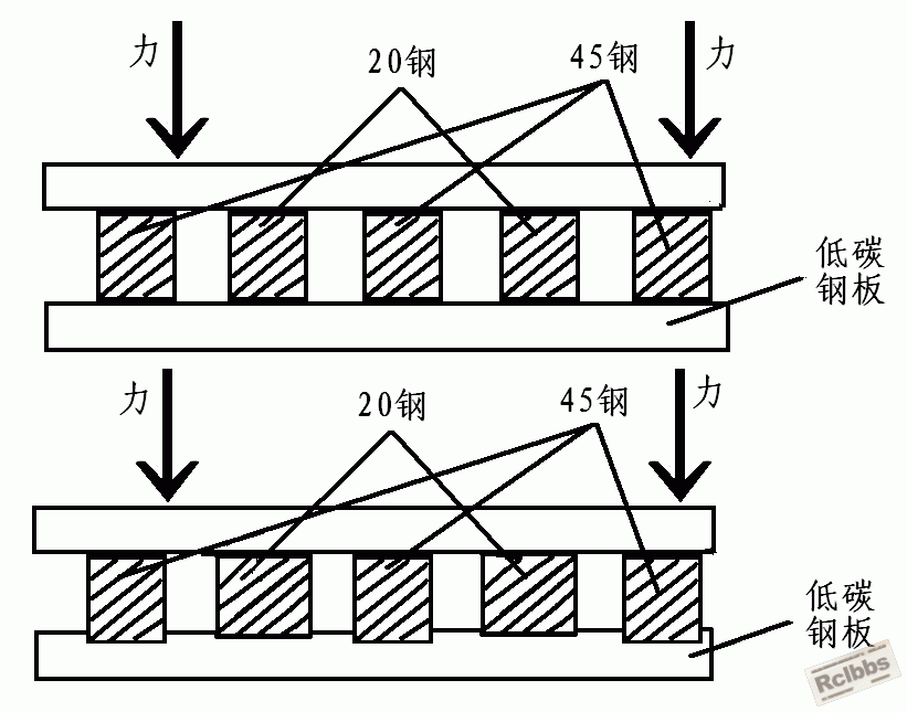

出个馊主意:
因为零件小,找一块低碳钢板,把1000个平铺在低碳钢板上,上面盖上钢板,放在压力机或校直机上,然后向下压,由于45钢硬度高,所以会压入钢板,镶嵌在钢板上(注意把握火候,别压的太深取不出来),而20钢由于硬度低,会压扁,直径尺寸变大,不会镶嵌在钢板上,这样,翻开钢板一倒,掉出来的是20钢,镶嵌在钢板上的是45钢,然后把镶嵌在钢板上的磕出来即可,当然可能会浪费一块钢板啦!原理如图:

 楼主| 发表于 2012-9-6 08:59:50 | 显示全部楼层
草原的风 发表于 2012-9-5 21:53
出个馊主意:
因为零件小,找一块低碳钢板,把1000个平铺在低碳钢板上,上面盖上钢板,放在压力机或校直机 ...
有新意,比起来说火花、分钢仪、打硬度的有意思多了。

签到天数: 28 天
发表于 2012-9-6 11:35:12 | 显示全部楼层
出个馊主意:
想法很奇特,但实施起来也不容易。

签到天数: 359 天
 楼主| 发表于 2012-9-7 11:47:00 | 显示全部楼层
火花、硬度、分钢仪,我都是可以准确分辩的,不过是我“太懒”(数量多),我追求的这样一种快捷准确的方法,比如:“60Si2Mn和65Mn混了,采用表面发黑处理,准确分辩出古铜色和黑色来分辨材质”。
另外说一点,用钢板弹跳对于这个零件是不可行的,圆柱形小零件落地形态是不同的,或许此法分辨钢球是可行的。
