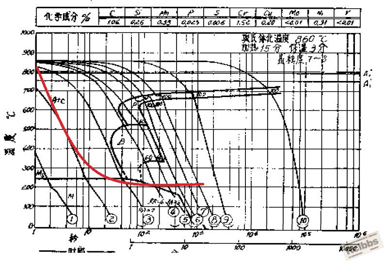

 楼主| 发表于 2012-11-2 11:43:35 | 显示全部楼层
落水残阳:你好!
感谢你参与讨论,就您讲述:“在我手头的资料里,所有C曲线和S曲线的Ms线都是一条水平线,换言之,这个Ms的温度是一个定值。”请看下图:GCr15连续冷却曲线。我感觉在此图中Ms线是非水平线,但不能确定,请指正。所有理论都认为:Ms与冷速无关,仅取决于A的化学成分。难道是我理解此图有误?

签到天数: 38 天
 楼主| 发表于 2012-11-2 12:07:06 | 显示全部楼层
如果按下图中红线冷却并等温,会产生什么组织?
孤鸿踏雪 + 10 感谢上传!

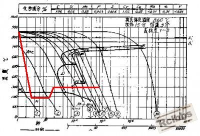

 楼主| 发表于 2012-11-2 12:12:26 | 显示全部楼层
如果按下图中红线冷却、升温并等温,会产生什么组织?
孤鸿踏雪 + 10 感谢上传!
发表于 2012-11-2 13:21:52 | 显示全部楼层
慕山慕水 发表于 2012-11-2 11:43
落水残阳:你好!
感谢你参与讨论,就您讲述:“在我手头的资料里,所有C曲线和S曲线的Ms线都是一条水平线 ...
慕版:
感谢回复。
您上传的这张连续曲线,Ms的确不是一条水平线。此前的鲁莽还请恕罪。
以下讨论仍限于轴承钢。GCr15,含碳量1.05%左右。
我翻了一下手头的资料,也有一张跟这个基本一样的,Ms线在接触Bs线后开始下滑。也有的曲线上Ms点在一段水平线后上扬的。
这样,我们可以得到一个认识:对于宏观的一个材料,在不同的冷却过程中,其Ms点会发生变化,有可能升高,也有可能降低。
这里我强调一个“宏观”的概念。Ms点的测得,是一个宏观的试验数据。我认为,只有当过冷奥氏体发生部分相变之后,才会使剩余的过冷奥氏体的Ms点发生变化。此时的过冷奥氏体,与冷却之初的过冷奥氏体已经有所不同。其含碳量或/和合金元素含量已经发生变化。我们知道无论贝氏体转变还是珠光体转变,都会伴随C的迁移。在新相形成后,剩余奥氏体已经不复从前。对Ms点的影响因素,是溶入奥氏体里的C和合金元素,而不是这个钢材本身的含量,从这个微观看这个CCT曲线,才有意义。也正是影响因素的改变,促使Ms点的变化。
以上Ms上扬时,B转变已经在N久以后了。Ms下滑时,冷却曲线也已经经历了Bs和Bf。
以上立论正确的话,那要想借助Ms点的变化来进行热处理工艺的调整,首先需要付出的代价是让一部分甚至大部分绝大部分的奥氏体经历贝氏体或珠光体的转变。如果先经历贝氏体再来得到这个马氏体,显然不如等温淬火来的简单省事。如果先经历珠光体,我想是得不偿失了。
整个看下来,等温曲线来的更纯粹更理论一些,连续冷却曲线更混杂更实际一些。
材料学的东西很多,即使想把一个点搞清楚,有时候也会带动一个面的学习和理解。
另外,在这里提二句。
①我们知道奥氏体转变为马氏体的过程需要不断的过冷。在某一温度等温后奥氏体不会一直转变下去。而且,过冷度与马氏体转变量有函数对应关系。换言之,在先淬火到Ms点一下等温,再升到Ms点以上等温这样的工艺里,只要控制Ms点以下等温的温度和时间,M的转变量是可控的,甚至是可计算的,可预测的。
②先贝后马,显然是可以实现的。先马后贝,也是可以实现的。但究竟是哪个好,应该让实验说了算。
慕版此前提过先马后贝犹如先钢筋后水泥,先贝后马,犹如先水泥后钢筋。这里我提一点想法,一个晶粒里的第一片马氏体,通常会贯穿晶粒,与晶粒直径大约有0.8倍的关系。如先马后贝,有可能形成的马氏体的长度要大大高于先贝后马时形成马氏体的长度。而我们一般会觉得,马氏体针的长度,还是小点的好。先马后贝,后形成的马氏体片与先形成的M片撞击,有形成微裂纹的可能。先贝后马,后形成的马氏体片与先形成的B撞击,也有这个可能。但我想,贝氏体的硬度毕竟低于马氏体,应力也没那么大,或许先水泥后钢筋会更好。当然,这种考虑未涉及成本问题。
此二点在此说一下,不另回帖说明了。
以上诸言,欢迎作进一步探讨。谢谢。

发表于 2012-11-2 13:39:22 | 显示全部楼层
慕版
根据我的理解。89楼和90楼的两幅图片有这么个问题:
图片里的连续冷却曲线是在奥氏体连续冷却后根据产物绘制的。如果奥氏体已经经历过相变,剩余的奥氏体对应的S曲线将不能等同于图中所示的S曲线。因此,这样的理论基础并不牢固。
当然,我们可以认为,经历过少许马氏体相变,而马氏体相变不伴随C和Fe的扩散,可以认为剩余奥氏体的成分不变,只是奥氏体的晶格发生了畸变。这种情况下,是由于马氏体的出现造成贝氏体的形核点增加而促进贝氏体转变,还是由于跨过贝氏体的转变终了曲线而使奥氏体稳定存在呢?

发表于 2012-11-2 20:35:13 | 显示全部楼层
修改版先马后贝.JPG 这样是否会好点呢?这样的曲线实际生产也有可能做不到。
