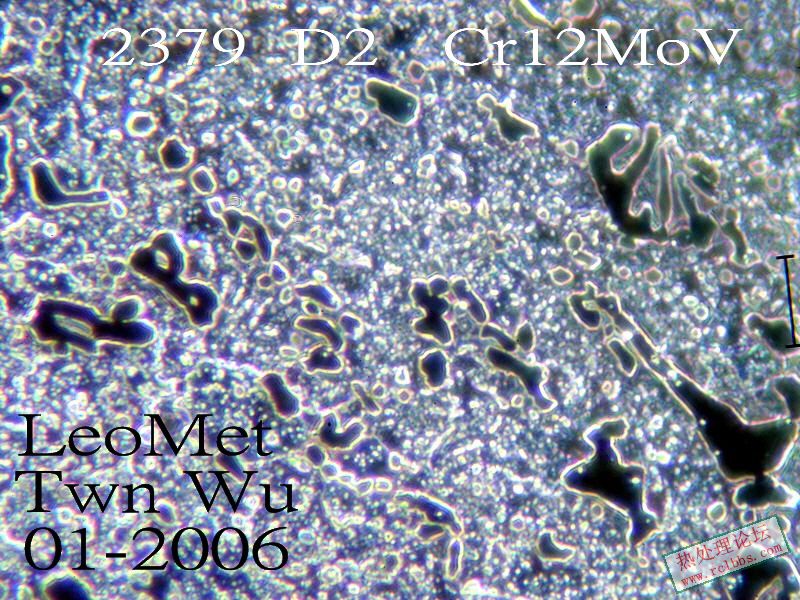

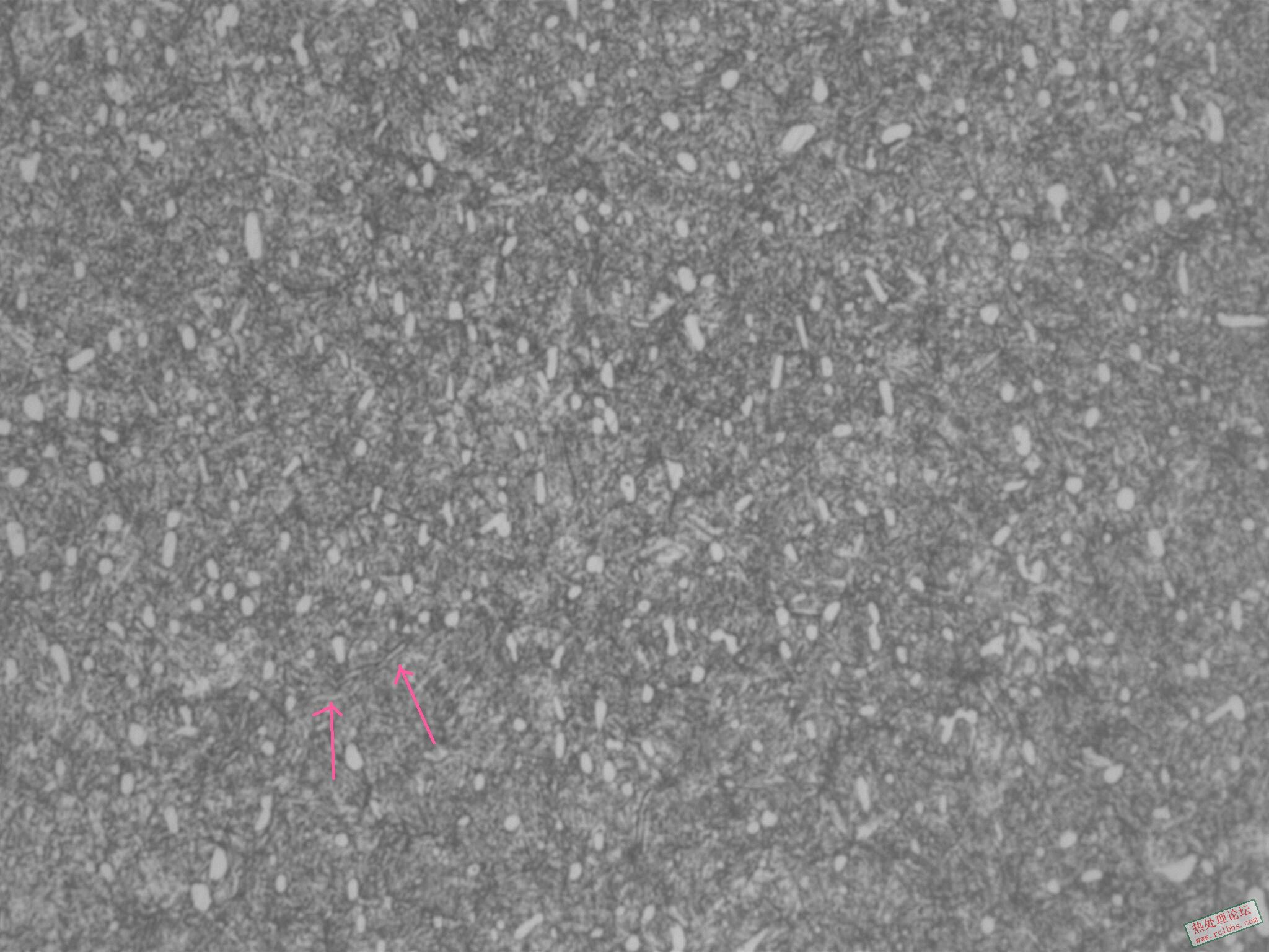

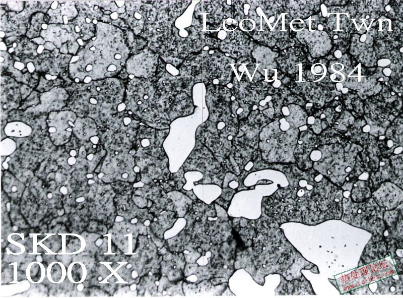

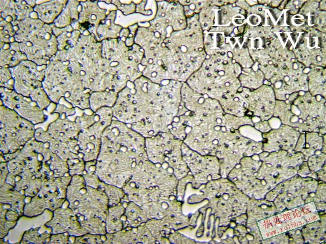

冷模鋼 Cr12MoV 金相
~ AISI D2, DIN 2379, JIS SKD 11.
2379_Dark:  原材料, 以暗視野拍, 彰顯碳化物微粒..
SKD 11 回火不足: 基地可看出針狀 M,  表示有殘奧, 才能襯托出 M.

回复 1# 的帖子

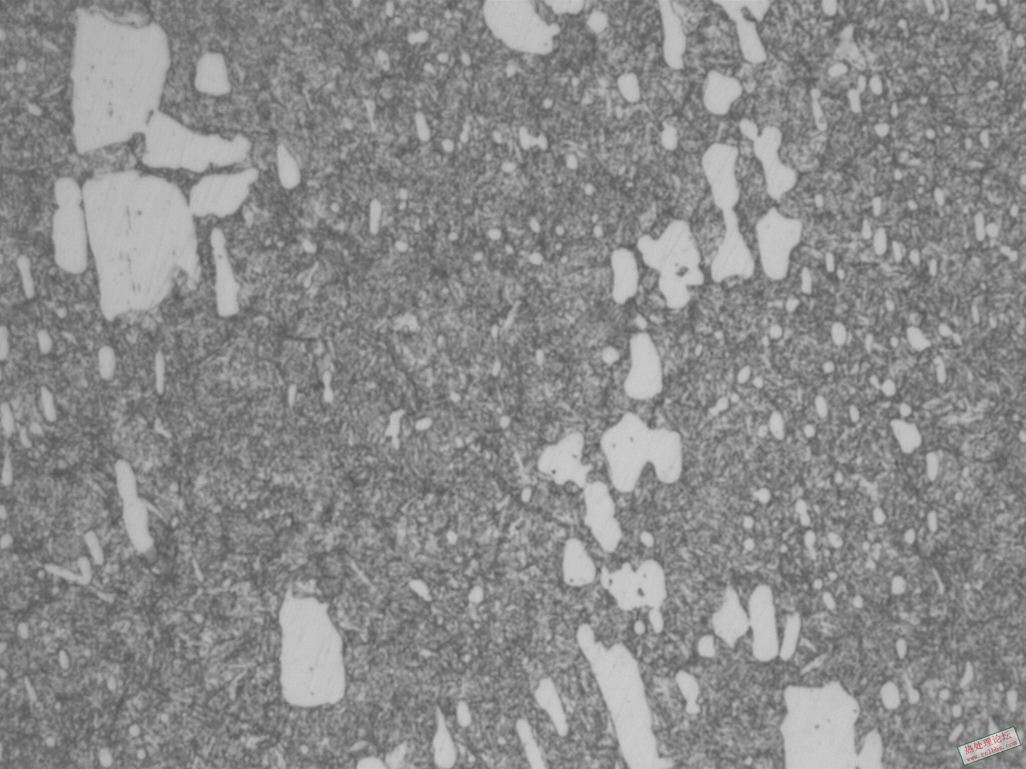

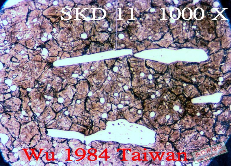

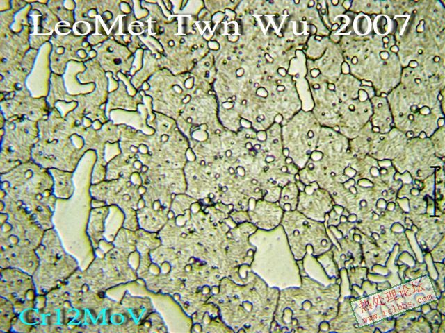

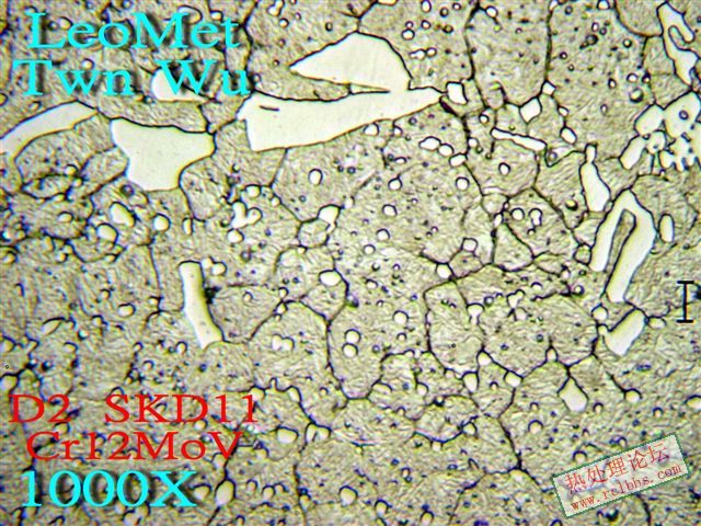

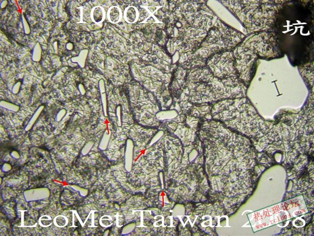

吴老师,您上传的这些照片的碳化物级别是否合格?
我这有有张SKD11的照片,1000倍,碳化物形态跟您的有区别,您的照片里碳化物呈圆形,而我的这个里面的碳化物是长条形状,请问如何使其变成圆形?

回火不足: 基体可看出針狀 M,  表示有殘奧, 才能襯托出 M
看不出针状M,就没有残奥?以是否能看到针状马氏体,有无残奥来判断回火是否充分?
签到天数: 474 天
 楼主| 发表于 2008-7-30 22:03:04 | 显示全部楼层
回复 5# 的帖子
回火程度漸高, RA 析出超微粒漸多, etching 漸暗, 漸接近M的 etching. --> 回火越充足 ,針馬與殘奧(RA) 對比越低.
看不出针状M,不代表就没有残奥, 但確定較少.
[ 本帖最后由 leomet 于 2008-8-1 19:51 编辑 ]

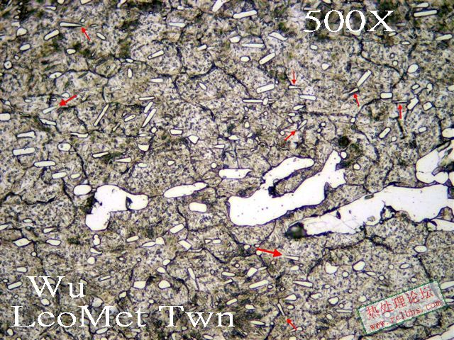

 楼主| 发表于 2008-7-30 22:23:44 | 显示全部楼层
回复 3# 的帖子
80年代 台灣合金鋼市場幾乎是日本的天下. 他們有時會把次級品倒到台灣市場. 不过這兩張相片的碳化物 rating 都不錯.(不是下面這兩張, 編得有點亂掉了 5-12-2009)
---> 碳化物微粒 越圓渾, 應力集中係數越小,  -->越好.  長條狀, 不好.  帶尖角長條狀, 更不好 --> 3D上, 像是斧刃.
[ 本帖最后由 leomet 于 2009-5-12 08:20 编辑 ]

回复 7# 的帖子

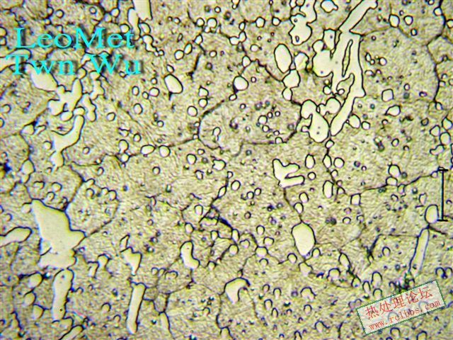

吴老师,您在7楼发的第一张照片里,晶界明显,是否是过热的体现?
签到天数: 226 天
发表于 2008-7-31 10:58:36 | 显示全部楼层
回复 8# 的帖子
照片为1000X,不会低于8级,硝酸酒精该材料可显示晶界.

 楼主| 发表于 2008-8-1 19:42:21 | 显示全部楼层
回复 8# 的帖子
1020C 淬.
晶界明顯 應該是浸蝕程度所得.

 楼主| 发表于 2008-8-1 22:30:31 | 显示全部楼层
回复 4# 的帖子
第一張 Olympus GX 51所拍
下二張(1984): ZEISS 所拍. 顯微鏡貢獻較大.

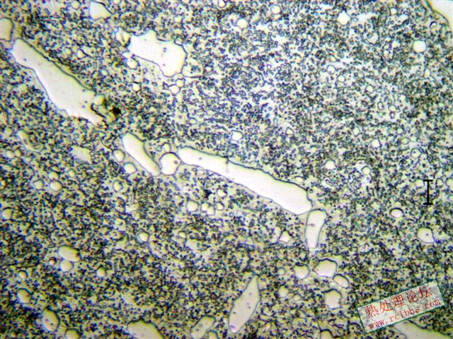

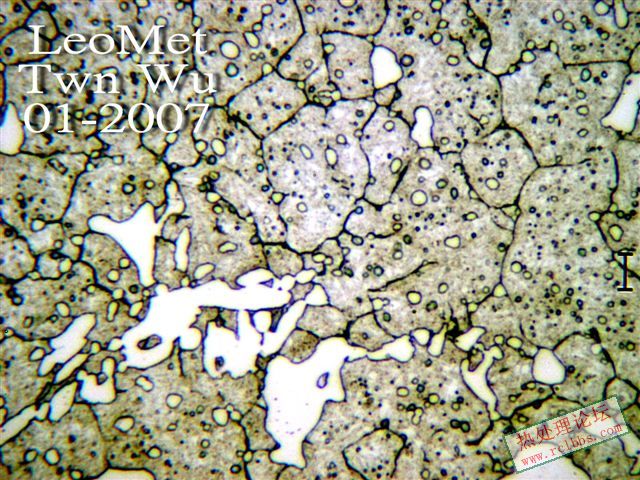

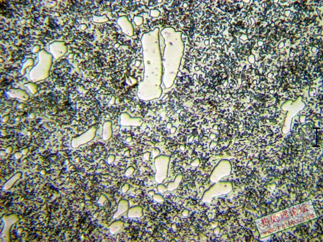

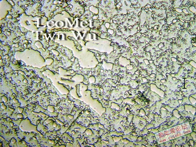

回复 1# 的帖子
再上傳幾張我的佳作---carbide 有浮雕效果.

发表于 2008-8-4 09:29:01 | 显示全部楼层
吴老师,您这从E--E5这些都是淬火状态的吗?能否说明下?

 楼主| 发表于 2008-8-4 11:52:23 | 显示全部楼层
回复 16# 的帖子
E1~E5,  Q+T.  D2_ E, 較像原材料.
发表于 2008-8-5 10:18:27 | 显示全部楼层
前面3张对比有区别,第一张和第二张里黑色物较多,请问吴老师,这些黑色物是什么东西?

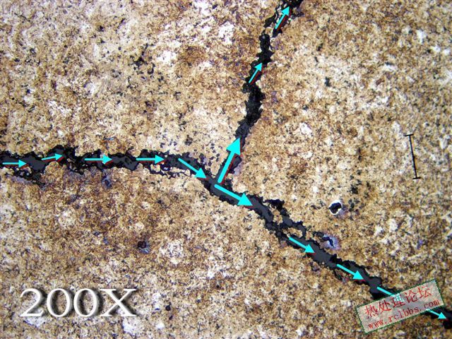

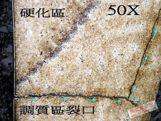

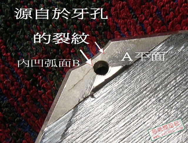

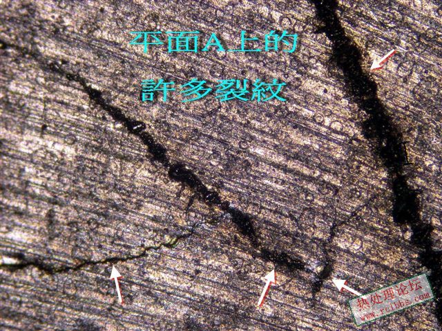

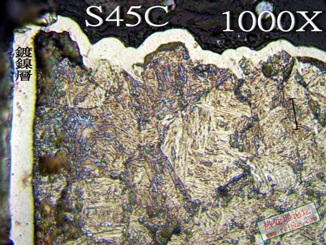

氫裂
這工件鍍Ni后發現(多方向,多處) 裂紋. 我判定是 殘留應力+氫(酸洗)
好像就這麼一個可能. 裂紋以90度分岔是鉄證.  有經驗的同行们 認為如何?
45鋼 厚20+mm 淬油. 淬后硬度就接近要求硬度. 我懷疑沒回火. 故有殘留應力生後患.
