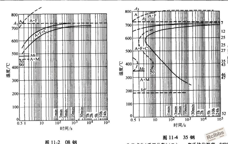

这张是奥氏体等温转变曲线,左边08钢,右边35钢,08钢上面有340摄氏度水平线吗?在哪里?

‘35#钢的C曲线图不对,530°度为鼻头温度,这张图不是,请你看教科书的论述,“含碳量的变化只能使C曲线左右移动,不可使C曲线上下移动(即温度不变)”。
08钢做不出C曲线图,原因是结构转变太快,扑捉不到。
340°度水平线是我的理论,目前任何书中都没有。
想一想,你给的图大约在350°度就开始马氏体转变,实际根本不可能的。含碳量0.77%的碳钢是240°度才开始马氏体转变。

教课书中的图表不会假,那是实录,课本的东西比较真实。
