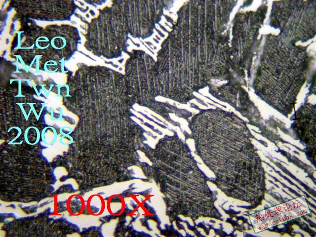

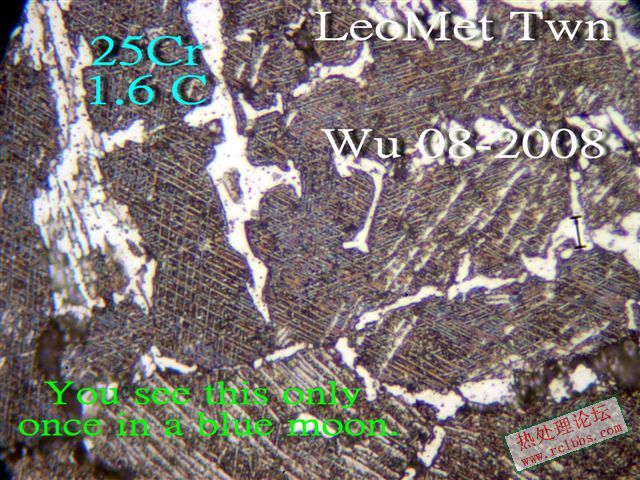

高Cr 耐磨鋳鉄 金相相片

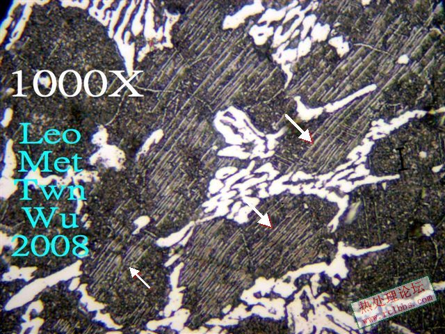

朋友拿了一塊拋丸机葉片, 高Cr耐磨鋳鐵 (26%Cr,1.60%C), Q+T, 要我幇忙"剖析".
晶界碳化物析出常見. 很少看到如此細密平行的晶內碳化物析出物 (魏氏碳化物).
[ 本帖最后由 leomet 于 2009-7-20 07:32 编辑 ]
参与人数 1热处理币 +8 贡献值 +8 收起 理由
秋天的风 + 8 + 8 感谢上传!
发表于 2008-8-1 20:34:16 | 显示全部楼层
重新淬火后,奥氏体内二次碳化物析出。
发表于 2008-8-1 22:46:48 | 显示全部楼层
应该是魏氏碳化物吧?
发表于 2008-8-2 08:37:23 | 显示全部楼层
应为不合格
个人意见!
[ 本帖最后由 Jeff 于 2008-8-2 08:47 编辑 ]
发表于 2008-8-2 13:14:25 | 显示全部楼层
这种碳化物存在晶界处,很脆的,重新处理吧

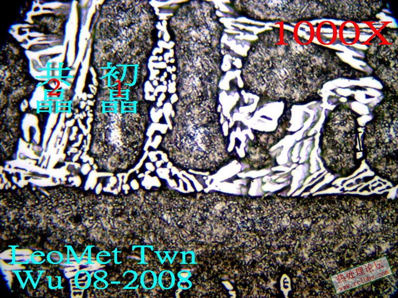

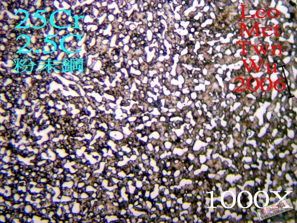

萊氏体鋼的極品---粉末鋼
利用噴霧法, 將鋼液先製成粉末, 再將粉末集結壓實, 即為粉末鋼.
前二張為高鉻耐磨鋳鉄, 可類比 Cr12MoV, D2, 2379, SKD11 鋳后(未鍛打)碳化物分怖情形.
HiCr E 中, 1: dendrite arm center, first to freeze, alloy/carbon lean,  初晶;
                2: last to freeze, eutectic portion,       alloy/ carbon rich,  共晶.
第三張為製成粉末鋼, 碳化物均勻分怖於T.M.情形. 此種分怖情形為鋼材耐磨與韌性之極致.
[ 本帖最后由 leomet 于 2008-8-3 21:29 编辑 ]

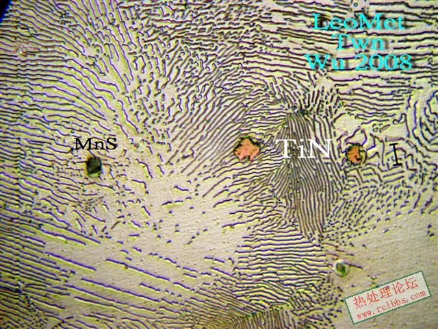

HT 300 內的介在物
HT 300 內的介在物 inclusions: MnS, TiN

只有 重新处理,不然容易开裂的

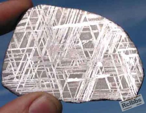

 楼主| 发表于 2008-8-15 11:56:48 | 显示全部楼层
回复 1# 的帖子

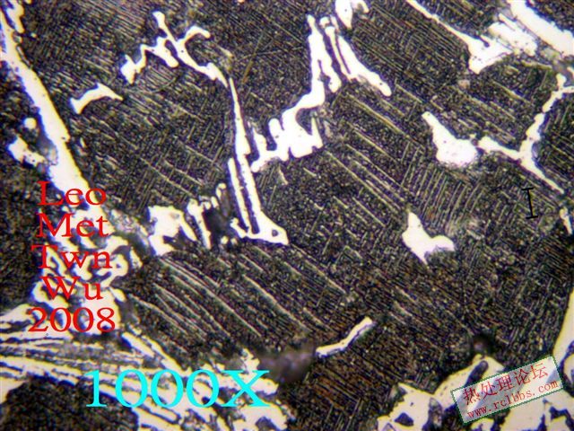

再補一張  魏氏析出物( Carbide, K )
第二張是殞石. 本帖最后由 leomet 于 2009-10-25 13:14 编辑

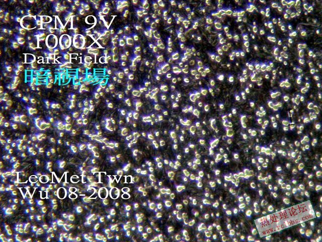

粉末鋼金相
粉末鋼金相
回火未完成, 故針M 對比很明顯.
Dark Field下, 針M不顯現. 只顯現碳化物微粒.

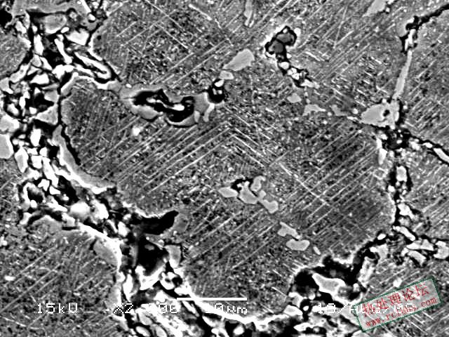

 楼主| 发表于 2008-8-19 21:47:59 | 显示全部楼层
回复 9# 的帖子

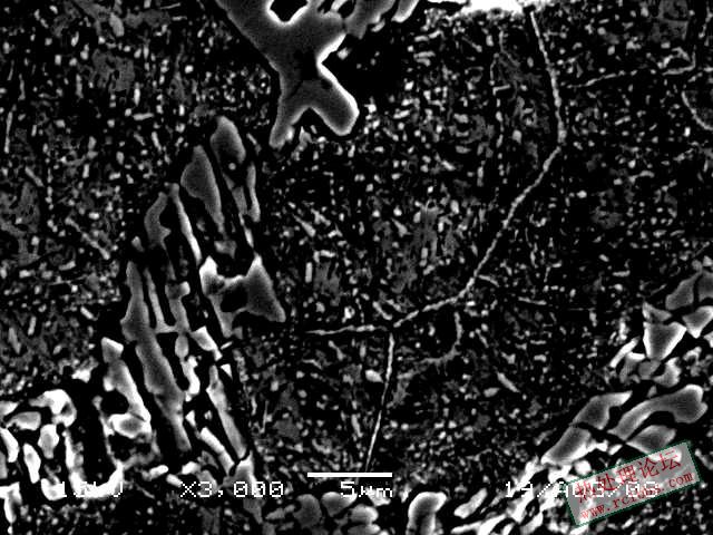

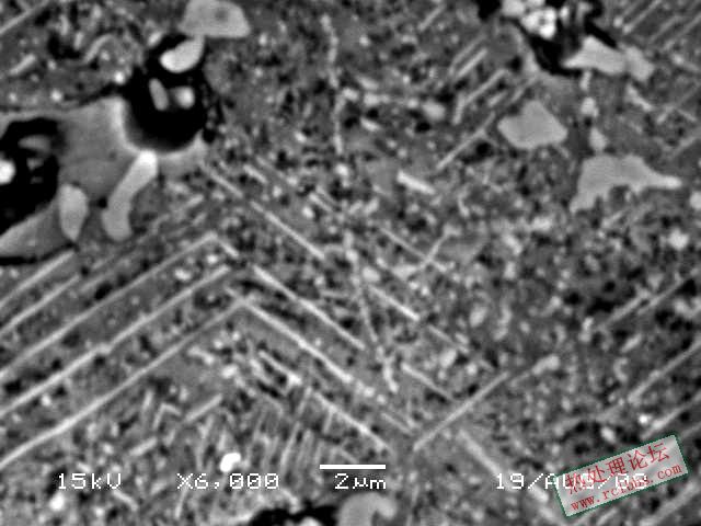

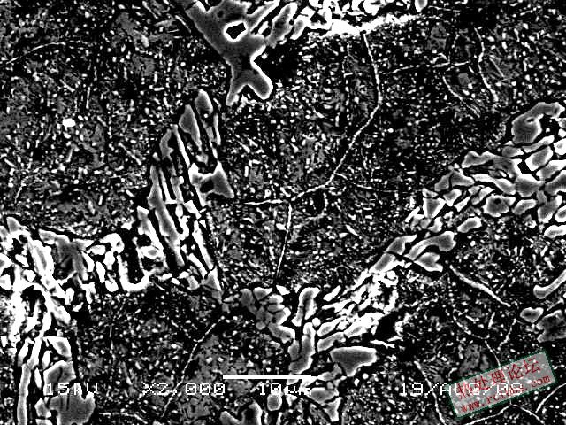

You see these Widmanstatten carbide precipitates only once in a blue moon.
Widmanstatten 魏氏~  為形容詞, 非名詞. 它不是"体", 而是"形".
[ 本帖最后由 leomet 于 2008-8-22 23:07 编辑 ] 本帖最后由 leomet 于 2009-10-25 13:09 编辑
参与人数 1热处理币 +10 贡献值 +10 收起 理由
秋天的风 + 10 + 10 感谢上传!
签到天数: 474 天
 楼主| 发表于 2008-8-22 23:16:09 | 显示全部楼层
回复 10# 的帖子
照這几張SEM 花了我 300 RMB.
[ 本帖最后由 leomet 于 2009-8-11 07:03 编辑 ]

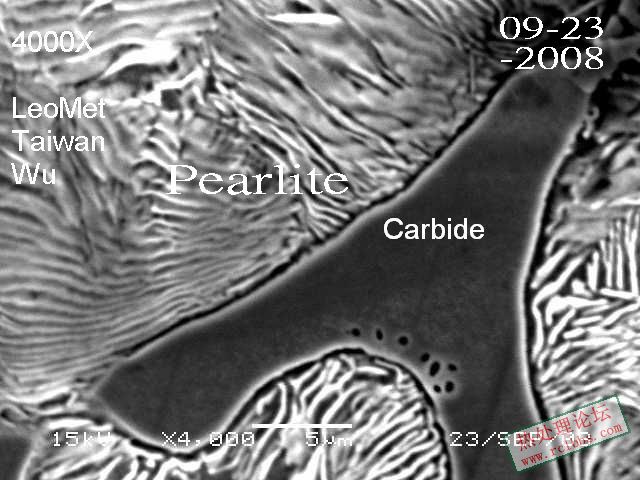

 楼主| 发表于 2008-9-24 17:21:34 | 显示全部楼层
回复 1# 的帖子

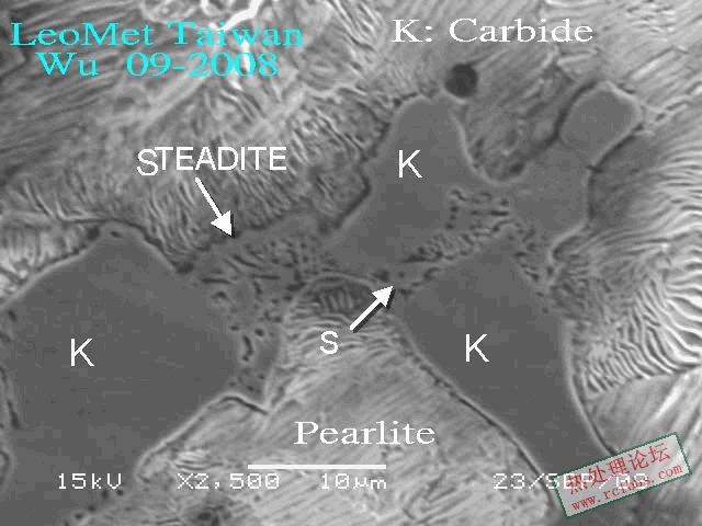

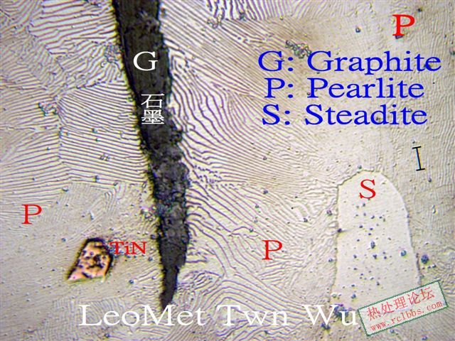

SEM photos for Steadite and Carbide
K : Carbide;  S : Steadite
[ 本帖最后由 leomet 于 2008-9-24 17:53 编辑 ]

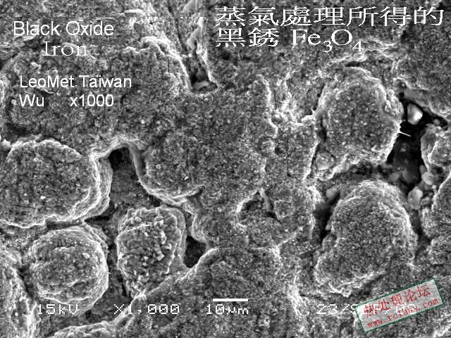

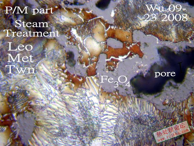

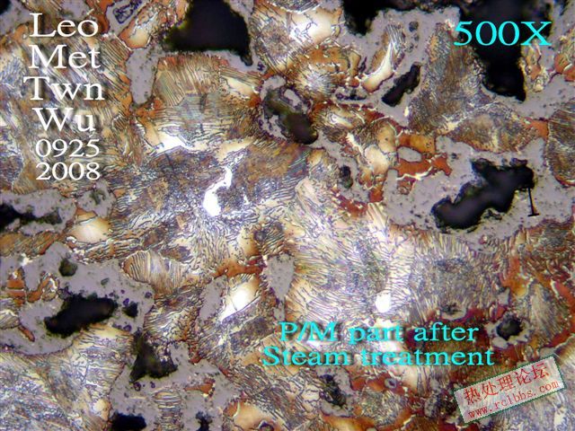

P/M 金相照片 欣賞
P/M part after "Steam treatment" to produce black iron oxide.

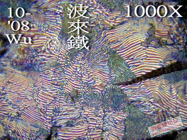

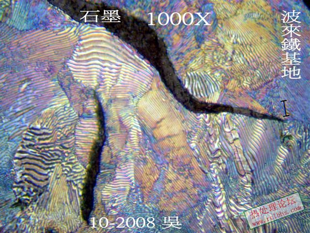

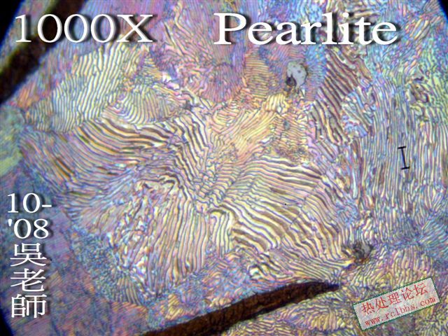

 楼主| 发表于 2008-10-4 12:04:06 | 显示全部楼层
這几張照得不錯---FT250
這几張照得不錯---FT250 大家雅賞.
I am Taiwan No. 1 in color metallography.
[ 本帖最后由 leomet 于 2009-8-2 07:43 编辑 ]
