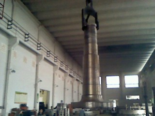

发表于 2012-1-19 20:07:31 | 显示全部楼层
我公司大型零件的热处理:材料42CrMoA,该图零件重27T,正准备进行水淬油冷处理。

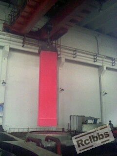

发表于 2012-1-19 20:14:36 | 显示全部楼层
该图为:2MW风机主轴 重15T。
