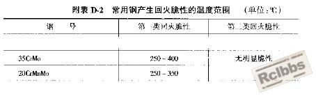

发表于 2008-12-2 16:02:38 | 显示全部楼层
file:///C:/Documents%20and%20Settings/www/My%20Documents/My%20Pictures/35.jpg
无明显脆性!!有?应该是肯定的吧!是明不明显的问题!
我们应该讨论的是具体的表现!
资料来自《热处理实用数据速查手册》336页
[ 本帖最后由 fengguangcai 于 2008-12-2 16:04 编辑 ]

发表于 2008-12-10 21:41:53 | 显示全部楼层
回复 36# 小乐 的帖子
同意您的观点,生产经验证明42CrMo工件回火采取水冷和空冷,性能指标变化不大。失效分析报告显示无回火脆性原因造成失效。由此推得35CrMo钢即使具有第二类回火脆性,也微乎其微。
