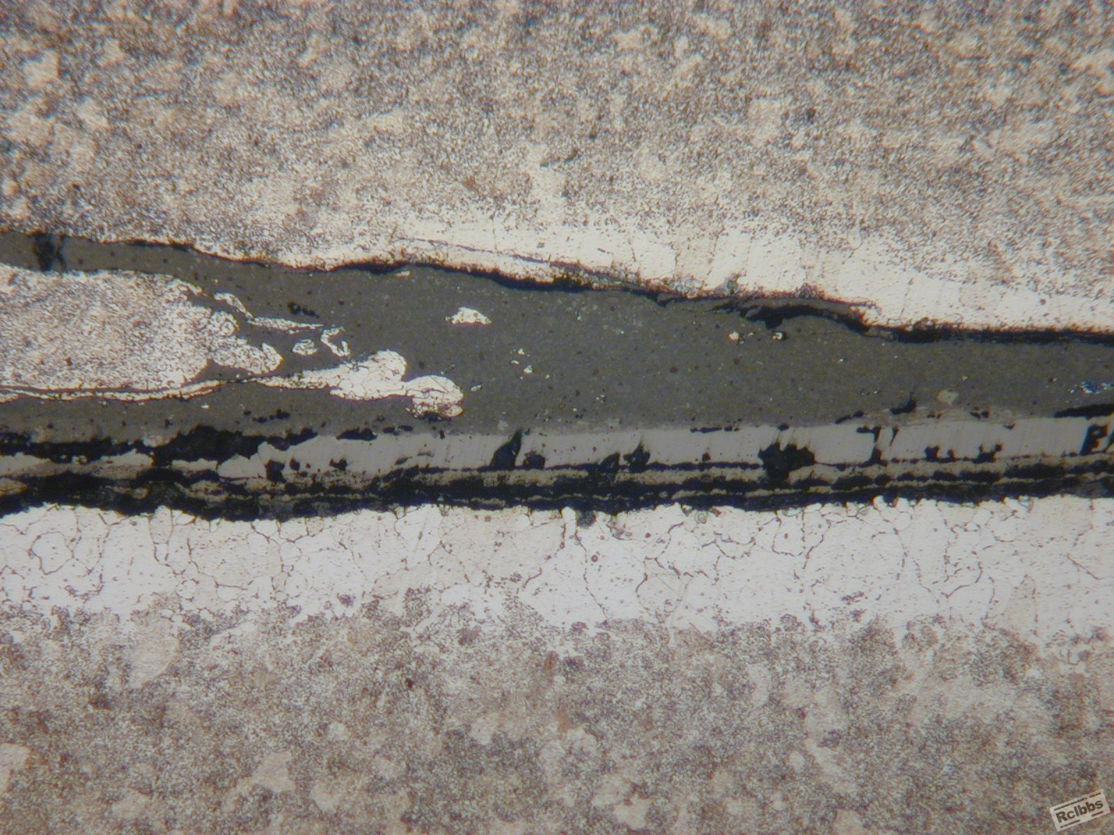

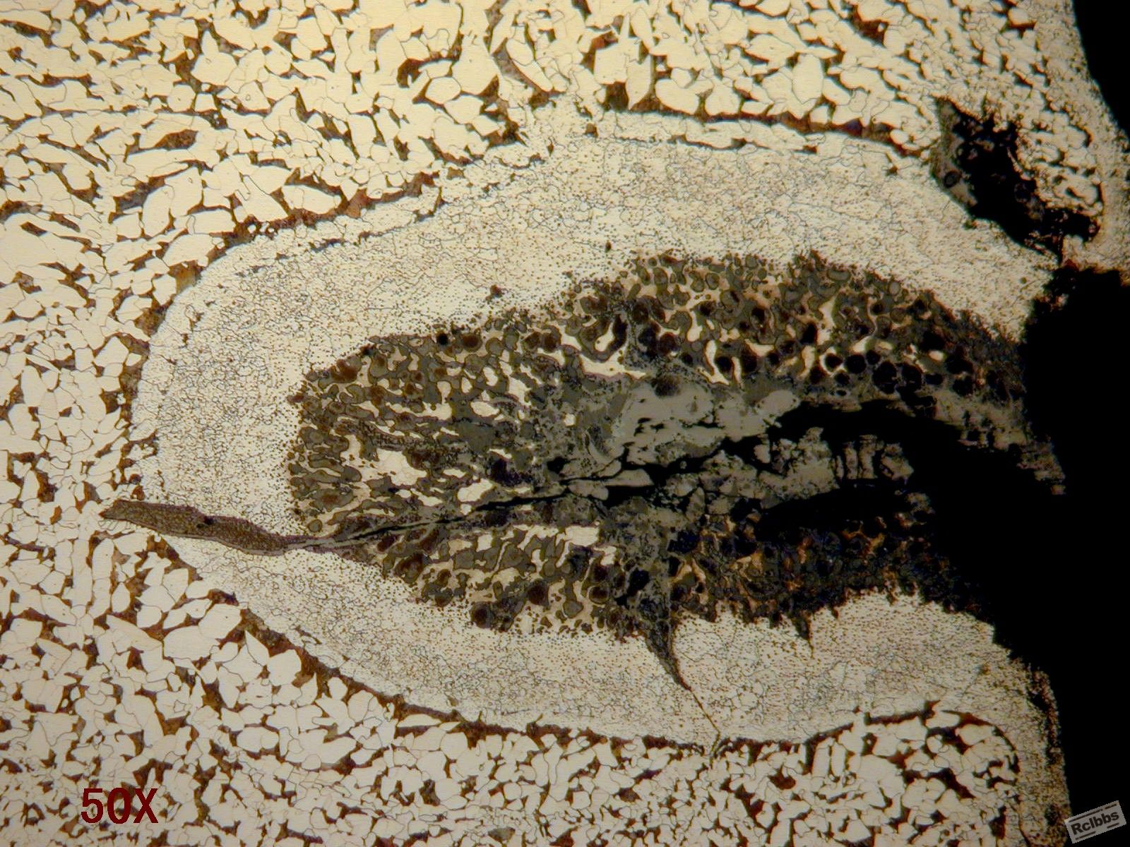

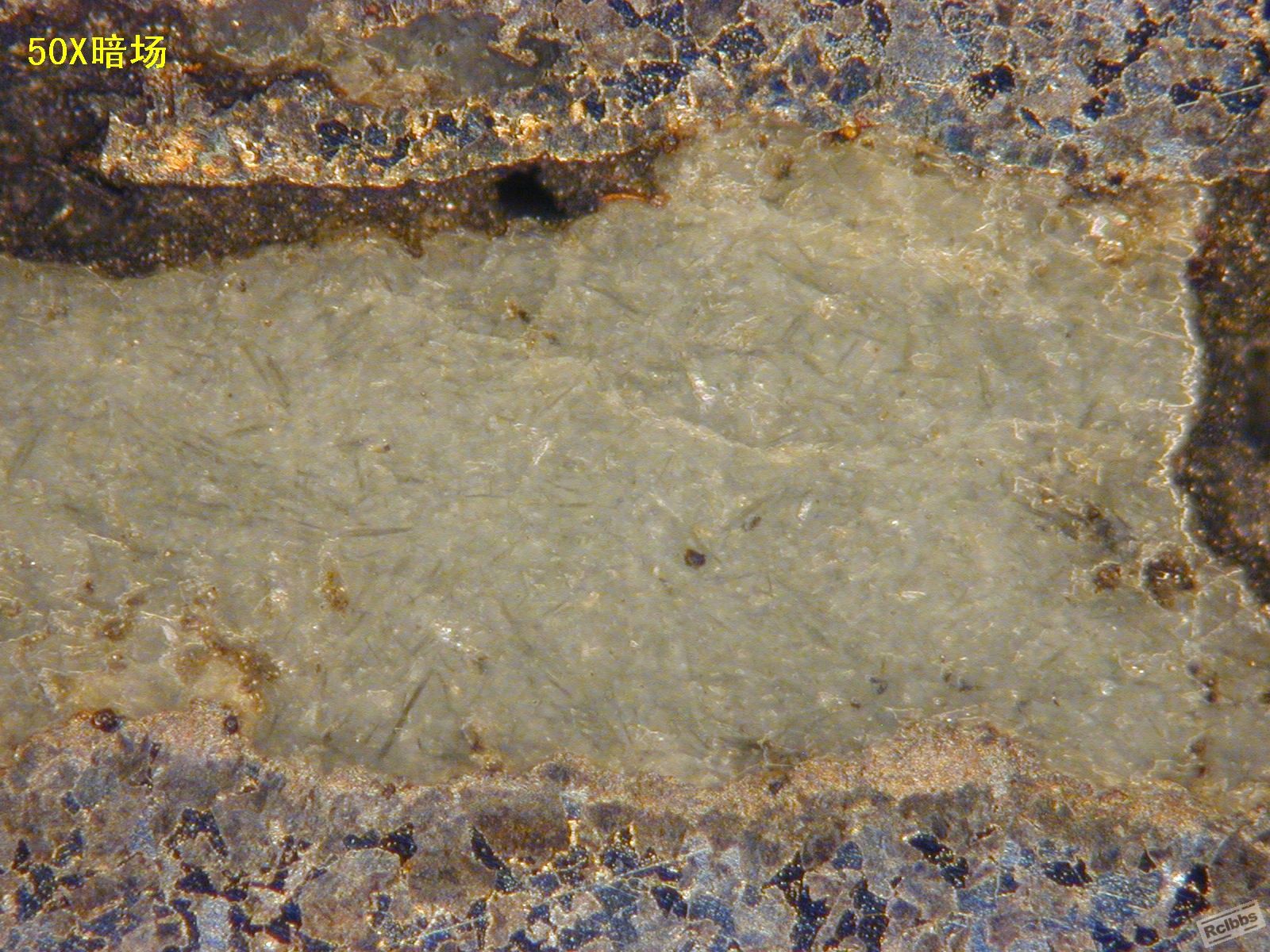

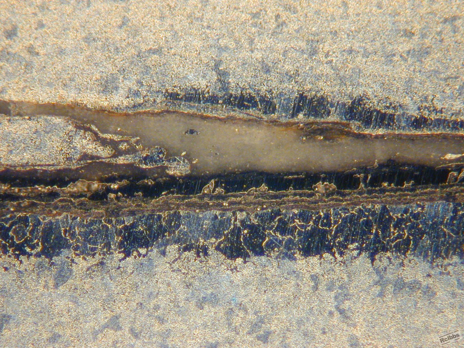

塑性硅酸盐夹杂物与氧化铁
左图为明视场,裂纹中深灰色的是塑性硅酸盐夹杂物,下面二层颜色浅一些的是氧化铁。
右图为暗视场,硅酸盐夹杂物是透明的,氧化铁是深色的,裂纹和空隙也是透明的。

发表于 2009-4-23 08:47:05 | 显示全部楼层
什么依据判断是硅酸盐,
硅酸盐不是不易变形的吗?
签到天数: 953 天
 楼主| 发表于 2009-4-23 21:56:00 | 显示全部楼层
塑性硅酸盐夹杂物---即C类夹杂物,既然称为“塑性”,是会变形的。
暗视场中硅酸盐夹杂物是透明的,这是判定依据之一。
签到天数: 46 天
发表于 2009-4-24 11:49:21 | 显示全部楼层
原帖由 MYG 于 2009-4-23 21:56 发表
其它类型的夹杂物暗场和明场的差别是什么?
请扫一下盲
签到天数: 953 天
 楼主| 发表于 2009-4-24 23:04:09 | 显示全部楼层
A类/硫化物,条状,明场为浅灰色,在明场下就可认定,不需要用暗场,在暗场是黑色的;
B类/氧化物,串链状,明场为深灰色或黑色,在明场下就可认定,不需要用暗场;
C类/塑性硅酸盐上面已说过了;
D及DS类/球状氧化物或点状不变形夹杂物,颗粒状,明场为深灰色,在暗场大多是透明的。
检验夹杂物熟练后,不使用暗场也能分类。
有时也会遇到不典型的、复合的,如硅酸盐也有脆性的,要根据颜色、形状及分布综合考虑。

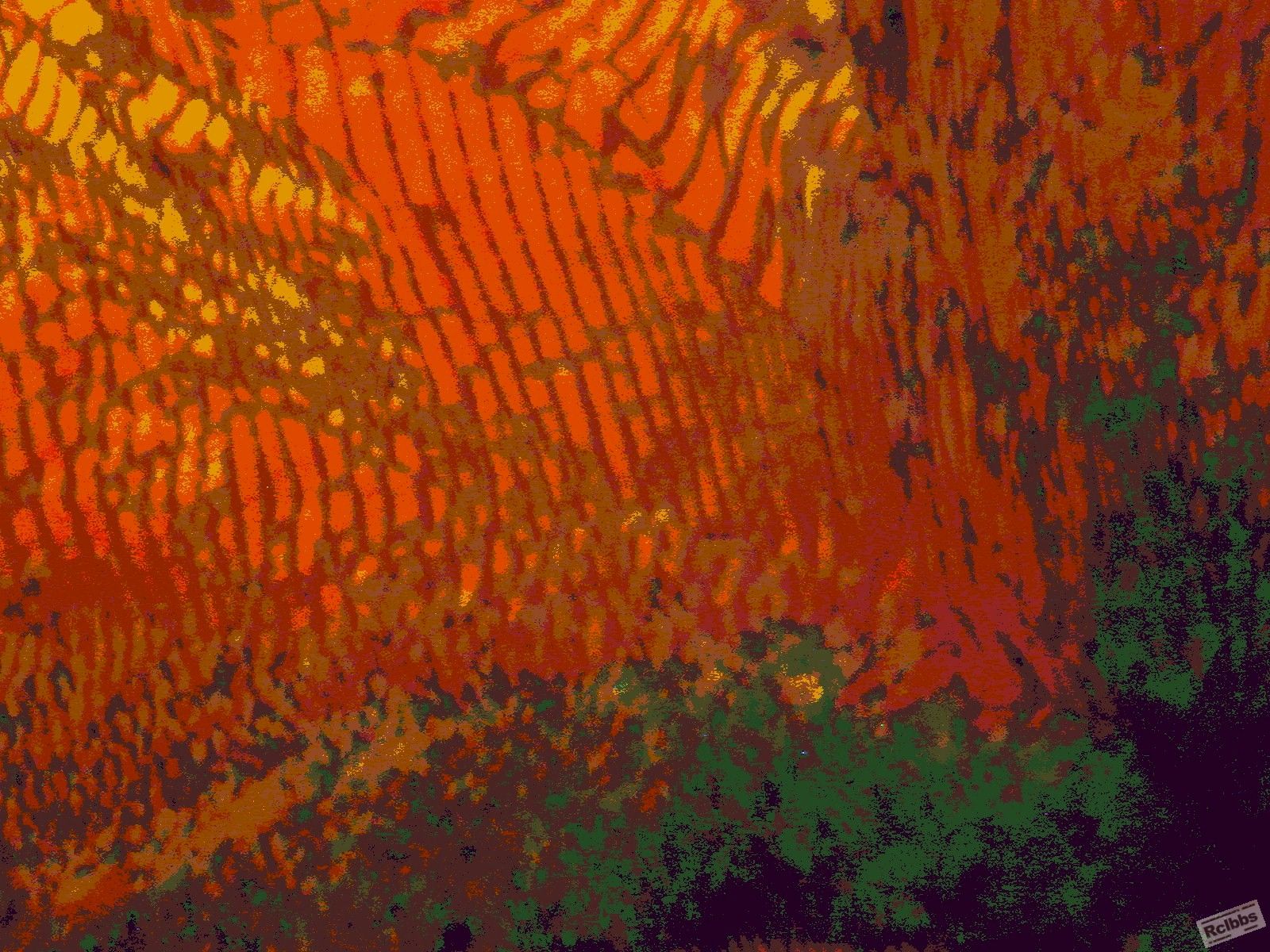

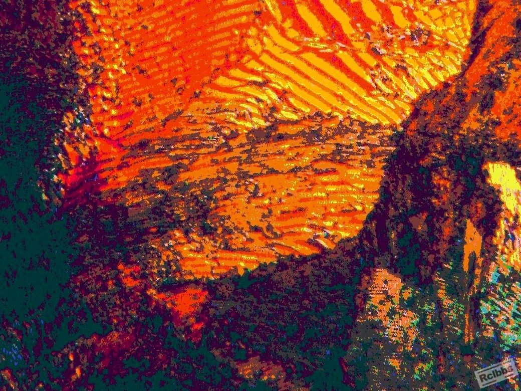

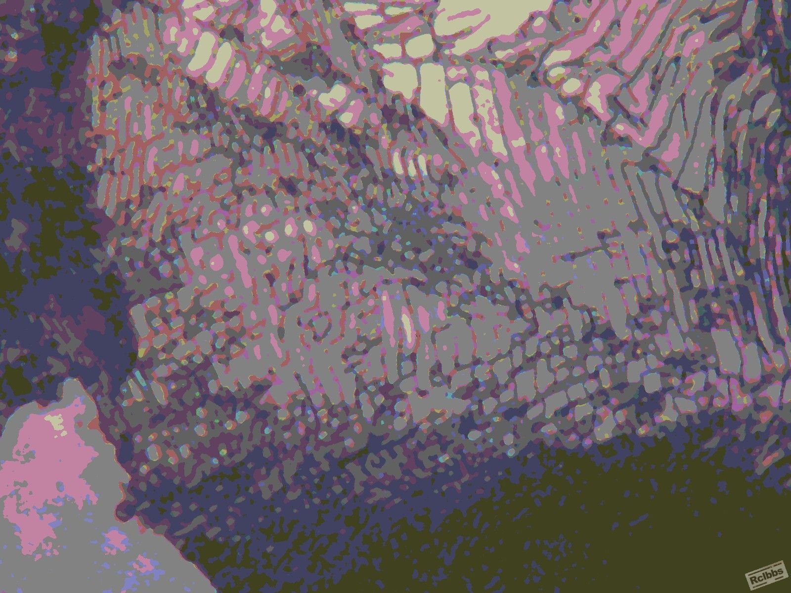

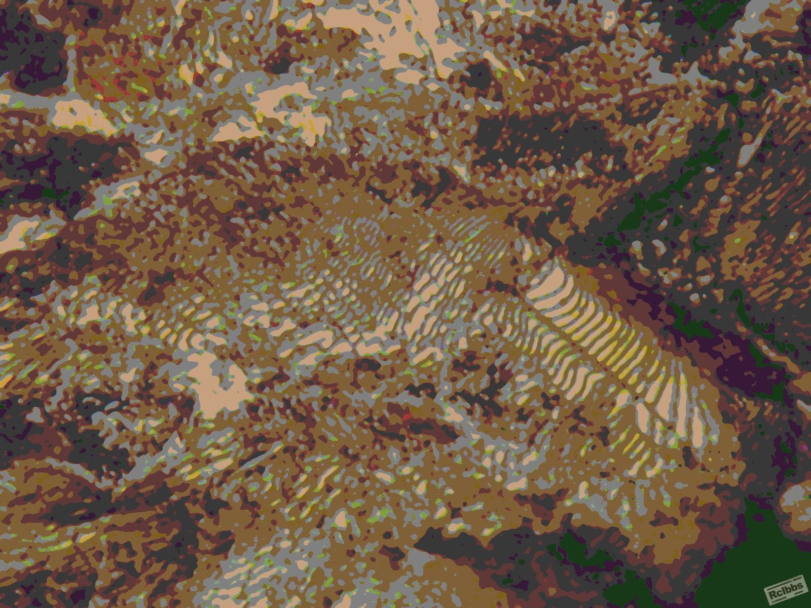

要过节了,与大家共享拍摄金相照片的乐趣。
拍了一些经过冷轧发生碎裂的片状珠光体照片,经过图像处理,感觉有点风景画的味道。
参与人数 1贡献值 +3 收起 理由
liyi911 + 3 五一节快乐!

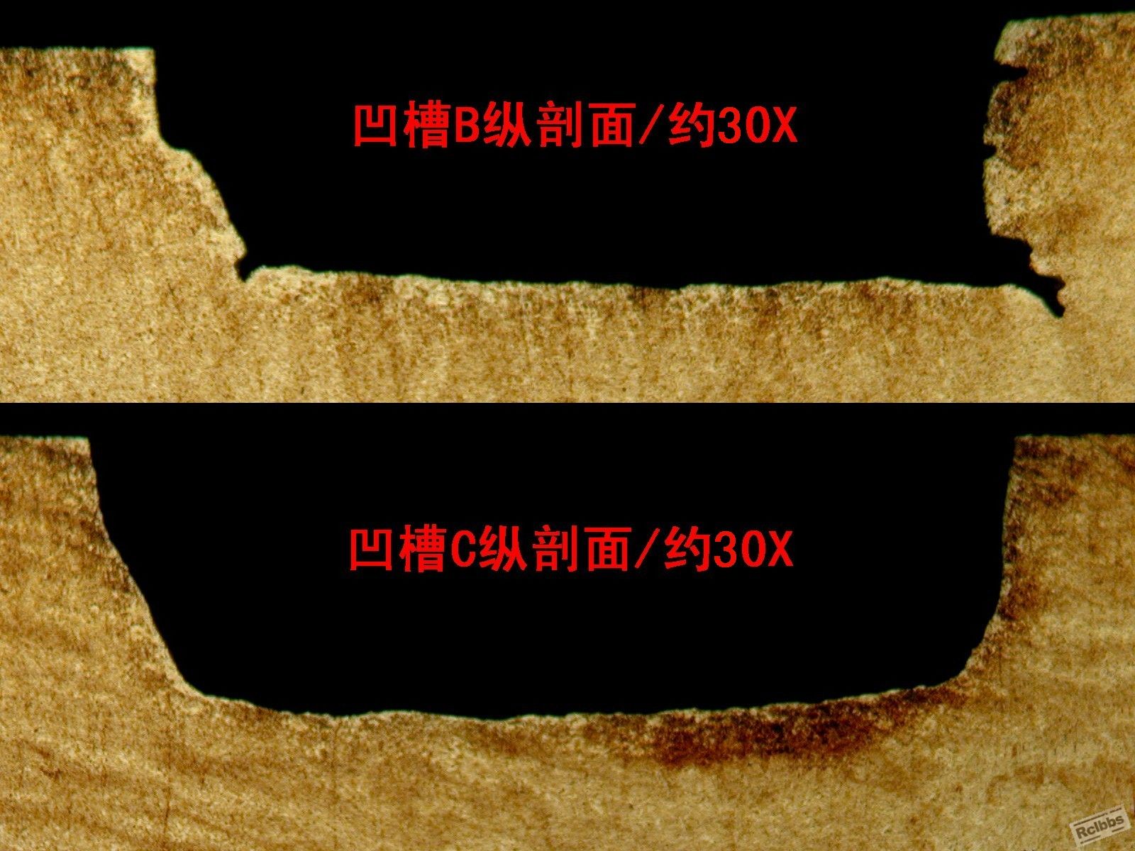

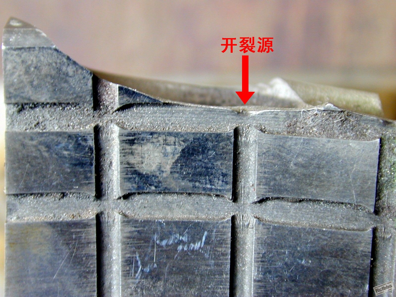

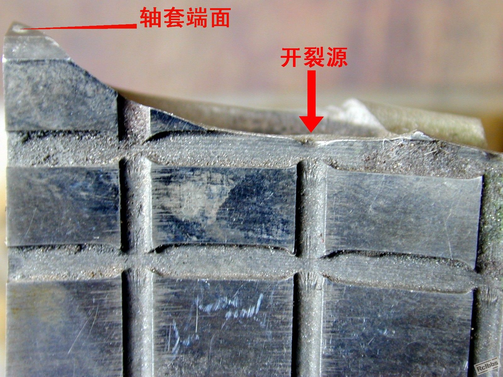

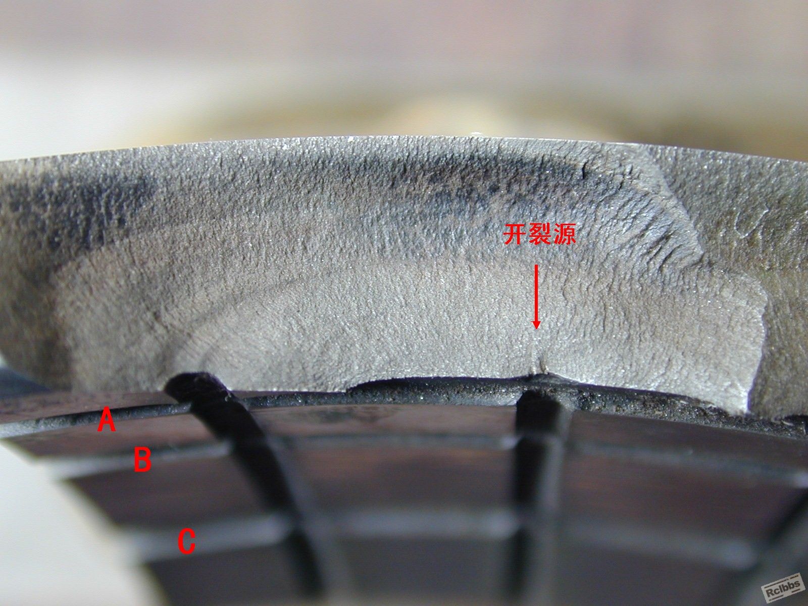

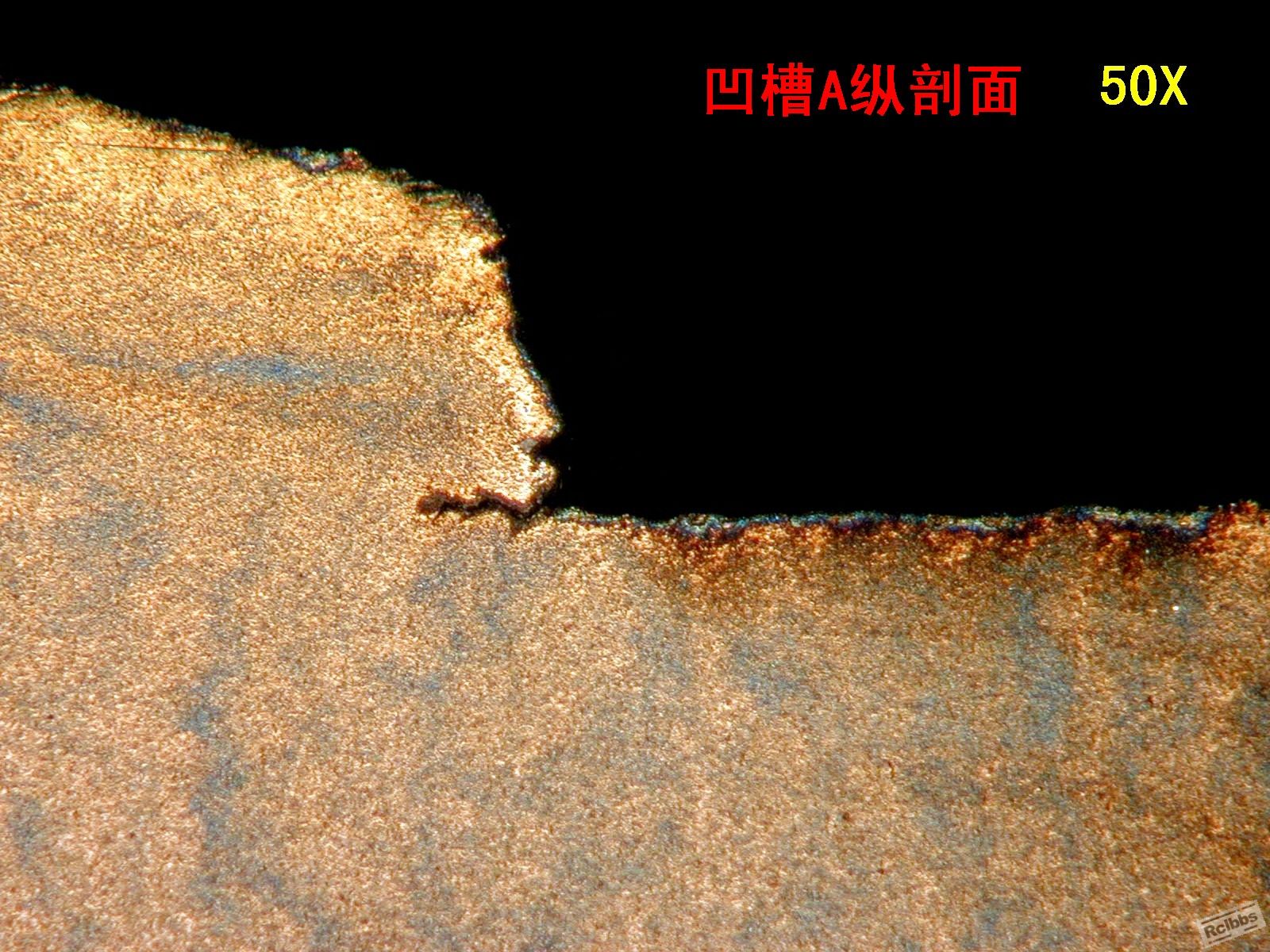

GCr15轴承外套碎裂
轴套纵截面为锥形,弧形工作面上有网格状油槽,其中横向有平行分布的三条,标为A/B/C。
断口有疲劳断裂特征,断裂源位于A槽底角部。
在开裂源附近的纵向金相试样上,发现AB两油槽槽底角部无圆弧形过渡,存在裂纹(有疲劳裂纹的特征),C油槽有圆弧形过渡,无裂纹。
淬火马氏体组织为5级。
主要因油槽加工不当,槽底角部存在应力集中处,在淬火或使用过程中产生微裂纹,并逐渐扩展而导致碎裂。淬火过热是引起碎裂次要因素。
liyi911 + 5 感谢上传!

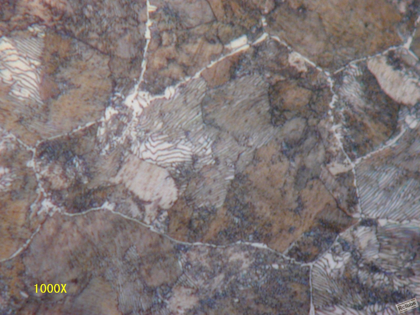

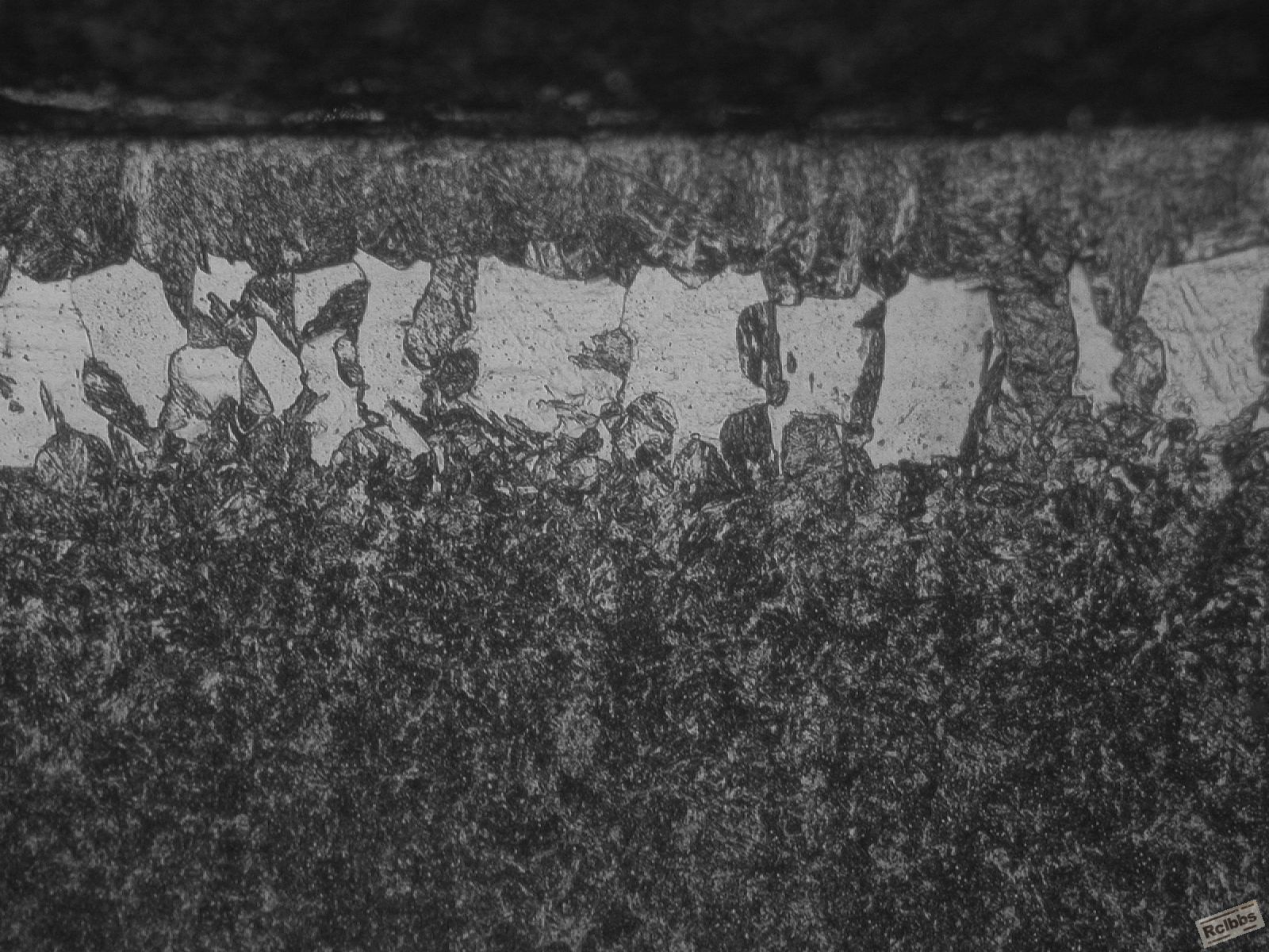

GCr15滚针淬火脱碳
滚针表面硬度较低,纵剖面周边都有严重的脱碳层,认定是淬火脱碳。
下图拍摄于该滚针端面,表层是马氏体,没有碳化物,次表层出现了铁素体。
推测滚针在淬火加热时经历了先脱碳、再渗碳(补碳)的过程。
00728 004.jpg 200X
轴承热处理中有个帖子,说到的脱碳与这个滚针非常相似,要寻找脱碳原因,取样部位非常重要。
http://www.rclbbs.com/viewthread.php?tid=38726&extra=page%3D1

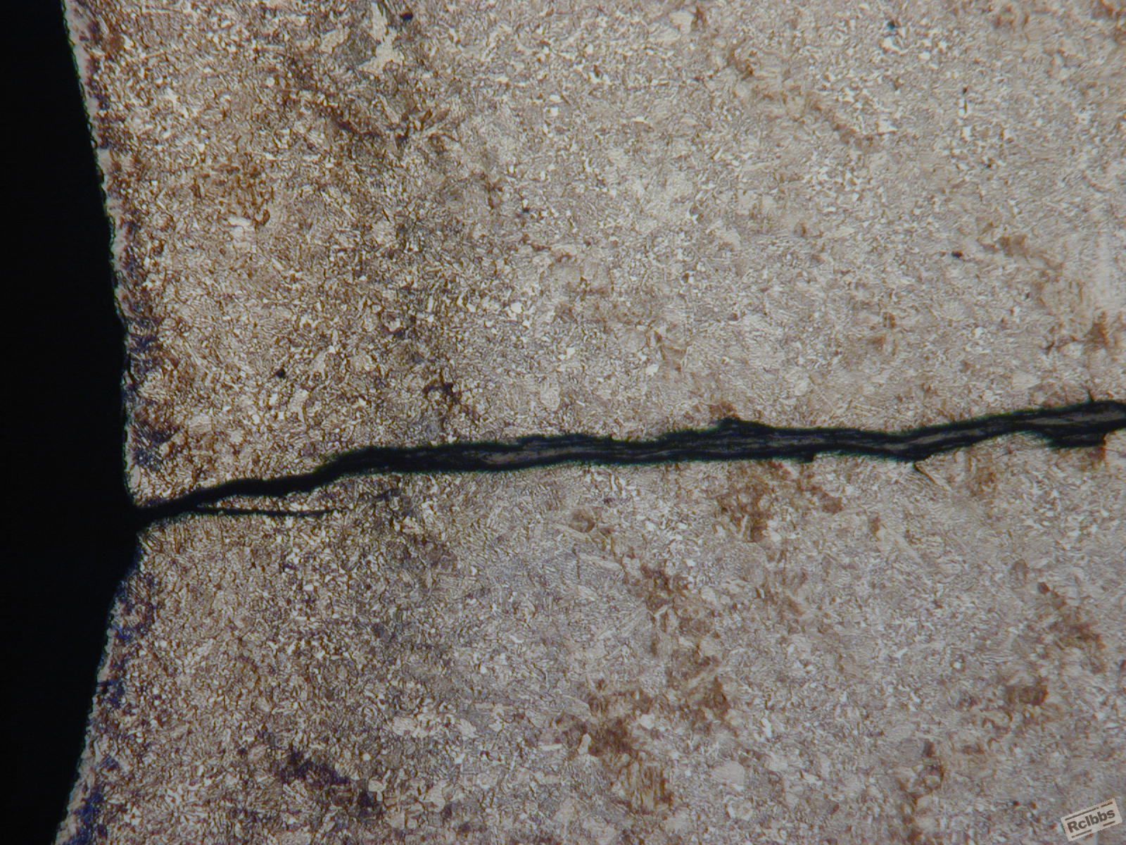

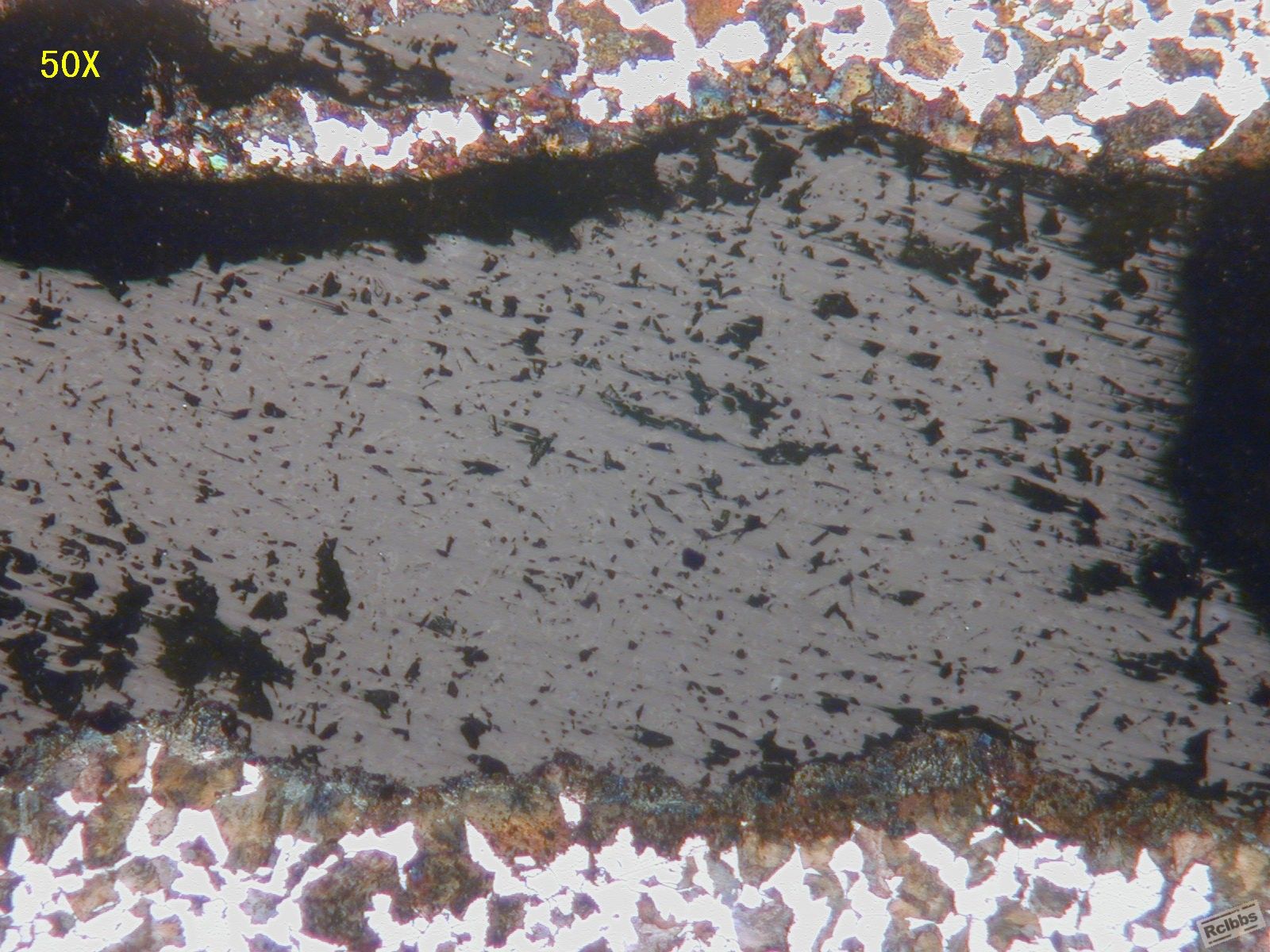

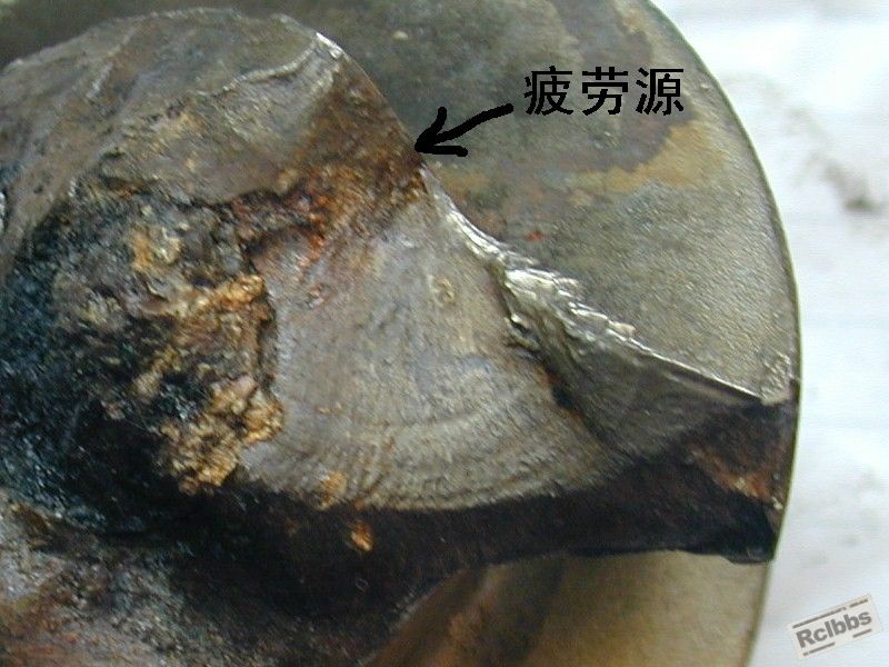

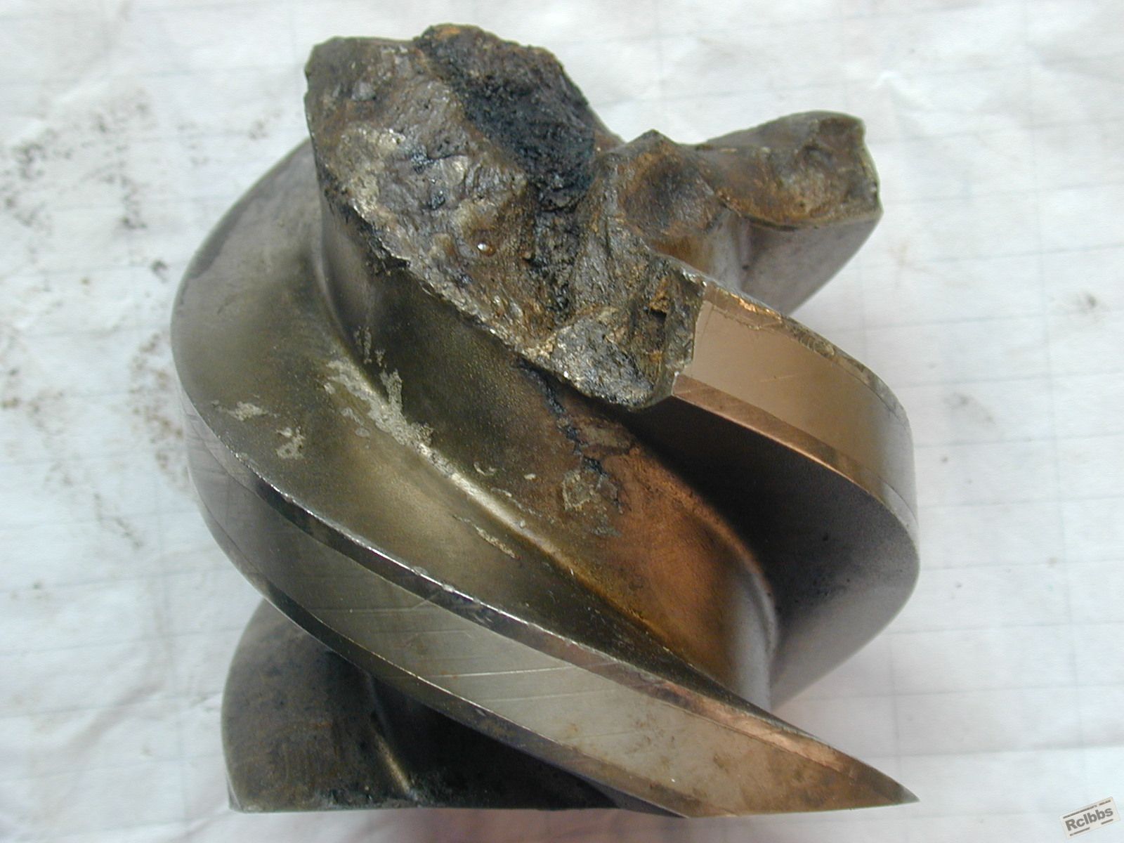

疲劳裂纹
在使用时因疲劳断裂而失效的地质用三牙轮钻头,钢种为38CrMoAl,经过氮化处理。
在疲劳源处取纵向样作金相分析时,发现断口附近有一条裂纹,裂纹中有空隙,内有灰黑色腐蚀产物,裂纹两侧光滑,可以认为是疲劳裂纹。
01216 0091.JPG 疲劳断口
01216 015.jpg 疲劳裂纹50X
liyi911 + 5 感谢上传!

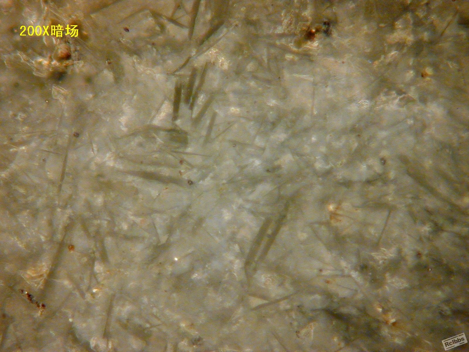

“漂亮的”塑性硅酸盐
42CrMo锻件,超声波探伤发现内部缺陷,横向低倍试样内部有圆形孔洞。
在孔洞的纵剖金相样上,见有严重的塑性硅酸盐夹杂(保护渣)。
暗场下,该夹杂物是透明的,有类似马氏体的针叶状结构。

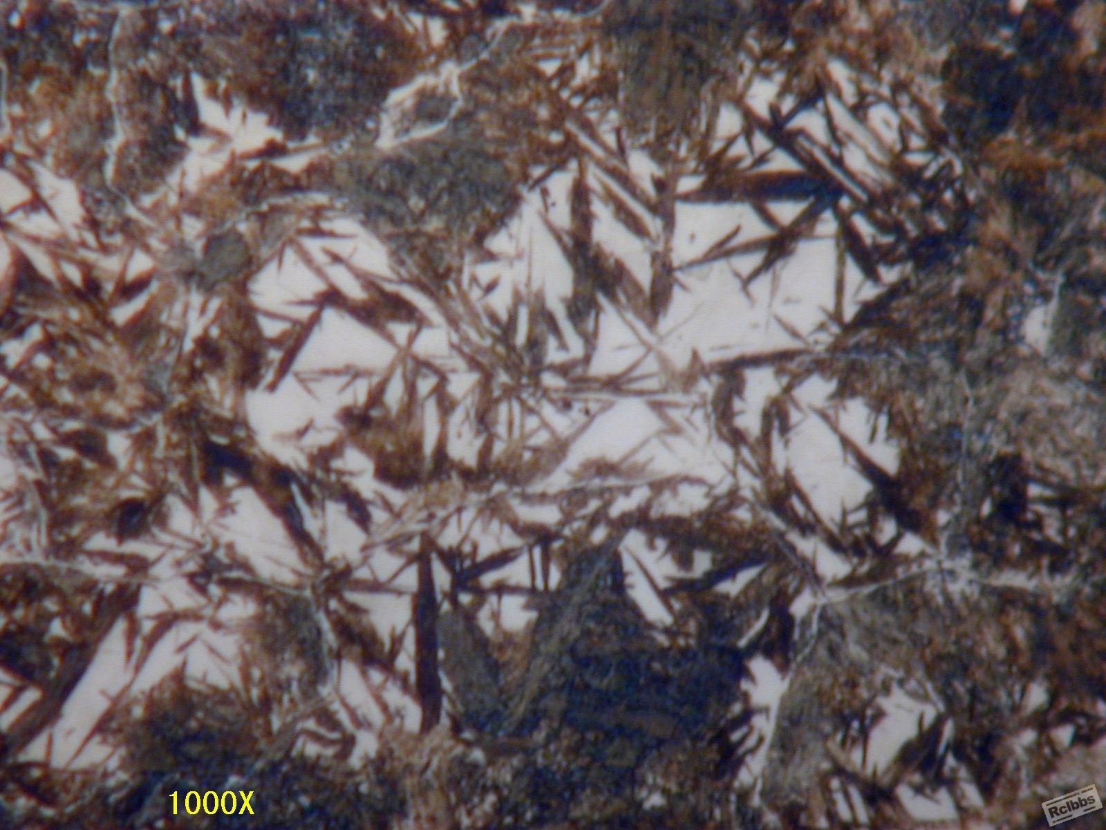

GCr15热轧盘条脆断
经分析主要与轧后控冷不当有关。
下面的照片代表了控冷不当的两个极端,一是冷速过快产生了淬火组织马氏体,二是冷却过慢出现了完整网状渗碳体。
参与人数 1热处理币 +4 贡献值 +4 收起 理由
秋天的风 + 4 + 4 感谢上传!

发表于 2009-6-3 08:35:37 | 显示全部楼层
回MYG91#帖:纵向与横向。纵向应该是平行轴承圆心线方向,而横向是则是与直径方向平行的,应该不会错吧。你这个帖中的制样应该是横向样品啊,那油槽是纵向的,即平行圆心线方向,而你制样是垂直纵向的油槽,所以说是横向样品。
另外,你的样品加工是不是用的线切割?
金相样做的这么好的,我还是第一次看到,感谢分享!
签到天数: 953 天
 楼主| 发表于 2009-6-3 20:27:51 | 显示全部楼层
答楼上朋友:
这是一个已切割的金相试样,我标明轴套端面的位置,你就能看明白了。
这个样别人送检的,是线切割取样的。我们取样是用功率较大的砂轮切割机,再用砂轮机打磨或上平面磨床。

发表于 2009-6-9 10:12:22 | 显示全部楼层
回复 92# MYG 的帖子
为什么认定这个脱碳是淬火脱碳呢?可能本来表面就有脱碳,淬火时表面渗碳,由于淬火加热时间短渗层较浅,因而次表层保留了原来的脱碳组织.
签到天数: 953 天
 楼主| 发表于 2009-6-9 21:42:43 | 显示全部楼层
原帖由 zHANG_999567 于 2009-6-9 10:12 发表
“滚针表面硬度较低,纵剖面周边都有严重的脱碳层,认定是淬火脱碳。下图拍摄于该滚针端面,表层是马氏体,没有碳化物,次表层出现了铁素体。
推测滚针在淬火加热时经历了先脱碳、再渗碳(补碳)的过程。”
这一段文字描述,难道还说得不明白吗?
如果用轴承钢管加工轴套,淬回火后轴套端面出现严重脱碳,你认为有可能是钢管的脱碳层?
签到天数: 1271 天
发表于 2009-6-10 07:24:51 | 显示全部楼层
回复 103# MYG 的帖子
如果是钢管端面出现这样的问题唯一的解说是淬火脱碳,我曾在钢管的外径看到过这种现象,次表层出现的也不是铁素体,而在其他部位没有脱碳,因此认为是钢管表面脱碳而不是淬火脱碳.
