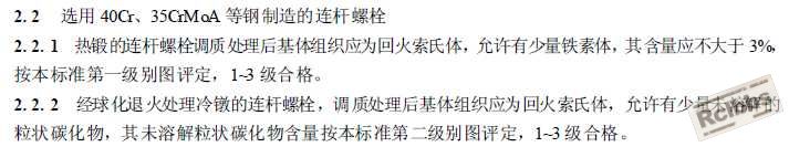

在JB/T 8837-2000 内燃机连杆螺栓金相检验中,对最终组织的评定有如下说明:
其中2.2.1“允许有少量铁素体,其含量应不大于3%”这是否意味着淬火组织中马氏体应不低于97%?
当然,限于“连杆螺栓”其尺寸不会太大,所以一般淬火应能保证很高的马氏体比例。那么对于大尺寸零件应保证多高的淬火马氏体比例呢?
