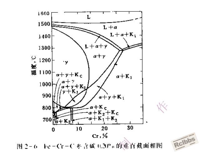

发表于 2010-9-19 17:14:45 | 显示全部楼层
请杨工帮我解决一个疑问:为什么Cr12会有残余奥氏体呢?
Cr是铁素体形成元素,如果Cr12中没有加入大量的Ni和高碳含量,残余奥氏体量应该很小吧。
多谢!
Fe-Cr-C
Fe-Cr-C

 楼主| 发表于 2010-9-19 18:46:15 | 显示全部楼层
Cr是铁素体形成元素,如果Cr12中没有加入大量的Ni ...
larvaly 发表于 2010-9-19 17:14
    Cr12钢含碳量高达2.0~2.3%含铬(Cr)量高达11.5~13%,在加热奥氏体化过程中,随着加热温度的提高和时间的增加,合金碳化物不断向奥氏体中溶解,是奥氏体中的含碳量和合金元素含量不断增加,当温度升高到某一界限时,奥氏体中的含碳量和合金元素含量急剧增加,使其Ms点大大降低,淬火后就会出现大量的残奥。当残奥数量达60%以上时,钢件几乎是去磁性。
