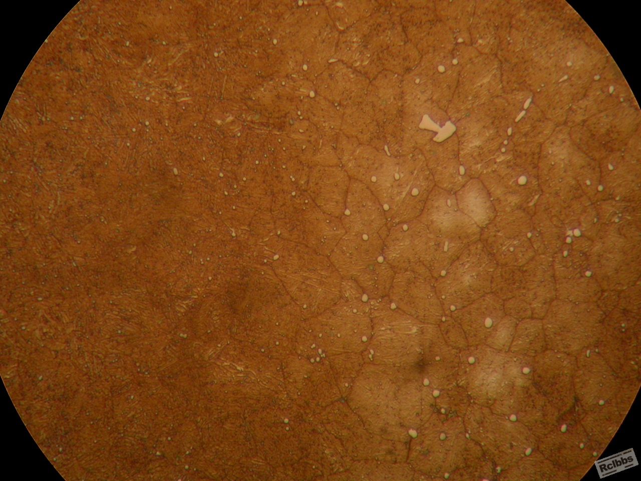

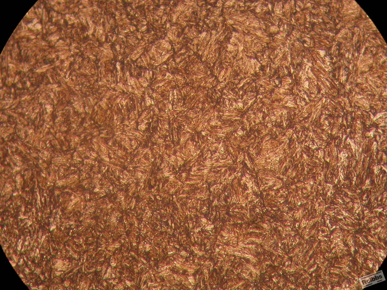

 楼主| 发表于 2010-1-16 12:44:41 | 显示全部楼层

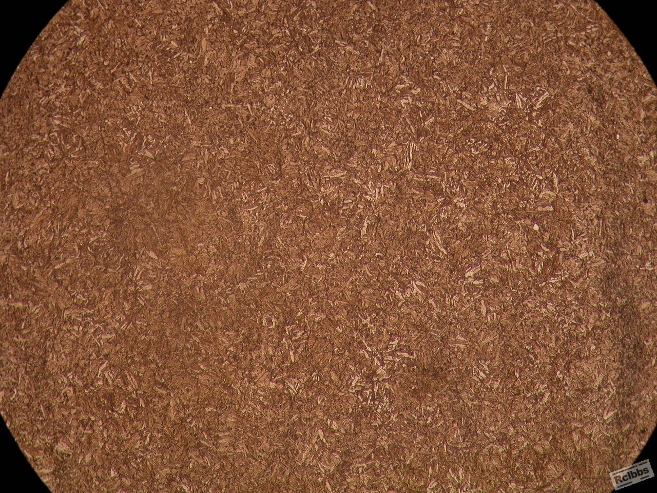

H13钢沿晶黑色网络和碳化物.
H13钢,淬火态,图片放大500倍.
沿晶出现黑色网络,并且有沿晶碳化物存在.
问题:
请问这样网络形成于什么工艺阶段,是什么原因造成的?谢谢.
500倍
500倍

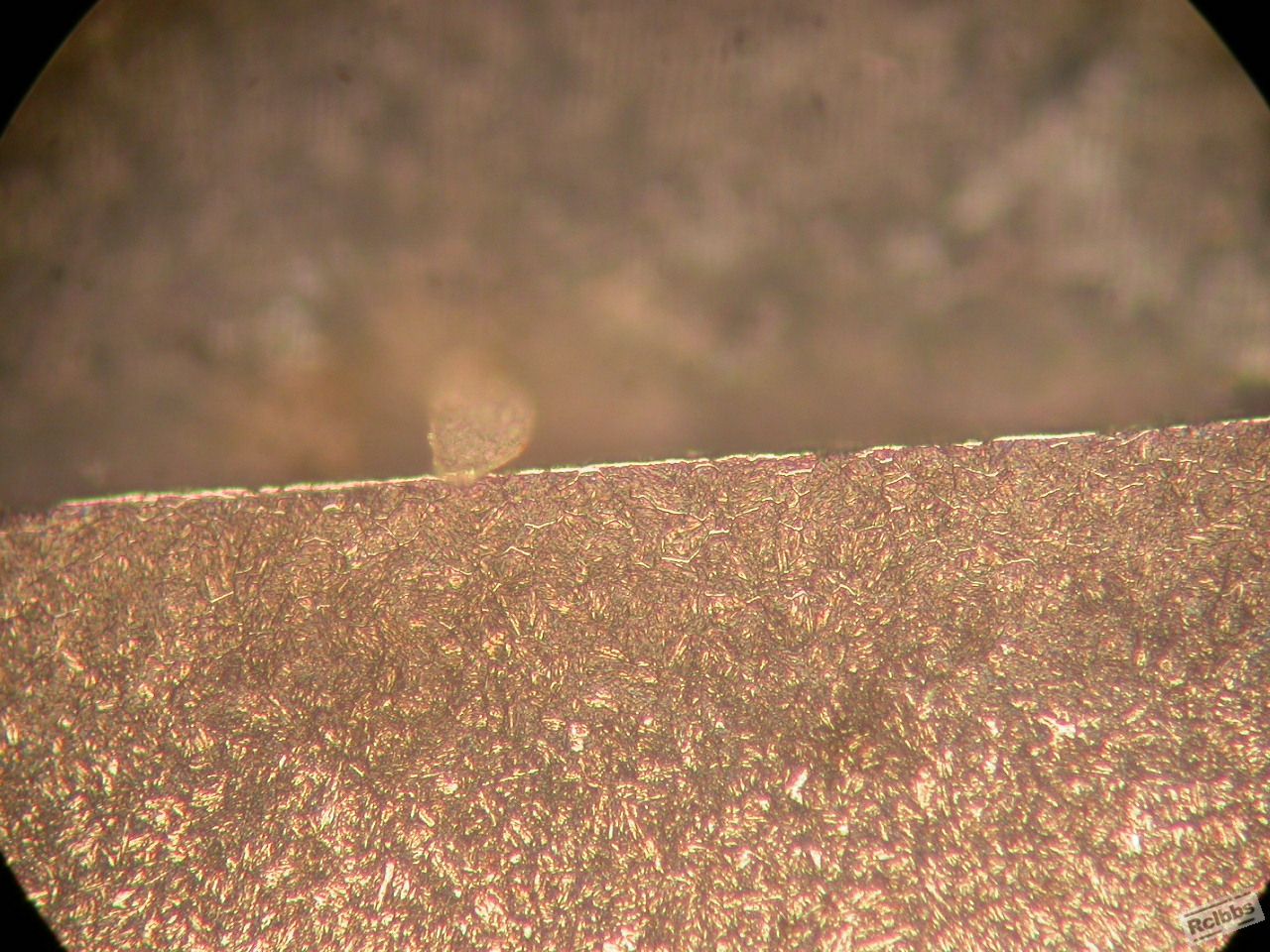

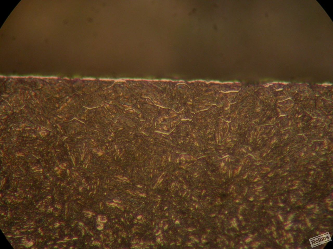

 楼主| 发表于 2010-1-17 11:40:54 | 显示全部楼层

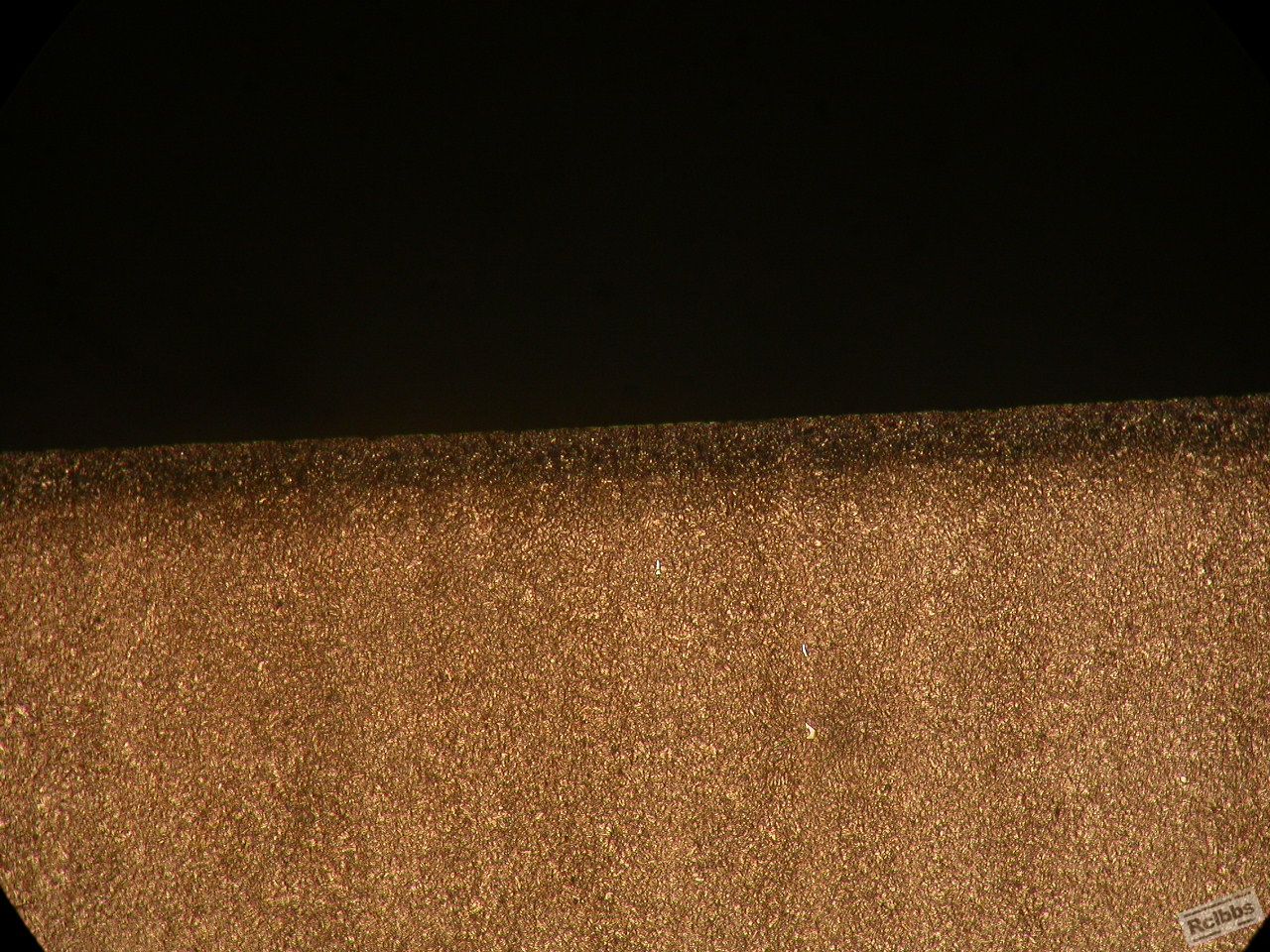

H13脱碳层组织
H13钢淬火脱碳层的组.织型貌.
图片放大500倍。
那些深色的块状或条状是什么组织?
放大500倍
放大500倍

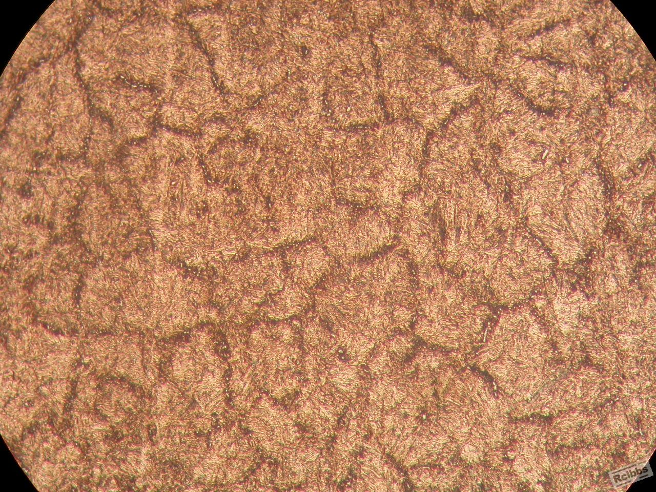

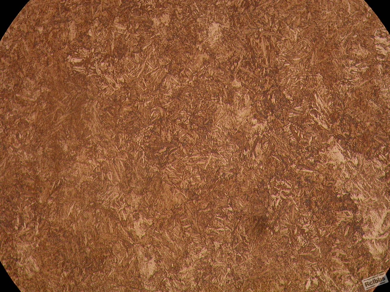

 楼主| 发表于 2010-1-20 20:23:26 | 显示全部楼层

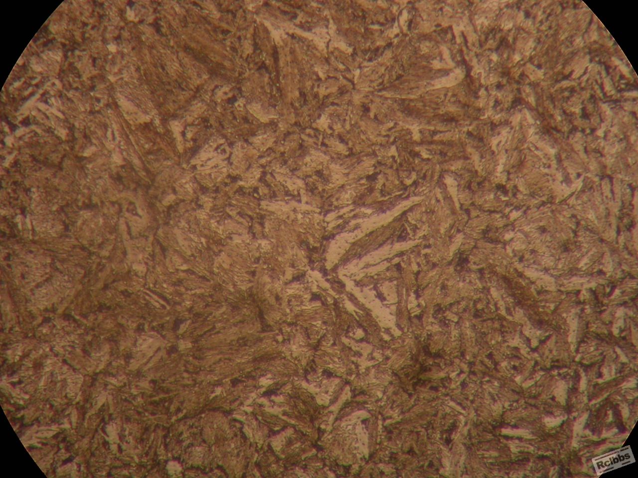

H13的淬火组织;
热处理1030奥氏体化后冷却,未回火.
在偏析带出现清晰的晶界.

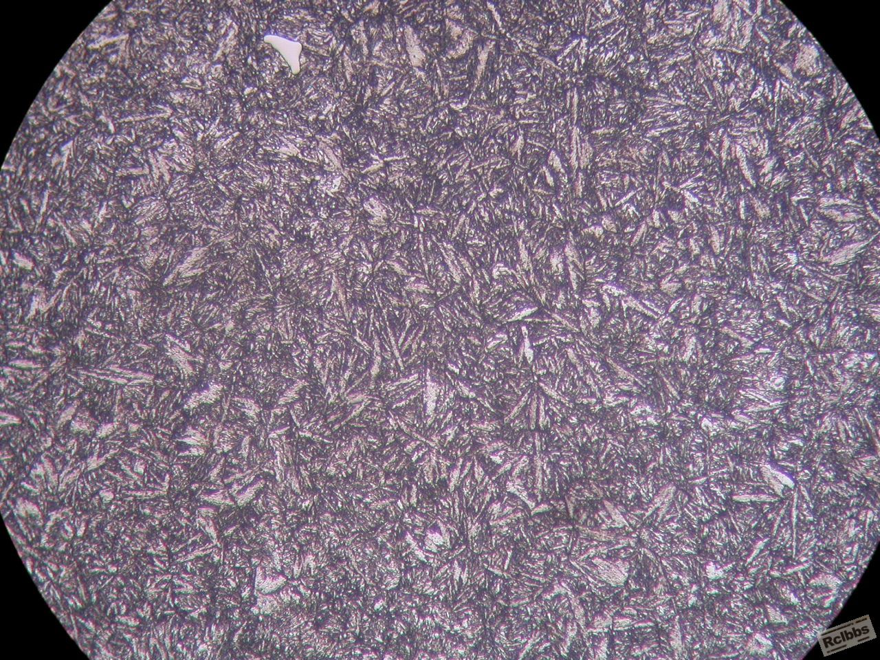

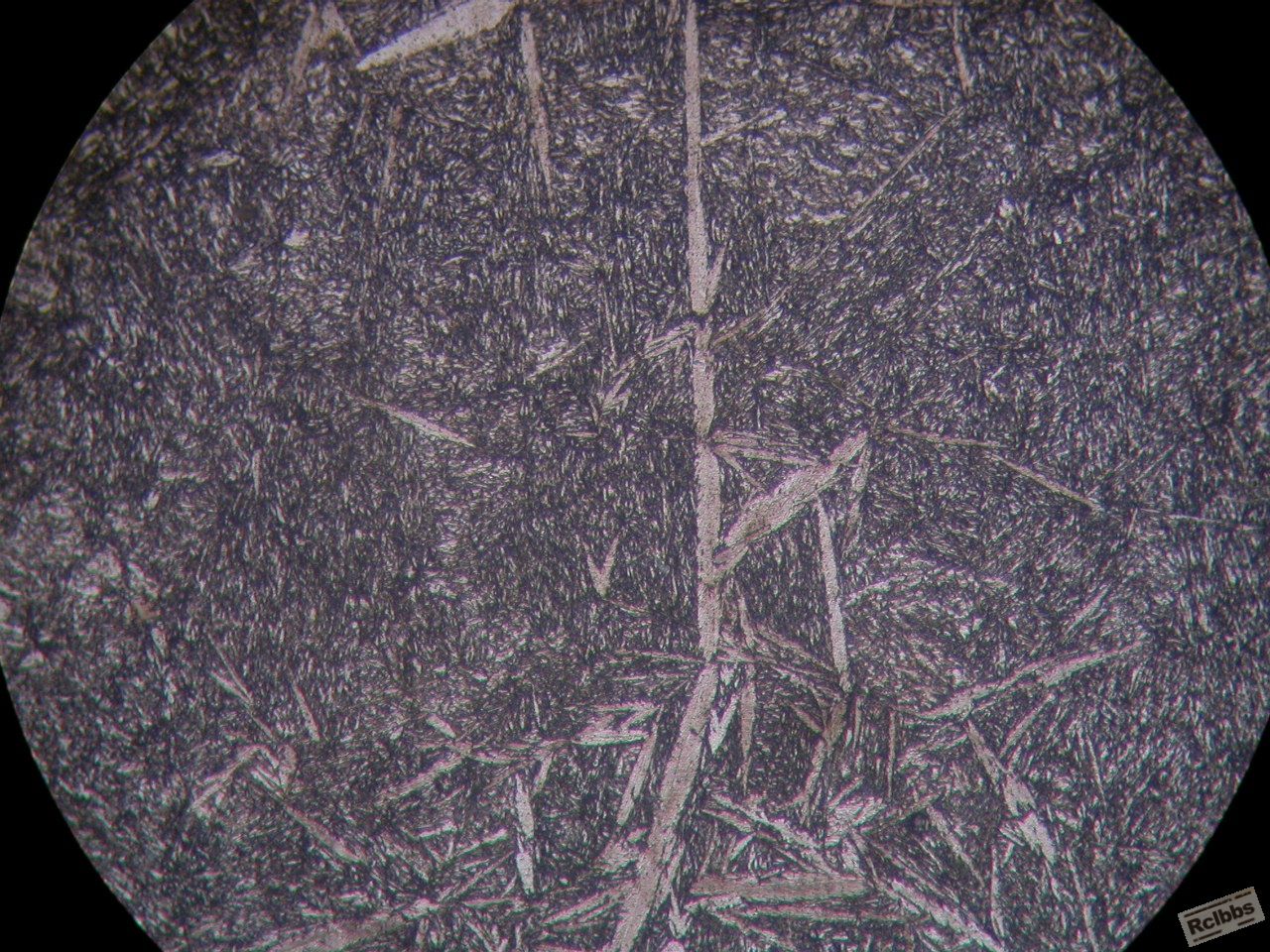

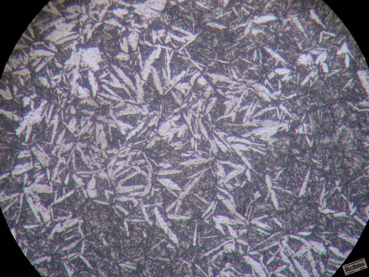

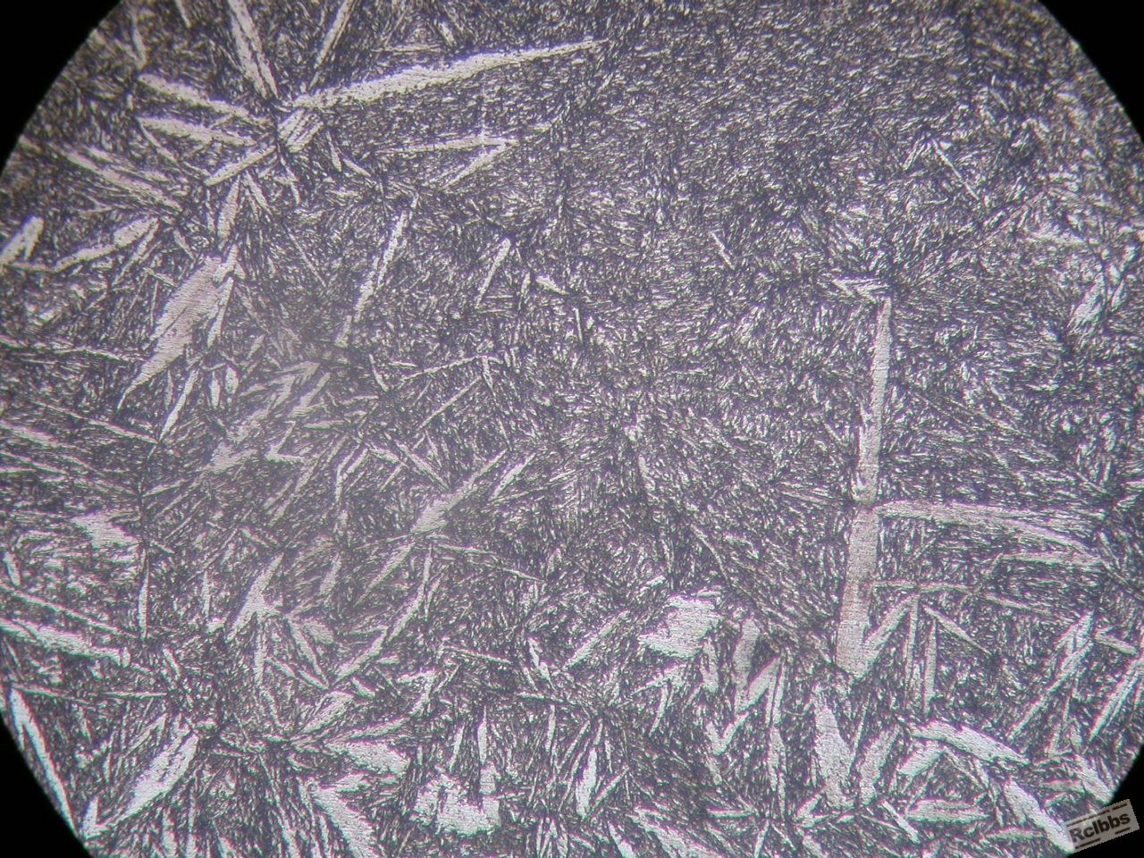

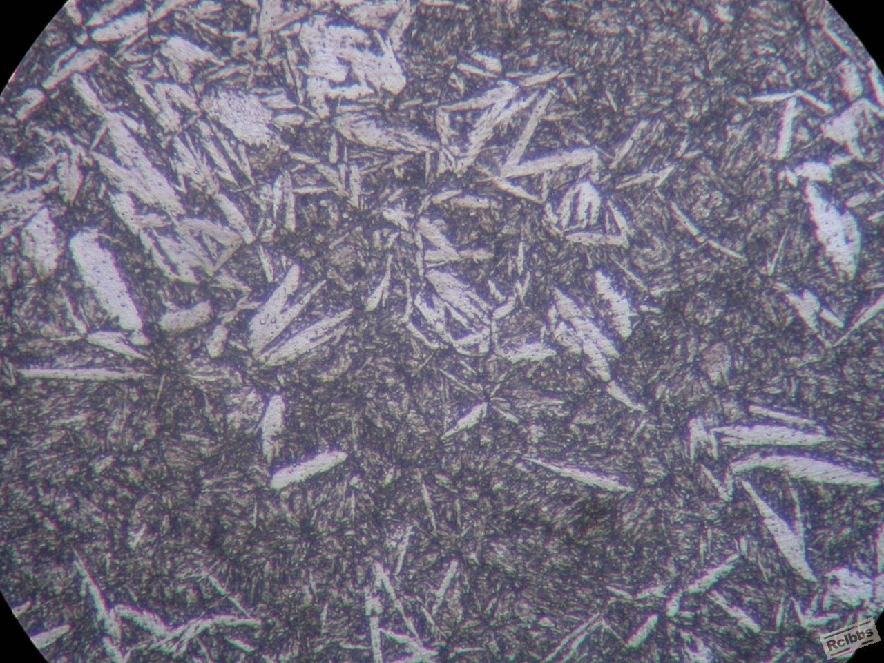

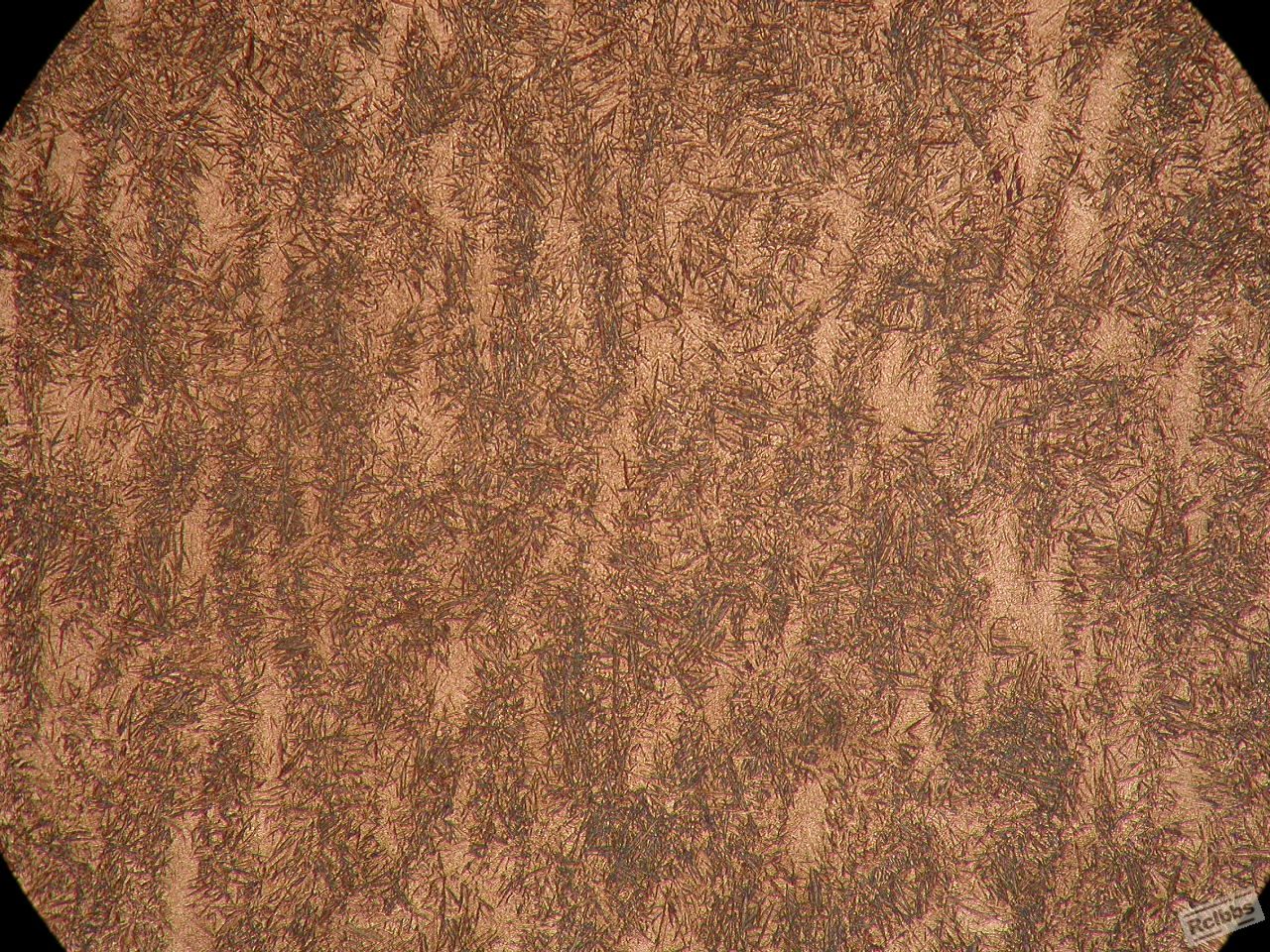

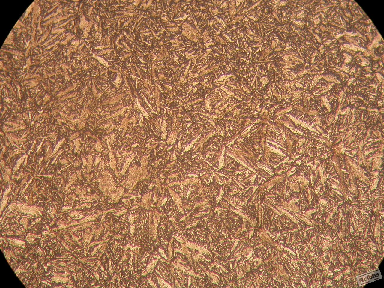

 楼主| 发表于 2010-1-27 19:28:20 | 显示全部楼层

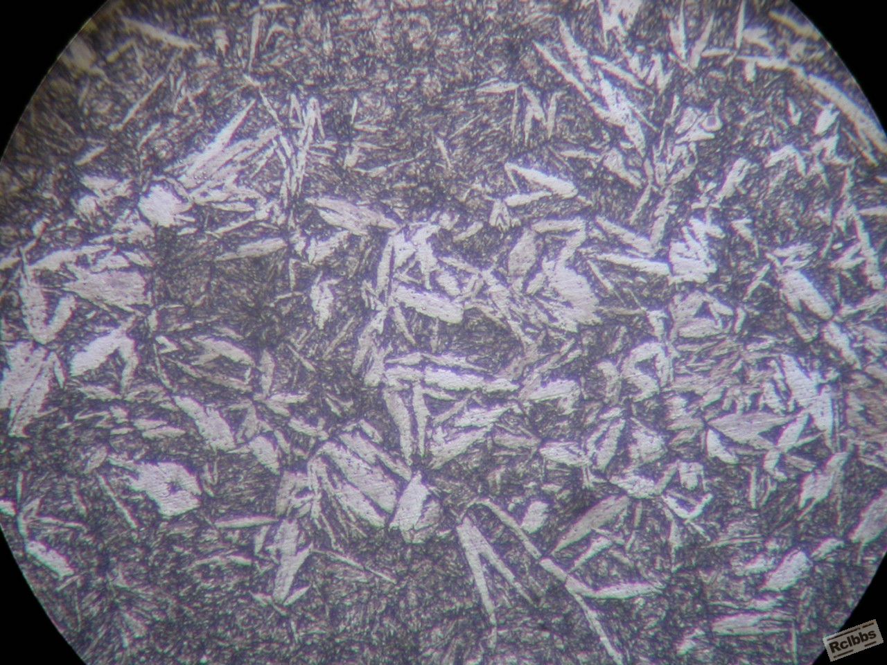

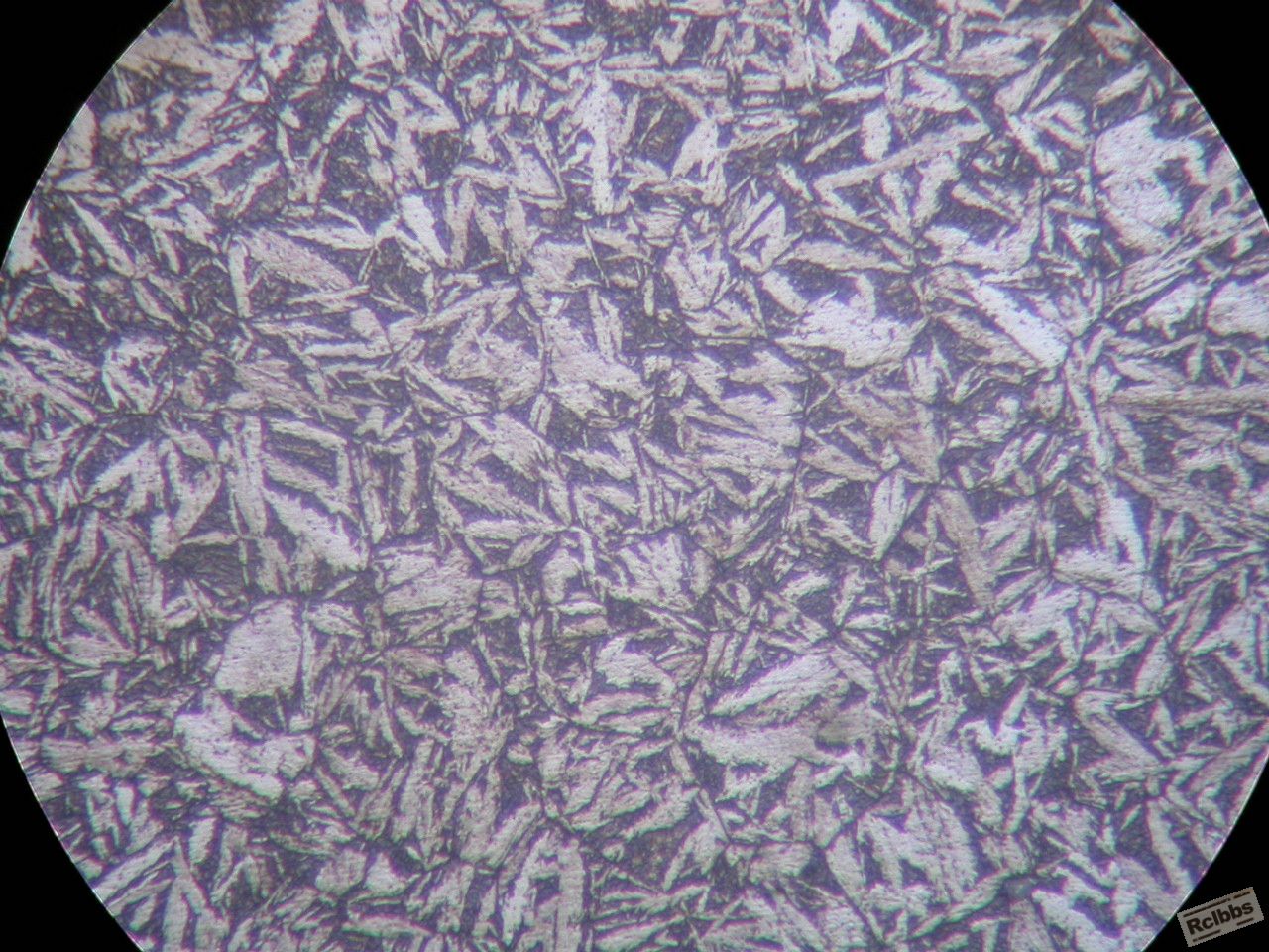

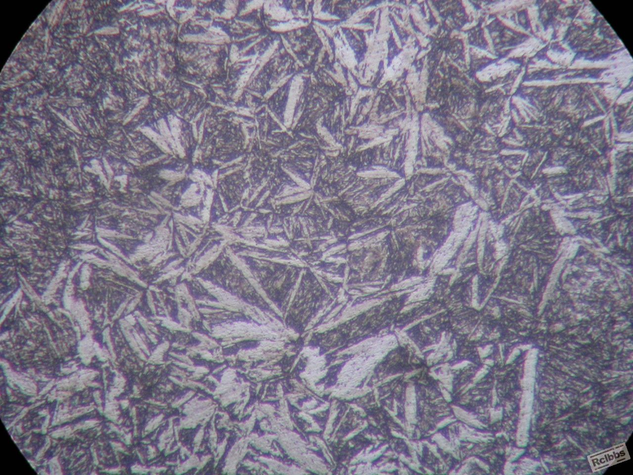

DSCN0623.JPG attachimg]60475[/attachimg]13料,冷却时在360等温100分钟后再快速冷却到常温.
得到如下组织:
请高手说说是什么组织?是回火马还是贝氏体?
100倍
100倍
200倍
200倍
500倍
500倍

 楼主| 发表于 2010-1-28 15:49:44 | 显示全部楼层
回复 81# shenfuhai
    81楼的图片,H13料淬火后腐蚀,在晶界形成黑色网络;其原因是钢材在锻造后在退火时过热造成晶界析出碳化物;使晶界及附近形成贫铬;奥氏体化时晶界的附近区域的奥氏体含碳量较低,在淬火过程中转变成高MS转变点的低碳马或甚至为屈氏体,并且在淬火过程中产生自回火现象;所以样件腐蚀时会在晶界形成黑色网络。
  以上分析,对否?请各位指教。

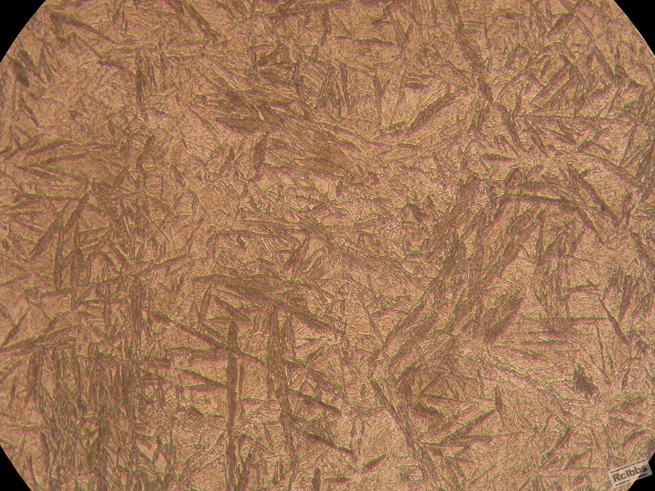

 楼主| 发表于 2010-1-29 20:04:11 | 显示全部楼层
84楼的那些黑针有假象吗?
将式样250度回火后,部分黑色针消失;见图100倍

发表于 2010-1-30 10:10:21 | 显示全部楼层
回复 86# shenfuhai
    沈工你好!你对热作模具钢研究的很多。我也经常对H13钢制模具作过失效分析。
这里我发表些看法,只是我个人意见。
1. 81楼图片中“沿晶界黑色网络状”组织,有种说法——为“氢致疏松”;这个观点也得到一位资深材料热处理专家的认可;但还在深入研究中!
2. 84楼图片中“有贝氏组织”,这种组织在H13淬火后就形成的;但该组织在经过600度左右3次回火,其组织状态和硬度都没有多大改善!该现象我正在研究和再确认。
我希望和沈工取得联系。
我的 QQ:530379191

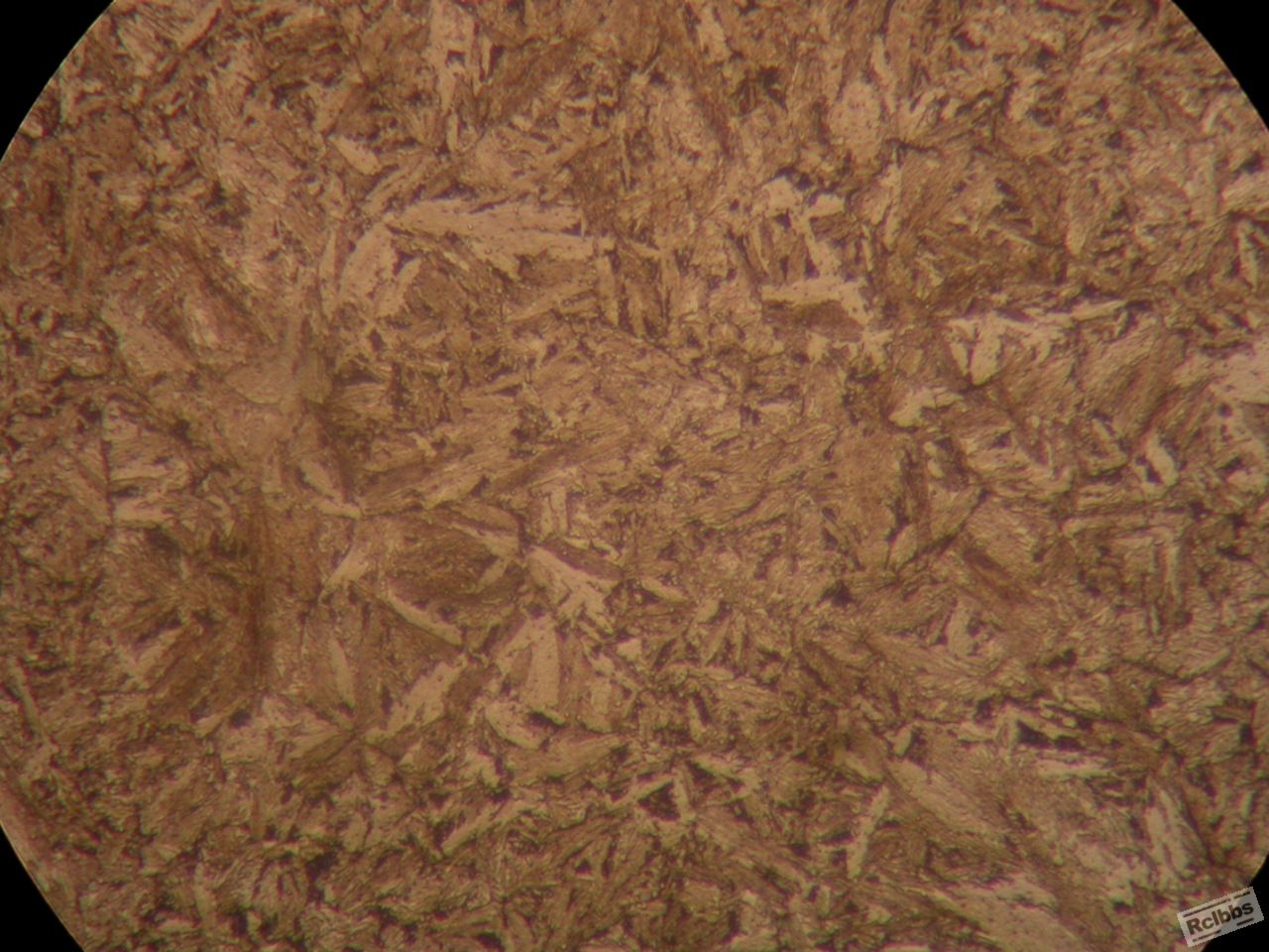

签到天数: 1505 天
 楼主| 发表于 2010-1-31 19:58:24 | 显示全部楼层
回复 84# shenfuhai
    此组织长针确实为下贝;下图为560度回火后组织;针状已经分解且析出碳化物,这种形态明显不同于H13钢的回火马氏体.
200X
200X
500X
500X

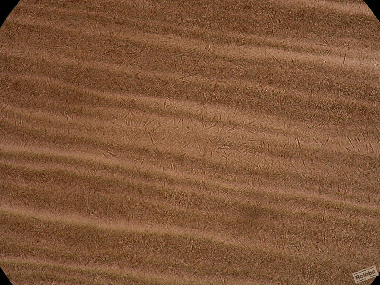

 楼主| 发表于 2010-3-3 10:44:31 | 显示全部楼层
H13钢中的组织
发2张 艺术照片.请各位看看是什么组织?
象竹子吗?
是下贝还是上贝,还是其它?

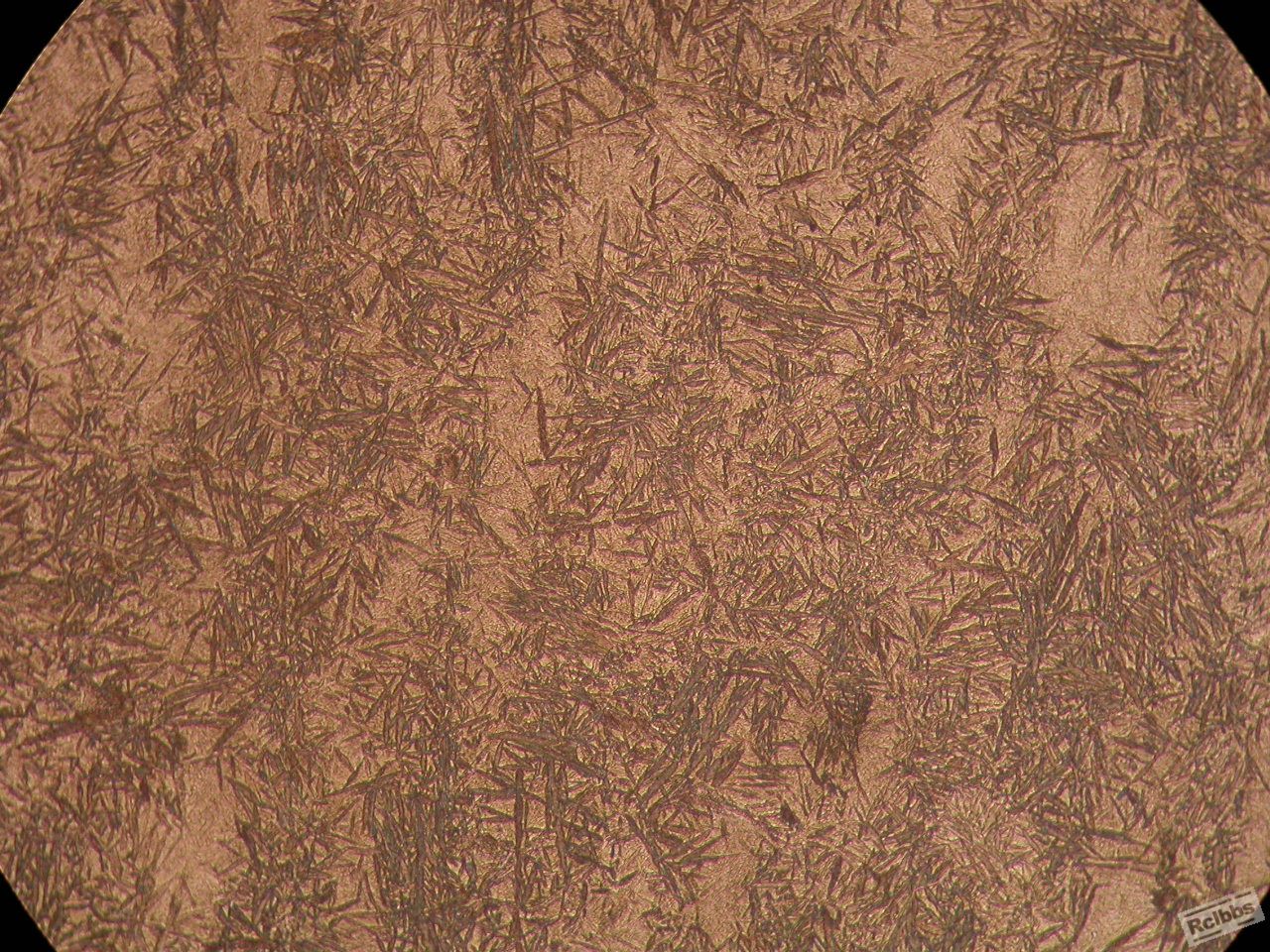

签到天数: 1505 天

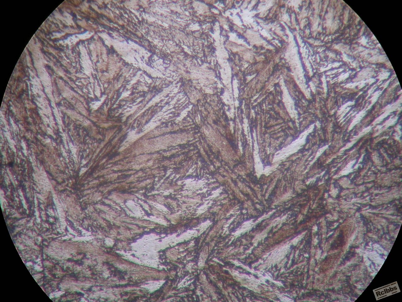

 楼主| 发表于 2010-3-4 19:51:42 | 显示全部楼层
H13钢的淬火回火组织;
样品硬度51HRC;
看到下贝了吗?
1000X
1000X
1000X
1000X

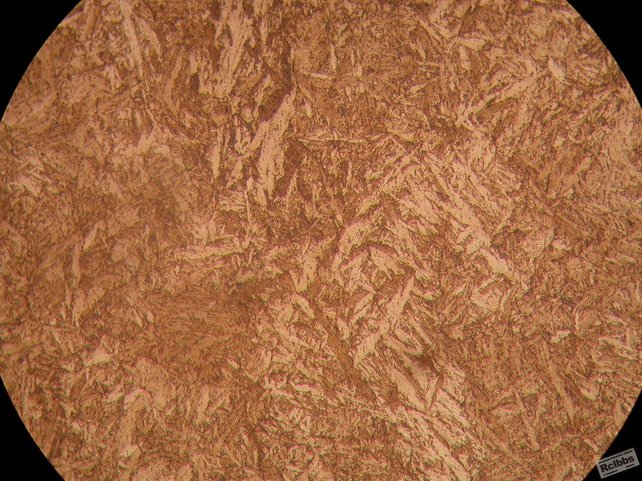

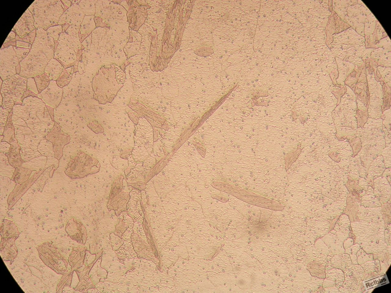

 楼主| 发表于 2010-3-6 20:39:12 | 显示全部楼层
H13料中的组织
H13料,淬火回火,硬度HRC50;
补充一张图片,放大200倍;
看看那些白亮色针,你认为是什么组织?
200
200
签到天数: 1505 天

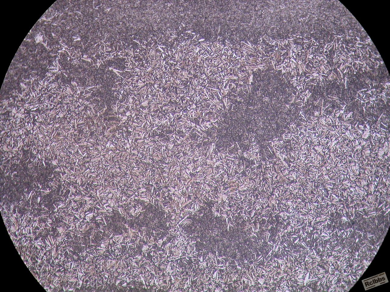

 楼主| 发表于 2010-3-7 10:39:40 | 显示全部楼层
H13钢的双相组织;对比两图.
回火马贝500
回火马贝500
回马500
回马500

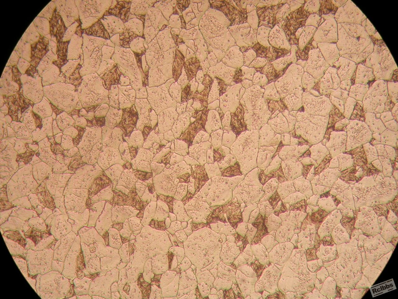

签到天数: 1505 天
 楼主| 发表于 2010-3-8 19:27:16 | 显示全部楼层
    82楼的样品回火.清晰的回马块和铁素体.
500
500
签到天数: 1505 天
