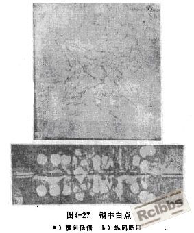

发表于 2010-8-31 19:51:20 | 显示全部楼层
钢中的含氢量过大,在加热后因未及时保温或退火,钢中的氢气会析出,引起“白点”,热处理真是太深奥了,还是要继续学习。。。。
附图:工件中的白点(信息来自百度)
发表于 2010-8-31 19:54:04 | 显示全部楼层
