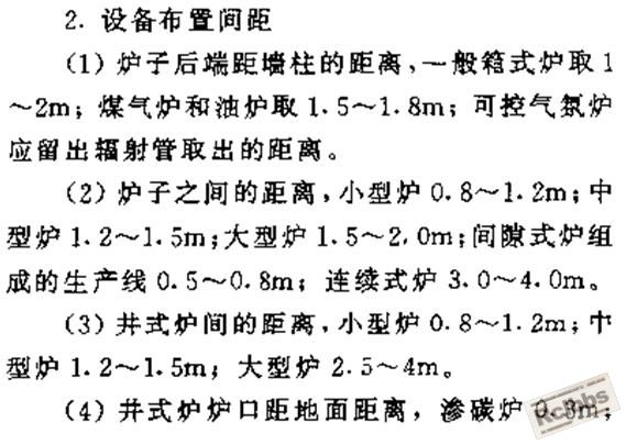

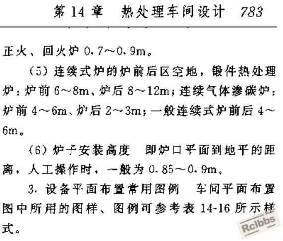

再请问各位专家:105KW井式渗碳炉的安装高度是多少?300,500,600。操作者建议300,方便操作。技术部说:500是安全高度。请各位专家发表看法。急!!!!!
签到天数: 1543 天
发表于 2010-7-30 10:42:20 | 显示全部楼层
大概是500mm高左右,人站在炉边稍微弯下腰好上下炉盖上的螺栓.
签到天数: 7 天
 楼主| 发表于 2010-7-30 15:24:42 | 显示全部楼层
回复 88# 秋天的风
    我们现在进炉操作时,操作工要站在炉体顶面上,如果500高,就需要做一个阶梯,操作起来要上阶梯不方便。而且遇到紧急情况,操作者要退一步,也不方便。
签到天数: 1543 天
发表于 2010-7-30 15:42:38 | 显示全部楼层
那就稍微矮一点300或400嘛,只是盖紧炉盖拧螺栓时弯腰较厉害点.
签到天数: 7 天
 楼主| 发表于 2010-7-30 15:52:35 | 显示全部楼层
回复 90# 秋天的风
    但现在的问题是,技术部的方案已经交上去了。现在操作者提出的意见不知会不会采纳。我现在想了解的是渗碳炉安装是不是有标准。我想标准的东西可能是经过了科学的认证的。
签到天数: 1543 天
发表于 2010-7-30 17:58:20 | 显示全部楼层
标准就是500左右,好像是600,在热处理手册上有.
签到天数: 7 天
 楼主| 发表于 2010-7-31 12:45:22 | 显示全部楼层
回复 92# 秋天的风
    2001年7月第三版热处理手册上没有找到。请问你的书是哪一个版本?
签到天数: 1543 天
发表于 2010-7-31 15:52:12 | 显示全部楼层
刚才看手册了,是0.3m.
在783页.
签到天数: 7 天
 楼主| 发表于 2010-7-31 22:22:22 | 显示全部楼层
回复 94# 秋天的风
    非常感谢!我也看到了。井式炉炉口距地面距离:渗碳炉0.3m。看来我们公司技术部这次审核施工图马虎了。
