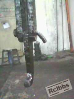

发表于 2010-3-16 09:35:40 | 显示全部楼层
淬火挂钩
淬火挂钩

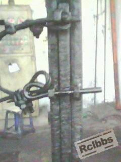

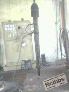

发表于 2010-3-16 09:37:21 | 显示全部楼层
淬火挂钩上部
淬火挂钩上部
淬火挂钩下部
淬火挂钩下部
 楼主| 发表于 2010-3-16 12:28:39 | 显示全部楼层
95#、96#  孙加见
   你发的图片能否提供一些文字说明?
发表于 2010-3-16 14:00:54 | 显示全部楼层
回复 96# 孙家见
    请问是行车的吊钩的应急装置吗?
