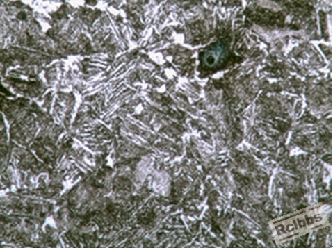

发表于 2010-5-24 19:46:45 | 显示全部楼层
杨工,发一张400X,42CrMo调质的金相组织图片,请帮我看一下,白色的组织是贝氏体还是魏氏组织。
 楼主| 发表于 2010-5-24 19:49:58 | 显示全部楼层
回复 85# 雨薇
    白色组织有可能是铁素体(未溶铁素体或先共析铁素体),发出图片后,尽量把你的调质工艺详细说明一下!

发表于 2010-5-24 20:01:44 | 显示全部楼层
42CrMo.doc (370.5 KB, 下载次数: 90) 对不起,我的图片传不上来,说是扩展名不支持,明天到单位再重下一张,调质工艺不知道,环件是外购的。
签到天数: 9 天
发表于 2010-5-24 20:15:20 | 显示全部楼层
杨工,图片用Word传过来了,麻烦您看一下。调质工艺实在没法知道,我们热处理是做中频表面感应淬火的,材料基体组织好坏不由我们控制。 42CrMo.doc (370.5 KB, 下载次数: 77)
 楼主| 发表于 2010-5-24 21:47:19 | 显示全部楼层
回复 88# 雨薇
    我看了这个图片,因为不知道调质工艺细节,很难做出正确的判断!
    你可以向你委托调质的单位所要详细工艺参数(如所用加热设备、奥化温度及时间、冷却介质等)。另外,零件的具体形貌和几何尺寸等。
