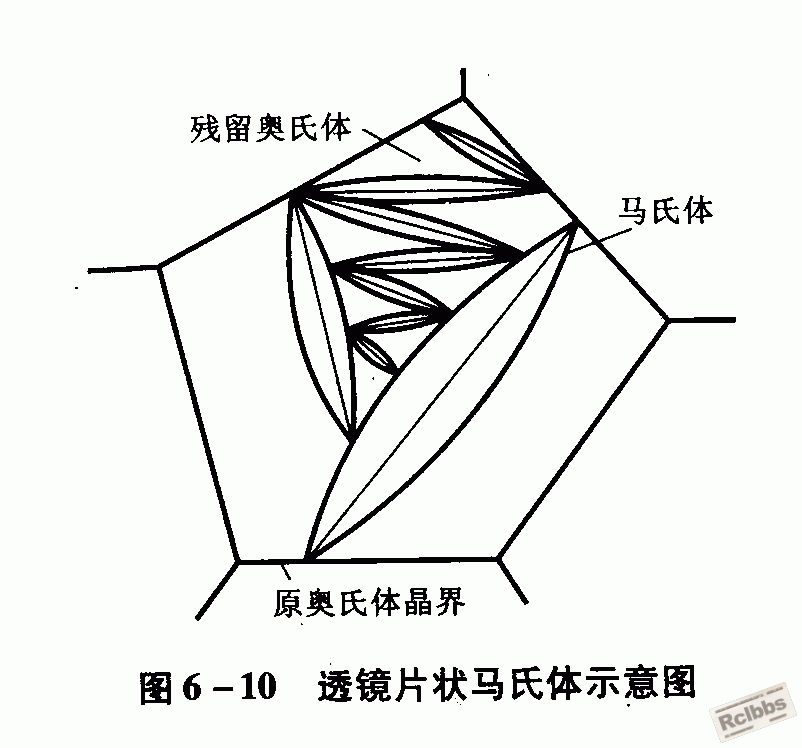

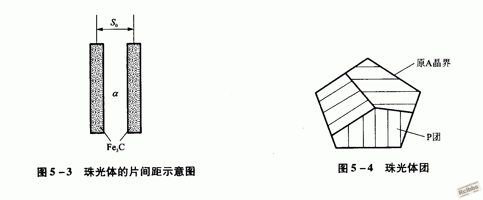

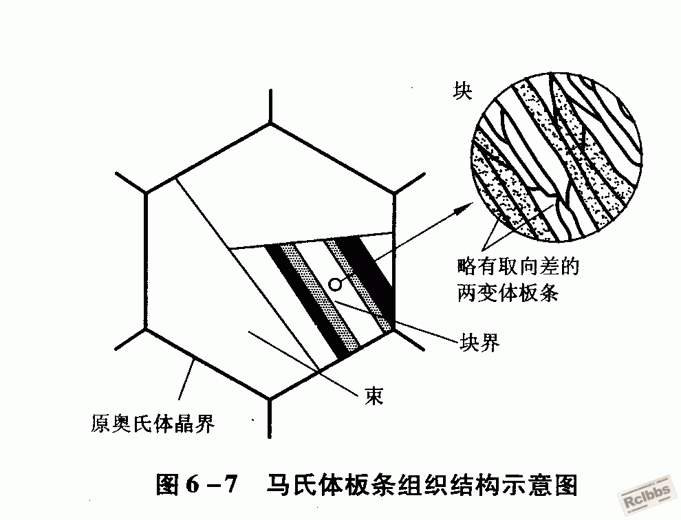

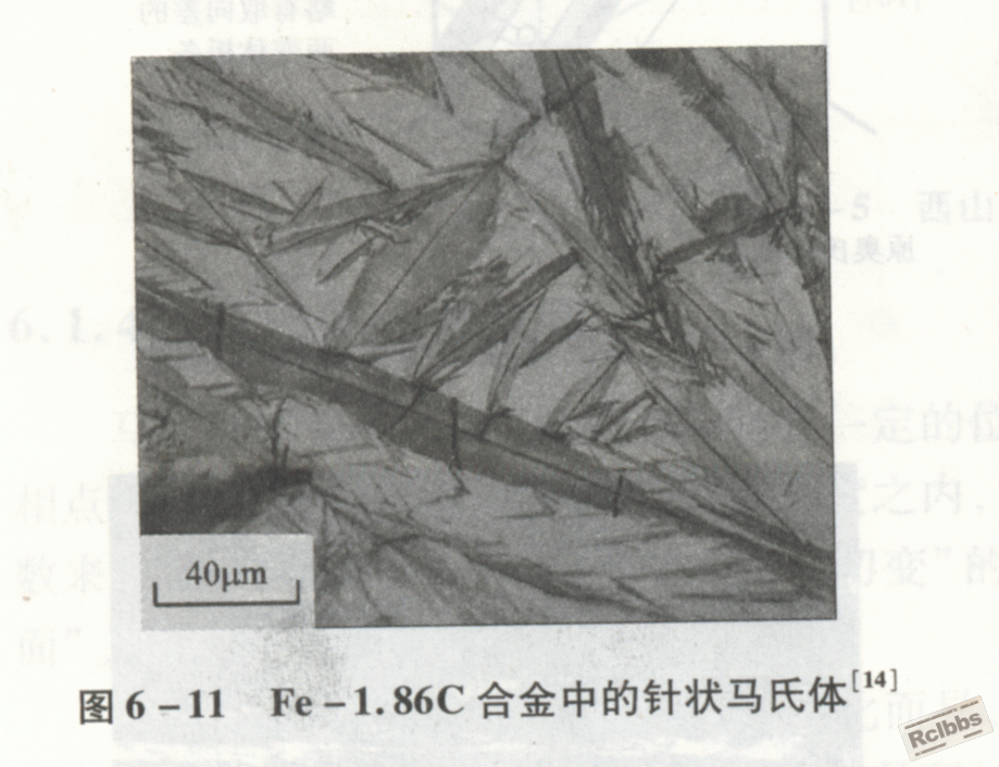

发表于 2010-12-17 01:44:42 | 显示全部楼层
两位的讨论很热烈,是好事,可是有些问题还得明确,看看下面几条:
1、片状珠光体的粗细可用片层间距来衡量,相邻两片渗碳体(或铁素体)中心之间的半均距离称为珠光体的片层间距,如图所示。片层方向大致相同的区域称为“珠光体领域”、“珠光体团”或“珠光体晶粒”,在一个奥氏体晶粒内可形成几个“珠光体团”,大家注意:前面的称呼是用双引号扩起来的,这意味着什么?
2、板条状马氏体是在低、中碳钢及不锈钢中形成,是由许多马氏体板条集合而成的,如图所示。是低碳马氏体组织结构示意图。可见,一个原奥氏体晶粒由几个马氏体“束”构成,一个束内有几个不同取向的“块”;每个块则由相互平行的“板”或“条”组成,板或条是板条状马氏体的基本单元。板条界的取向差较小,为100左右,属于小角度晶界,而块界和束界的取向差较大,属大角度晶界。
3、第一片马氏体贯穿整个奥氏体晶粒,后面形成的越来越小如图所示。一般认为中脊面是最先形成的,因此被视为转变的惯习面。
根据以上的内容可不可以得出以下结论:
1、珠光体晶粒是勉强称谓,为了避免与奥氏体晶粒度相混淆而引起误解,所以通常不称谓珠光体晶粒而称为“珠光体团”。而且在一个原奥氏体晶粒内可形成几个“珠光体团”,意味着可以细化“珠光体晶粒”。注意引号。
2、一个原奥氏体晶粒由几个马氏体“束”构成,意味着可以细化“板条马氏体晶粒”。注意引号。
3、片状马氏体由于第一片马氏体贯穿整个奥氏体晶粒,后面形成的越来越小,如何衡量“片状马氏体晶粒”?。同时可以看出原奥氏体晶粒度的大小对片状马氏体影响最大,而除了含碳量小于0.25%的钢可以得到板条马氏体外,其他都或多或少的含有片状马氏体。奥氏体晶粒度的大小对淬火后的组织(我用的是组织而不是晶粒)尺寸影响会是什么样?
