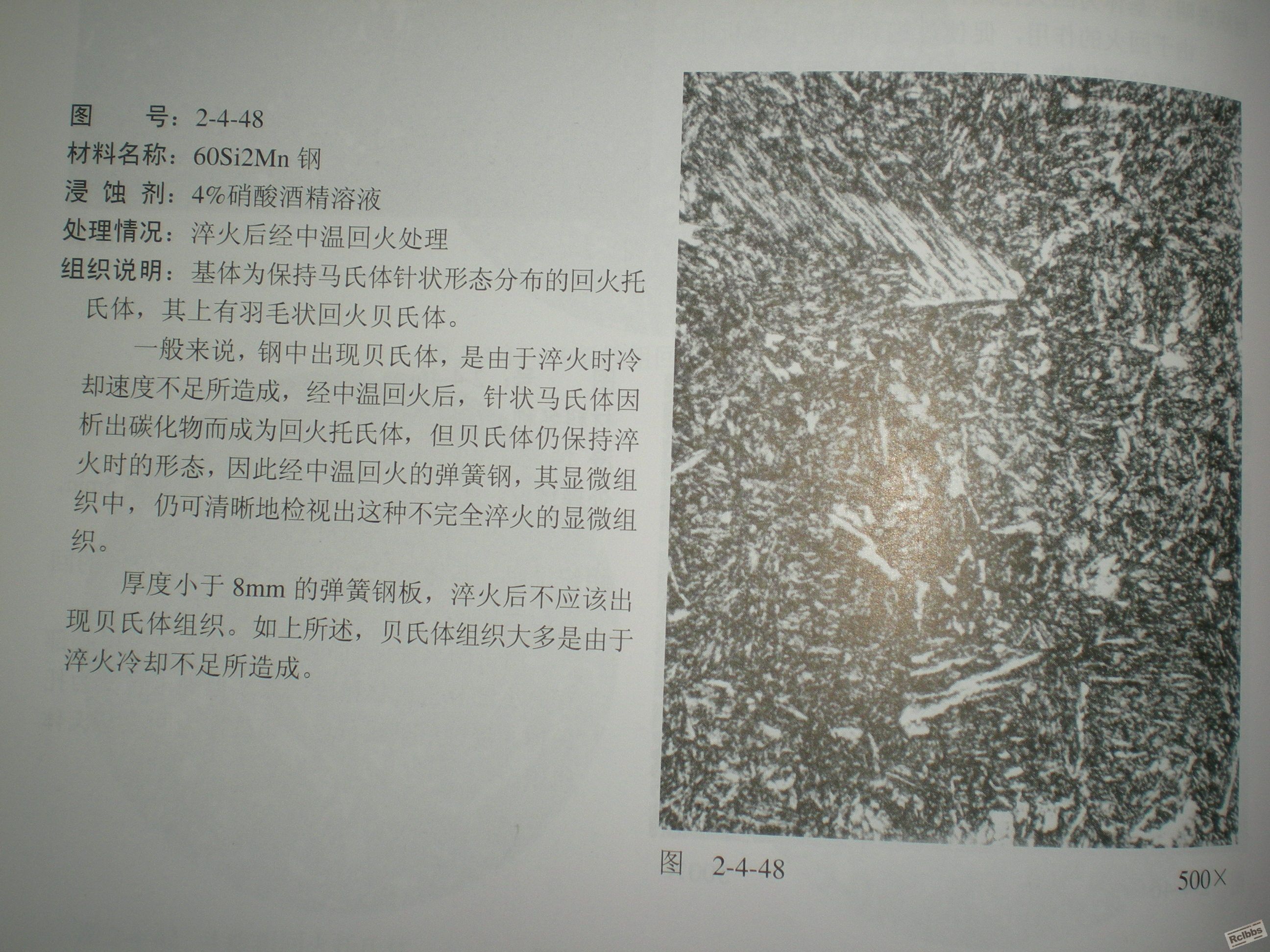

一。在李炯辉 等主编的钢铁材料金像{相}图谱中,有多处存在将M的中,高温回火组织简单地说成是屈氏体,索氏体的, 甚至有“M经过中温回火后分解为屈氏体”之类的说法。应视为错误。但多数情况下还是在屈氏体,索氏体前加上了“回火”二字。我第一次见到“回火贝氏体”的说法就是在该图谱中。该图谱中反复出现“淬火马氏体”,“淬火屈氏体”等字眼,去掉“淬火”二字是否更明了。
二。如果说“贝氏体”经过回火就成为了“回火贝氏体”,那么同样地通过等温转变所获得的“屈氏体”,“索氏体”经过回火又将是何组织或是该如何称呼呢?  将各种不同形态的贝氏体进行各种不同温度的回火,它们统一都叫“回火贝氏体”???困惑啊。。。
三,我的看法是:回火贝氏体的叫法不规范,不严谨,

关于本帖,我没有关注。今天看到夏工的帖子,发表一点我的看法。李炯辉教授是我多年的老朋友,现在仍然保持联系,他还在上班。我的工作是工艺为主,金相为辅。《金属材料金相图谱》是一本实用性很强的工具书,参加编写的大多是生产一线的技术人员,当然写铸铁的部分有浙江大学的杨佳荣教授。该书有错误是正常的,我还发现院士写的书有错误的,但他们都很客观,在 前言中早就说明了可能有错误,希望读者指正。《金属材料金相图谱》是金相人员很好的工具书。关于贝氏体问题,长期马拉松式的学术争论确实令人眼花缭乱。国内徐祖耀、康沫狂、方鸿生和俞德刚教授四大名家的贝氏体与贝氏体相变研究,方鸿生教授的贝氏体钢研究应用,值得我们去了解。我建议关注本帖的同仁看看刘宗昌教授的《贝氏体和贝氏体相变》。我的意见:回火贝氏体是不规范的名称。这个名称意在工艺上做出区别,建议用回火后的贝氏体。我记得80年代国外出现了ADI,我国翻译成奥-贝球铁,是铸造界提出的,我不同意这样翻译。我在那时发表的论文全部写成贝氏体等温淬火球铁。虽然奥-贝球铁的名称不确切,但为我国的技术进步做出了重要贡献。回火贝氏体是不规范的名称,我们知道意思就行了。

哈哈。全无苛刻,责备之意,只是 说说个人的一些看法 。图谱中有 “上贝具有很好的韧性”这样 一层意思的语句,该语句用在的地方不合适,读者易被误导。技术上的东西理应严谨。讨论[或叫争论]很有必要。

个人愚见:回火马氏体之所以叫回火马氏体前提是组织中马氏体为主要相,回火时马氏体几乎没有分解或者只是析出少量碳化物,能保持马氏体基本形态。那个人觉得回火贝氏体要成立也应该这样:贝氏体为回火前主要相,回火后贝氏体发生一定组织或形态的改变,比如过饱和铁素体少量碳化物析出,回火后的贝氏体能基本保持原组织形态。如果回火时贝氏体几乎没有改变,那还是叫贝氏体,就没有回火一说了吧
发表于 2011-6-11 14:42:35 | 显示全部楼层
个人以为:回火马氏体之所以叫回火马氏体是因为回火后的马氏体还保留了马氏体的力学性能、切边及形貌特征等。而回火的贝氏体是否保留了贝氏体的特征就了解了,如果保留了,那也可以叫吧,如果回火前后差别较大的话,那样叫就不合适了吧
