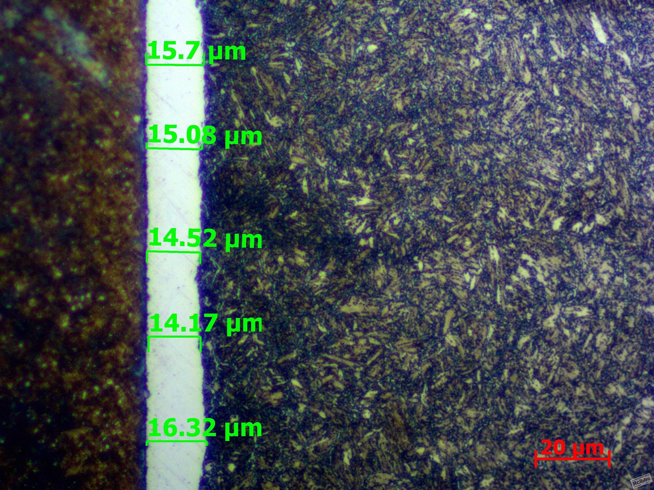

这是给LBHE做的一个材质为42CrMo气体氮化产品,白亮层要求10-15微米,试样制备做的不是很好,但白亮层应该还可以。

 楼主| 发表于 2015-2-10 10:50:40 | 显示全部楼层
sawens 发表于 2015-2-10 10:11
这是给LBHE做的一个材质为42CrMo气体氮化产品,白亮层要求10-15微米,试样制备做的不是很好,但白亮层应该 ...
           工艺控制得不错,试样做得也不错,就是图片拍摄效果稍有逊色(不够清晰)。
            有氮势(氢探头)控制系统吗?表面硬度及扩散层深度有没有检测?

LBHE是利勃海尔,客户只要求白亮层深度,因此表面硬度实测585-634HV3,基本硬度为235HB(客户要求基体抗拉大于800MPa)。检测硬化层深度(心部硬度+50HV)0.309mm。设备采用的丰东UBN-1000密封式气体渗氮炉,没有氮控系统,采用氨分解率控制。

          利勃海尔(大连)公司?是齿圈产品吗?有没有对白亮层疏松程度(致密度厚度)要求?

是的,不是齿圈,是一种衬套,对白亮层致密度没有明确要求。不过我也有齿圈在氮化,但只对硬度和深度有要求,对白亮层无明确要求。

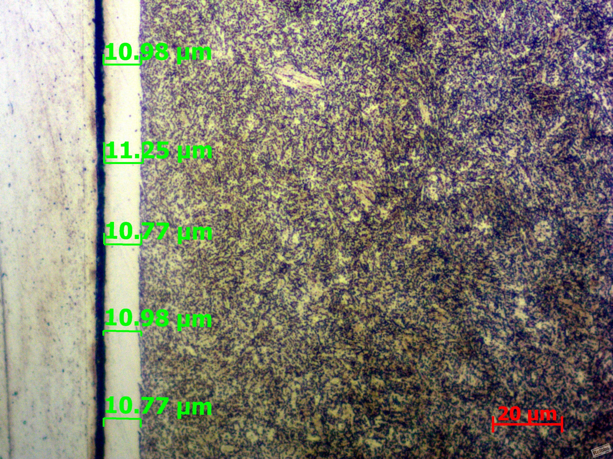

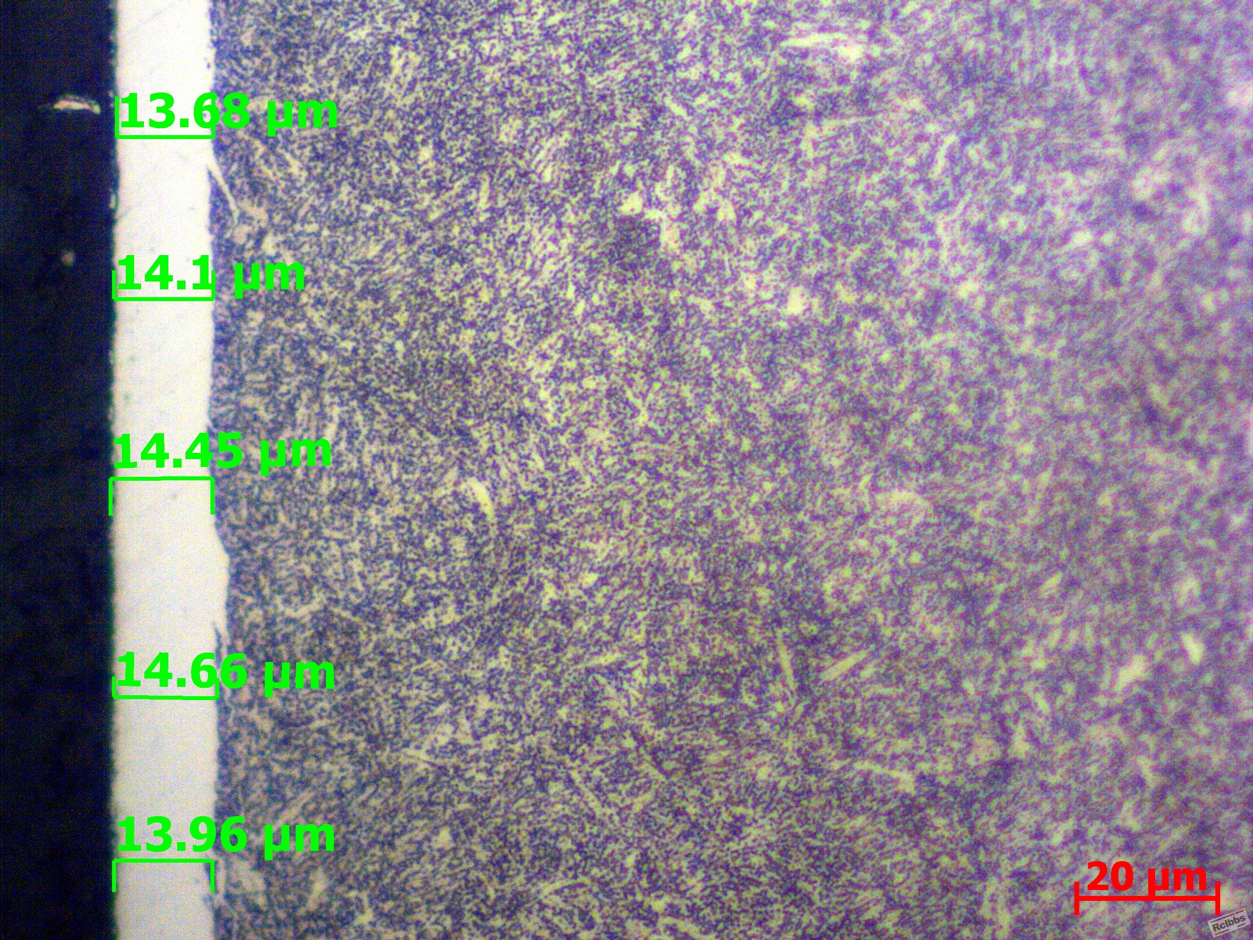

发表于 2015-2-14 15:19:16 | 显示全部楼层
刚处理的一炉氮化件检测结果。
随炉试块
随炉试块
产品检测
产品检测

金相组织很漂亮啊,工艺能大致说说吗
