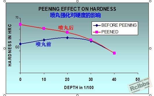

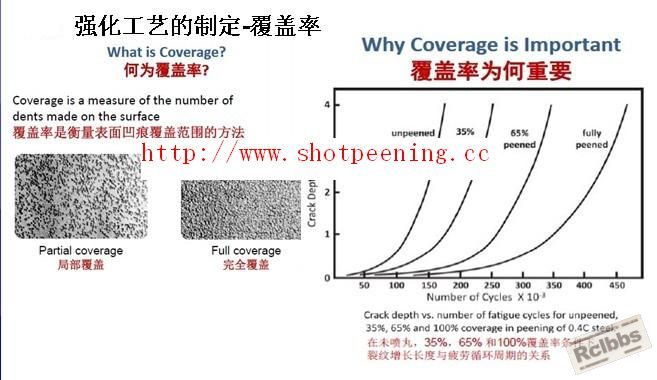

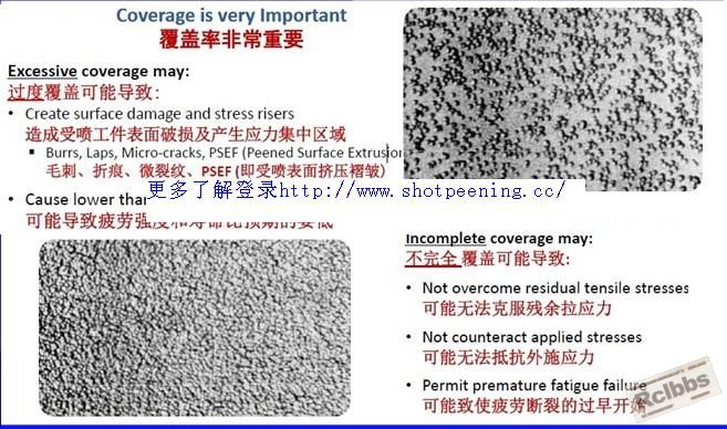

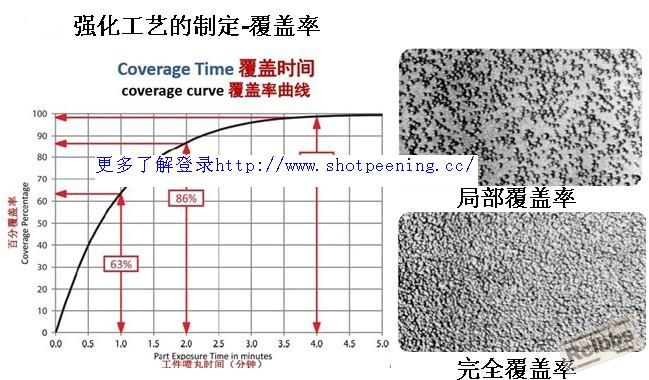

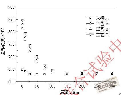

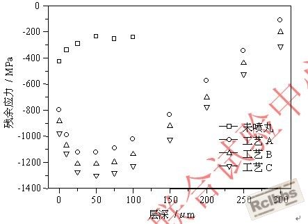

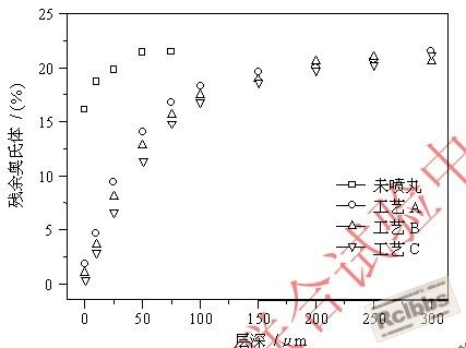

楼主对喷抛丸技术比较有研究啊,设备也挺全面的,国外这方面的技术已广泛应用,而且基本上都是推广的强化钢丸,希望楼主能再对质介的选用再做个试验,现
提供些数据给您做参考,如果有需要我可以提供这方面的介质与试验后的数据的检测。
以下是喷丸未喷丸以及用不同钢丸试验出来的数据,尽供参考!请楼主多多指教!

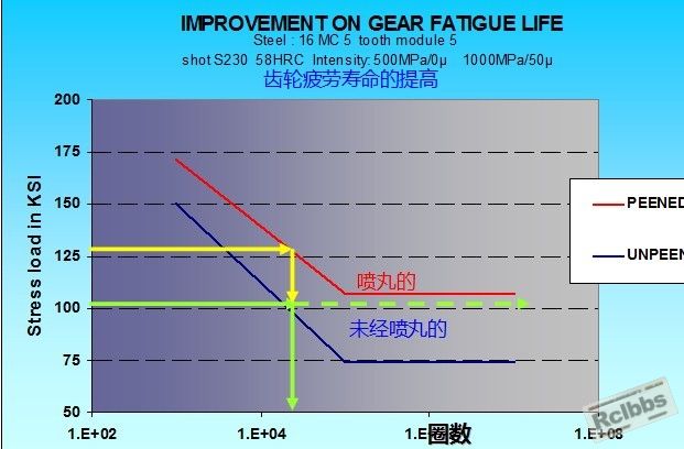

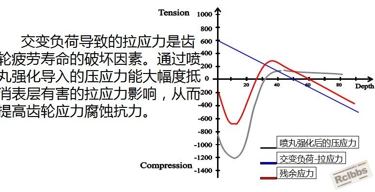

渗碳齿轮表面压应力层不是很深,并而最大残余压应力值只有200-400MAP,经过喷丸处理最大可达到-1250MAP,我这里有很很多国内外试验数据,因文件太大不方便上传,如果有需要可加我QQ,

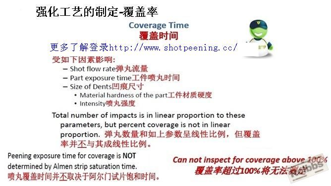

发表于 2011-1-18 09:39:46 | 显示全部楼层

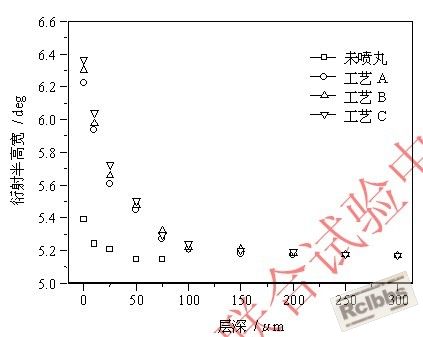

签到天数: 334 天
 楼主| 发表于 2011-2-1 16:48:27 | 显示全部楼层
回复 115# shotpeening
感谢您更为专业的评述,祝春节愉快,合家欢乐!
