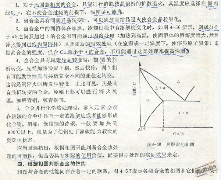

非铁合金可以淬火的。看看这个附件

非铁合金可以淬火的。看看这个附件
但是文献中也没有明确指出非铁合金淬火是否能够得到马氏体,它的亚稳定固溶体到底能否叫着马氏体(马氏体定义就不说了),我是这个意思。

    马氏体是什么?碳在α-Fe晶格中的过饱和固溶体。
    那么,132楼给出的合金相图显示的a至b之间成分的合金,加热到一定温度快速冷却,不是得到Cu在α-Al晶格中的过饱和固溶体吗?
发表于 2013-6-9 11:11:09 | 显示全部楼层
    那么,132楼给出的合金相图显示的a至b之间 ...
确实是得到Cu在α-Al中的固溶体,但不能叫着马氏体吧。
   再应比较下二者的硬度,看看将工的观点是否正确

上述说法有问题,α-Al是面心立方结构,固溶处理后仍是立方结构,不存在钢的同素异构转变。
Cu固溶其中只起到固溶强化作用。若想继续提高强度,可进行时效处理,使其以金属间化合物形式起到弥散强化或沉淀强化作用

Cu-Al合金在相图上富al的一侧未有马氏体相变的报道,而在富Cu侧有马氏体相变,其母相为富Cu的beta相。马氏体是否一定要过饱和,未见有关于此严格限定的报道,只要是马氏体相变的产物即可
