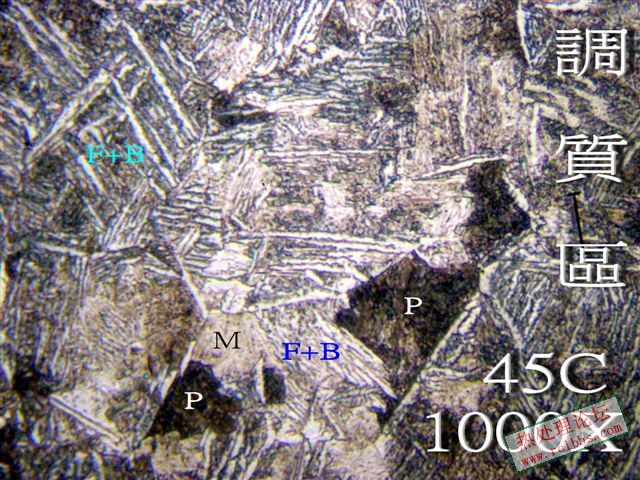

那是感應硬化區金相 HRC ~60. ASTM 8~9 晶粒號數
鍍前沒裂紋, 鍍后生裂紋, 當然是 殘留應力 + 氫原子兩者的貢獻.
What else could it be ?
20+mm厚 淬油 可得 全M嗎?
以下是我報告中一小段
測得硬度 HRC 26 ~ 27. (HV換算所得).ASTM #7晶粒號數
金相組織::初析肥粒鉄F (白色平行條狀物) + 波來鉄(P) + 變韌鉄(B)+ 麻田散鉄(M).
鋼材調質後如有F出現, 會導致韌性強度降低. 嚴格說來, 這不是合格的調質金相組織.
合格的調質金相組織只能有回火麻田散鉄, 不能有 F與 P出現.
[ 本帖最后由 leomet 于 2008-8-27 07:09 编辑 ]

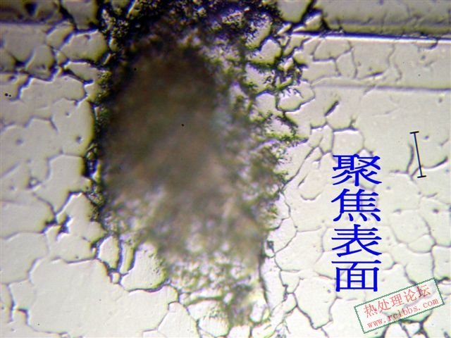

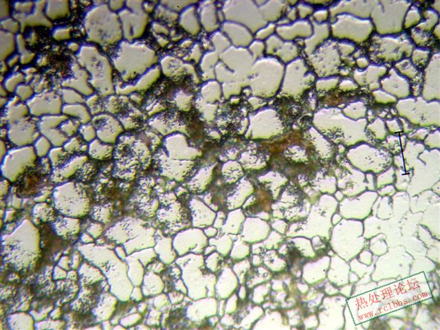

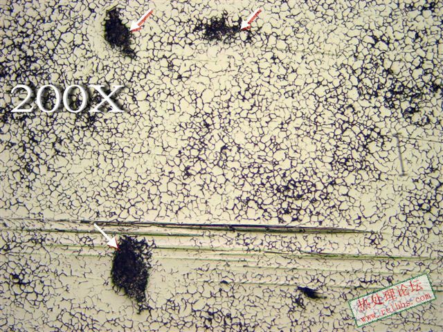

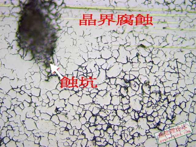

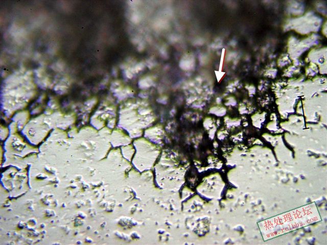

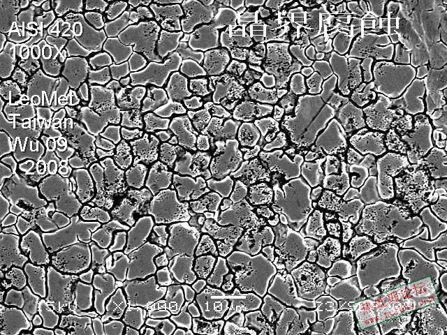

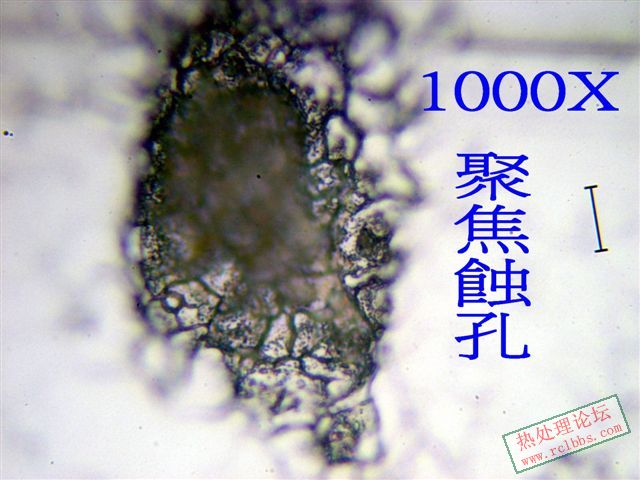

 楼主| 发表于 2008-8-29 05:40:14 | 显示全部楼层

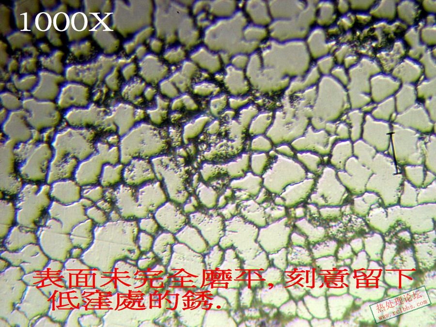

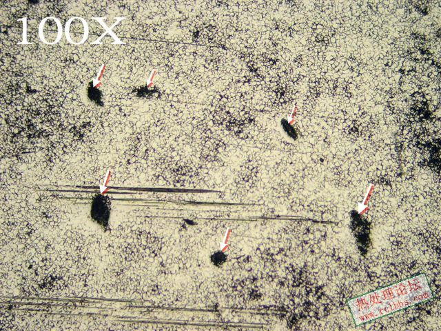

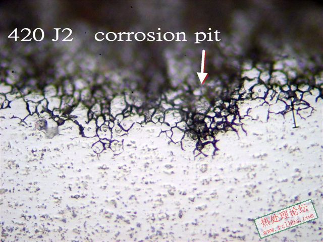

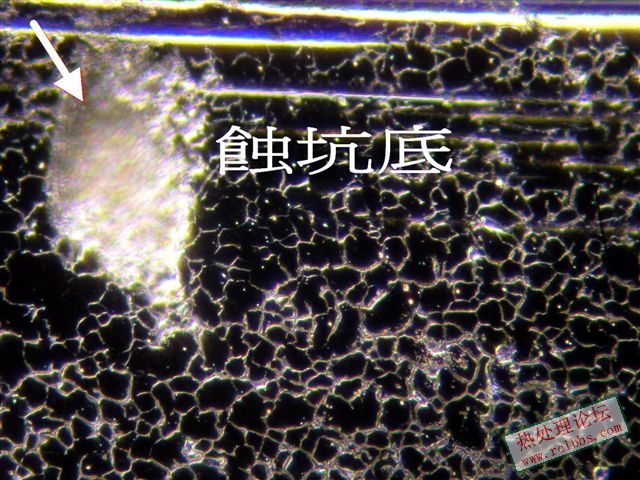

AISI 420 不銹鋼表面腐蝕
打釘鎗疲勞壽命嚴重不足.
AISI 420 不銹鋼表面腐蝕 最後311, 316張是極表橫断面. D=500X; E=1000X
疑塩浴淬火后未充分洗淨, 殘塩引起.
箭頭所指為較深的蝕坑. Corrosion pits.
5565: Red rust(銹) can be seen clearly.
P1015565.jpg .
[ 本帖最后由 leomet 于 2009-7-21 07:35 编辑 ]

发表于 2008-8-31 13:32:27 | 显示全部楼层
塩浴淬火后未充分洗淨 殘塩引起
值得商榷!
发表于 2008-8-31 19:02:18 | 显示全部楼层
塩浴淬火后未充分洗淨 殘塩引起???
签到天数: 474 天

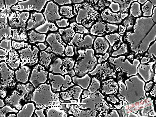

 楼主| 发表于 2008-9-24 07:47:05 | 显示全部楼层
回复 1# 的帖子

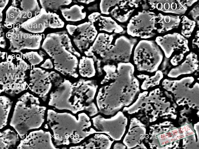

補几張 SEM 照片
