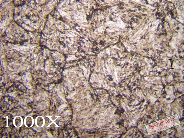

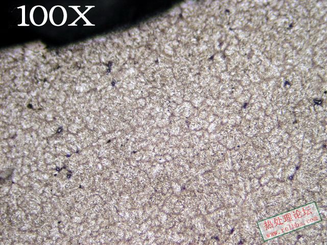

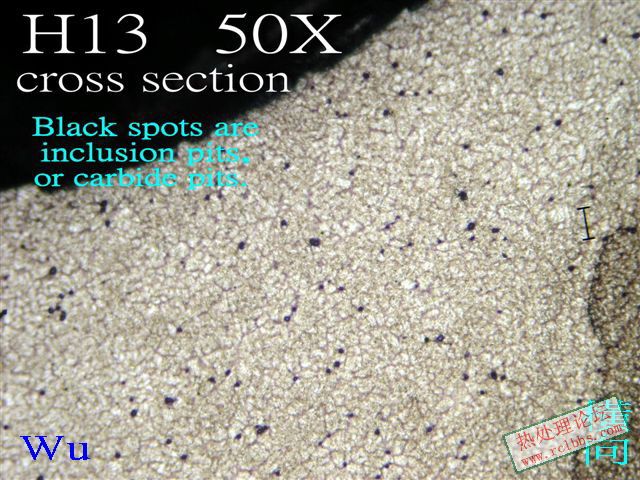

 楼主| 发表于 2008-10-11 23:38:20 | 显示全部楼层

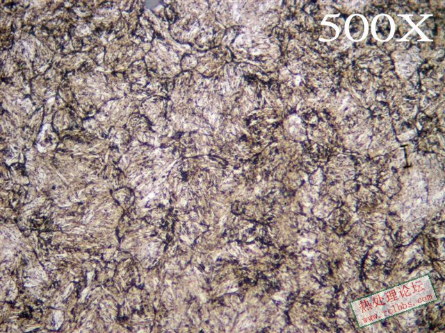

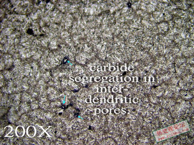

這個 H13 热處理/材料 你的評價如何?
你對這個 H13 热處理/材料 評價如何?

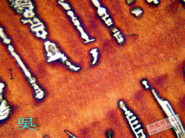

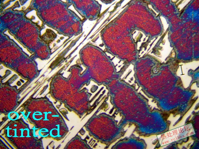

 楼主| 发表于 2008-10-12 00:08:27 | 显示全部楼层

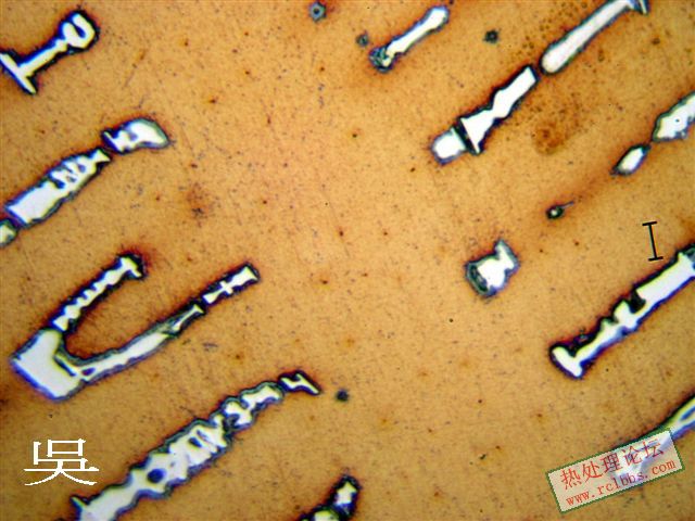

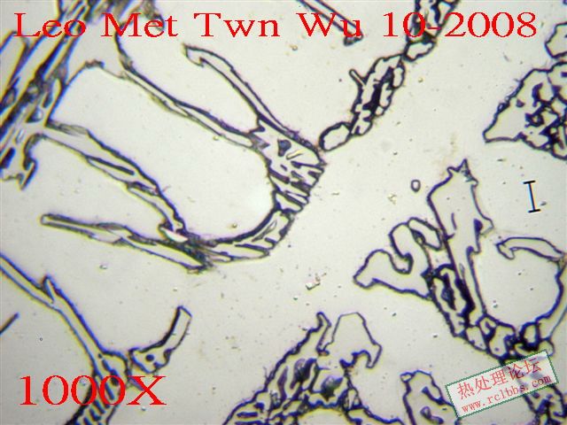

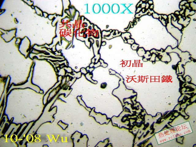

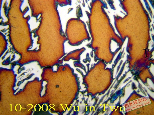

25Cr 耐磨鋳铁 6
25Cr 耐磨鋳铁 彩色金相. 加热法著色.
燒開水時將試片放在瓦斯炉炉火上. over-tinted 是燒兩次所得. 不太科學, 好玩一下.

我们叫 Cr25
签到天数: 62 天
发表于 2008-10-12 19:46:26 | 显示全部楼层
哈,有黑色碳化物网络、有共晶碳化物、有偏析!如用于大型压铸模有爆裂倾向。
签到天数: 1505 天
发表于 2008-10-12 21:36:20 | 显示全部楼层
带有尖楞角的碳化物存在晶界,容易造成模具早期脆性开裂。
签到天数: 474 天
 楼主| 发表于 2008-10-13 10:40:28 | 显示全部楼层
回复 2# 的帖子
黑色网络是晶界 是枝椏(dendritic arms)長滿相遇處.    碳化物是"液析".

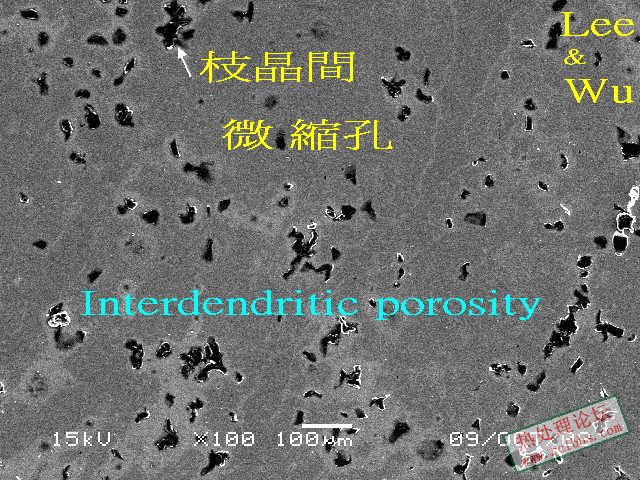

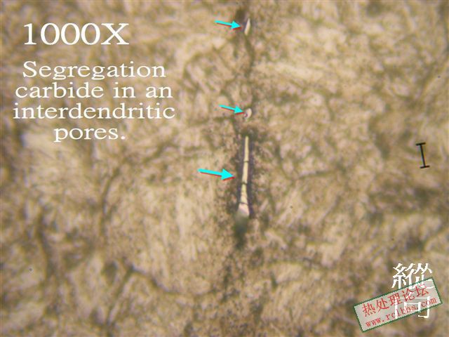

 楼主| 发表于 2008-10-13 11:08:18 | 显示全部楼层
回复 1# 的帖子

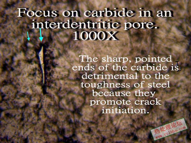

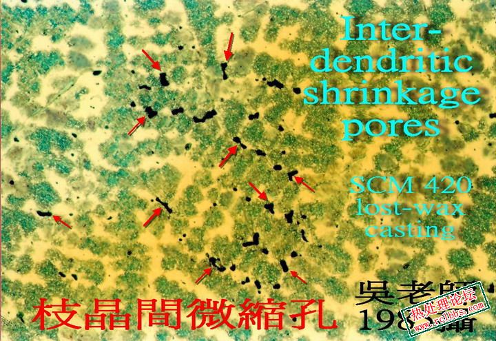

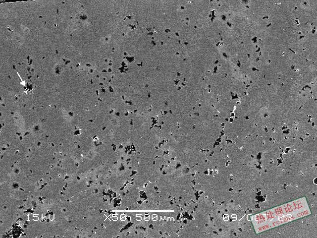

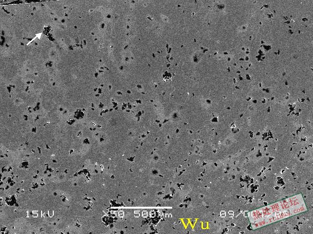

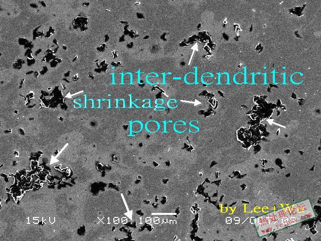

H13
枝晶間微縮孔OM下不甚清楚.  SEM下非常清楚.

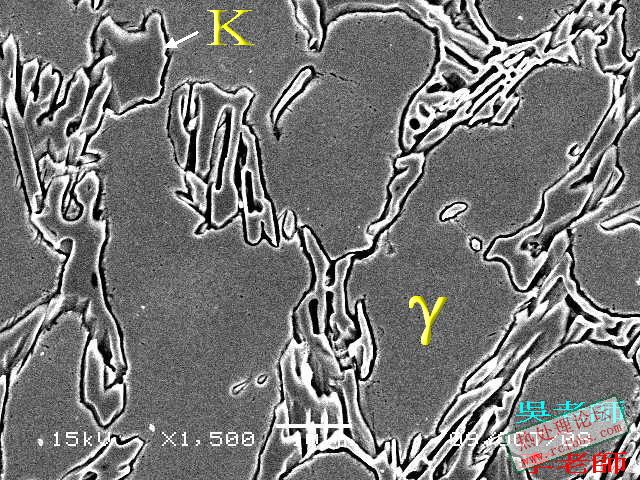

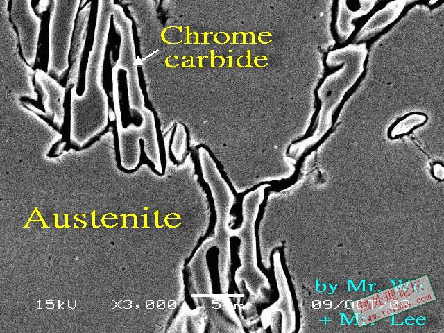

SEM photos for this Cr25. Hope that you guys enjoy these.
Note the crevices between carbide and Austenite.
They are "phase interface" and etches fastest during etching.

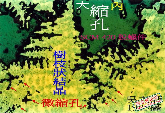

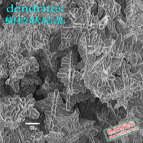

 楼主| 发表于 2008-11-2 16:18:01 | 显示全部楼层

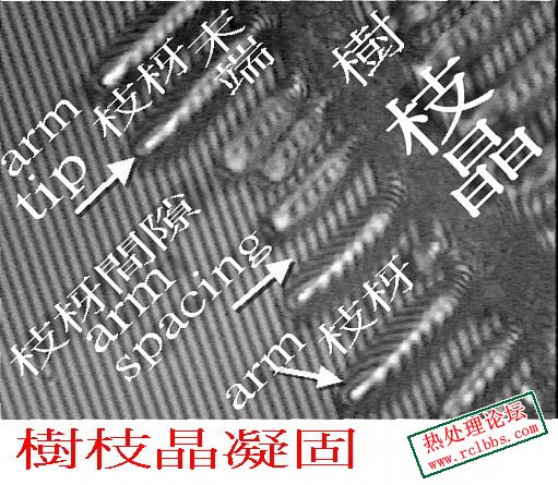

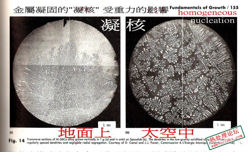

枝晶相片 欣賞
兩個星期前洗的. 底片壞了, 顏色有些發黃.
攝像館的人說, 二十多年了, 底片保存得不錯.

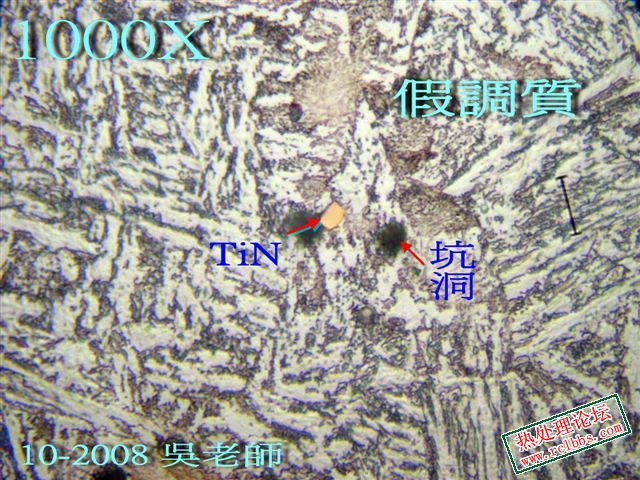

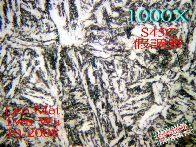

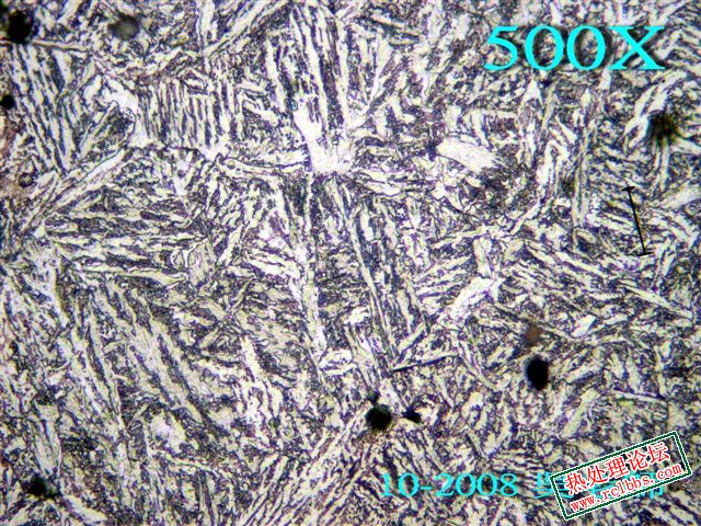

 楼主| 发表于 2008-11-2 23:01:19 | 显示全部楼层
假調質
假調質---從 Austenite 吹強風或加噴水霧 得到調質硬度. =軋延態
不肖材料商把此當"調質"鋼賣.

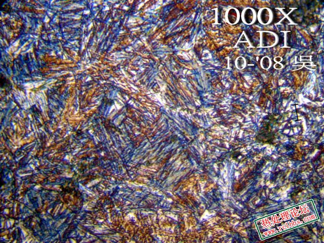

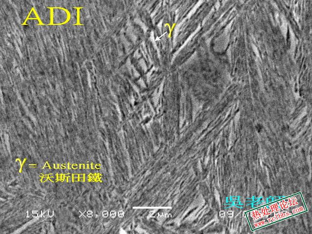

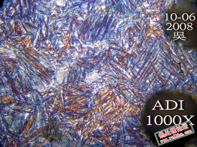

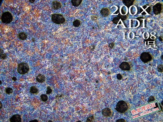

 楼主| 发表于 2008-11-2 23:13:59 | 显示全部楼层

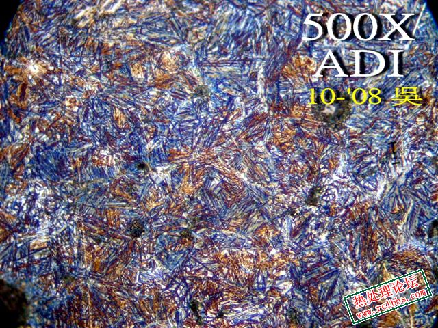

ADI 相片欣賞
Austempered Ductile Iron
貝氏体 球鉄
[ 本帖最后由 leomet 于 2009-5-13 08:25 编辑 ]

发表于 2008-11-3 09:05:16 | 显示全部楼层
又见吴老师佳作,是球墨铸铁淬火组织吗?

发表于 2008-11-3 09:24:43 | 显示全部楼层
哈哈,看来凝核受重力的影响还是比较明显呀,太空中凝核的图片是否是真的拍自太空?
签到天数: 474 天
 楼主| 发表于 2008-11-3 12:58:11 | 显示全部楼层
回复 3# 的帖子
Austempered Ductile Iron.
Bainite + retained austenite.

 楼主| 发表于 2008-11-3 13:05:20 | 显示全部楼层
回复 3# 的帖子
Experiment was done in the Spaceship. Photo was later taken on earth.
发表于 2008-11-4 15:54:35 | 显示全部楼层
吴老师说下这是什么材料啊
签到天数: 474 天
 楼主| 发表于 2008-11-5 00:52:21 | 显示全部楼层
回复 2# 的帖子
JIS S45C   0.45%碳鋼 as I was told.
