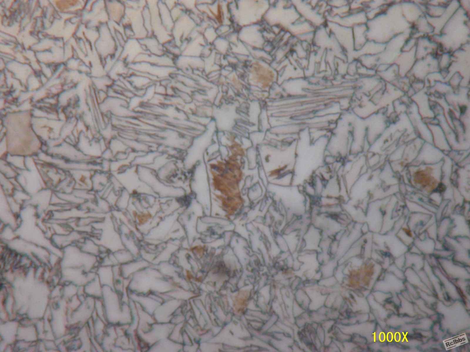

无碳贝氏体与黄块状马氏体
55SiMoV/热轧态

发表于 2009-6-24 21:30:37 | 显示全部楼层
楼主上面这个图是用什么腐蚀的啊
签到天数: 953 天
 楼主| 发表于 2009-6-24 21:46:37 | 显示全部楼层
答楼上,我的图片,凡不注明的,都是用2~4%硝酸乙醇溶液。

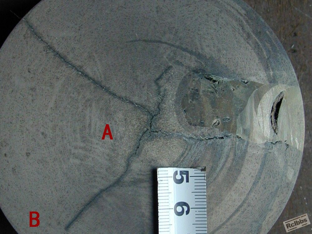

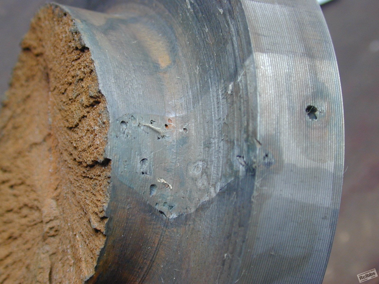

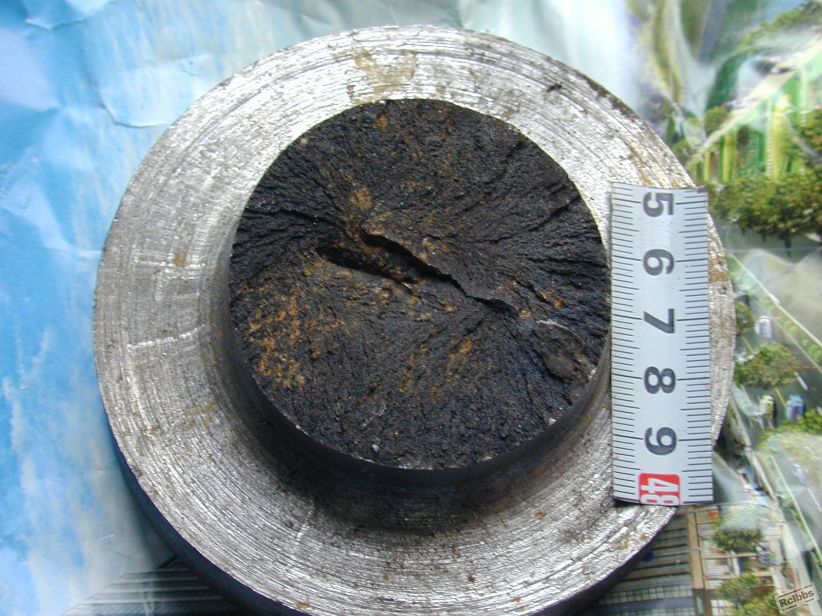

奇怪的45钢锻件
钢锭/锻打Φ310mm/端部车加工断裂。
送检样直径最大Φ100mm,Φ60mm处断裂。

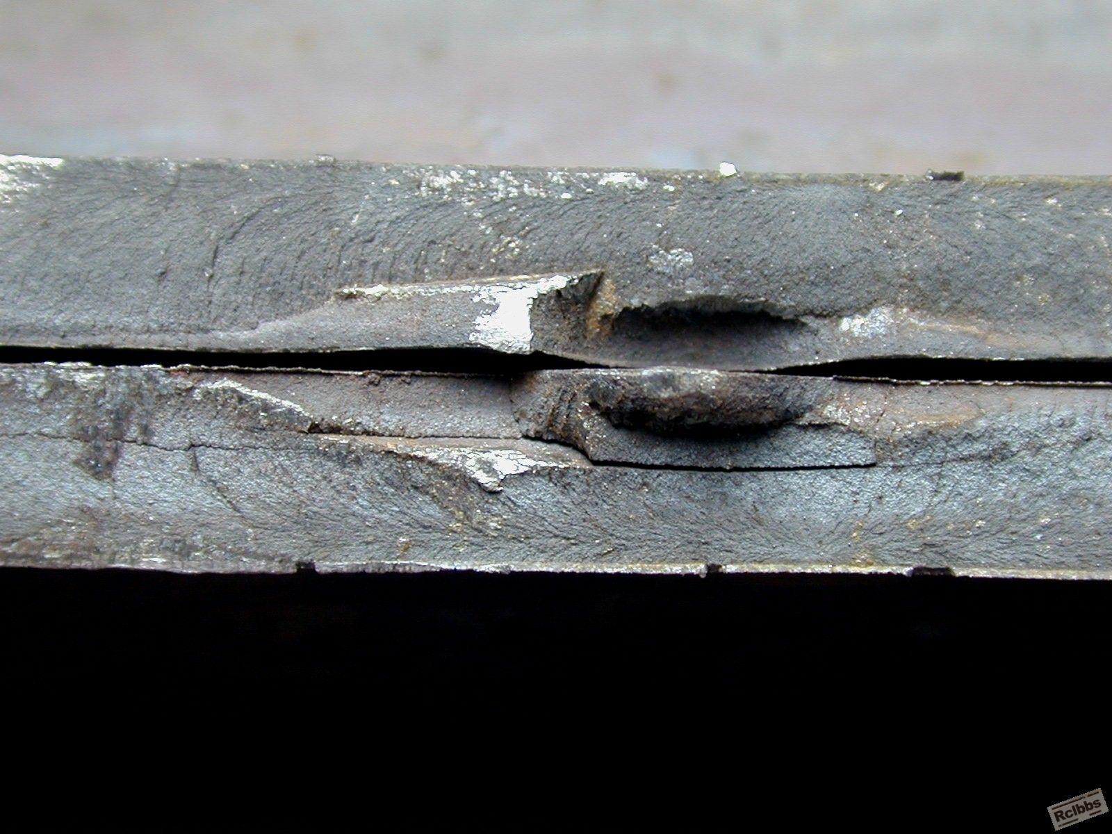

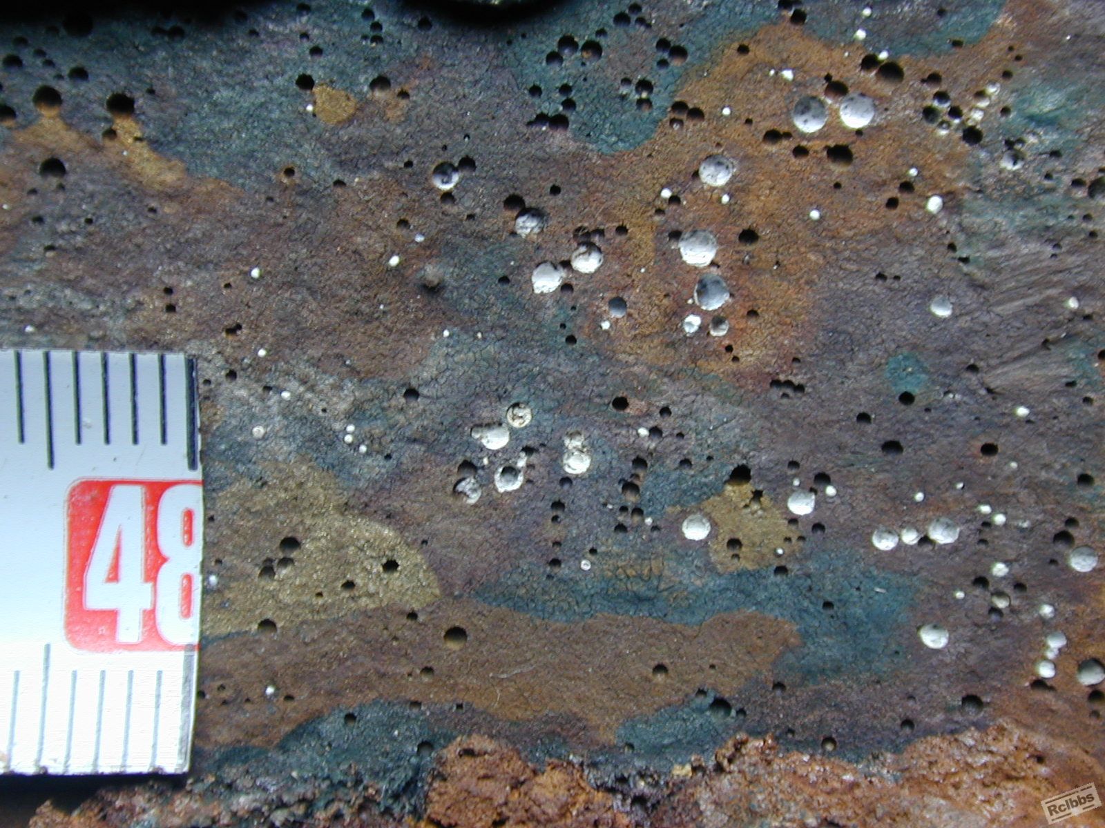

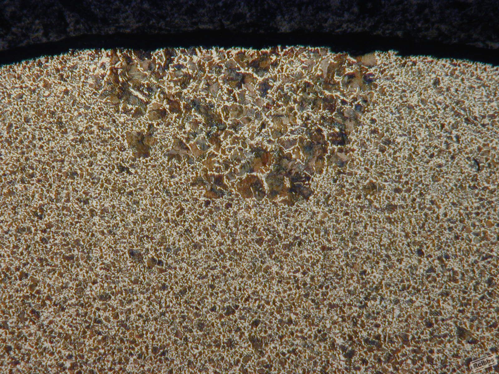

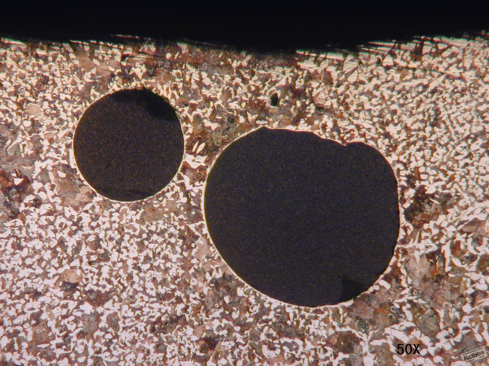

酸洗后,局部颜色异常,有孔洞。

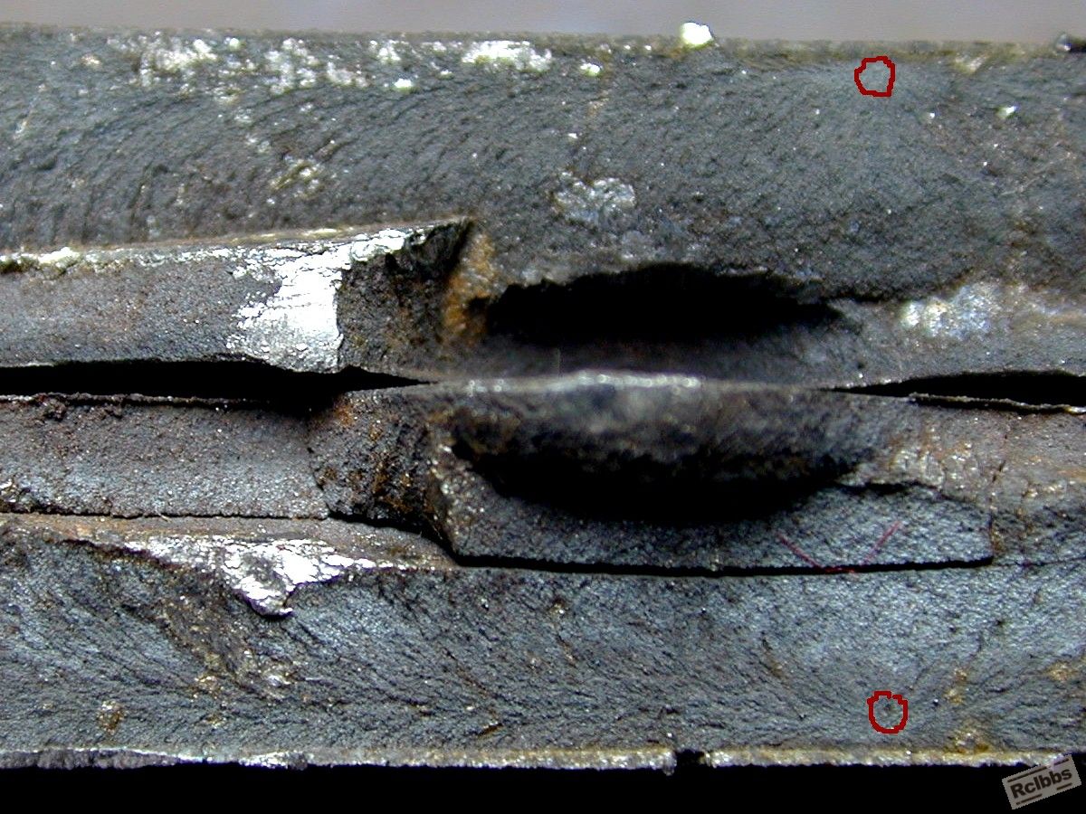

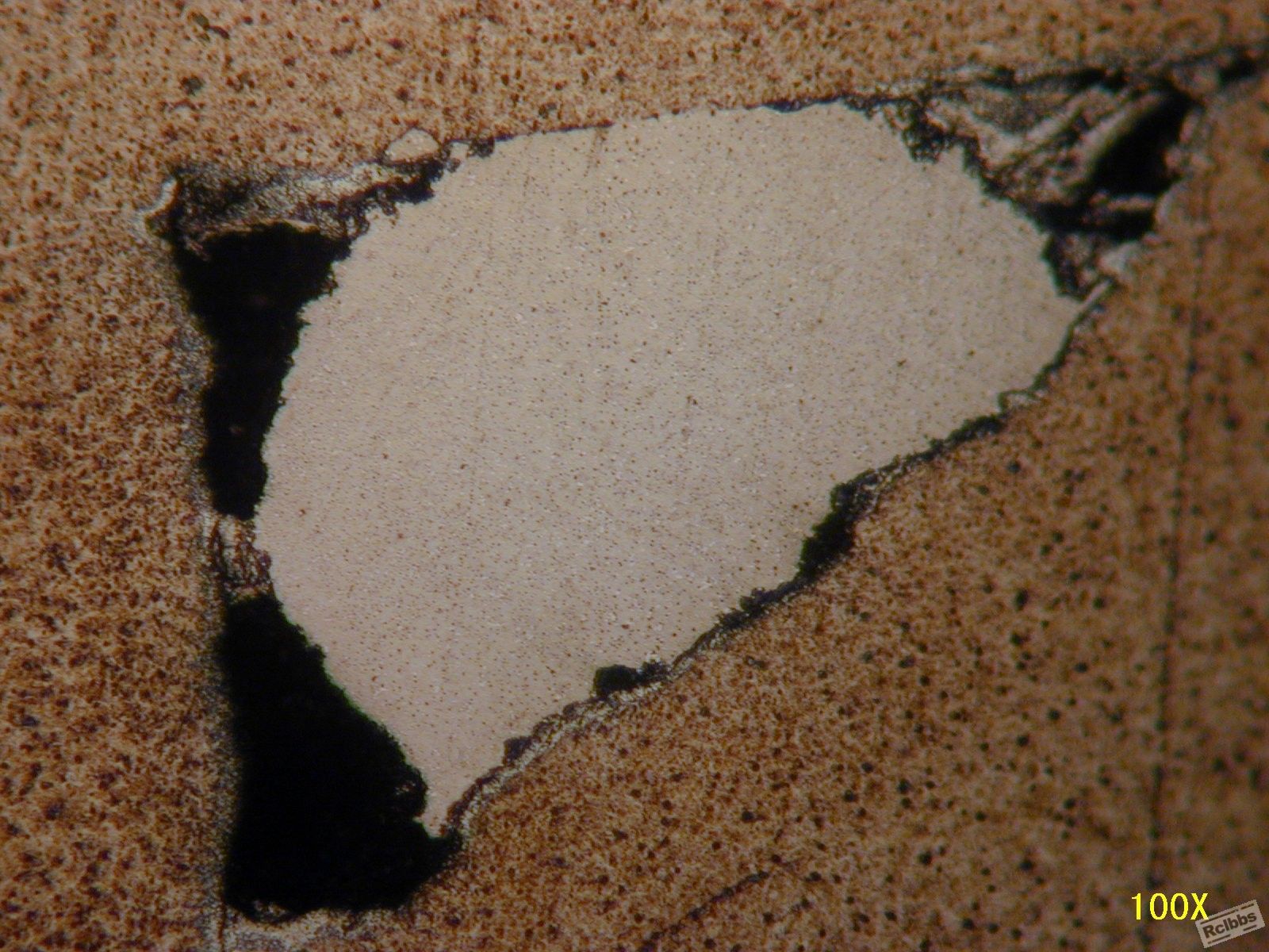

Φ100mm酸洗形貌,有从心部向外放射的裂纹。有补焊区,内有月牙形夹渣。
化学分析C:A处1.00%/B处0.60%/补焊处0.10%。
      未完待续

 楼主| 发表于 2009-7-17 21:34:09 | 显示全部楼层
续109#
     这是一家钢材经销公司委托分析的,钢锭是A厂生产的,委托B厂锻造,发往C厂,C厂在调质后机加工时发生断裂。
   分析后,我认为责任在锻造厂。根据化学分析结果,可以认为断裂样属钢锭帽口处的头部料,应切除回炉的。机加工断裂因严重内裂而产生,而帽口附近存在严重的碳(正)偏析区,是引起锻造内裂的主要原因,而B厂为了提高锻件的成材率或定尺率,在发生开裂及掉块的端部进行补焊,给C厂产品质量留下了严重的隐患。

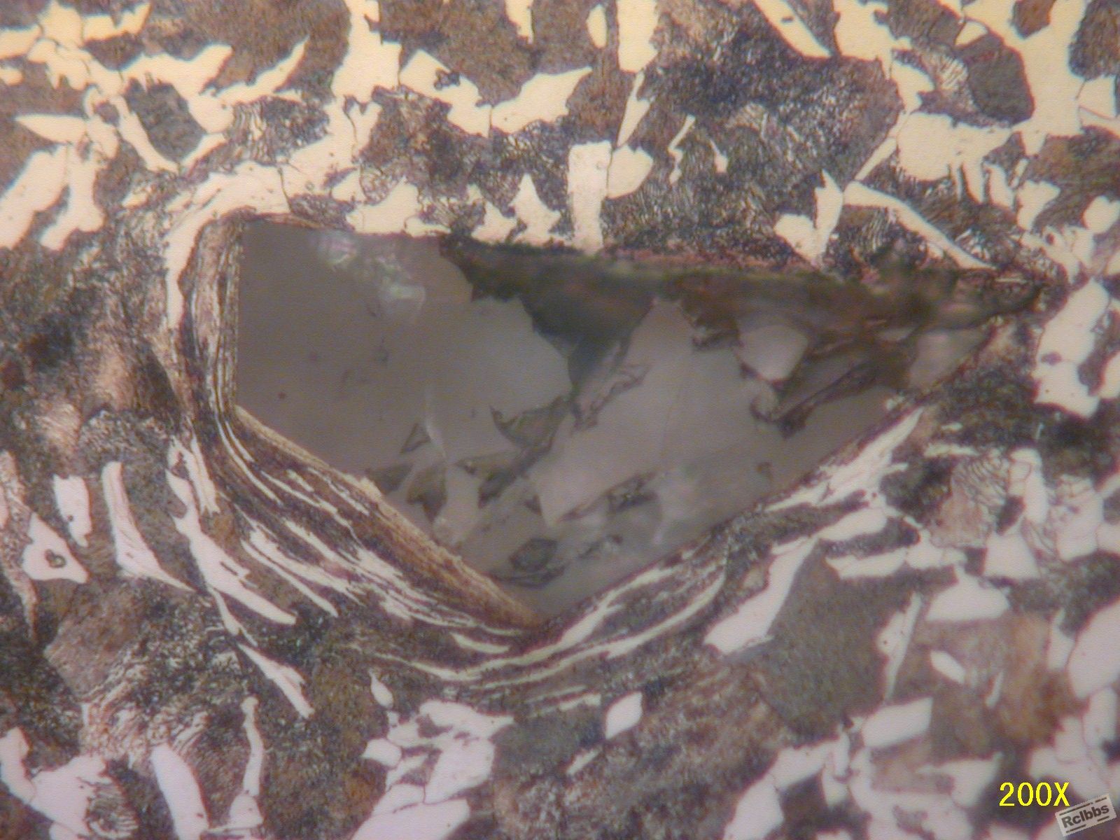

 楼主| 发表于 2009-8-1 20:52:42 | 显示全部楼层

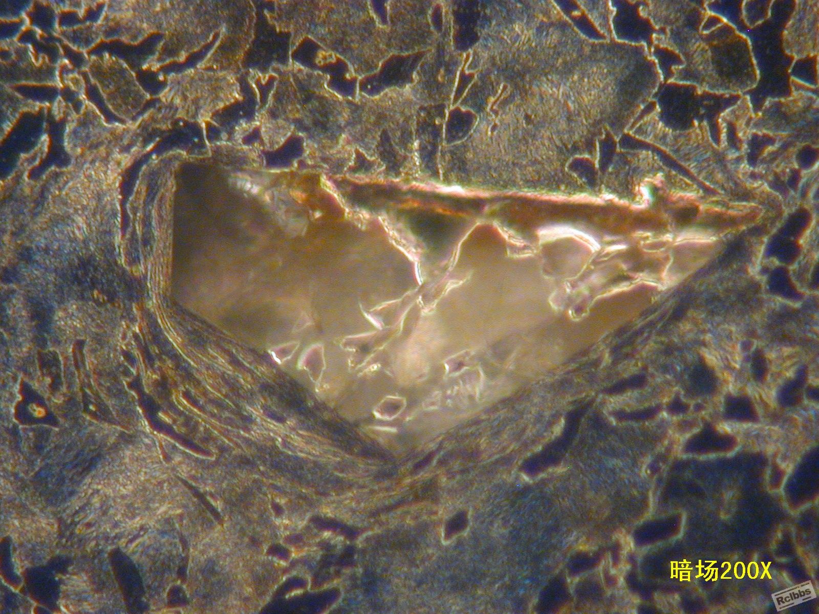

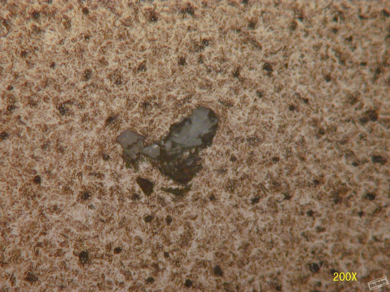

显微镜下看到一深灰色块状物,暗场观察是透明的。
不要以为这是硅酸盐类夹杂物,这是制样时砂轮磨料压入而形成的,块状物附近金属的变形也能证明是磨料压入。
风来疏竹 + 5 感谢上传!

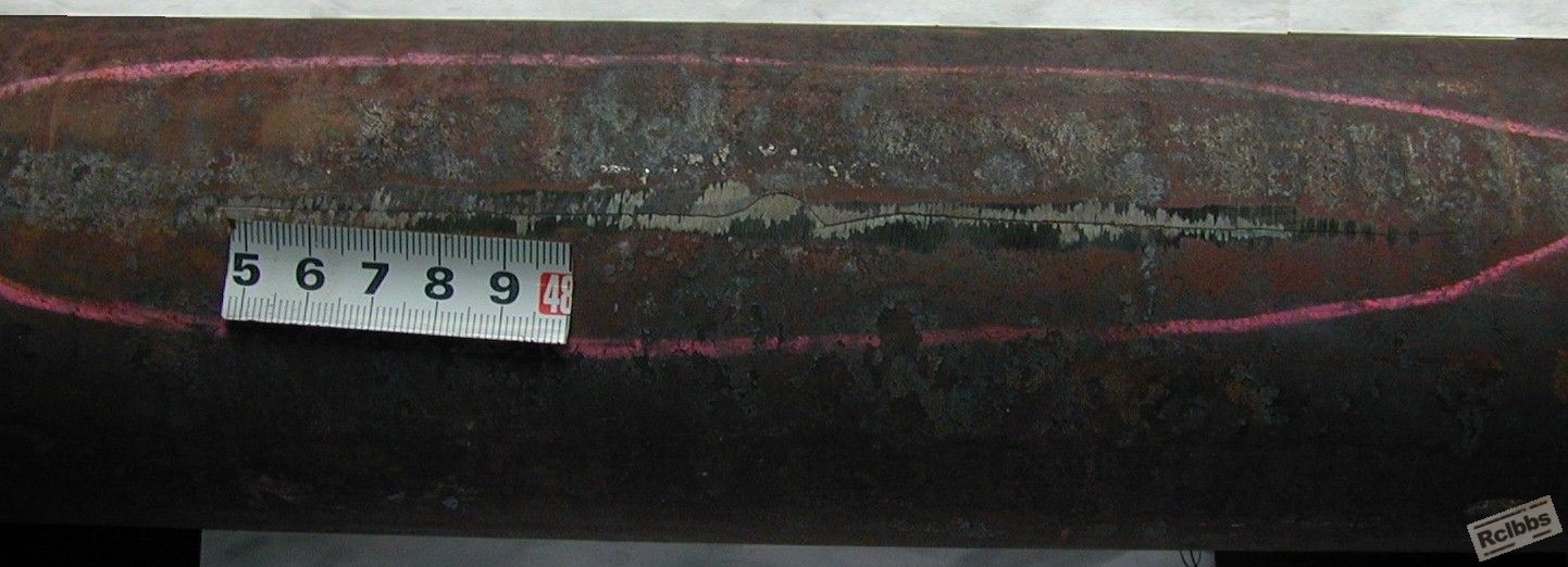

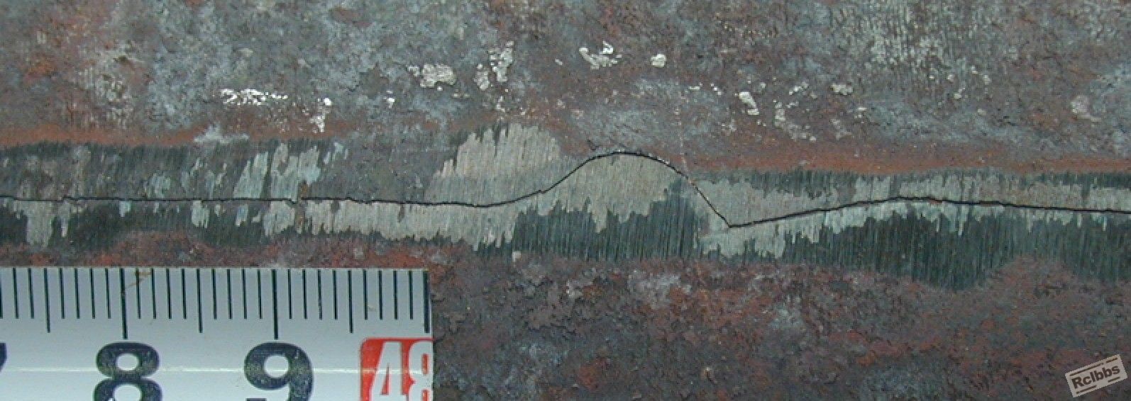

 楼主| 发表于 2009-8-10 21:19:12 | 显示全部楼层

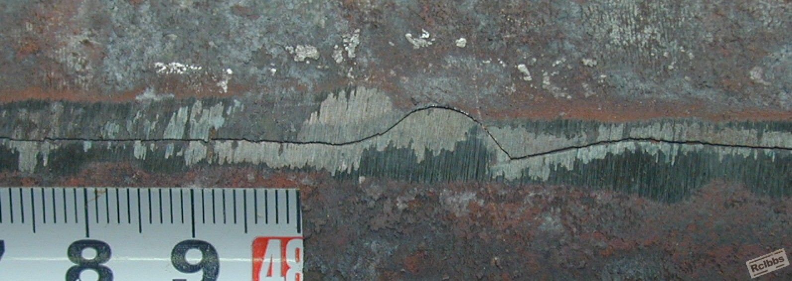

寻找裂源
钢管调质后发现穿透管壁的纵裂
裂纹中段形貌
打开裂纹
红圈处为裂源
风来疏竹 + 10 原创内容!

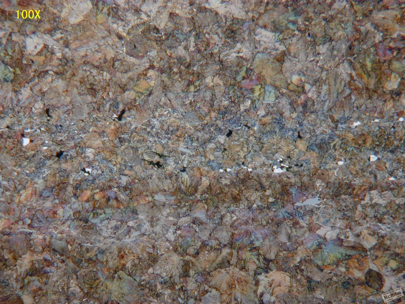

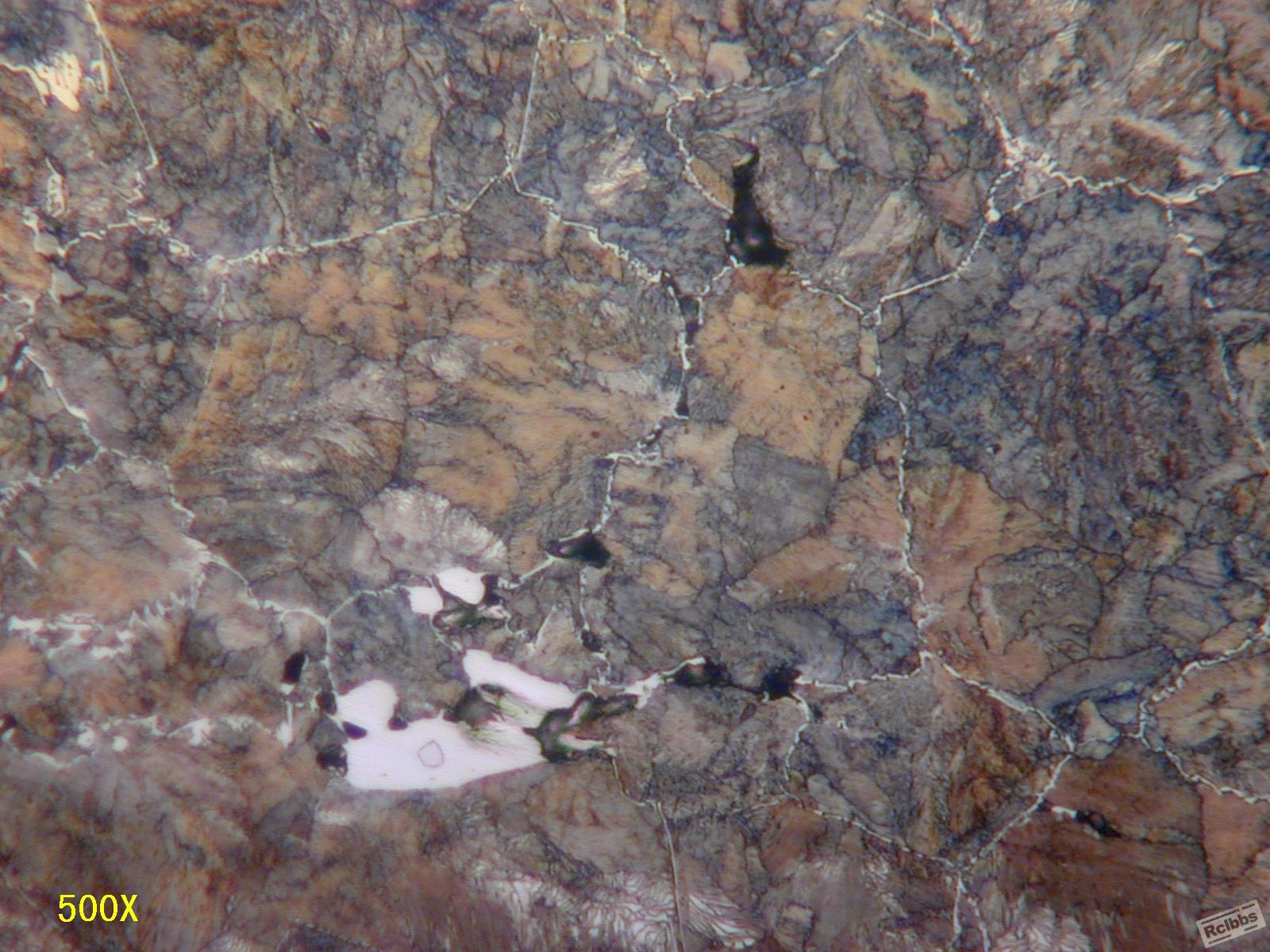

难得一见:显微孔隙与碳化物液析共存
GCr15热轧圆钢

发表于 2009-9-14 22:28:26 | 显示全部楼层
楼主,能指点一下118#显微孔隙与碳化物液析共存的成因吗?
签到天数: 953 天
 楼主| 发表于 2009-9-15 21:23:50 | 显示全部楼层
高温扩散退火加热不足,碳化物液析未消除,同时碳偏析未得到有效改善,因终轧温度较低,在由严重网状碳化物构成的晶界上出现裂纹(孔隙)。

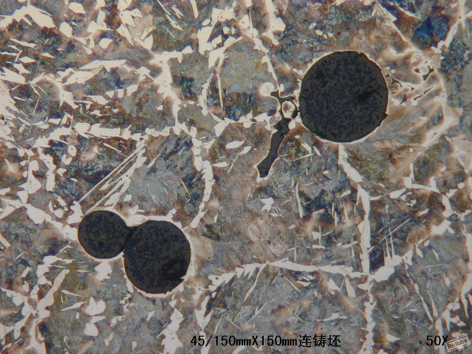

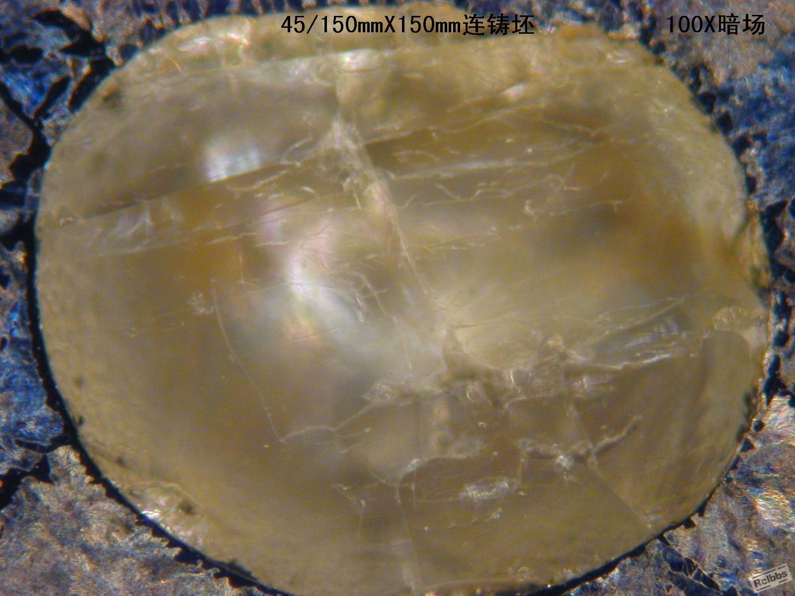

 楼主| 发表于 2009-9-20 11:09:36 | 显示全部楼层
45#连铸方坯皮下及内部夹杂
方坯表面热酸洗后缺陷形貌
高倍检验,皮下夹杂
高倍检验,内部夹杂
高倍检验,暗场,夹杂物是透明的
这些夹杂物属C类(硅酸盐)。
所以因为 + 5 感谢上传!

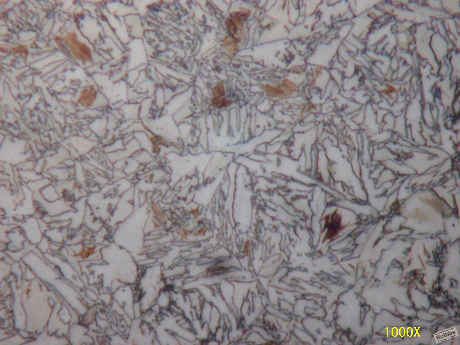

 楼主| 发表于 2009-9-27 21:49:14 | 显示全部楼层
38SiMnVBE显微组织
热轧状态
正常淬火+回火
正常淬火+亚温淬火+回火
正常淬火+亚温淬火+回火

发表于 2009-9-27 21:58:12 | 显示全部楼层
瞅着,最后两张亚温的,没有淬上火。倒数第三张太像H13了,可以乱真。
