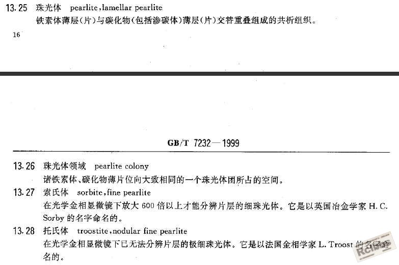

索氏体是在光学金相显微镜下放大600倍以上才能分辨片层的细珠光体其实质是一种珠光体,是钢的高温转变产物,是片层的铁素体与渗碳体的双相混合组织,其层片间距较小(30~80nm),碳在铁素体中已无过饱和度,是一种平衡组织。

1、GB/T7232-1999《金属热处理工艺术语》是否更权威一些?:
片状特征应该是过冷奥氏体的缓冷产物,这一点咱们是否能达成共识?
2、正因为有上面标准的支撑,我还是坚持过冷奥氏体缓冷产生的片状组织的“索氏体”、“屈氏体”称呼,而对回火(暂且抛开温度之争)产物沿用“回火索氏体”、“回火屈氏体”的称呼。我觉得这样更容易区分直接由过冷奥氏体转变的产物与淬火回火转变的产物(可能是个人习惯)。而单纯说细珠光体和索氏体我会理解成一种东西。
