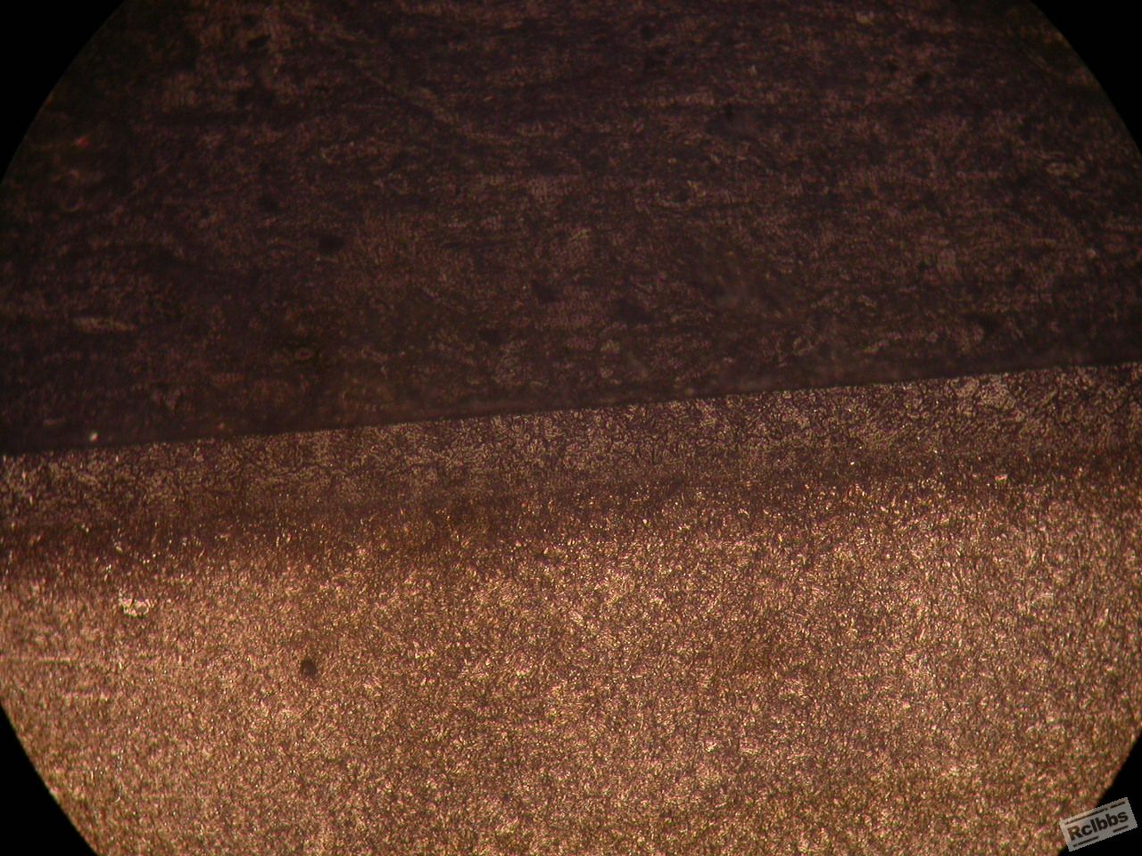

沈工:你对H13钢作氮化处理后表面硬度有多高?你的氮化层有多深?
签到天数: 1505 天
 楼主| 发表于 2010-3-30 19:28:55 | 显示全部楼层
回复 101# qinqiang268
渗层做的比较浅,仅有0.05--0.06mm左右;
硬度比较高,在0.2,HV1100--1300左右;
做塑胶成品模时的随炉式样品检测.

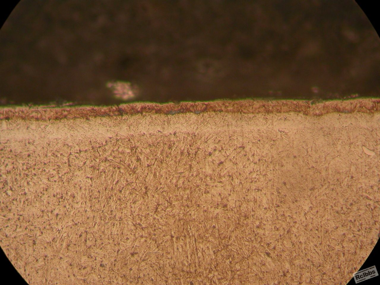

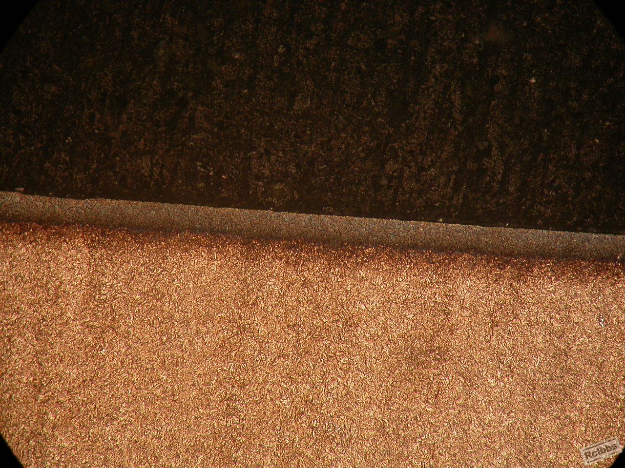

复合氮化
H13复合氮化处理组织;
氧化+氮化;
渗层深0.07mm;硬度为0.2HV1200左右.
氧化层约0.006mm左右.
500X
500X
100X
100X

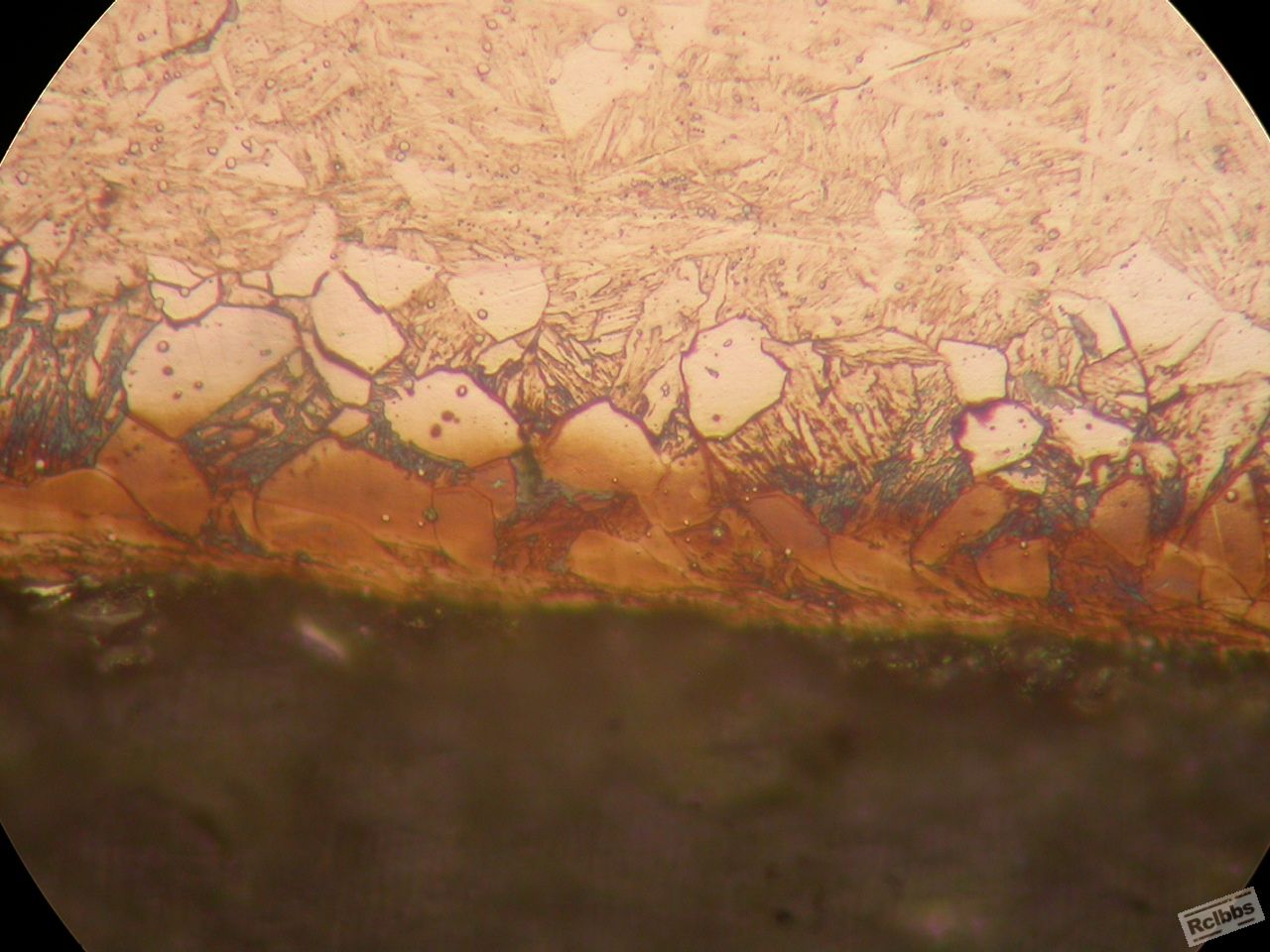

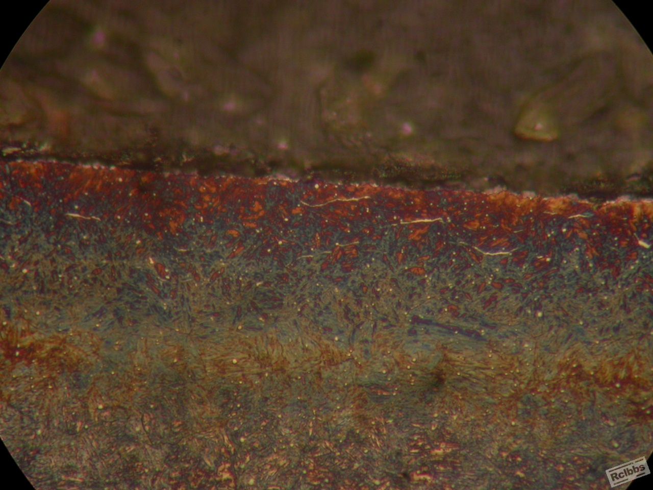

复合氮化
H13料碳氧氮复合组织层;
层深0.05mm;硬度0.2HV700左右
下图放大200倍.
200X
200X
1000x
1000x

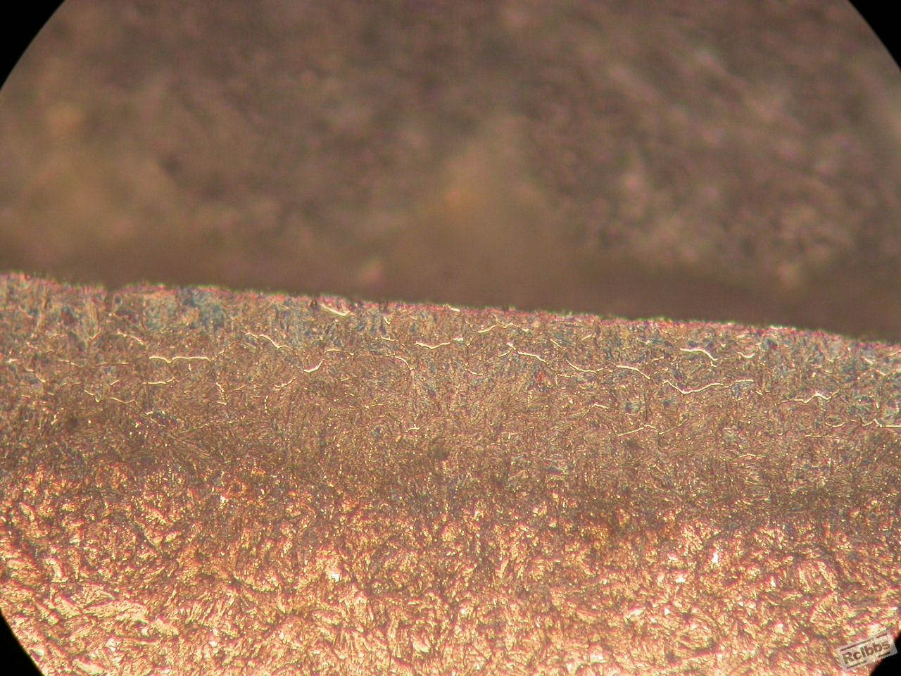

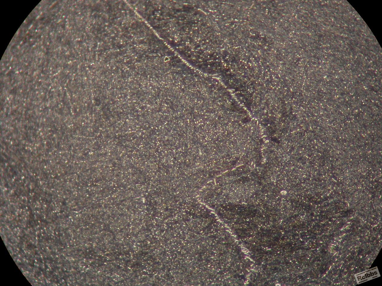

 楼主| 发表于 2010-4-2 19:30:06 | 显示全部楼层
H13脱碳层的氮化形态;
此样没有作好,有不少滑痕;
但是这种形态也少见,给大家看看.
1000X
1000X

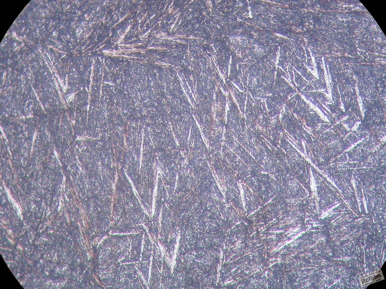

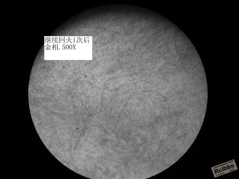

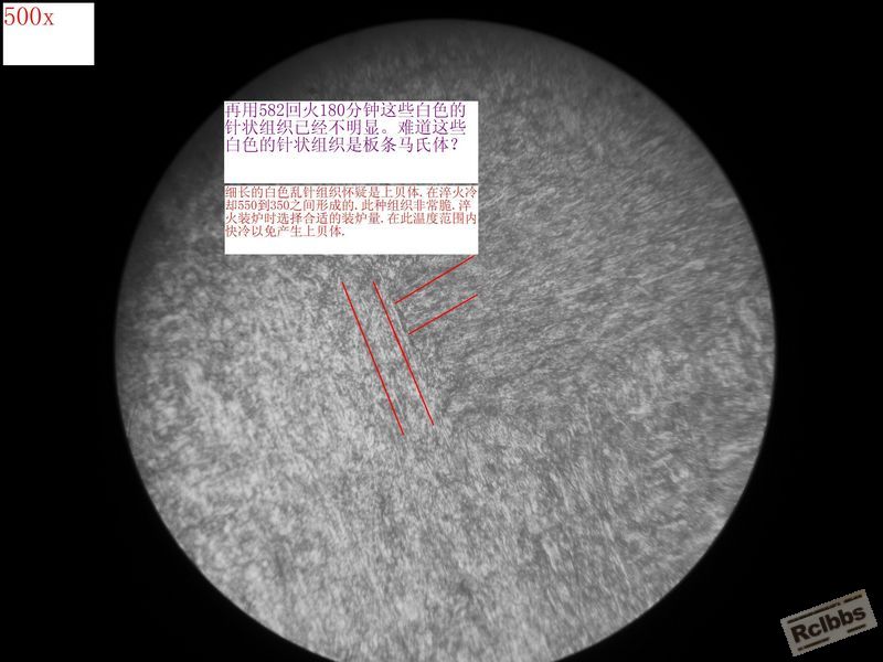

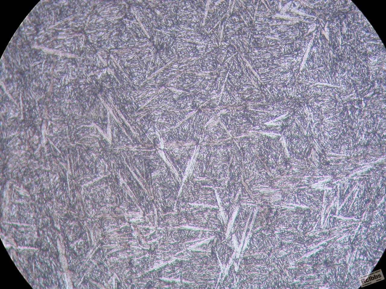

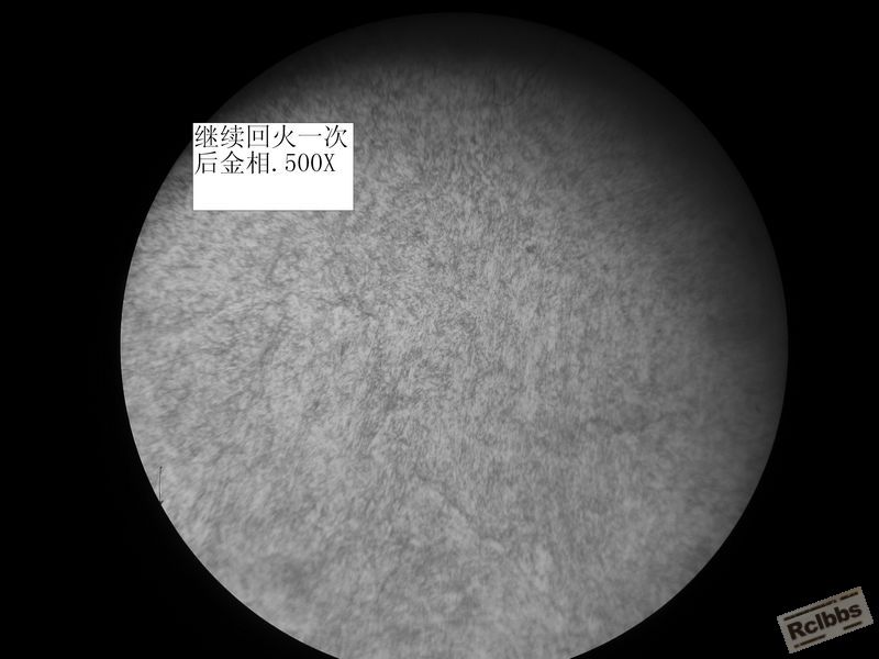

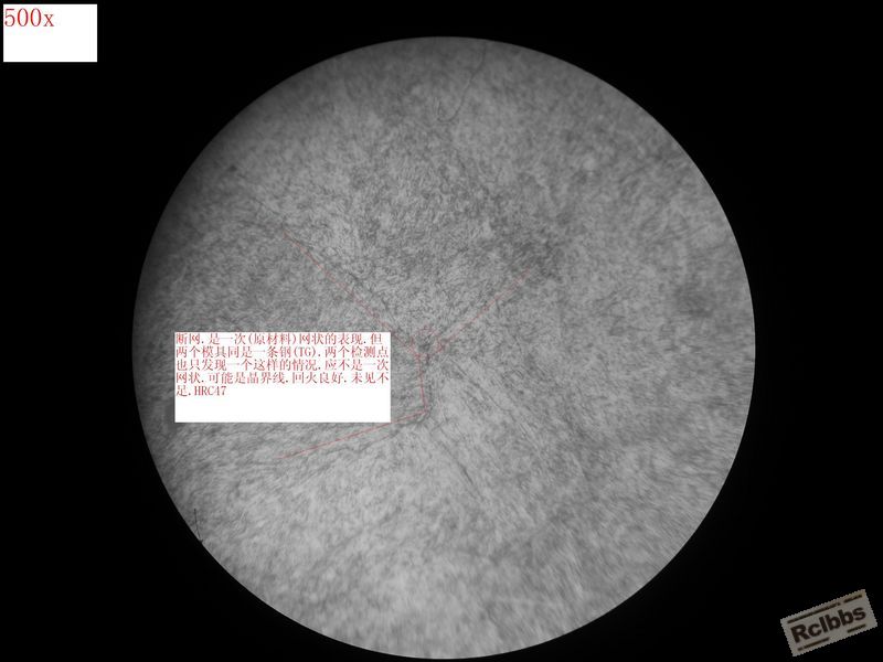

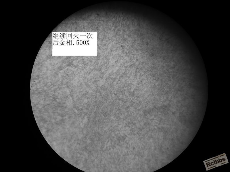

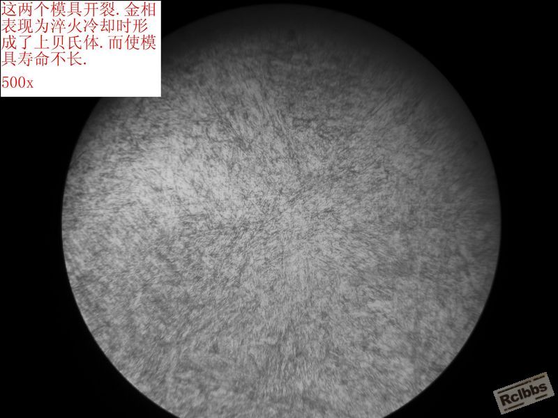

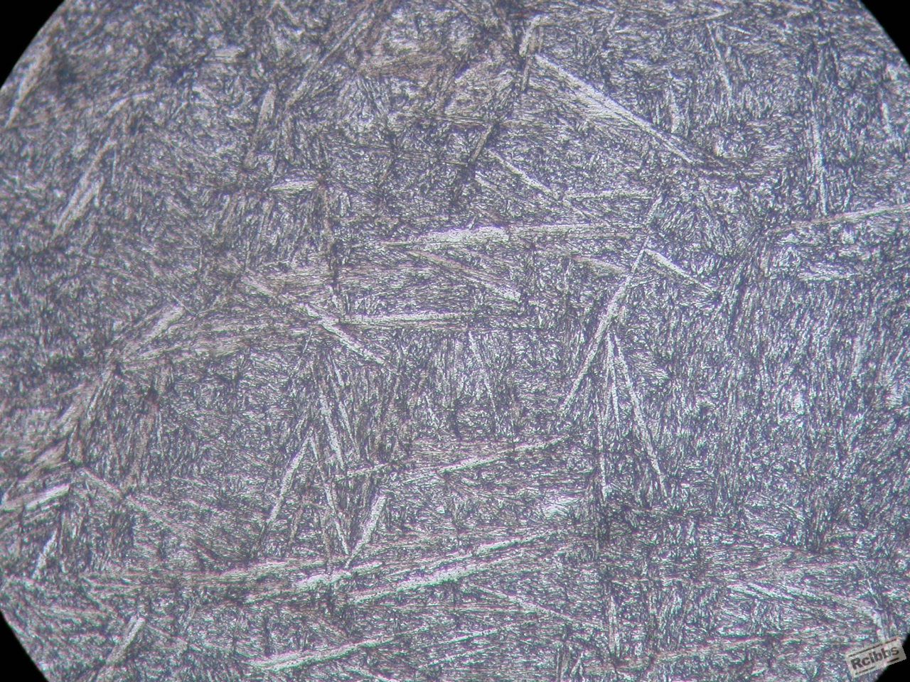

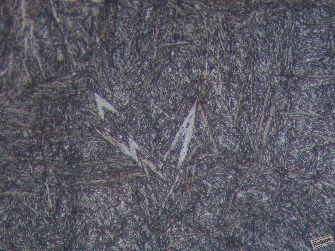

发表于 2010-4-3 19:00:15 | 显示全部楼层
H13钢铝型材挤压模具早期开裂.请各位高手分析一下.模具开裂后又用582回火3小时.
签到天数: 1505 天
 楼主| 发表于 2010-4-3 20:54:36 | 显示全部楼层
回复 109# xys11372
    材料存在偏析,但是尚属于合格;从图P1070030看存在液析碳化物,在100倍下观察已经比较明显;
  至于出现贝氏体,图片显示不是很清楚;另外如果出现贝氏体,在增加回火验证时,贝氏体形态不会改变,不会变小,,,高倍下观察回复成索氏体状态。
发表于 2010-4-3 21:25:07 | 显示全部楼层
回复 110# shenfuhai
   感谢指教,这么说白色的针状组织是粗大的马氏体了.但H13钢会出现板条马氏体吗
签到天数: 1505 天
 楼主| 发表于 2010-4-3 21:39:06 | 显示全部楼层
回复 111# xys11372
    h13淬火当然会得到板条马氏体;有的资料和标准说成马氏体针,实际上是板马,只是比中低碳钢淬火的板马更加细小,通常说成马氏体针.
  你的图片比较模糊,不容易判断;
  另外,你图中表示的白色条状,从图片整体看,有大片的白条方向一致,我怀疑是制样表面的滑痕.

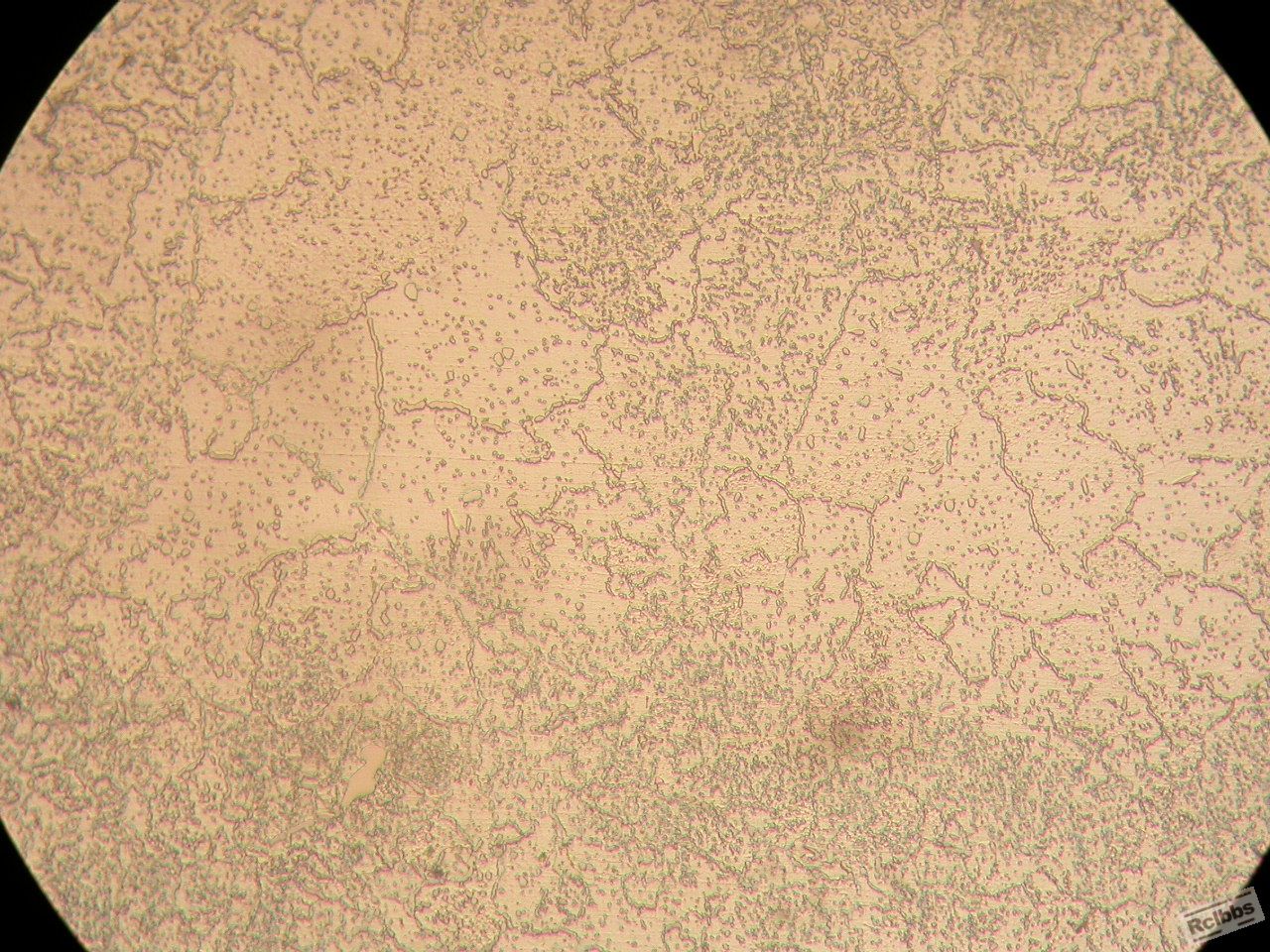

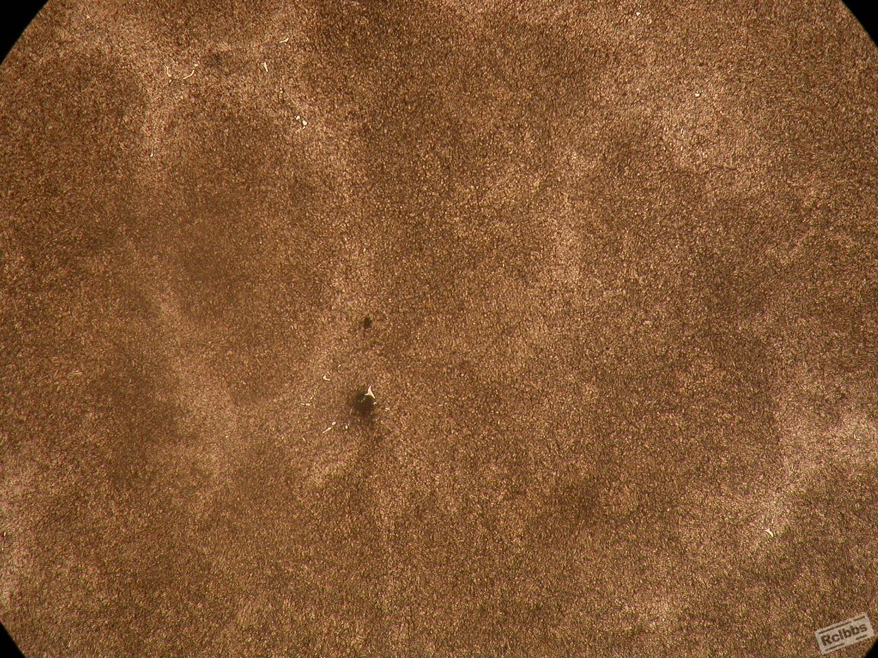

H13钢的液析碳化物
200X
200X
签到天数: 1505 天

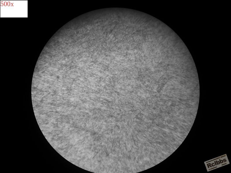

 楼主| 发表于 2010-4-7 19:12:41 | 显示全部楼层
H13退火态,球化过热组织.
500倍.
500X
500X
500X
500X

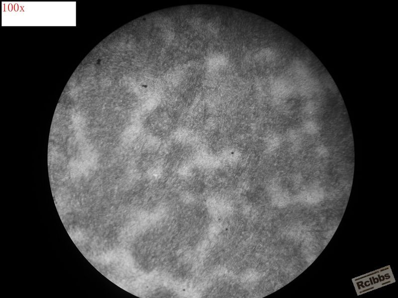

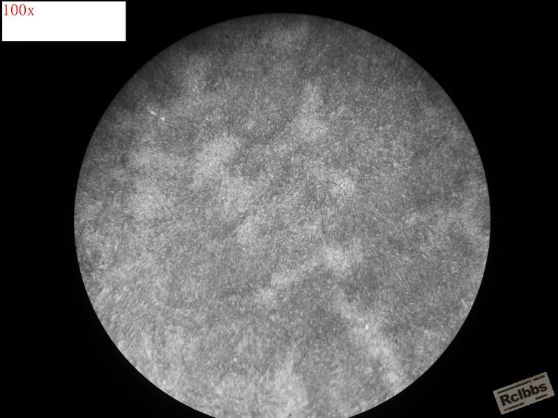

签到天数: 1505 天

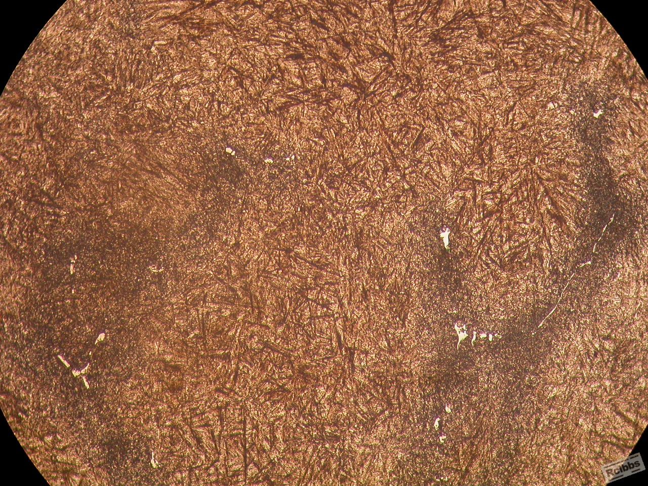

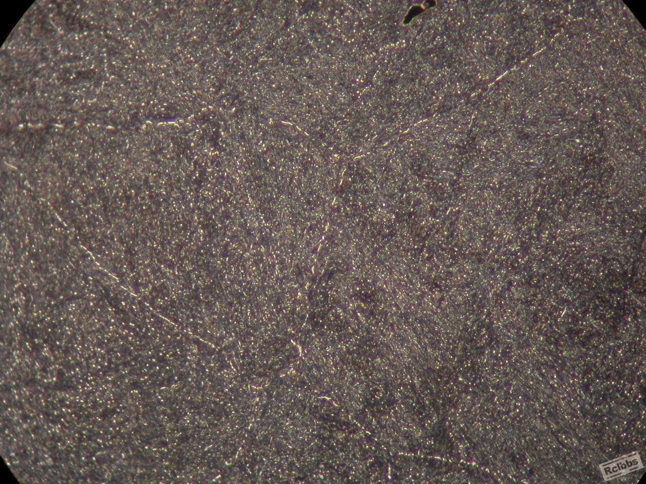

 楼主| 发表于 2010-4-9 19:24:47 | 显示全部楼层
将115样重新淬火回火;
硬度48--50HRC;
那位能根据113楼和下面提供的两图,讲讲热处理的特点?或者组织的区别?谢谢.
100X
100X
500X
500X

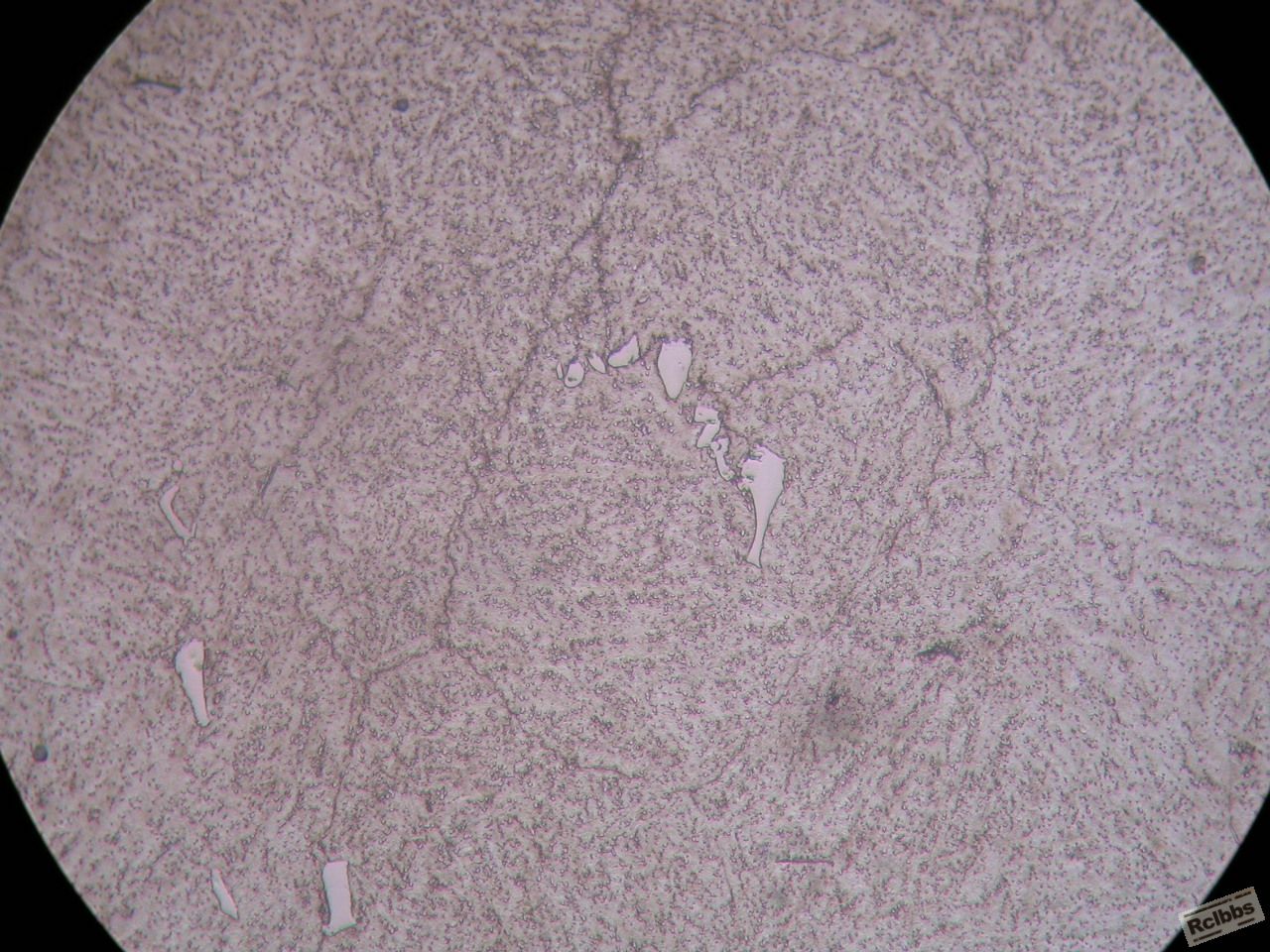

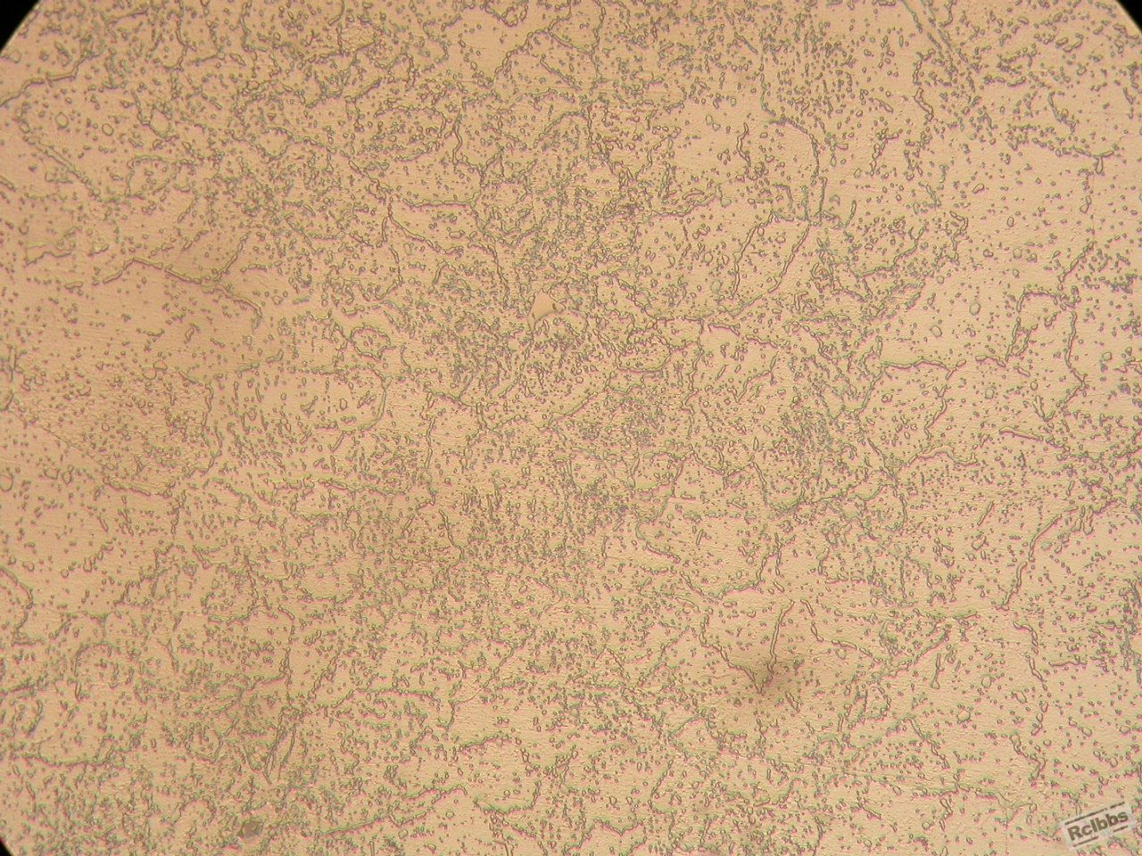

 楼主| 发表于 2010-7-30 20:08:02 | 显示全部楼层

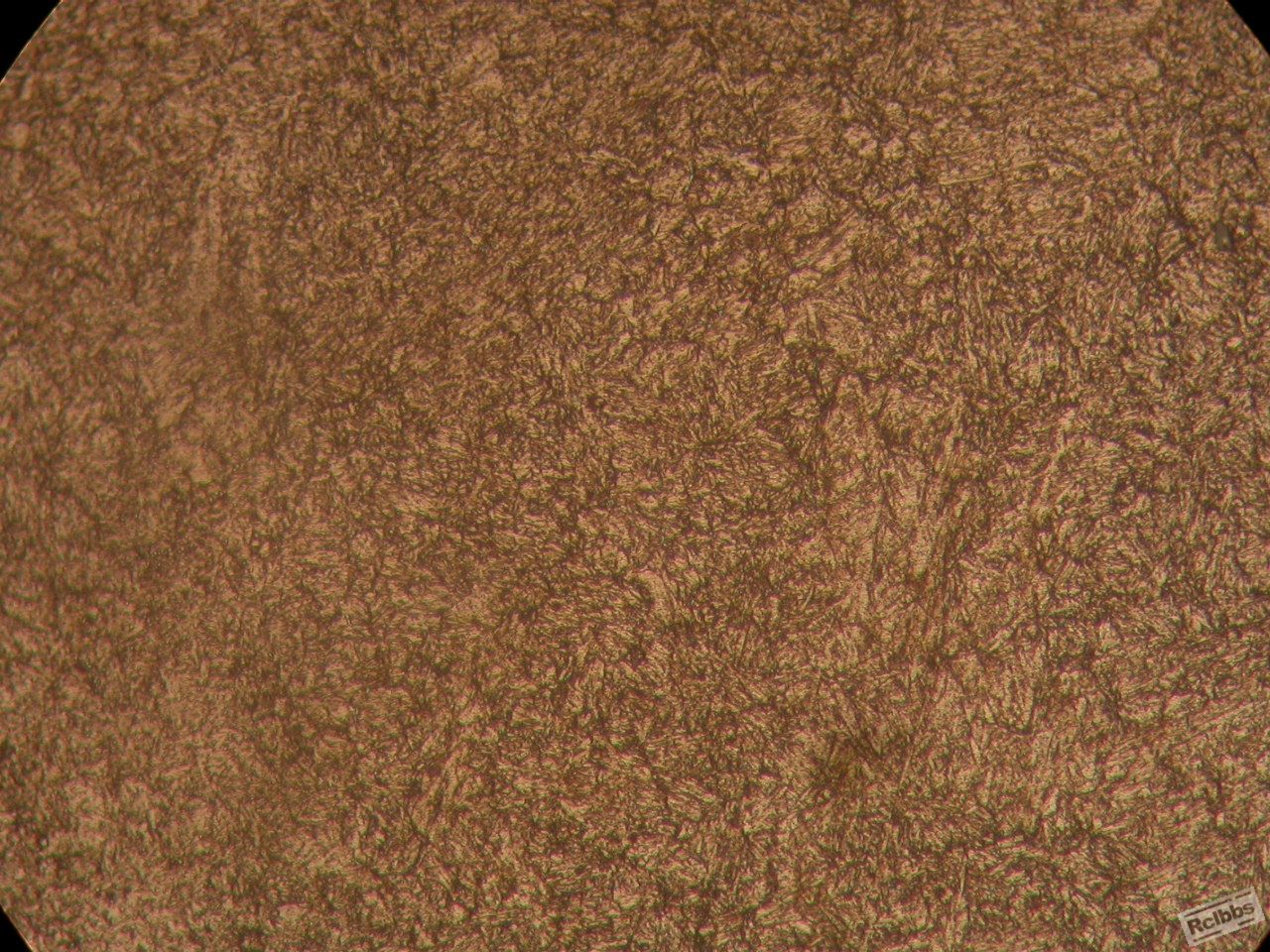

[bH13料,淬回火状态,硬度约在HRC42左右,式样抛光后苦味酸腐蚀,得到下图,]谁能讲讲下图晶粒为何如此之大?
500
500

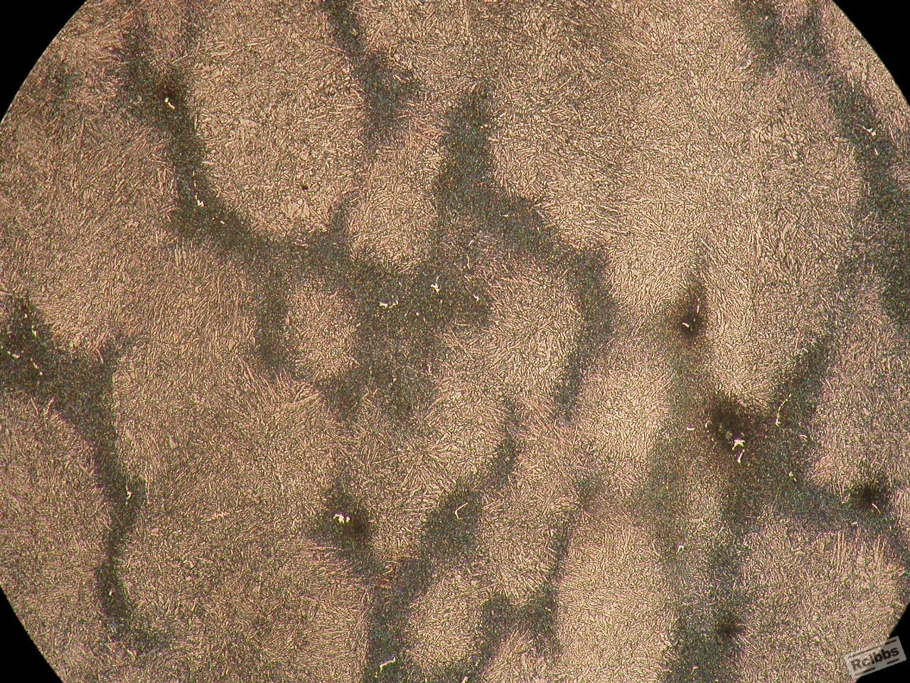

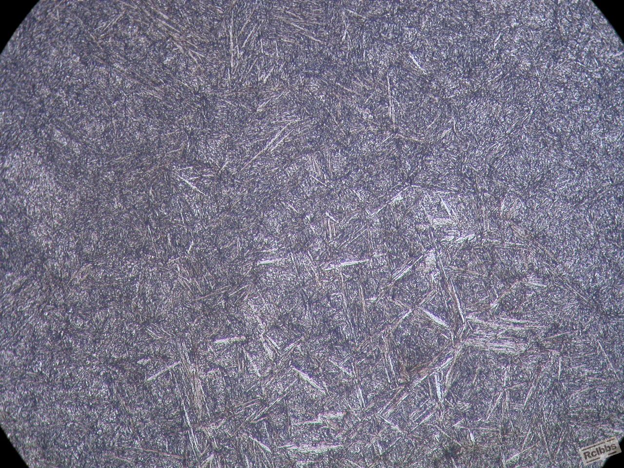

 楼主| 发表于 2010-8-23 19:51:22 | 显示全部楼层
慢速冷形成的下贝
H13冷却时采用较慢冷速形成的下贝组织;
200X
200X
500X
500X
500X
500X
500X
500X
500X
500X

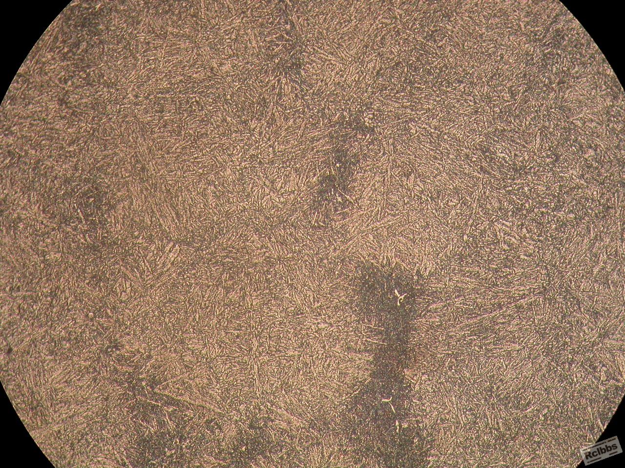

 楼主| 发表于 2010-10-27 19:30:41 | 显示全部楼层
原材的大网孔二次碳化物
H13钢原材的粗大网孔二次碳化物:
图片放大500倍.
很少见的图片,这样组织的钢材谁遇到谁吃亏,有时未必又能找到真原因.
500倍
500倍
500倍
