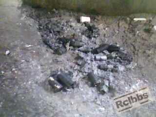

 楼主| 发表于 2010-8-6 23:38:41 | 显示全部楼层
渗碳后进盐浴炉淬火,但出现这样的浪费,如何处理这些产品呢?报废?
盐浴炉中捞出的产品
盐浴炉中捞出的产品

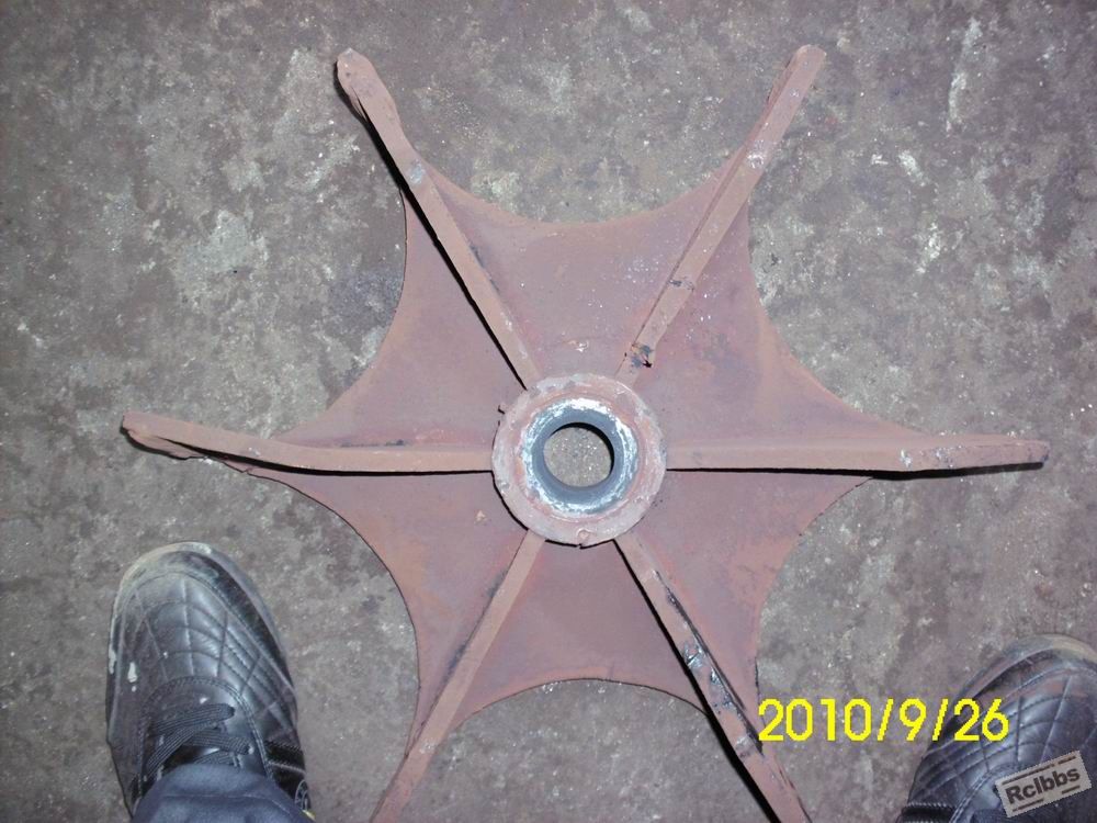

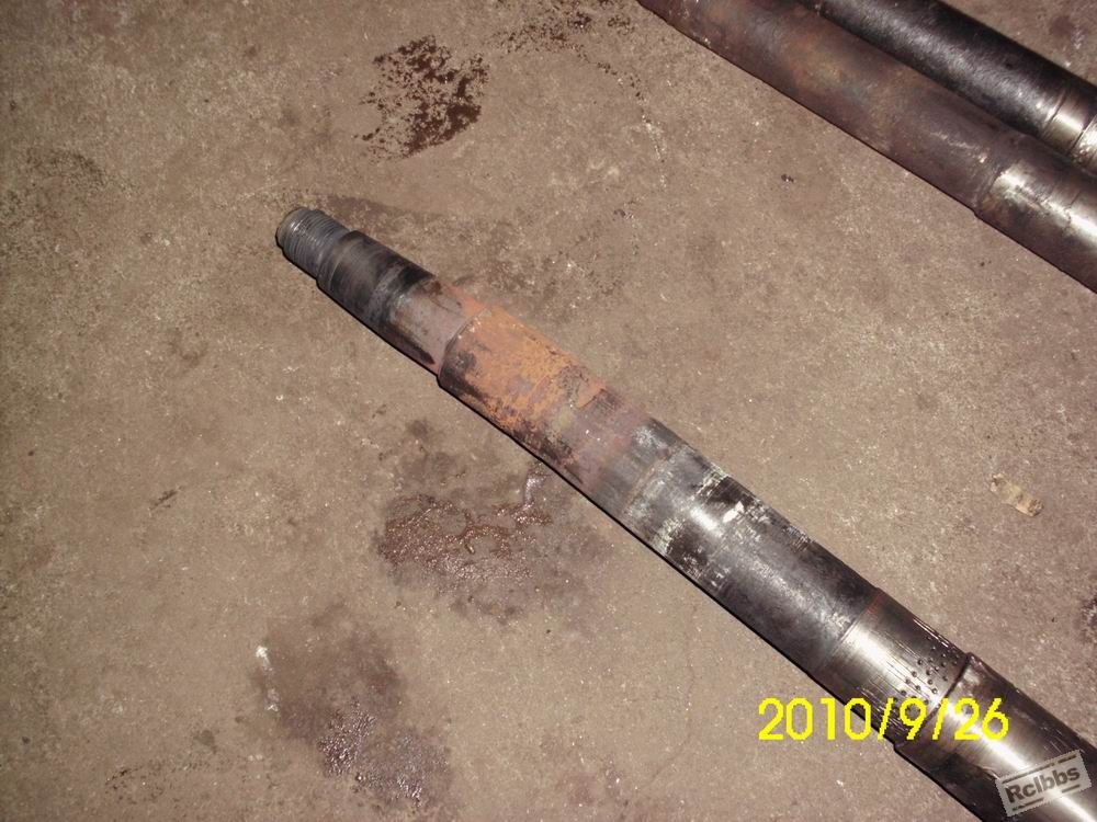

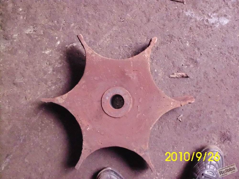

今天渗碳操作工与维修班争吵起来,原由是渗碳炉的风扇轴弯了。
渗碳班认为是轴在运转过程中因受不平衡回心力摔弯的。
维修班认为是操作者在操作过程中不当,碰弯的。
前面已经说道,旧炉子的挡风板已经去除,所以对于两者的说法,希望能听听各位专家的意见。
发表于 2010-9-26 09:37:20 | 显示全部楼层
太可怕了,挡风板怎么可以去掉呢?那你那气氛循环就更差了。到底是怎么弯的了解炉子运行时候的情况,比如噪音。脱碳那个是你高温出来后部该直接空气冷,没有设备的话也该往上淋些酒精类的保护保护。已经脱碳了如果次表层硬度能保证而且脱碳层可以加工去除不影响尺寸就不用反攻,如果不行那只好补渗,比较麻烦了,脱碳多深?
