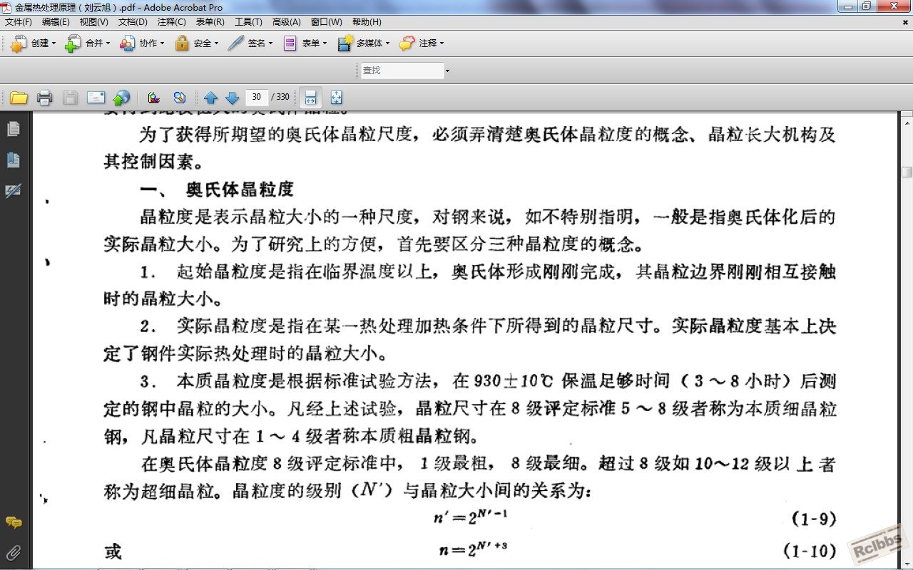

再提供一篇刘云旭先生的“金属热处理原理”上对奥氏体晶粒度的定义吧
请大家注意,实际晶粒度的定义,钢在某一热处理加热条件下所得到的晶粒大小。 压根没有提到冷却二字!
奥氏体实际晶粒度的研究对象是加热完成,还没有冷却的晶粒大小,从这个角度来分析,钢在加热时(此处有笔误,应该改为加热完成后)的冷却条件会影响奥氏体实际晶粒度吗?

    “钢在加热时的冷却条件会影响奥氏体实际晶粒度吗?”属命题错误。恐怕没有更多的人会提出如此问题。始皇帝的坐骑跑不到现代化公路上来,无法测量该马在现代公路上能跑多快。

钢在加热时的冷却条件会影响奥氏体实际晶粒度吗?逻辑上不通,钢在加热时怎么会冷却?到底是在加热还是在冷却?

OK,如果您认为我在112贴的最后一句话说得不恰当,那么请忽略这一句,也许我应该说“冷却条件和奥氏体晶粒度没有半毛钱关系”更准确! 也许我应该说是“加热后!”
我只想问您,您现在认为研究对象是冷却前?冷却后的?这才是核心问题!
加热条件包括加热速度,加热温度,保温时间,但绝不会包括冷却速度,不知道我这样理解对不对?

另外,大家怎么理解刘教授对晶粒度的定义呢?
对钢来说,如不特别指明,晶粒度一般是指奥氏体化后的实际晶粒大小。
注意,这里用的定语又是“奥氏体化后的”,而不是冷却后的!
