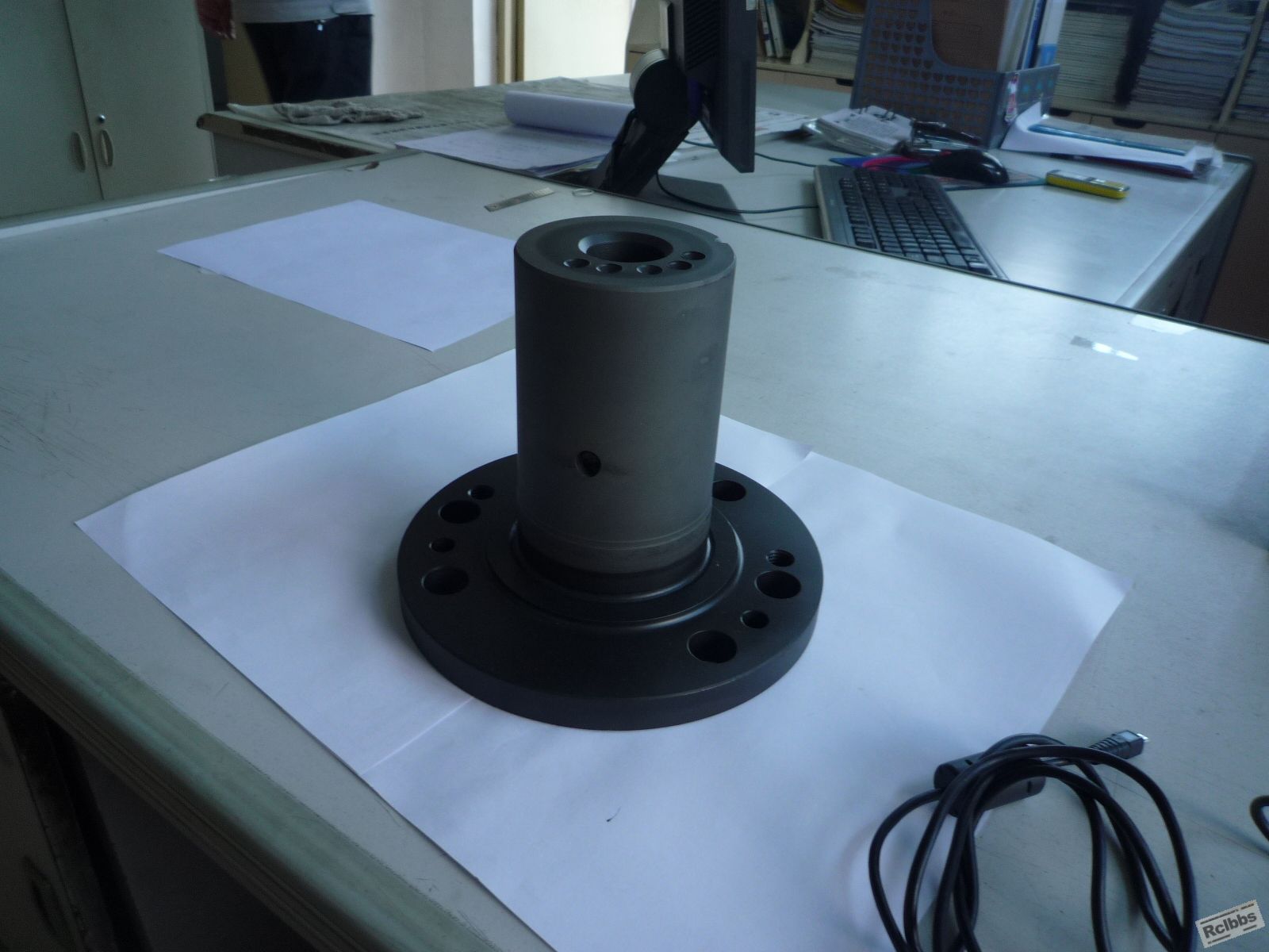

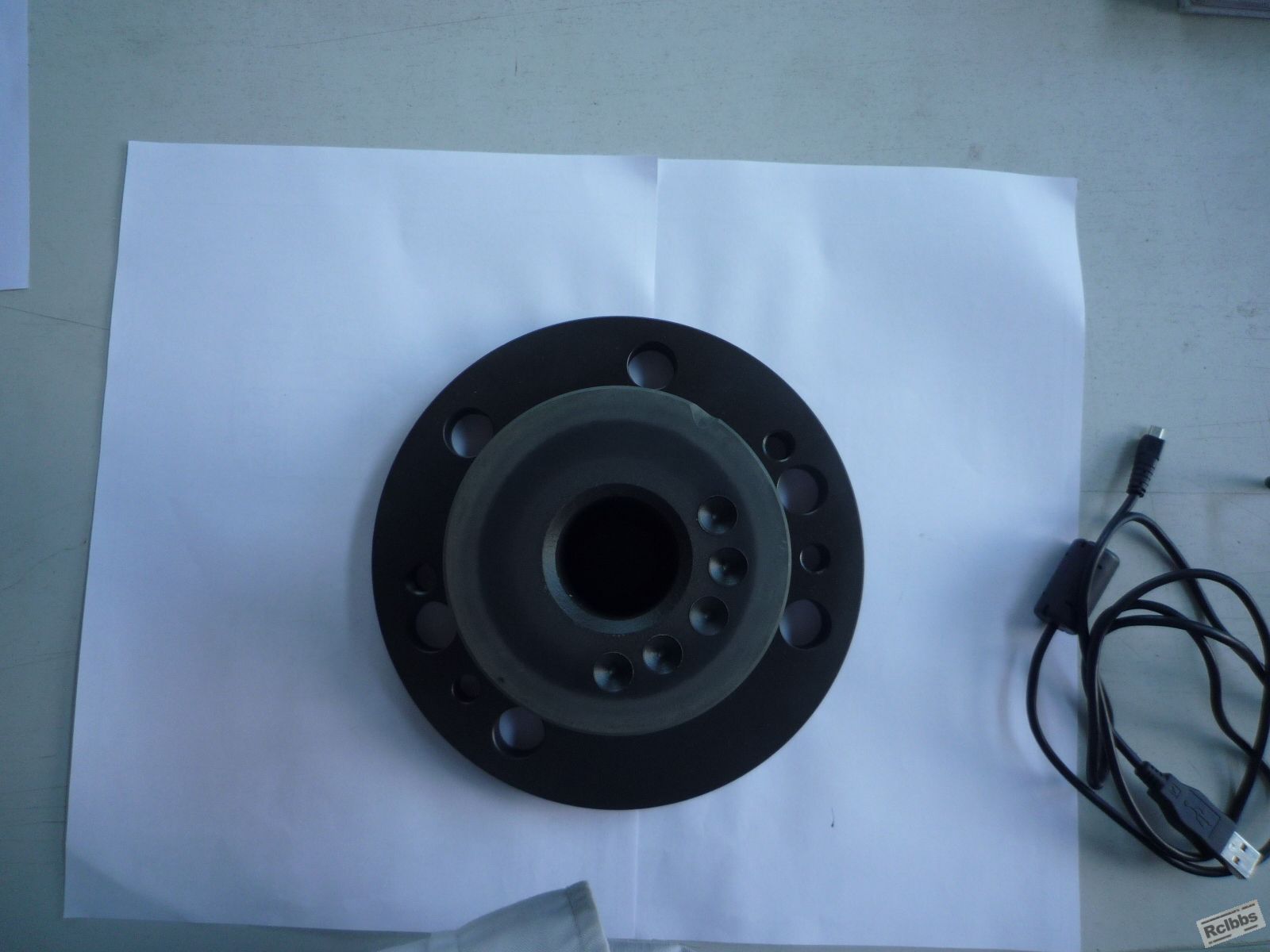

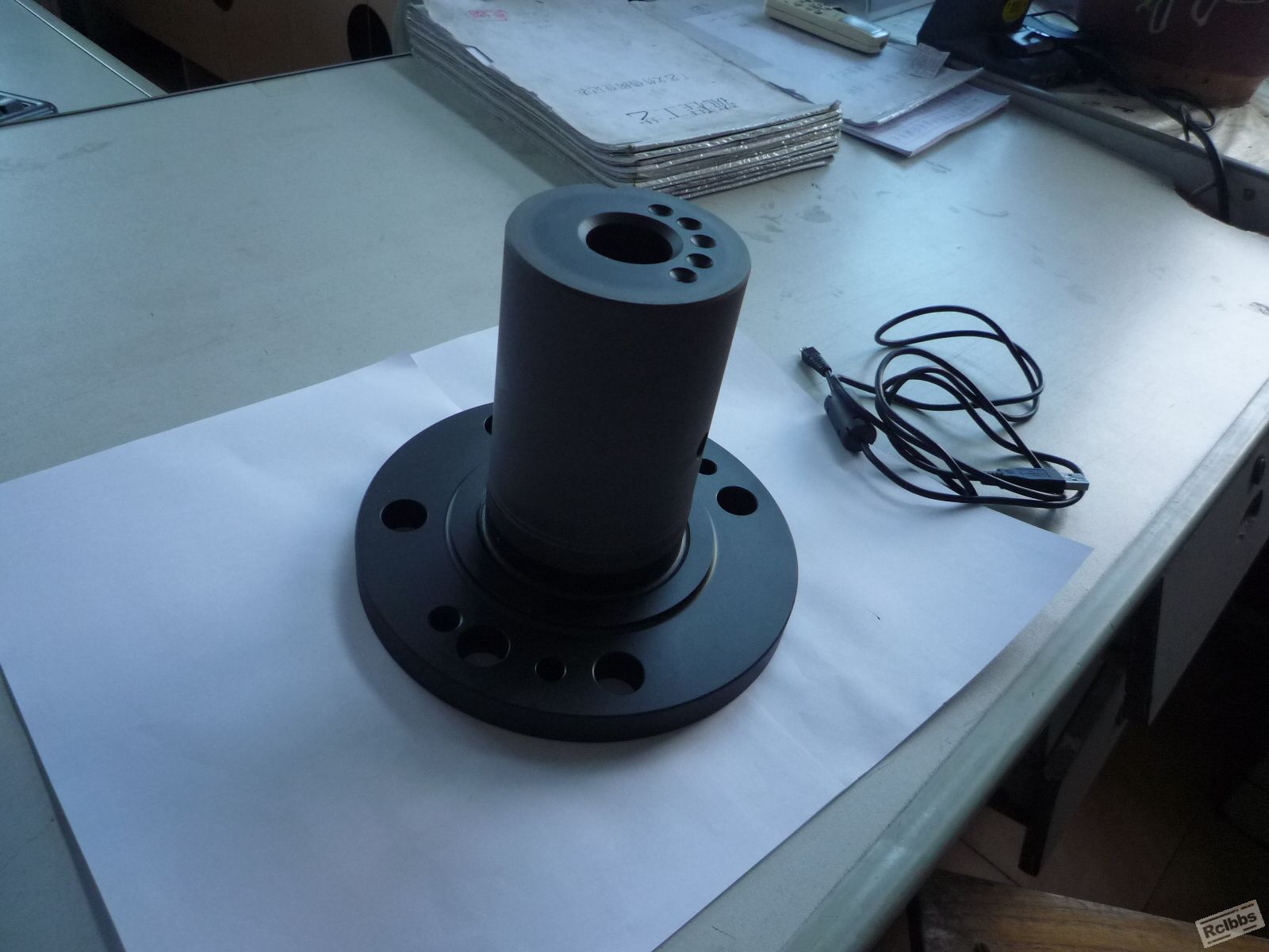

 楼主| 发表于 2012-8-11 14:01:10 | 显示全部楼层
大家欣赏一下这个产品的磷化
