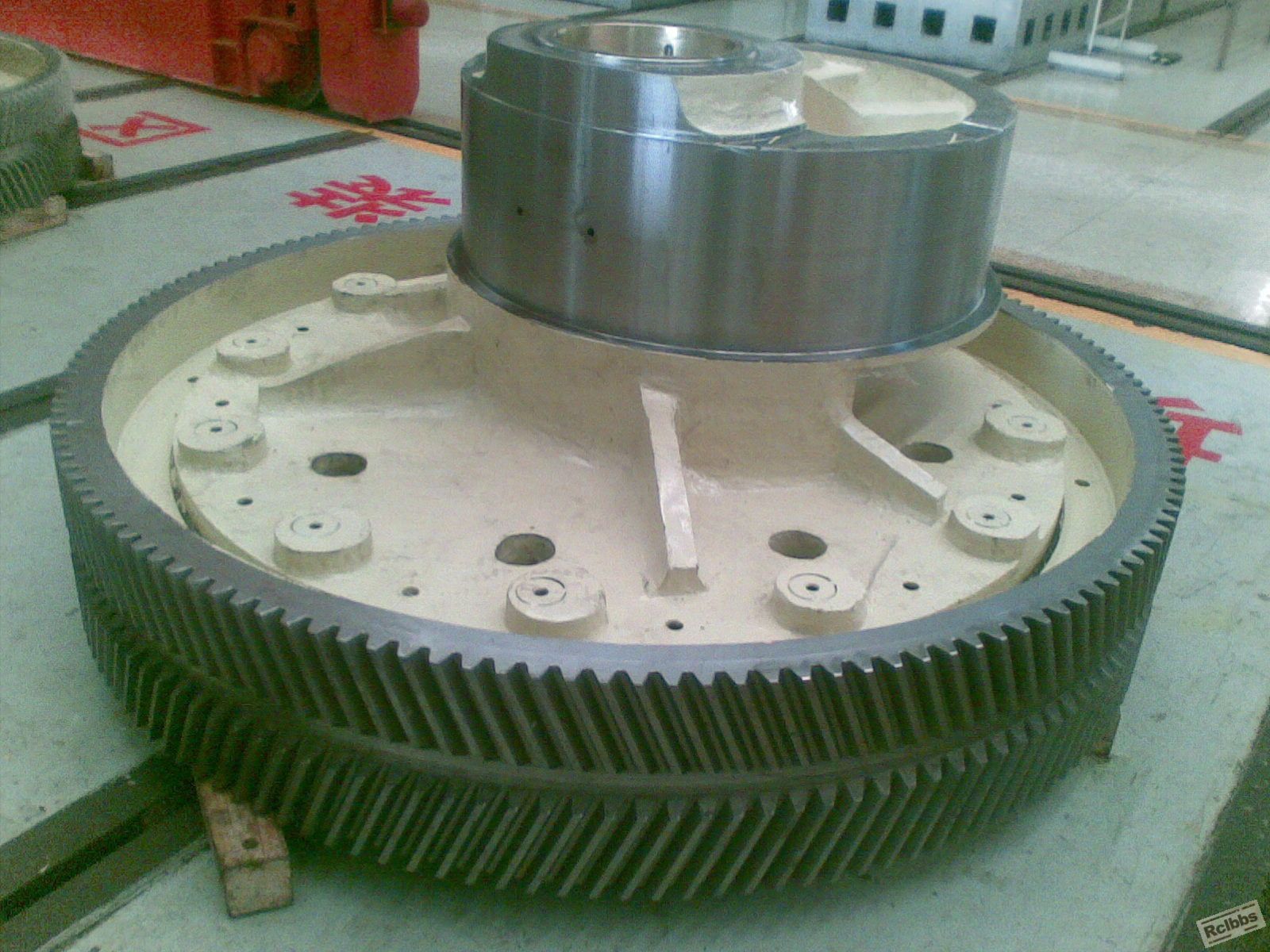

发表于 2012-2-22 20:53:54 | 显示全部楼层
各位,我公司采购的零件中有一样渗氮处理的齿轮,检查发现齿宽不均匀,影响装配。那这究竟是机加工时出现的偏差还是热处理导致的变形呢?如果是热处理导致的变形,如何返修呢?

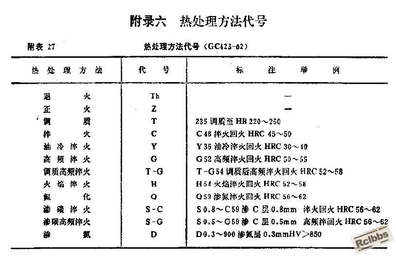

发表于 2012-2-22 21:05:44 | 显示全部楼层
2Cr13热处理T275是怎样的热处理工艺,调质吗?硬度多少?
点评
T275应该是调质至260~280HB  发表于 2014-3-14 15:35
 楼主| 发表于 2012-2-23 09:37:19 | 显示全部楼层
thlkpy 发表于 2012-2-22 20:53
各位,我公司采购的零件中有一样渗氮处理的齿轮,检查发现齿宽不均匀,影响装配。那这究竟是机加工时出现的 ...
   齿宽(尺寸)不均匀?不可思议。是盘形齿轮吗?是端面跳动超差?还是齿宽的几何尺寸不一致?能否传个图片没上来?

 楼主| 发表于 2012-2-23 09:59:29 | 显示全部楼层
    看看这个(附件)

发表于 2012-2-28 20:09:13 | 显示全部楼层
孤鸿踏雪 发表于 2012-2-23 09:37
齿宽(尺寸)不均匀?不可思议。是盘形齿轮吗?是端面跳动超差?还是齿宽的几何尺寸不一致?能否传个 ...
1000吨压力机主传动齿轮,是尺宽尺寸不一致,从20.18到20.42,很不稳定,转起来噪声很大。原齿轮没拍下来,有个正常齿轮的照片。尺宽是我和检查站师傅一起量的。
 楼主| 发表于 2012-2-29 09:05:59 | 显示全部楼层
thlkpy 发表于 2012-2-28 20:09
1000吨压力机主传动齿轮,是尺宽尺寸不一致,从20.18到20.42,很不稳定,转起来噪声很大。原齿轮没拍下 ...
    你描述的这种情况十分罕见,听起来匪夷所思。
    说说你的检测方法。
发表于 2012-3-2 01:02:41 | 显示全部楼层
    说说你的检测方法。
就是用测齿宽的专用游标卡尺测呗,一头卡死齿高,一头量齿宽,量的时候齿轮还在机器上安着。我是专业检查员。这类齿轮直径1米以上,因为很重加工很困难,常出质量问题。也可能是我的职业就和不合格打交道了。我现在刚进重工行业还在实习阶段,楼主主要做哪些件的热处理啊?
 楼主| 发表于 2012-3-2 07:36:40 | 显示全部楼层
thlkpy 发表于 2012-3-2 01:02
就是用测齿宽的专用游标卡尺测呗,一头卡死齿高,一头量齿宽,量的时候齿轮还在机器上安着。我是专业检查 ...
    这种测量方法会不会受到端面跳动的严重影响?
