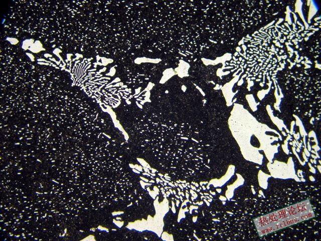

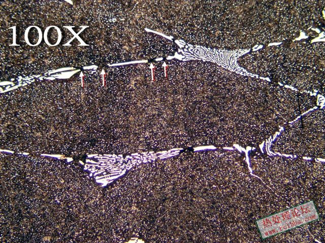

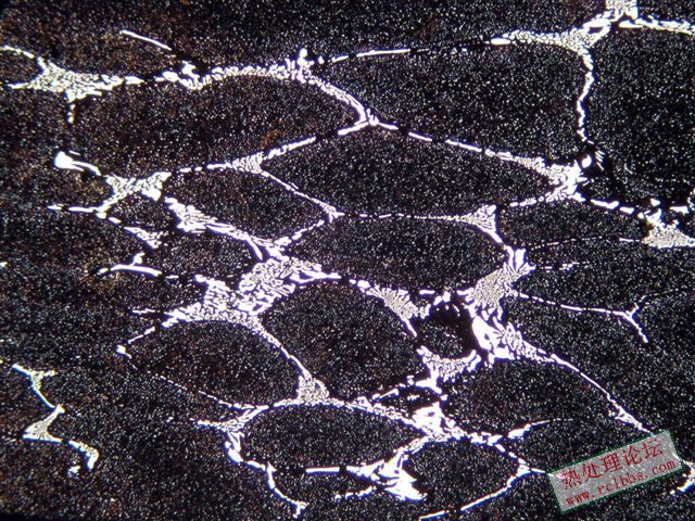

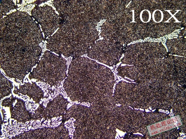

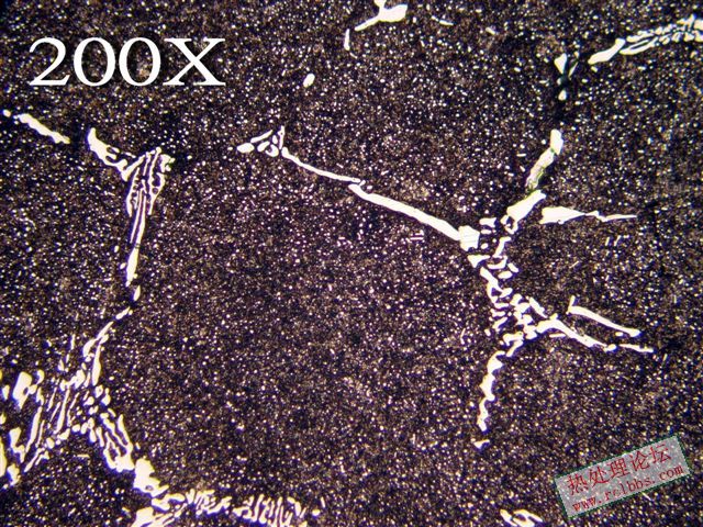

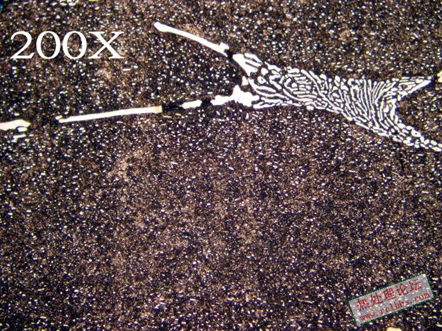

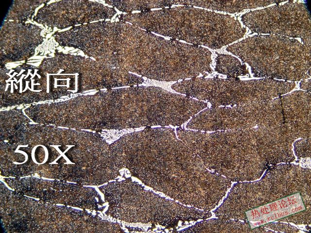

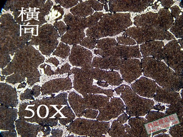

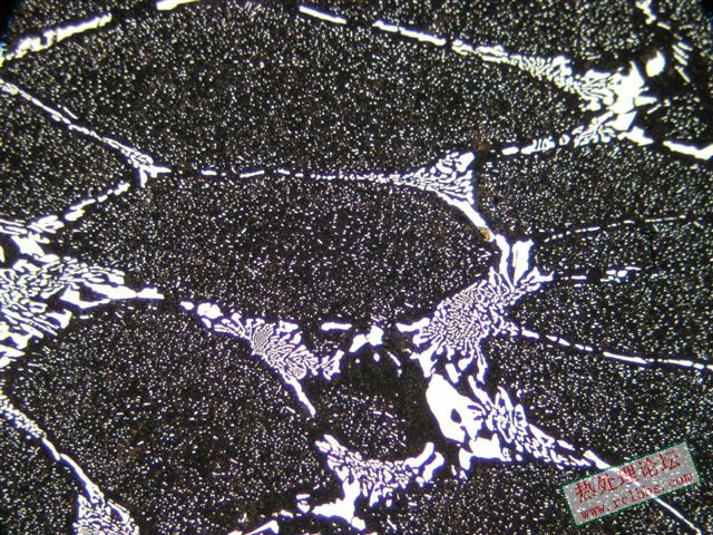

黑心鋼材 SKD 11
SKD 11 失效模具金相照片,  鑄材當鍛材賣. 買鋼材可要當心.
鋼材基本上保留了鑄態組織.

楼主说法不准确,你的产品经过了锻造,只不过是锻造比不够而已
发表于 2008-10-2 22:29:25 | 显示全部楼层
网状碳化物好过分啊!
签到天数: 1505 天
发表于 2008-10-3 16:21:14 | 显示全部楼层
图片显示:钢材的锻造功夫太差,应该是“偷工减料”的结果。

 楼主| 发表于 2008-10-3 22:52:05 | 显示全部楼层
回复 9# 的帖子
您說的很對. 有水平!
KD11_B 箭頭所指為鍛造拉開的距離. 我在給客戶的報告有提及此. 在此, 因輸入很慢, 怕寫一大堆. 所以..... 結果被您"揭穿"了.

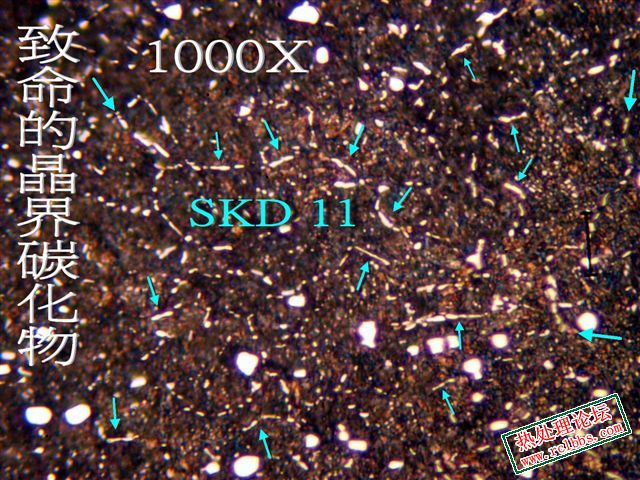

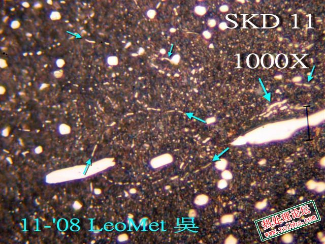

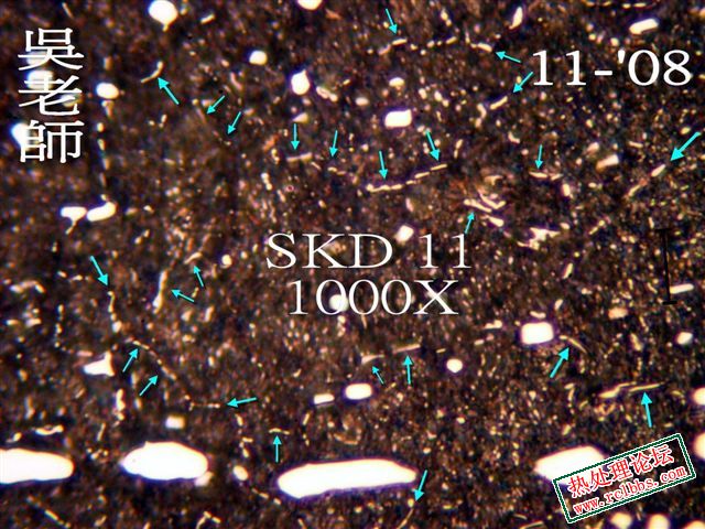

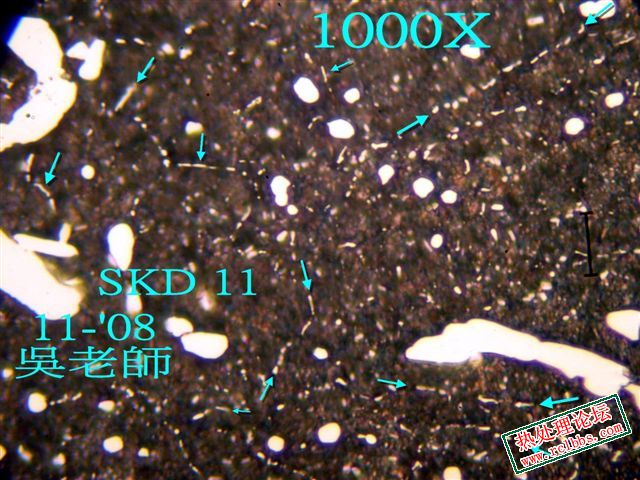

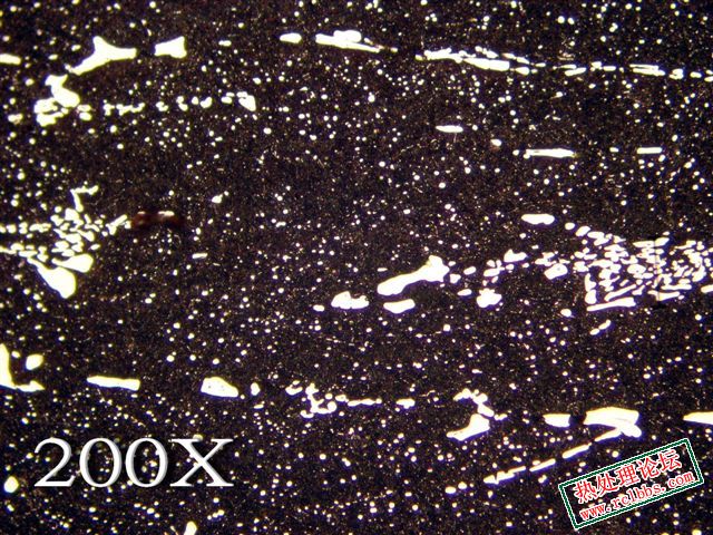

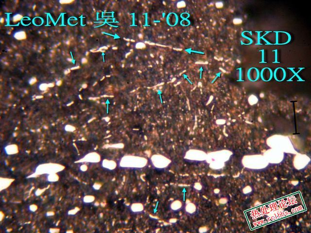

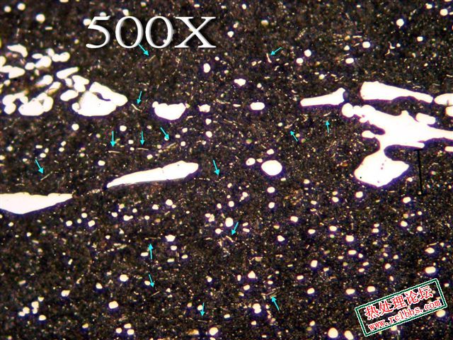

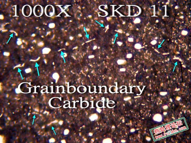

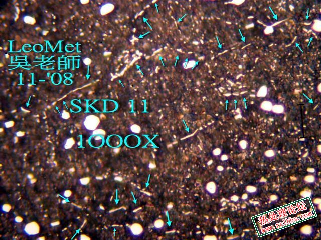

原材料 晶界碳化物 SLD
SKD 11 鍛模 OD 300  聽說壓沒兩下就裂了. 送來一小塊切片檢驗.
同一問題, 前面發表過許多次了. .............
更正: 送驗的人上次說壓沒兩下就裂了, 原來前面壓了三次300個的. 是第四次壓沒兩下就裂了.

发表于 2008-11-2 22:57:36 | 显示全部楼层
学习受教了!
晶间碳化物是元凶吗?
但它们都很细呀,为什麽不判断为那些大块的非沿晶的碳化物?
有什麽证据证明沿晶更致命吗?
发表于 2008-11-3 08:18:09 | 显示全部楼层
是碳化物引起的脆断????
晶里内部的不会引起吗?
