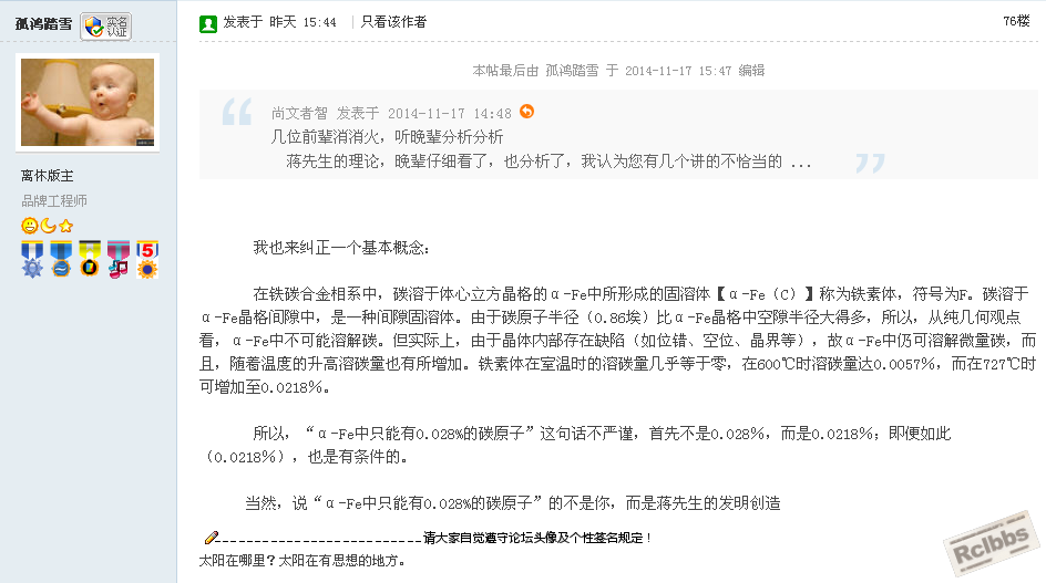

这个我第一次听说,α-Fe只含有0.028%的碳原子,我只知道根据铁碳相图,α-Fe(铁素体)极限含碳量是0.0218%,也就是相图上的P点。在温度降低的时候,含碳量会更少,比如相图上的Q点,在600度只有0.0057%的碳。
书上又骗我,唉,误人子弟啊!杨工,以后我们不要看书了,我们就听大师的!你看书上错的多离谱。。。

     我爱大自然是一位年轻朋友,不是什么教授,如果是,也是您封的。
     不要再难为年轻人了,关于α-Fe的含碳量和铁素体问题,老孤不是在这个76楼帖子(请看截图)里详细描述了吗

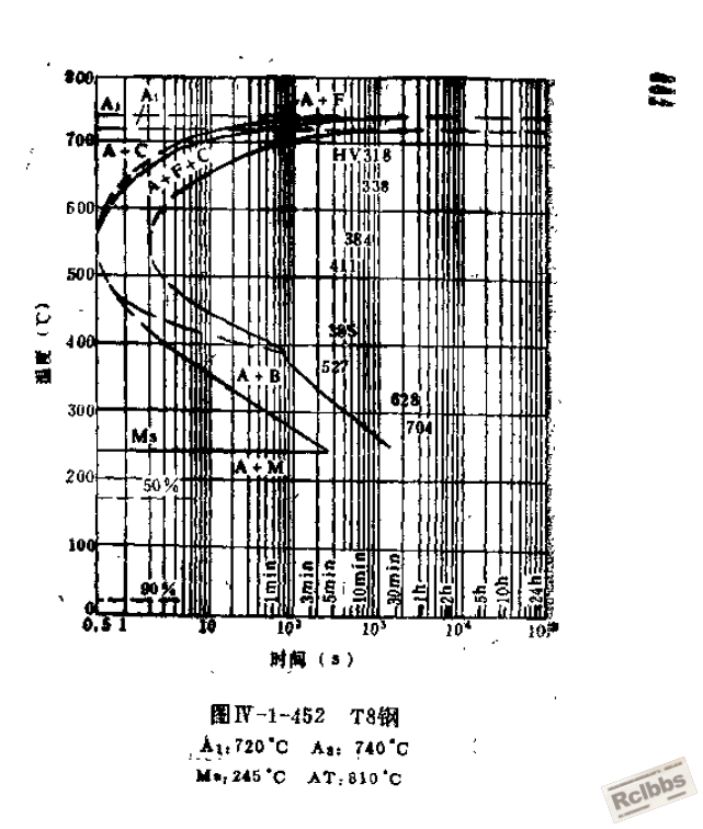

119楼,aaron01,孤鸿踏雪,二位,只出一题,答不出来,或答错就滚出热处理论坛,出题如下:
    共析钢的C曲线图,其C曲线的初转变线,在340°C水平方向位置,初转变线的曲线方向开始改变,这是什么原因?理论根据是什么?
现在时间是11点,限11点20分之前答完。

这有问题吗,我α-Fe(铁素体)括号加上铁素体只是为了区分开纯铁的低温下的体心立方晶体,是你自己表达不够严谨,我给你通过备注出来,实质应该写作α铁素体,一个是纯铁的晶体结构一个是实际的α铁晶体间隙中溶入碳原子的间隙固溶体,你当我不知道?

      请您给出一个共析钢的C曲线:lol 我看看它是什么模样?

      老师不给提供共析碳钢的C曲线,却要学生来答题,学生找了好久才找到这一幅,没有见到340℃水平线啊
