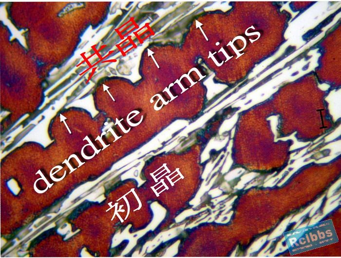

 楼主| 发表于 2008-11-5 01:05:28 | 显示全部楼层
回复 1# 的帖子

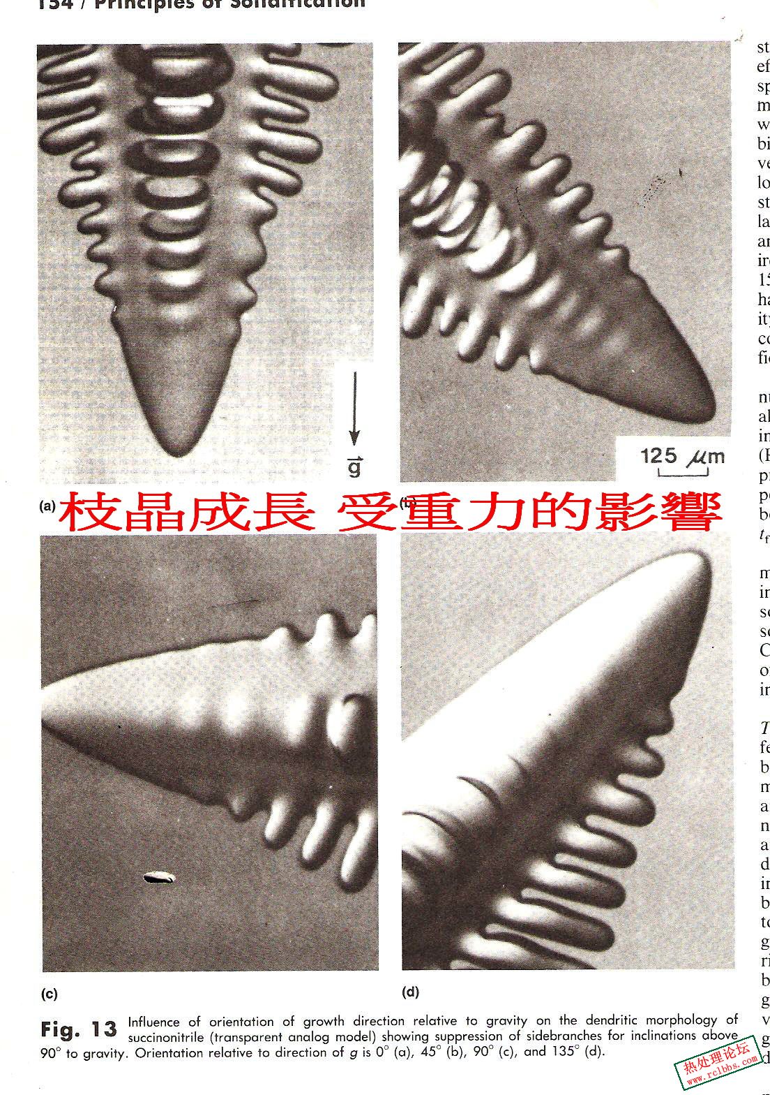

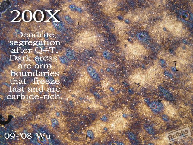

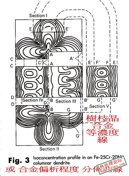

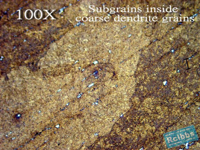

加一張 dendritic arms 長出速度受重力的影響.
一張 枝晶偏析之由來. 錄自: 金屬凝固原理的洋書
西諺有云: A single picture is worth  a thousand words.
故不再(也不想)贅言, because---
I am a man of few words,
and a man with a thousand  pictures.
[ 本帖最后由 leomet 于 2008-11-15 10:41 编辑 ] 本帖最后由 leomet 于 2009-12-9 07:49 编辑

能否解释一下组织?是魏氏组织吗?

 楼主| 发表于 2008-11-9 07:23:44 | 显示全部楼层
回复 12# 的帖子

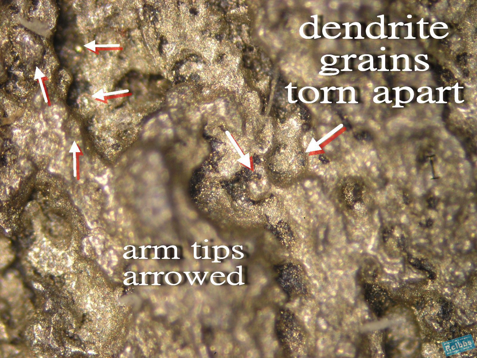

枝晶交界處偏析需經擴散退火消除/降低. 否則易沿此處破裂. 因 arm tip 為圓弧形 此種破斷面可看出很多凹凸圓弧面.
補充: 後一張破裂面, 是以 "暗視野" 拍攝.

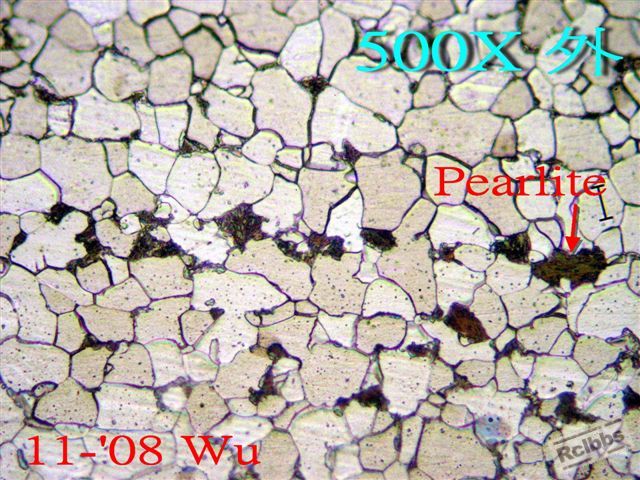

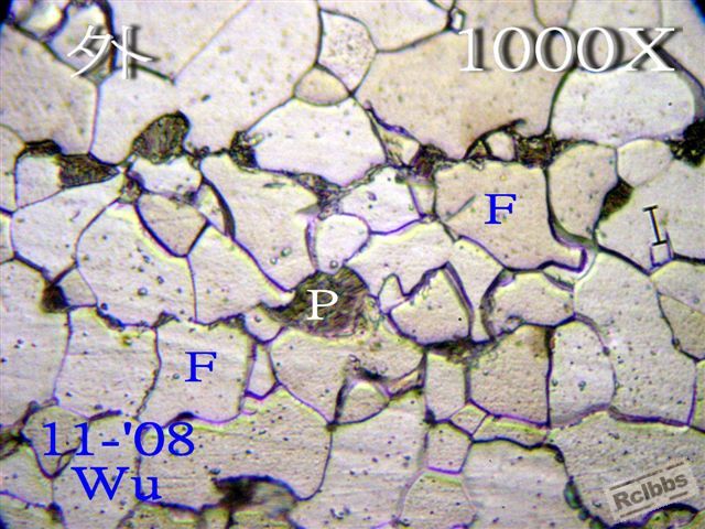

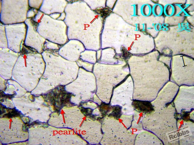

 楼主| 发表于 2008-11-15 11:36:18 | 显示全部楼层

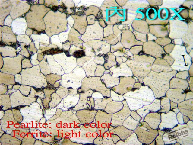

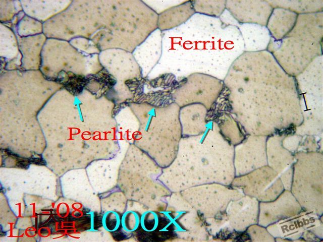

08# 鋼
Good photos from : Low carbon steel pipe.

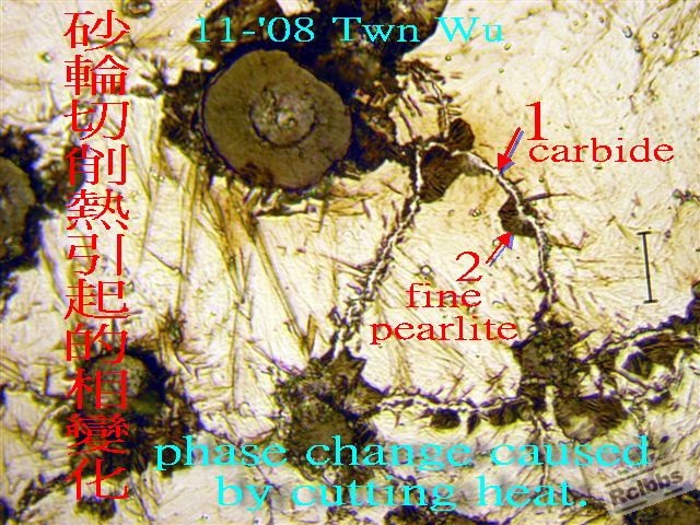

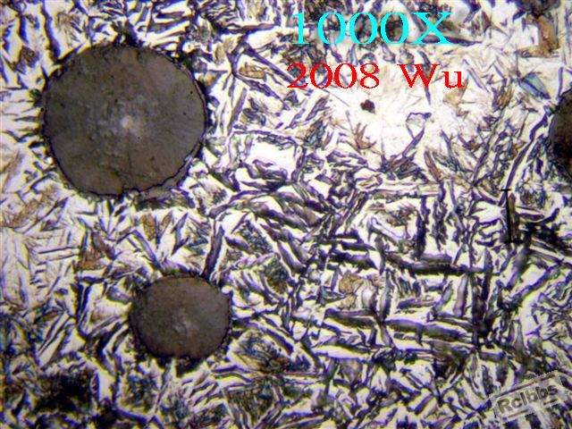

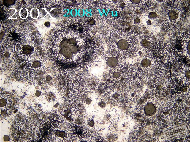

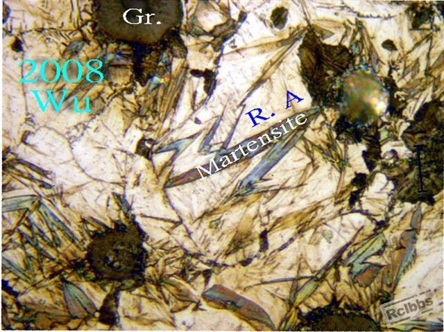

 楼主| 发表于 2008-11-15 16:17:48 | 显示全部楼层

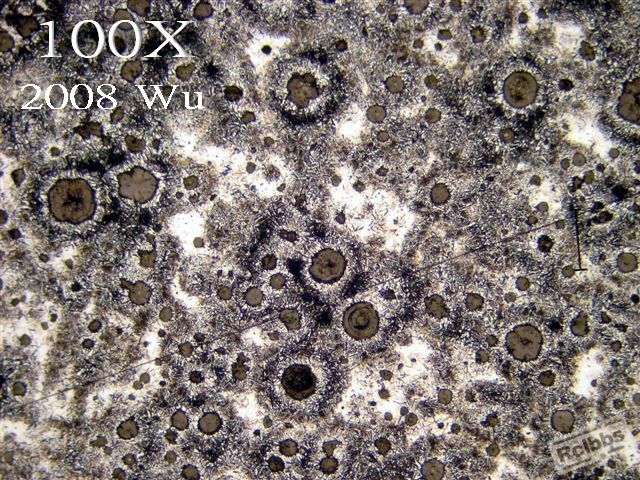

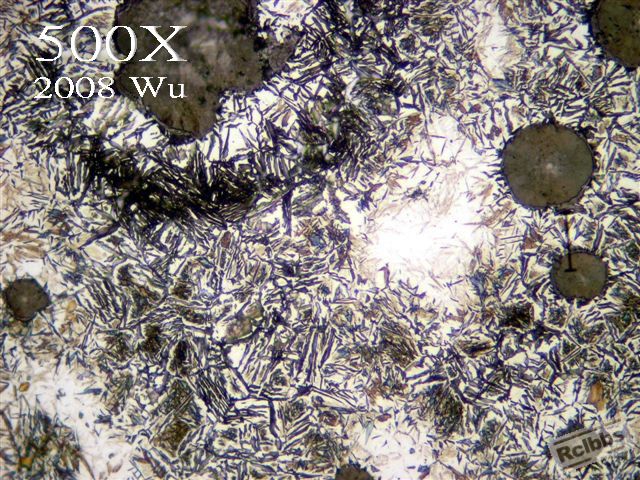

QT-600 金相照片
砂輪切割熱 引起的相變化
一塊(前三張)昇溫較高, 生高碳M+殘奧; 晶界微熔後急冷生碳化物.

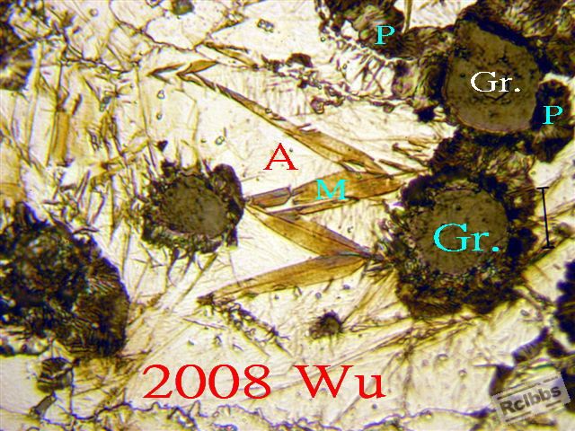

发表于 2009-4-19 07:51:35 | 显示全部楼层
回复 43# leomet 的帖子
高锰钢水韧处理工艺不够好。
撞击形变产生那些事马氏体吗?
还是滑移带?
高锰钢中的奥氏体是非常稳定的,从组织来看,该材料的含碳量可能较高,奥氏体则更稳定,撞击能产生马氏体吗?
请指教

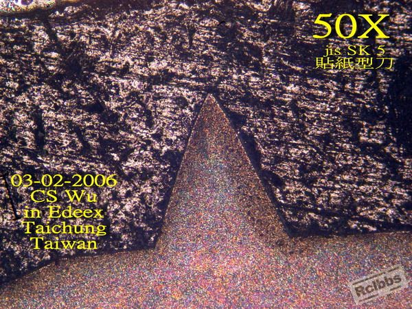

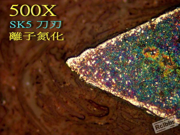

 楼主| 发表于 2009-5-13 08:06:07 | 显示全部楼层

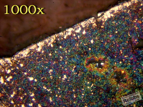

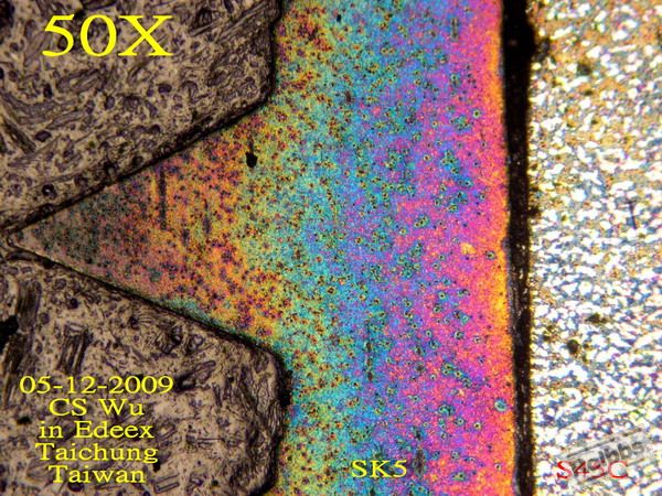

貼紙型刀
For your eyes only
欣賞就好, 有問題問專家
06年的試片, 拿出來上彩.
[ 本帖最后由 leomet 于 2009-5-13 08:15 编辑 ]

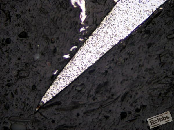

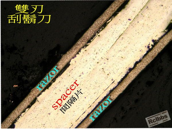

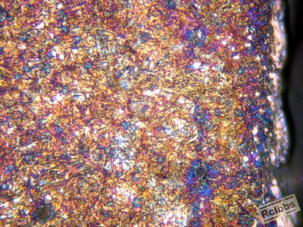

 楼主| 发表于 2009-5-13 08:46:24 | 显示全部楼层
刮鬍刀
跟我長閱歷.
不銹鋼淬火未回火.
FeCl 蝕不動
[ 本帖最后由 leomet 于 2009-7-30 05:50 编辑 ]

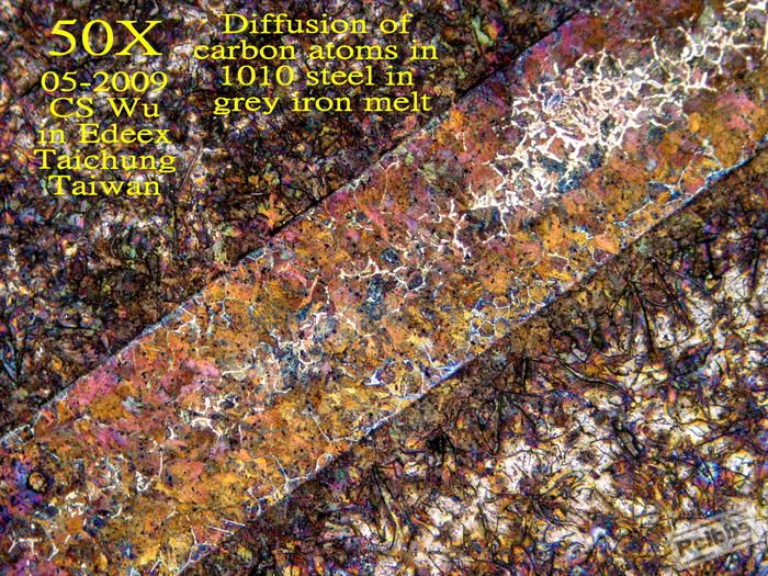

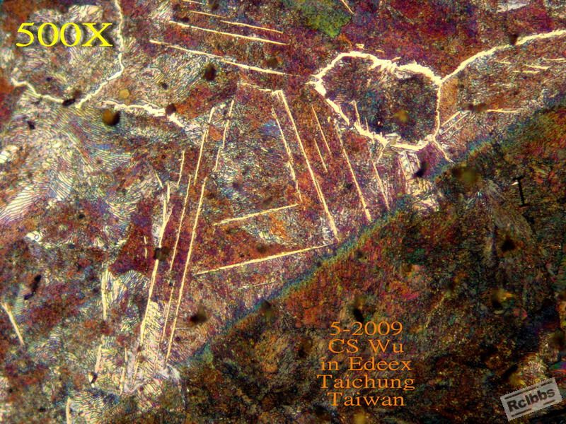

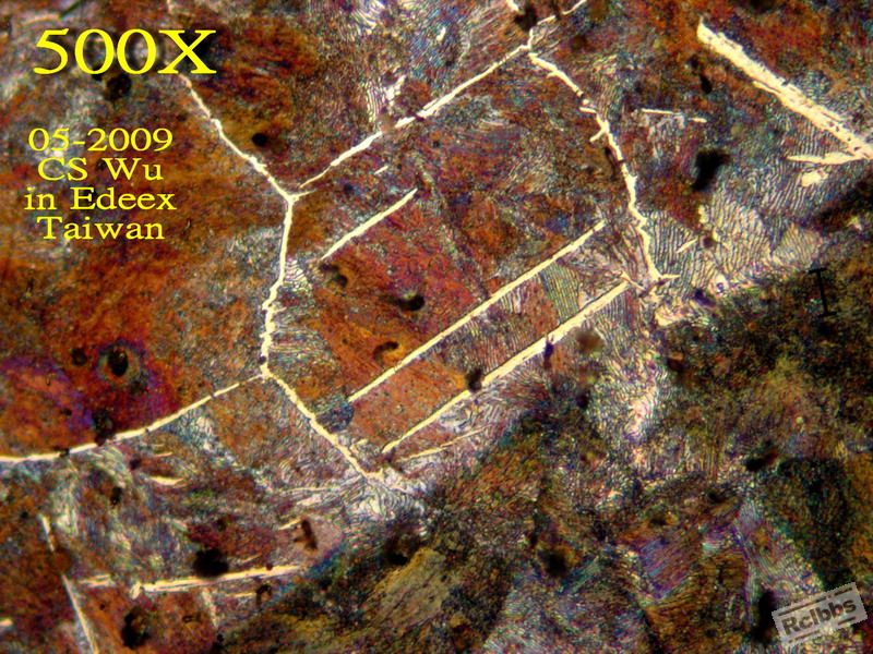

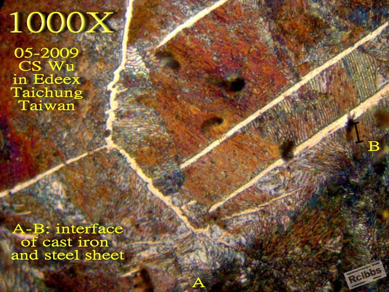

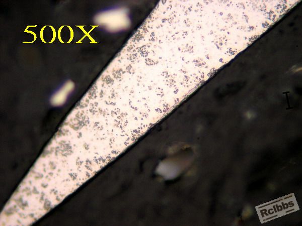

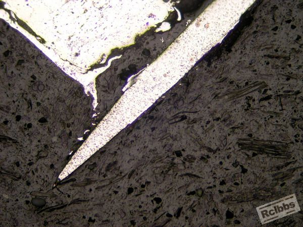

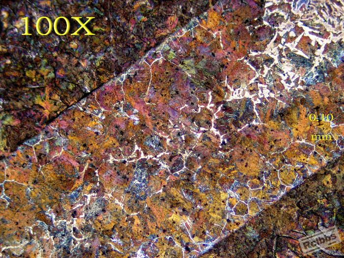

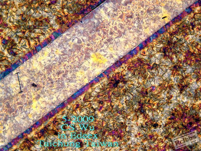

 楼主| 发表于 2009-5-17 23:22:41 | 显示全部楼层

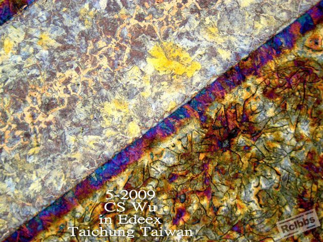

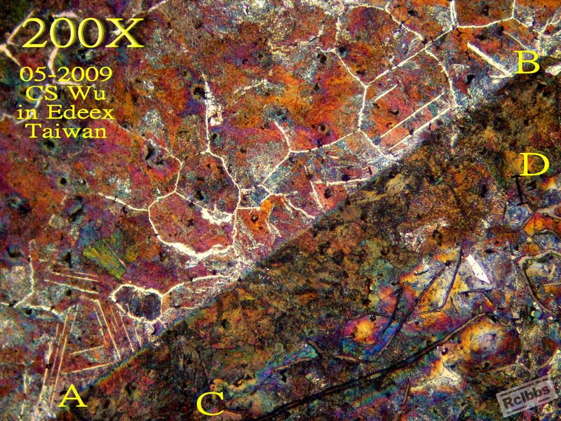

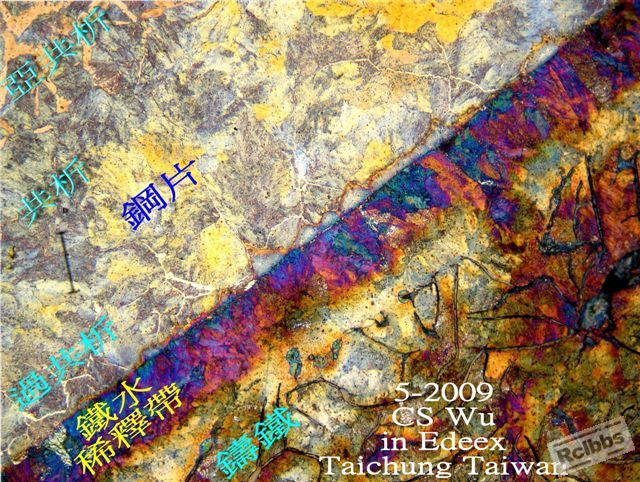

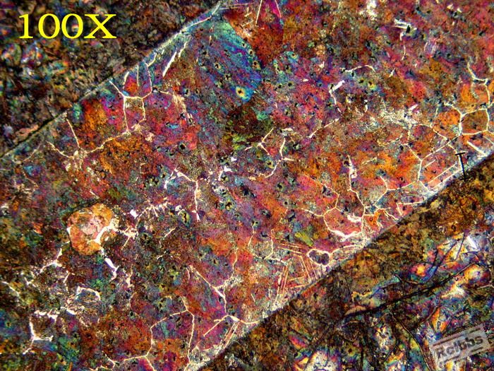

XA: 10#鋼與鑄鉄水之間的擴散現象 (一)
AISI 1010 steel sheet. 1 mm厚.   Grey iron melt poured at 1450C.
鑄鉄碳位 3.90%, 碳原子經界面往低碳鋼片內部擴散.
低碳鋼片表面到內部形成一碳濃度梯度. (C% gradient)
由於A晶粒粗大, 表面過共析層有些碳原子因擴散到晶界太費勁,
故冷卻時在晶內"就近"集結成"魏氏"碳化物.
photo ~783: A-B: interface.
鑄鉄端 A-B 與 C-D間這一層為"稀釋層"(diluted layer),  無石墨晶出(crytalize) 本帖最后由 leomet 于 2009-10-25 13:19 编辑

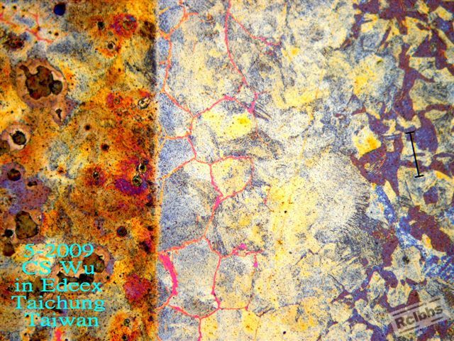

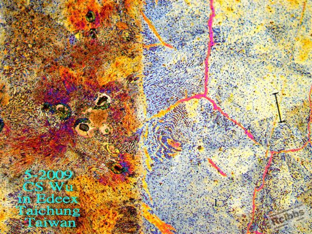

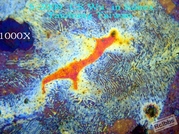

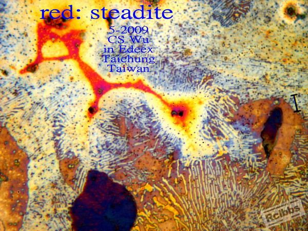

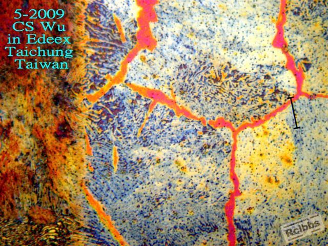

 楼主| 发表于 2009-5-28 11:14:10 | 显示全部楼层
回复 150# leomet 的帖子

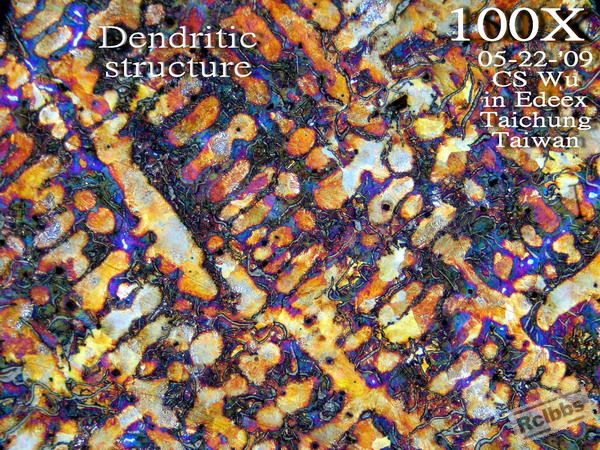

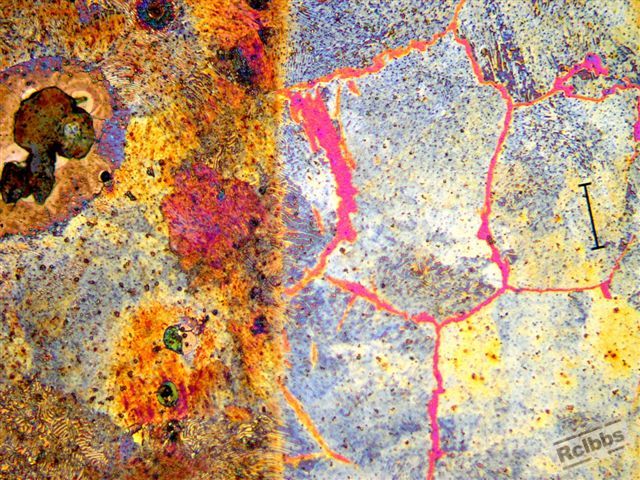

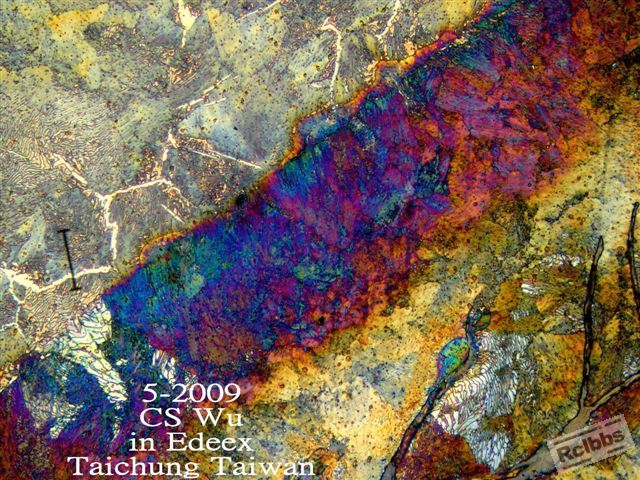

接續: color metallographes for
1010 steel / cast iron interface
844, 845  pink-red area is Steadite.
[ 本帖最后由 leomet 于 2009-8-12 05:37 编辑 ] 本帖最后由 leomet 于 2009-9-23 08:10 编辑

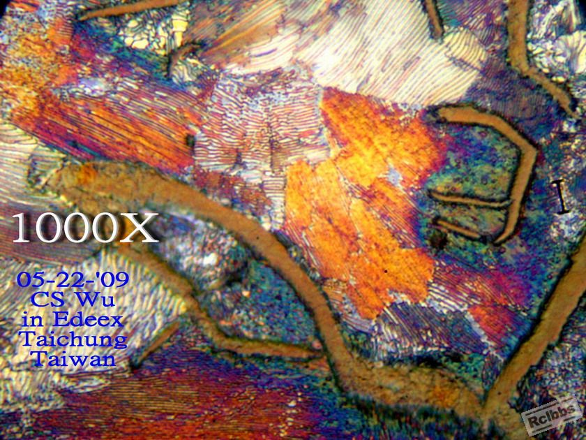

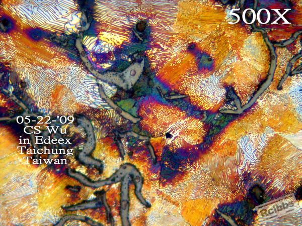

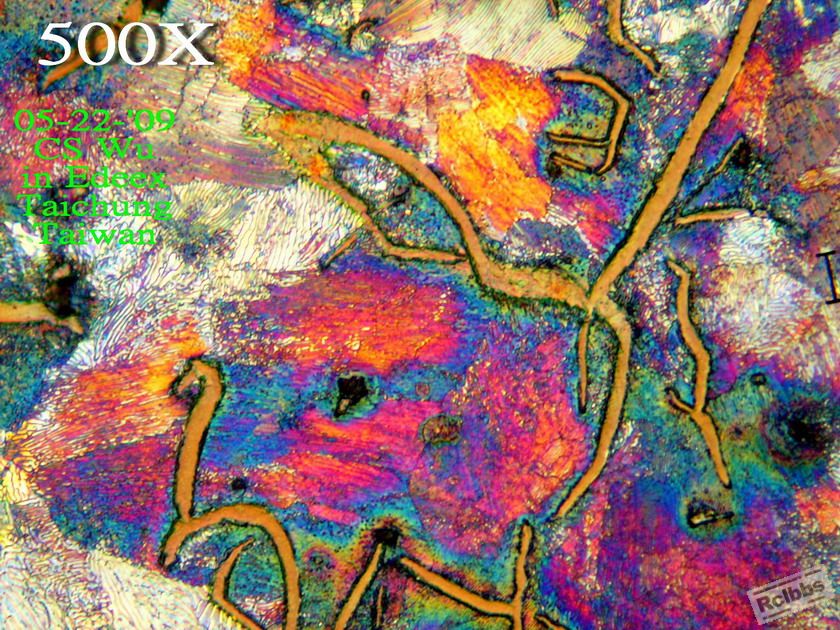

 楼主| 发表于 2009-5-28 11:23:59 | 显示全部楼层

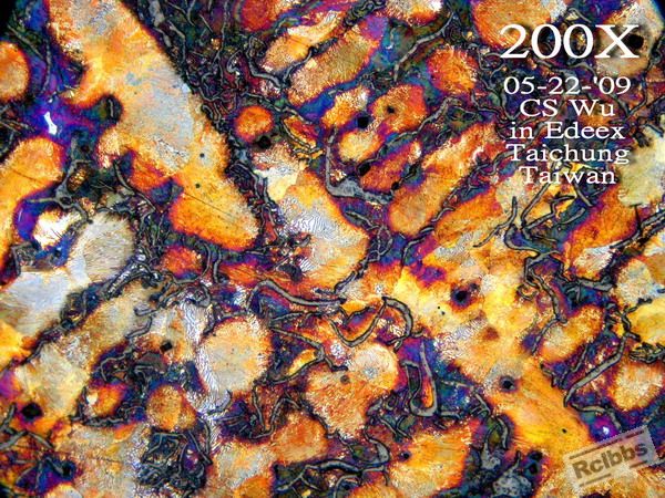

FT 铸铁金相 欣赏
color metallographes for FT 300.

发表于 2009-6-23 18:03:48 | 显示全部楼层
大家看到了吧:第9幅第10幅中间亮色的什么相啊?
典型的磷共晶!!!
