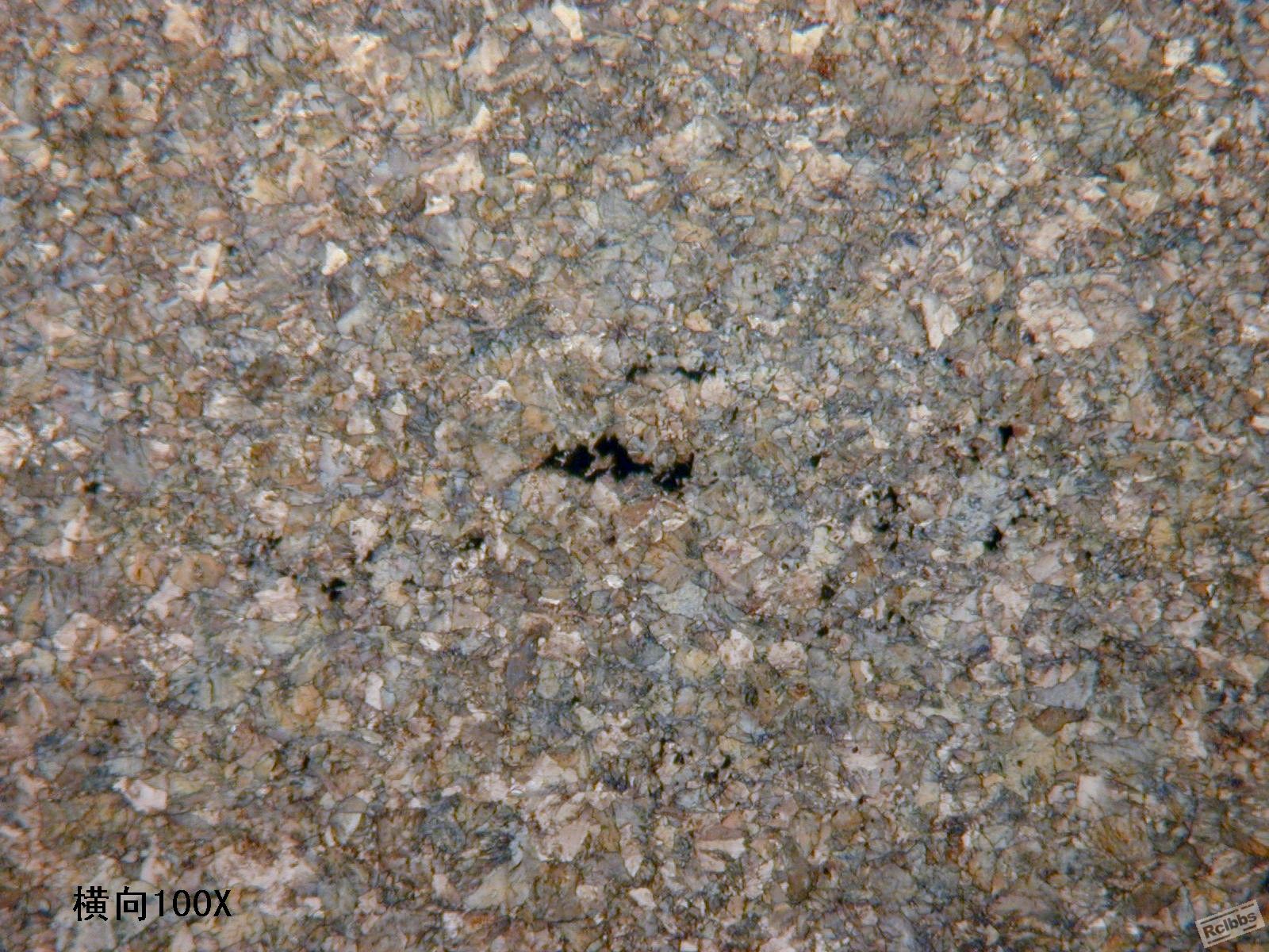

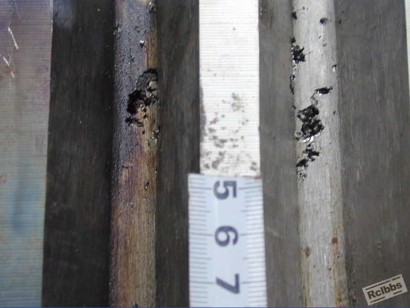

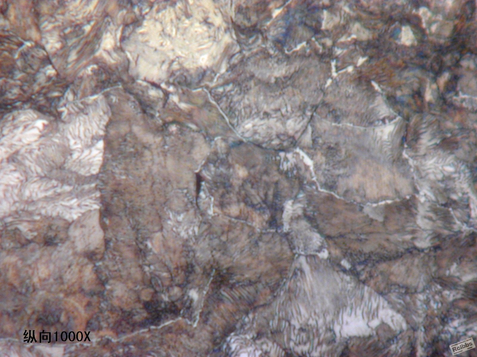

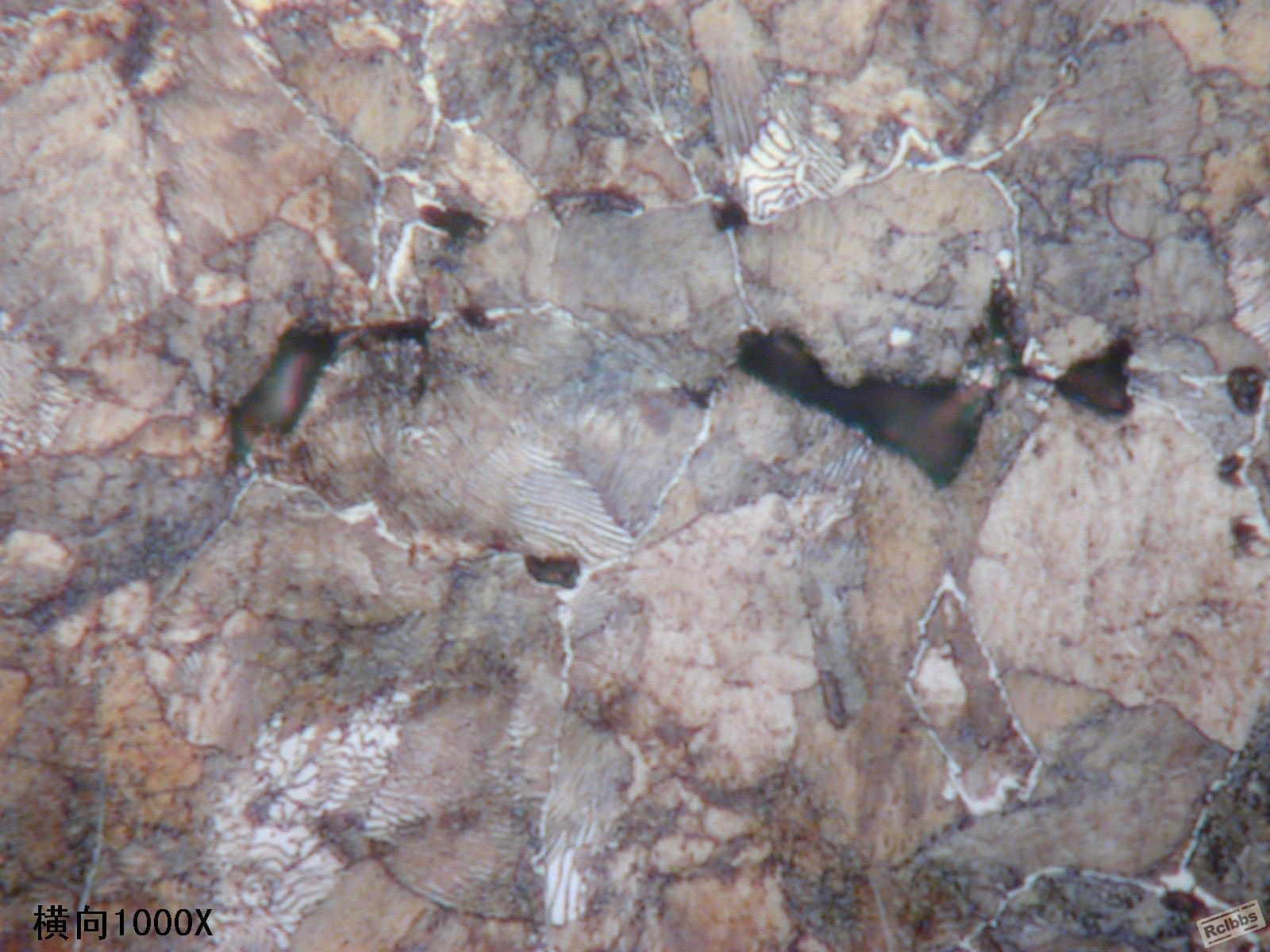

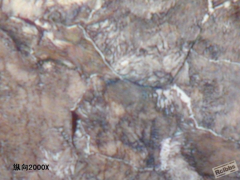

难得一见:GCr15热轧盘条中的显微孔隙。
用GCr15连铸坯轧制的盘条,酸洗后端面心部有孔洞,经分析是显微孔隙引起的。
在孔洞处磨纵向样,发现孔洞深约1.4mm。未发现严重的非金属夹杂物。
在远离酸洗端取数件横向样,有的心部有孔隙,有的没发现,说明这些孔隙不是连续分布的。
孔隙均位于晶界上。
由于这些孔隙不是连续分布的,在纵剖面上很难发现。

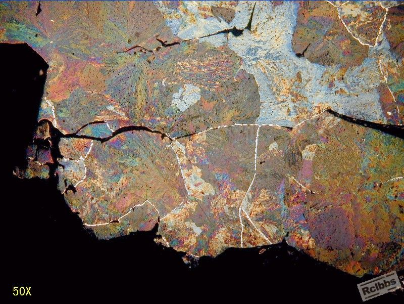

38CrMoAl锻件过烧
特征:晶界氧化、粗晶及混晶、晶粒与基体分离。

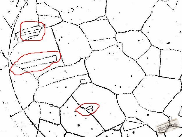

 楼主| 发表于 2009-10-17 16:12:58 | 显示全部楼层
答楼上朋友
惭愧!我没有你那么深奥的理论知识。
把那几张照片看了一下,没发现下图红线圈出的孪晶形貌。
图片来自GB/T6394(ASTM E112)
如果你有兴趣,把那几张照片复制了重新发个话题让大家讨论一下。
说实话,我对滑移与孪晶并没有作深入的研究。谢谢!

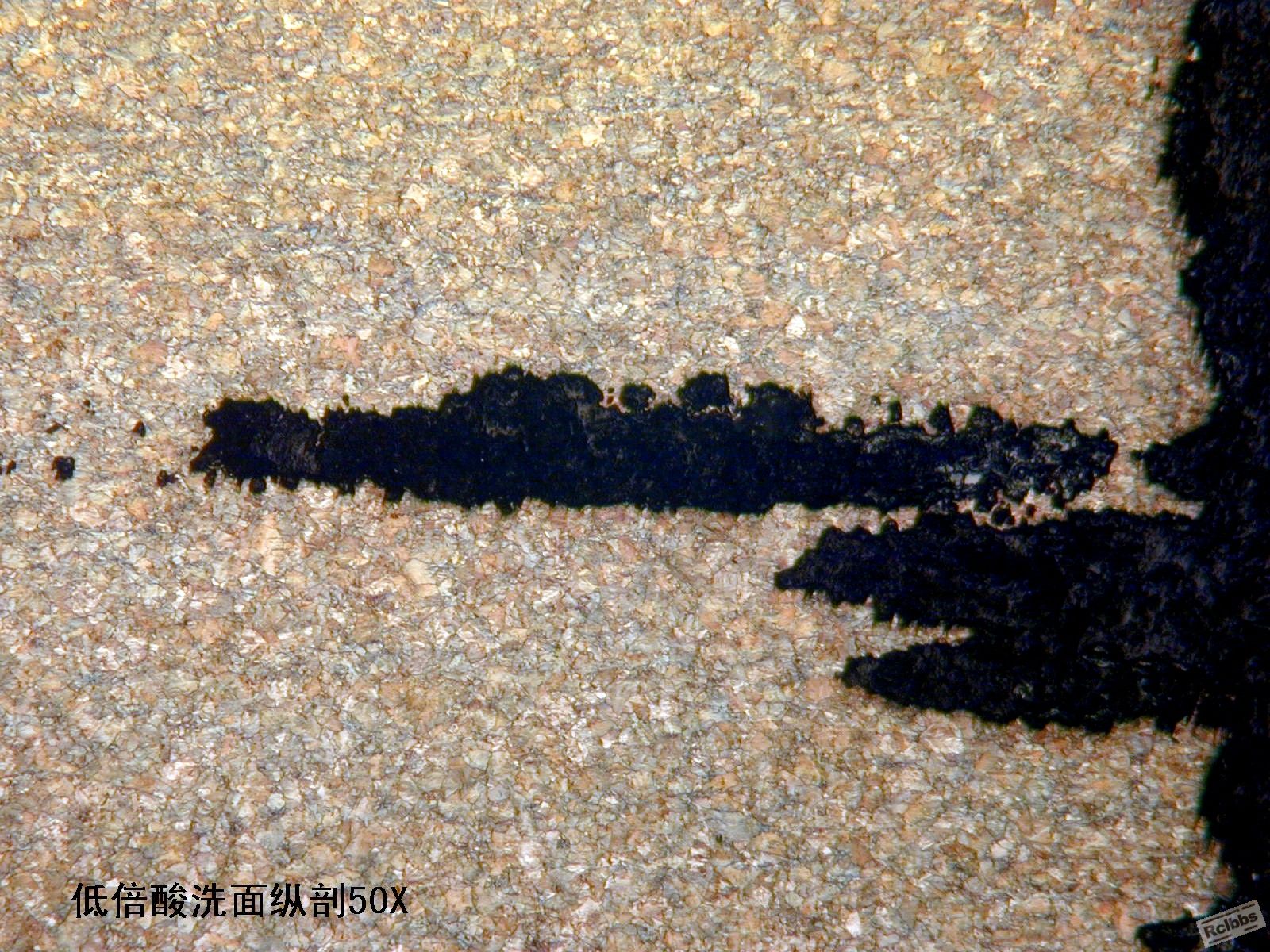

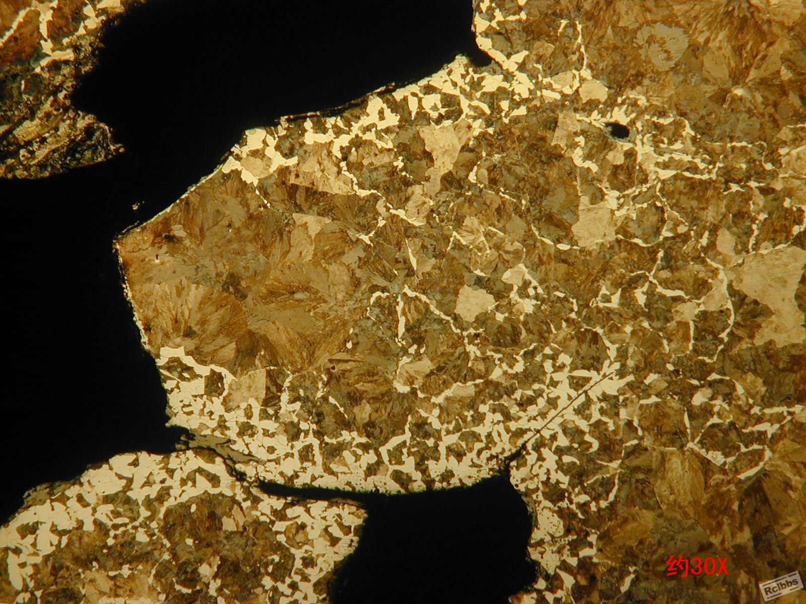

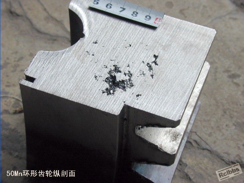

锻件内部空隙
50Mn环形齿轮
齿根处有空隙
锯开后纵剖面形貌
空隙处显微组织及晶粒
产生原因:加热温度及终锻温度过高。

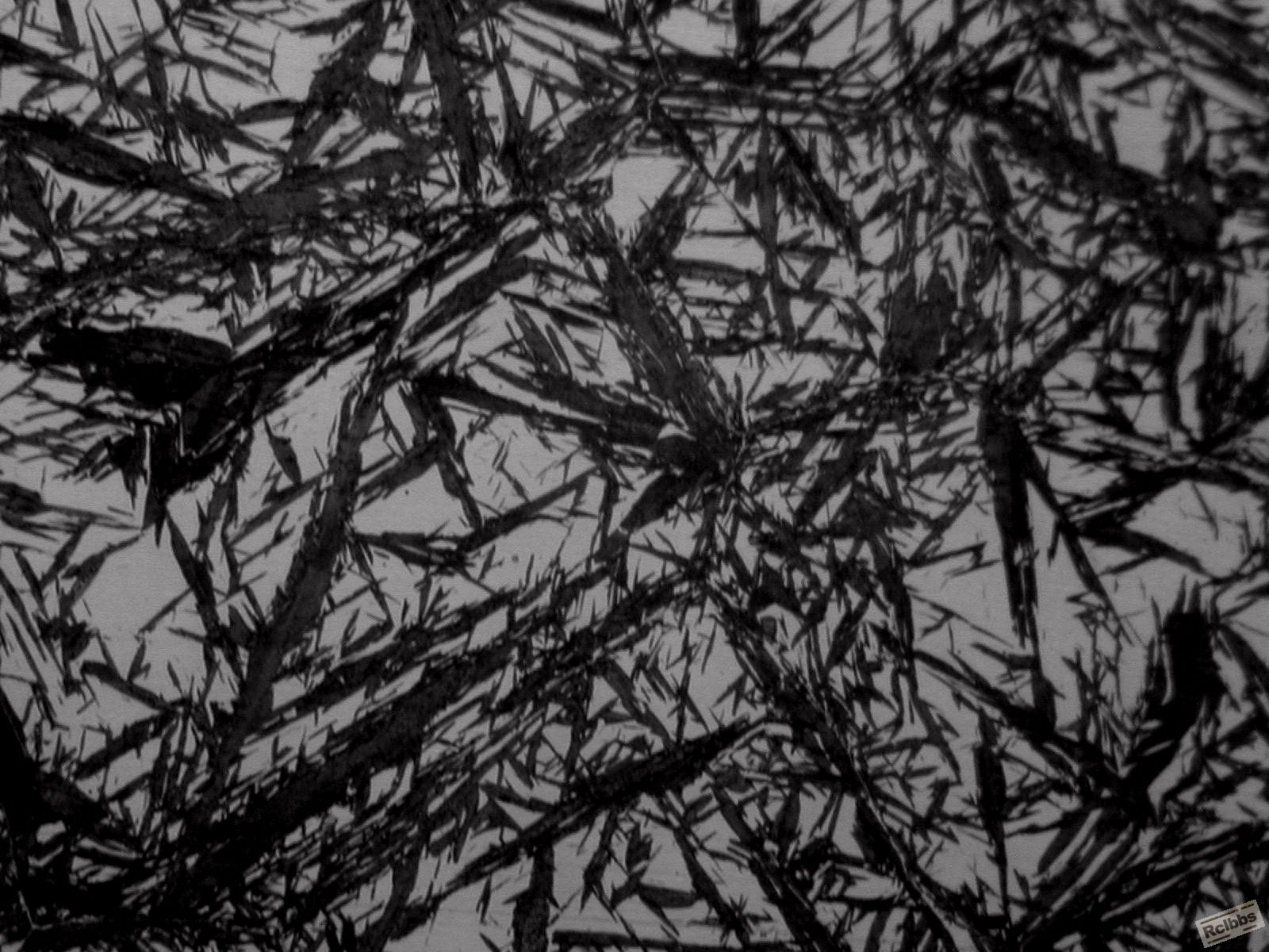

GCr15/砂轮片切割时产生的热量引起马氏体相变
0828 001.jpg 1000X
我的头像来自这张照片。

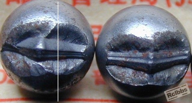

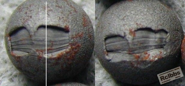

GCr15钢球缺陷
两家厂生产的钢球,都是冷镦成形,表面缺陷貌似相同,沿图中白线剖开作金相分析,发现两者的产生原因并不相同。
未命名2.jpg 图一
图一钢球未经淬回火,凹陷表面有脱碳层,无严重的非金属夹杂物,组织有挤压变形现象,球化组织正常。
缺陷为钢球制造过程中形成的压伤。
未命名3.jpg 图二
图二钢球经过淬回火,凹陷表面无氧化脱碳,有严重的B、C类非金属夹杂物,淬回火组织正常。
缺陷因原料存在严重的皮下夹杂群而引起。
