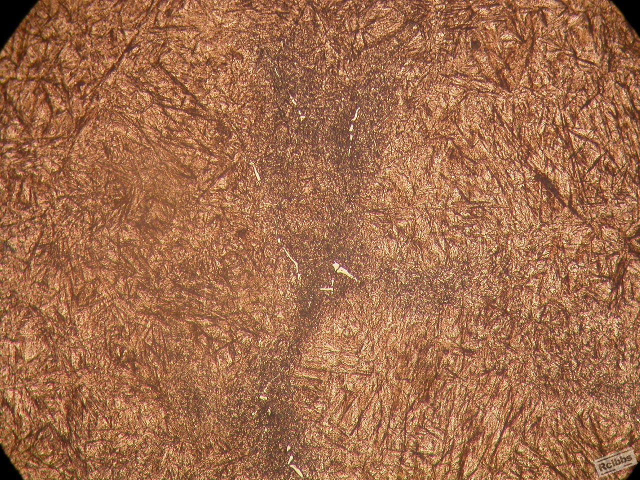

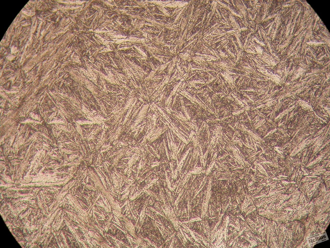

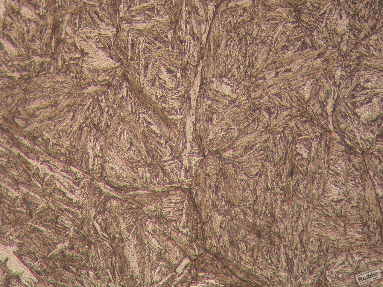

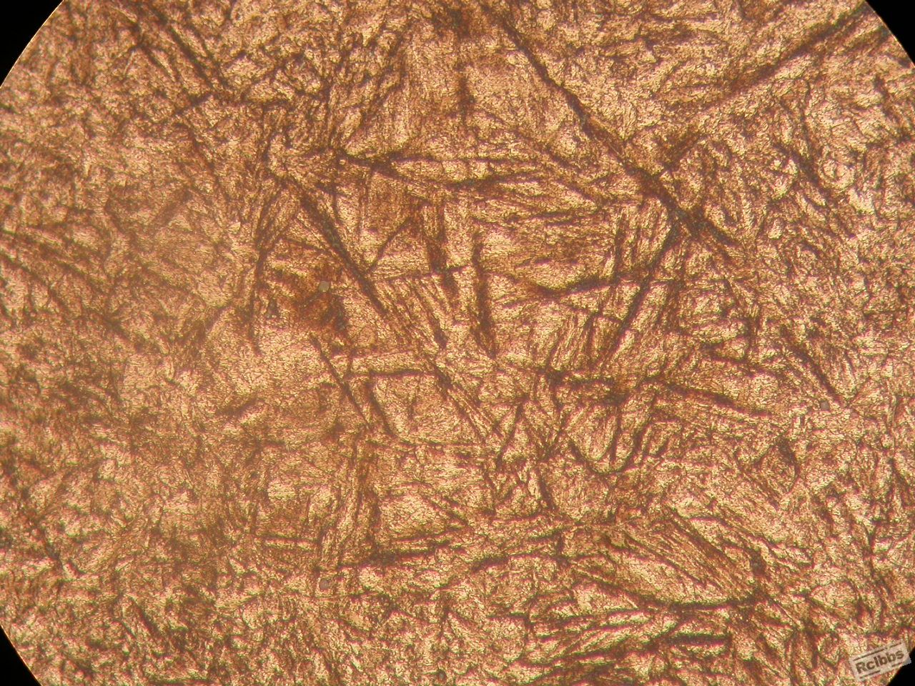

下面的图片是据说经过高温回火的组织.
这样组织的工件无论塑胶模还是挤压模都会莫名其妙的开裂!
材质是H13,工件处理硬度为HRC47左右,图片发大500倍.
那些黑色的长针是什么组织?是假象吗?
有此经验或阅历的各位老师\高手讲讲是什么组织,,怎么形成的?谢谢.
500倍
500倍

 楼主| 发表于 2010-12-27 18:16:13 | 显示全部楼层

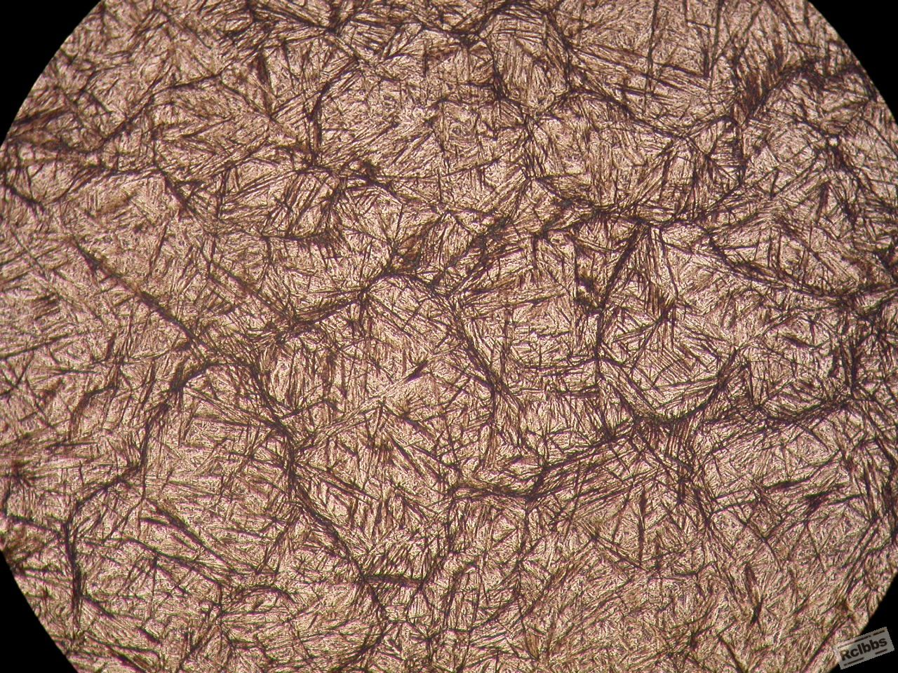

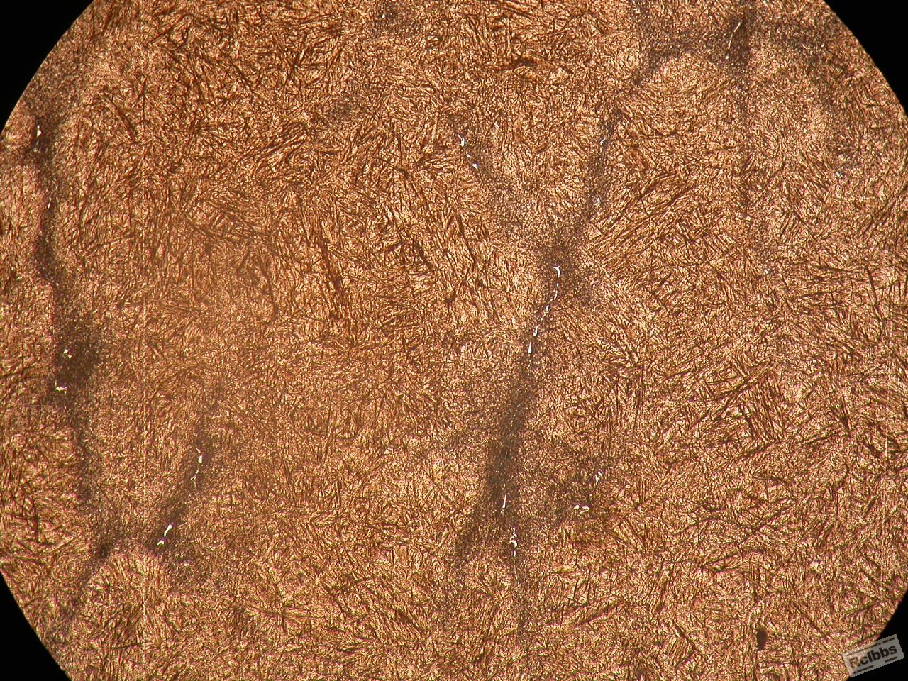

此组照片同上楼几乎同出一辙.
虽然钢材材质较差,但热处理也做的不好。
以前一直以为那些黑长针是B或M呢,徒留不少笑话。

发表于 2010-12-27 18:30:31 | 显示全部楼层
回复 124# shenfuhai
这样的组织有无可能是轻微过烧,导致晶界初熔?
组织看起来很粗大的样子。
签到天数: 1505 天
 楼主| 发表于 2010-12-28 07:26:40 | 显示全部楼层
回复 125# gtn1314
    124楼中的白色碳化物实际为共晶碳化物,不是热处理时过烧形成,而是冶炼时形成.
   组织是比较粗大
  但是这种形态组织都平时见到的M或B的形态都不同,,......
  是假象吗?
发表于 2010-12-28 08:05:23 | 显示全部楼层
回复 126# shenfuhai
    如何能肯定是冶炼时形成的呢?要不弄个来能谱测下碳化物成分及高倍形态?

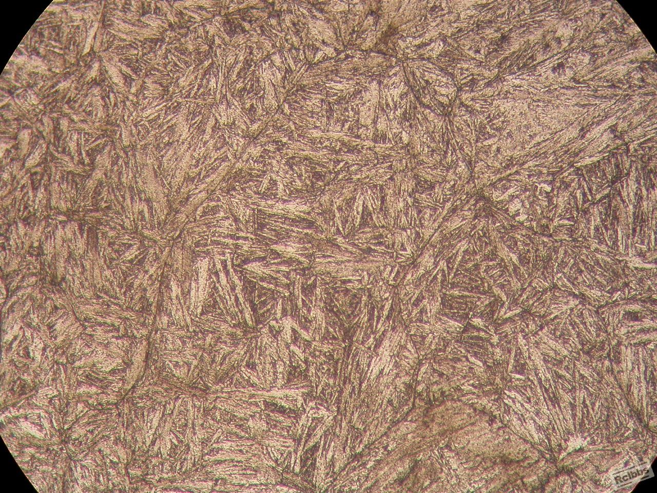

 楼主| 发表于 2010-12-28 19:20:00 | 显示全部楼层

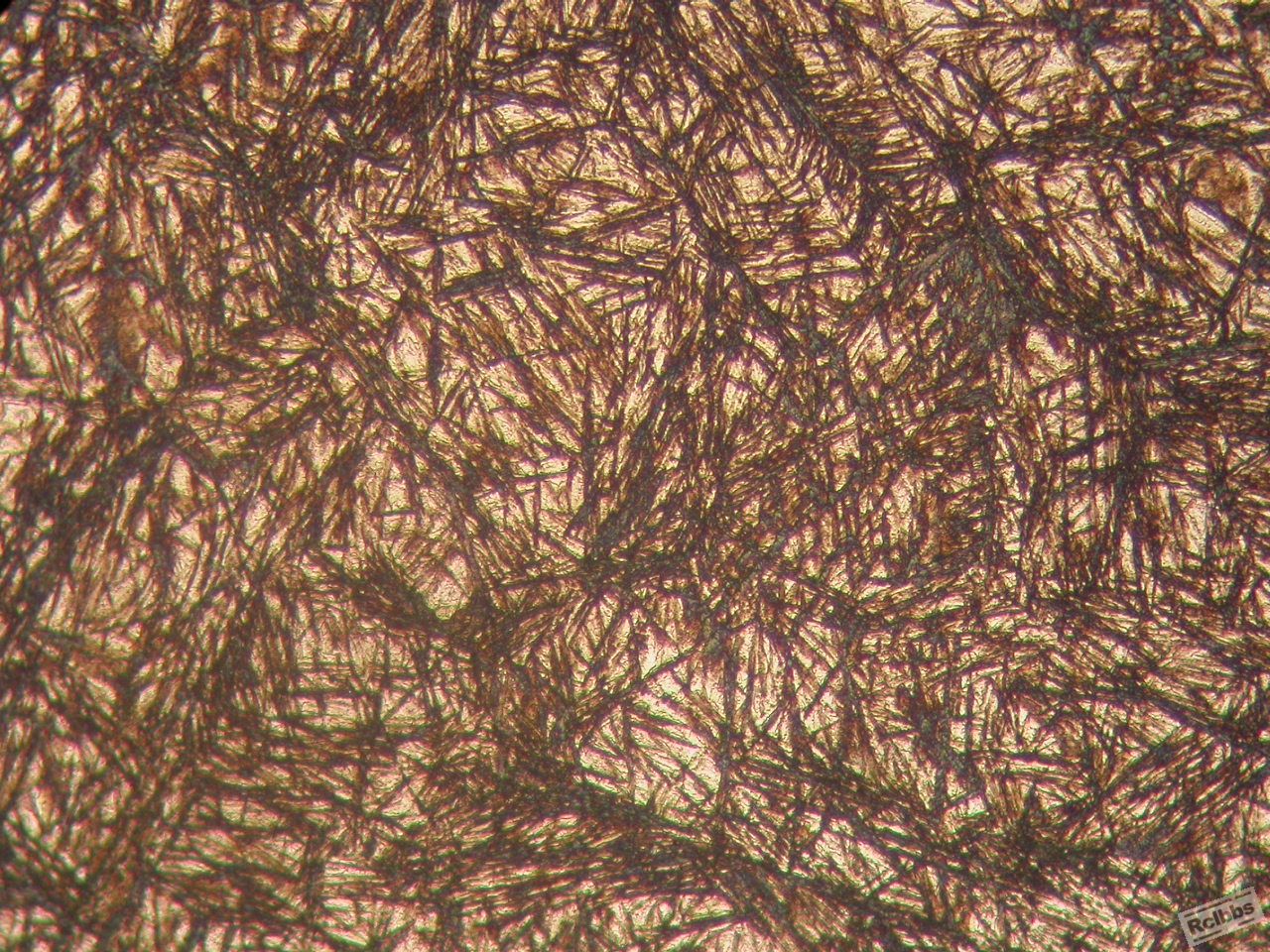

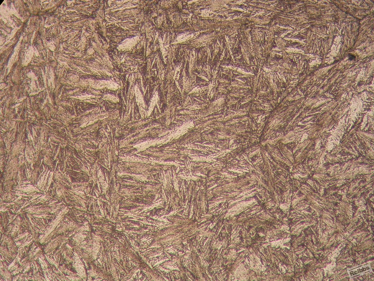

回复 123# shenfuhai

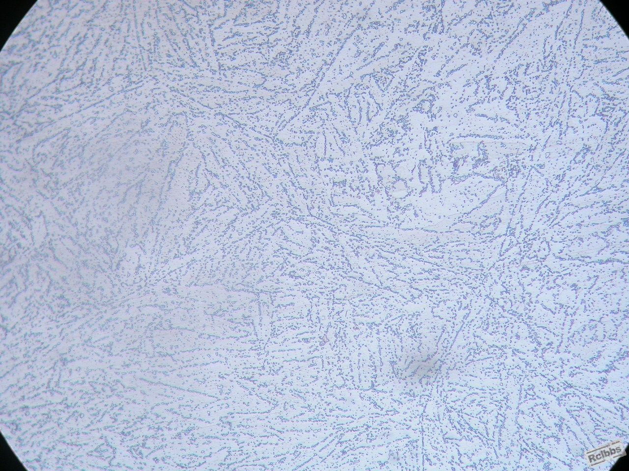

    下图是上图工件经过再处理后,显露原形.----上贝氏体!!
200倍
200倍
500倍
500倍
500X
500X
500X
500X
500X
500X
500X
500X
500X
500X

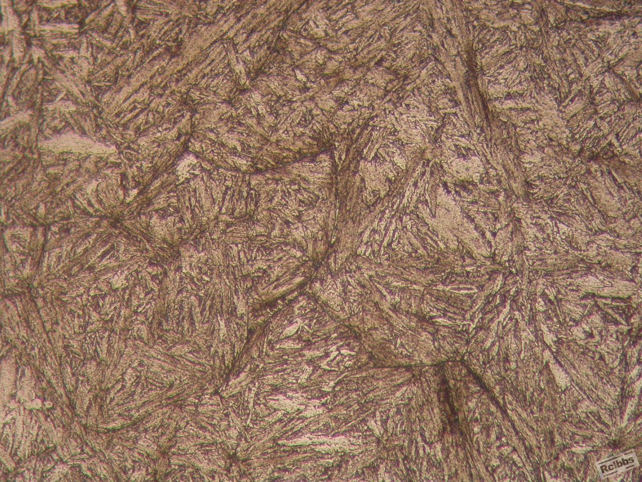

 楼主| 发表于 2011-1-6 20:42:00 | 显示全部楼层
回复 123# shenfuhai
    将一个失效的样品翻来覆去的处理,拍摄其组织状态,意图了解工件的处理特征,以及失效的根本原因;
   这样反复的炒剩饭,希望各位不要厌烦;
   将失效样品在600度左右回火,工件硬度为HRC50左右;
   组织形态得到一定程度的回复;
100
100
200
200
200
200
200
200
200
200
200
200

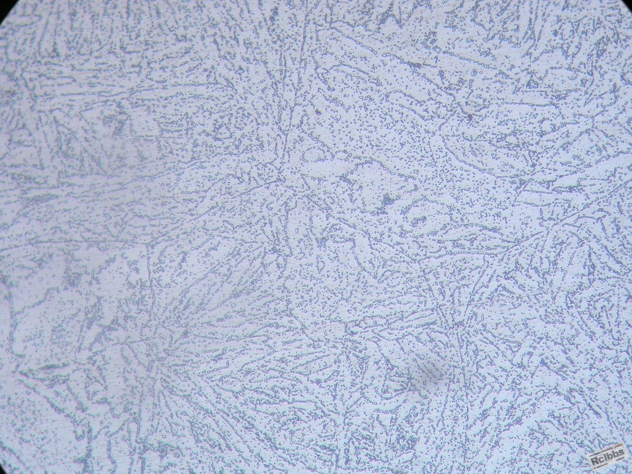

将123楼样品提高温度回火,将其硬度降低到HRC48;
得到如下组织;晶粒内部形态逐渐可以看到其组织形貌;

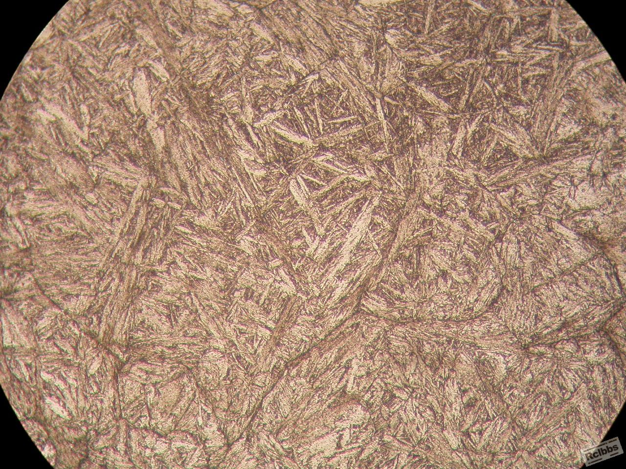

500
500
签到天数: 1505 天

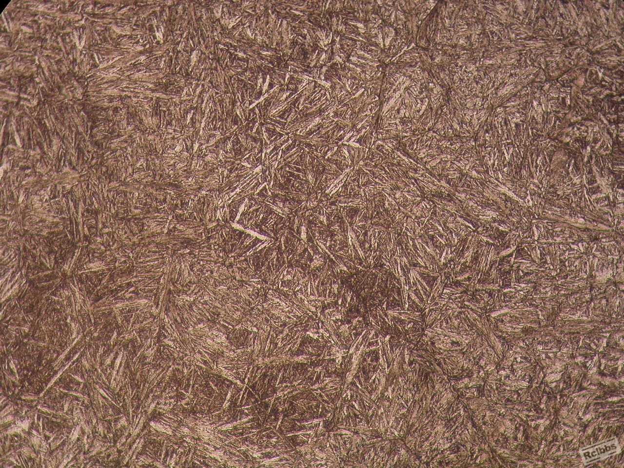

 楼主| 发表于 2011-1-6 21:13:46 | 显示全部楼层

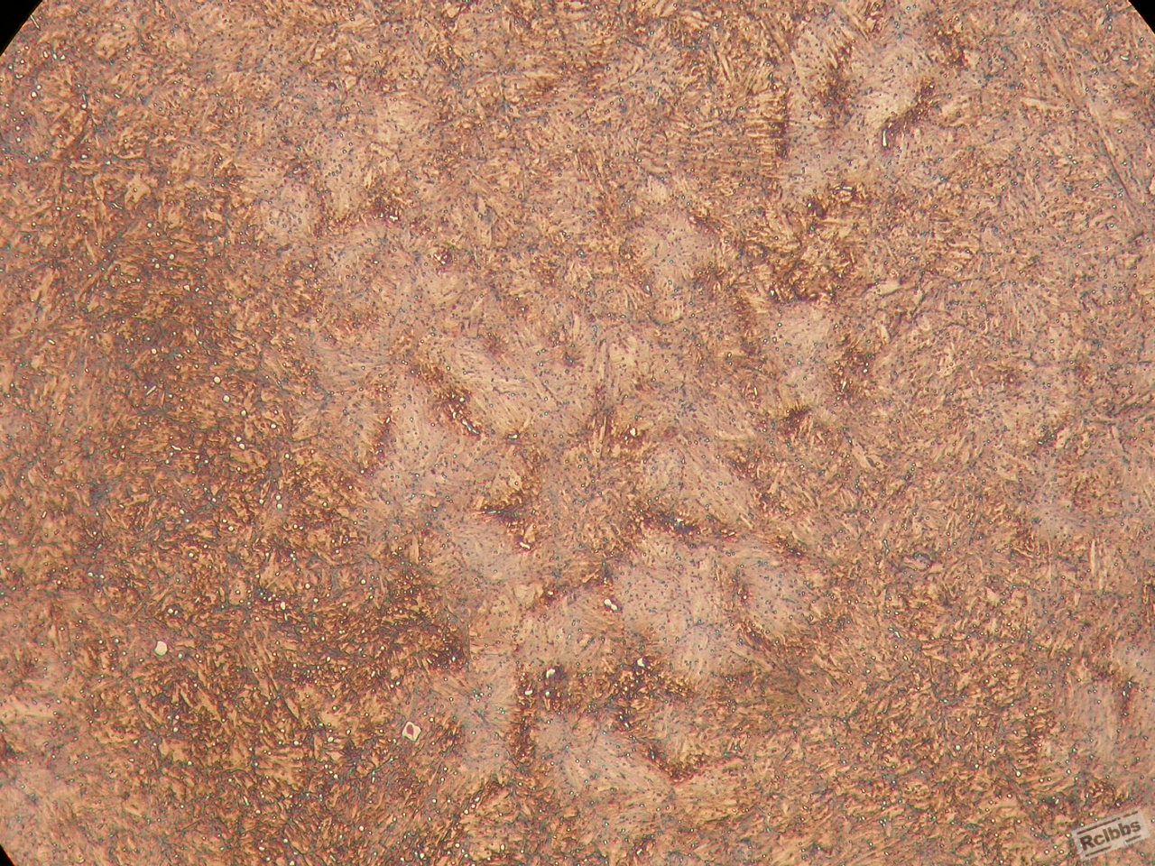

将123样品回火到HRC44,其组织为128楼组织;
至此,123楼样形态全部展现;
这里需要注意的是123楼的组织是过热组织,基体中的碳化物基本全部溶解;正因为是过热,组织奥氏体化时,处于过饱和状态,转变为M或B时,也是过饱和;通常的回火显得已经比较低了,,,,,,就此点讲有些高淬低回;所以回火后的组织怪怪的,,看不到M或B;
以上为个人理解.

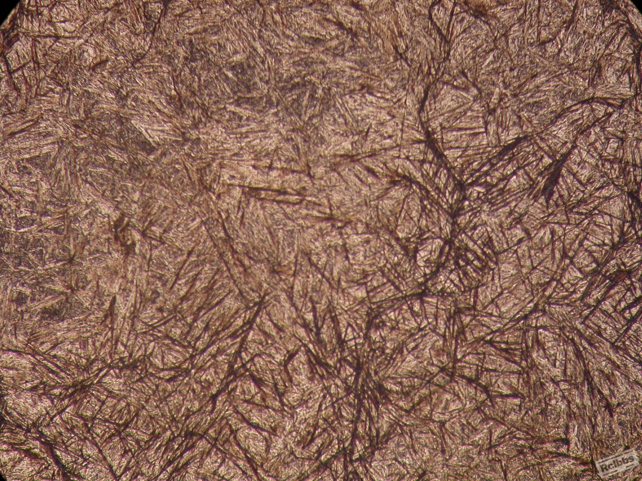

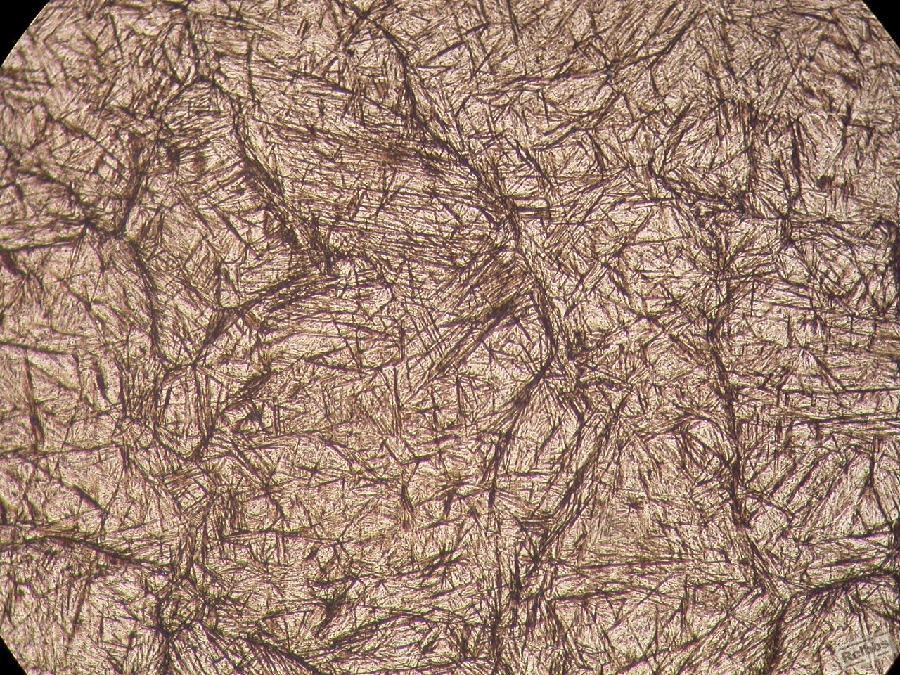

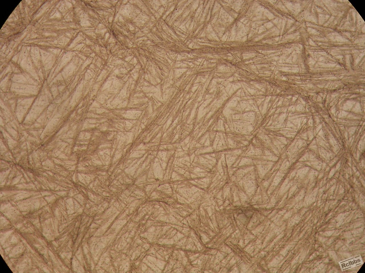

 楼主| 发表于 2011-1-8 19:38:54 | 显示全部楼层
回复 123# shenfuhai

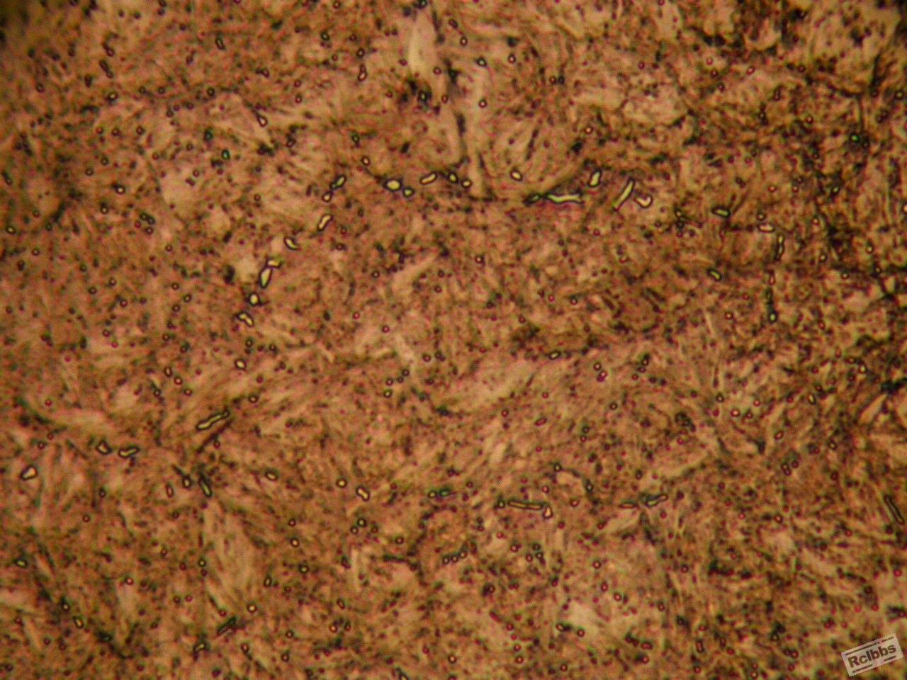

    此楼图片中的黑色长针不是M或B,而是制样形成的极浅微的划痕;在腐蚀时形成集中效应,而显示成长长黑针;
   下图是上楼试样经过再次制样时得到的图片,那些黑色针方向非常一致,,,,,,典型制样缺陷哦!并不是什么组织.
   因试样材料过热,回火又极不充分,显微组织形态没有显示出来.
   而在128楼中经过再回火处理,则显示出高温回火形态的B.
500X
500X

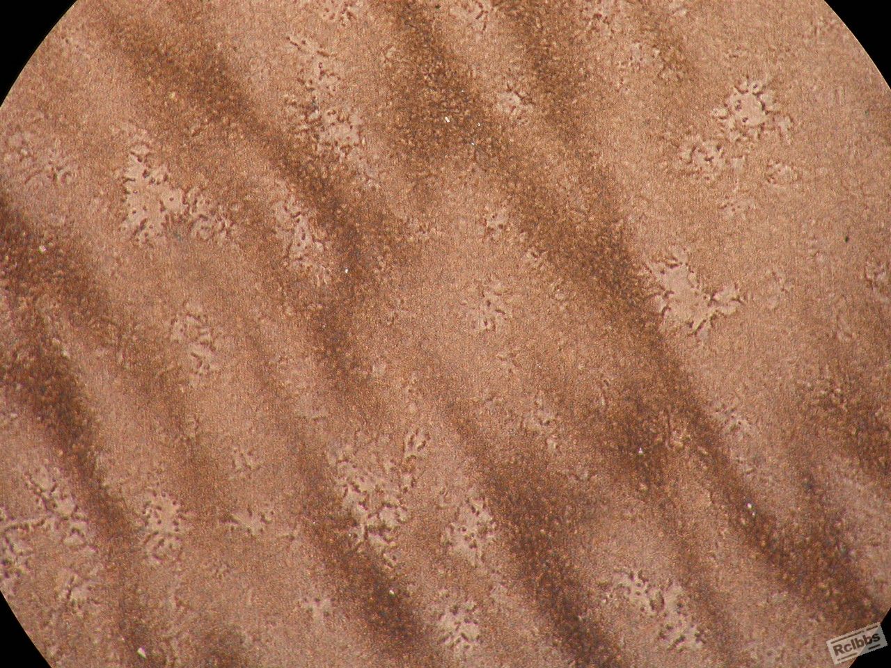

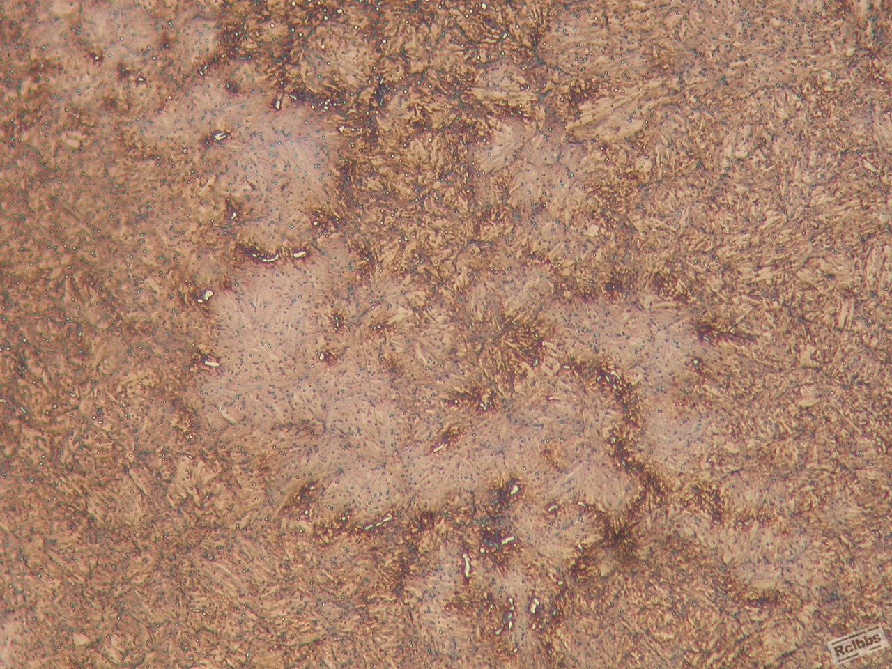

 楼主| 发表于 2011-1-8 19:47:22 | 显示全部楼层
H13料中黑色鸡爪---此鸡爪是我以前同事唐工命名,因没有看到更合适的名字,因此我沿袭此称呼;此黑色鸡爪危害甚重。
不过,其形态倒是比较好看;
每个黑色黑点中间都有颗粒状的碳化物----为原材之遗留。
100X
100X
500
500
500
500
500
500

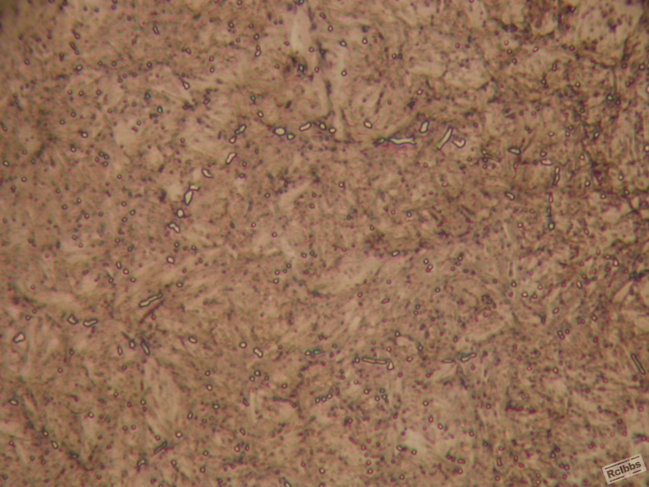

    此材质中发现的沿晶颗粒碳化物----带有长尖角的碳化物;
下图有点发虚,图片不太清楚;显微镜景深不好,,,,,拍不到好图片,实在可惜。
第2张为重新暴光后图片,似乎沿晶碳化物较为清晰。

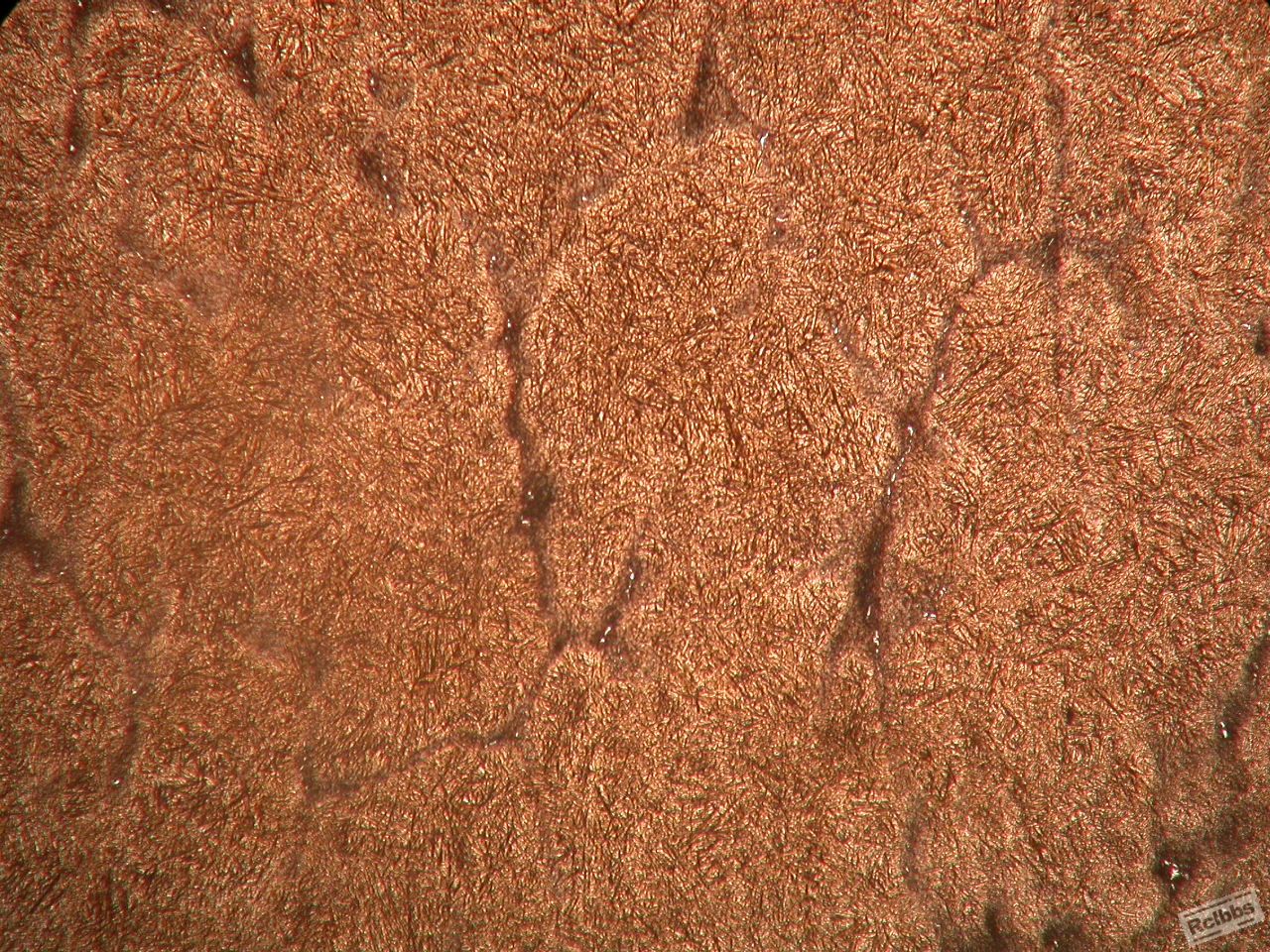

 楼主| 发表于 2011-8-10 21:00:19 | 显示全部楼层

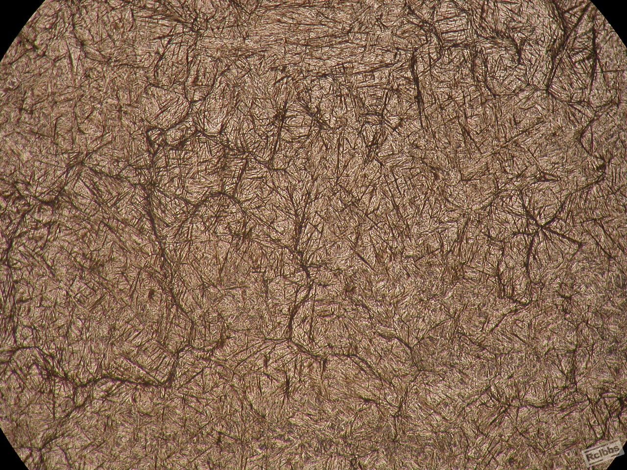

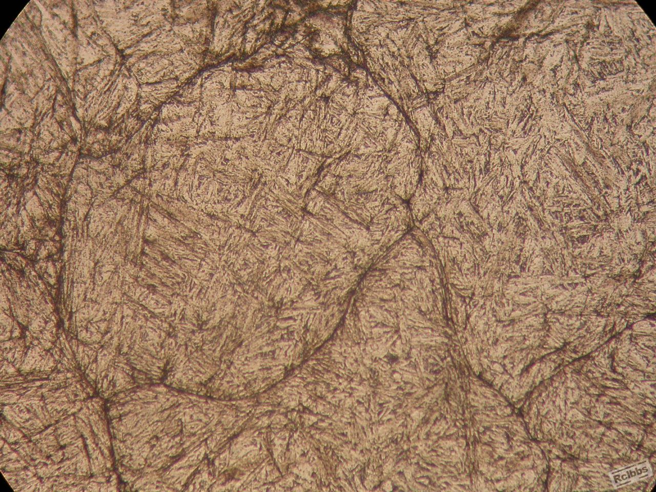

第120楼的图片是从断裂件上检查得到粗大的二次碳化物网;
下图是从原材的退火件得到,,很少见的粗大二次碳化物网;此网个人认为是锻造过热形成.
