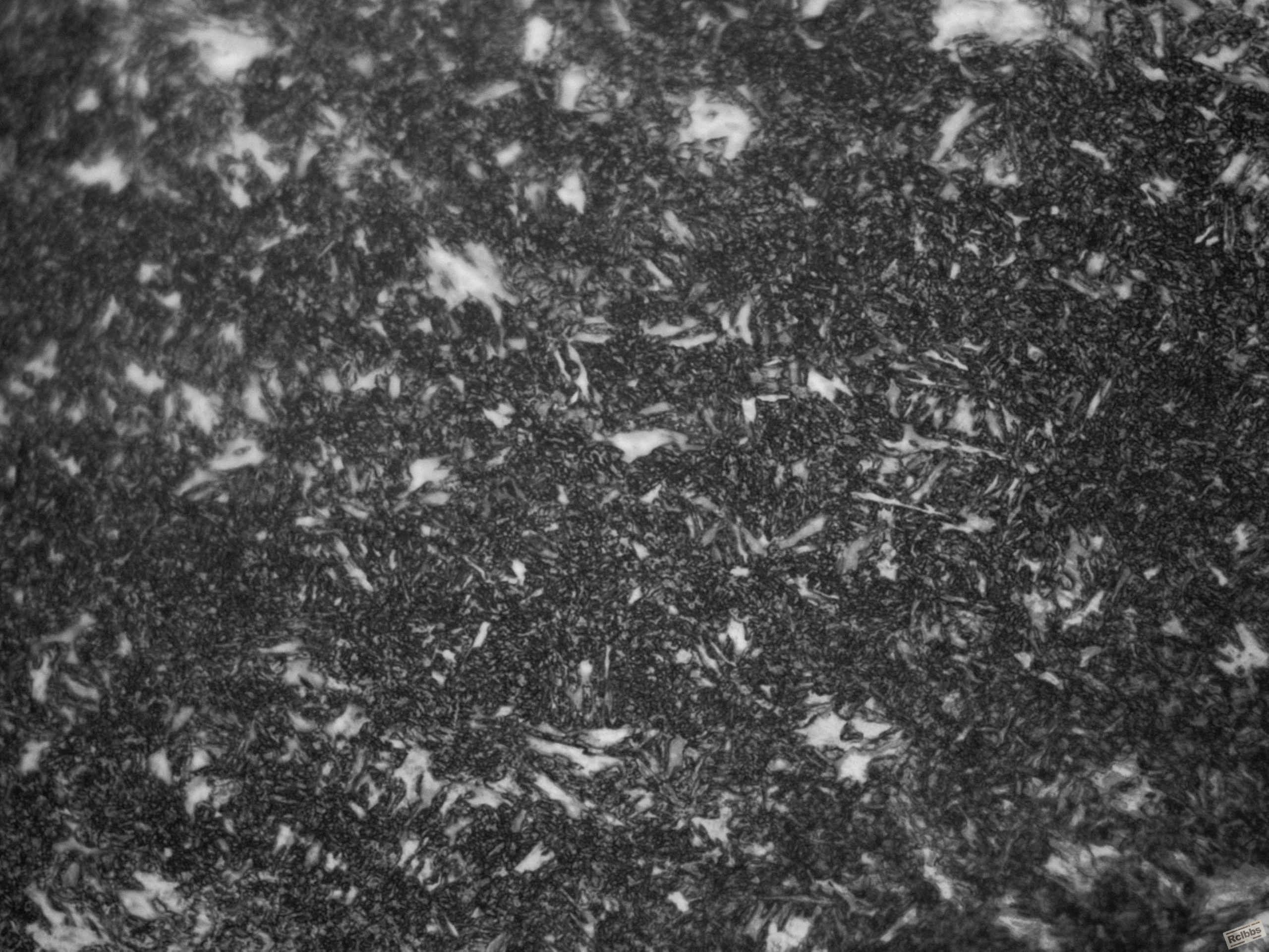

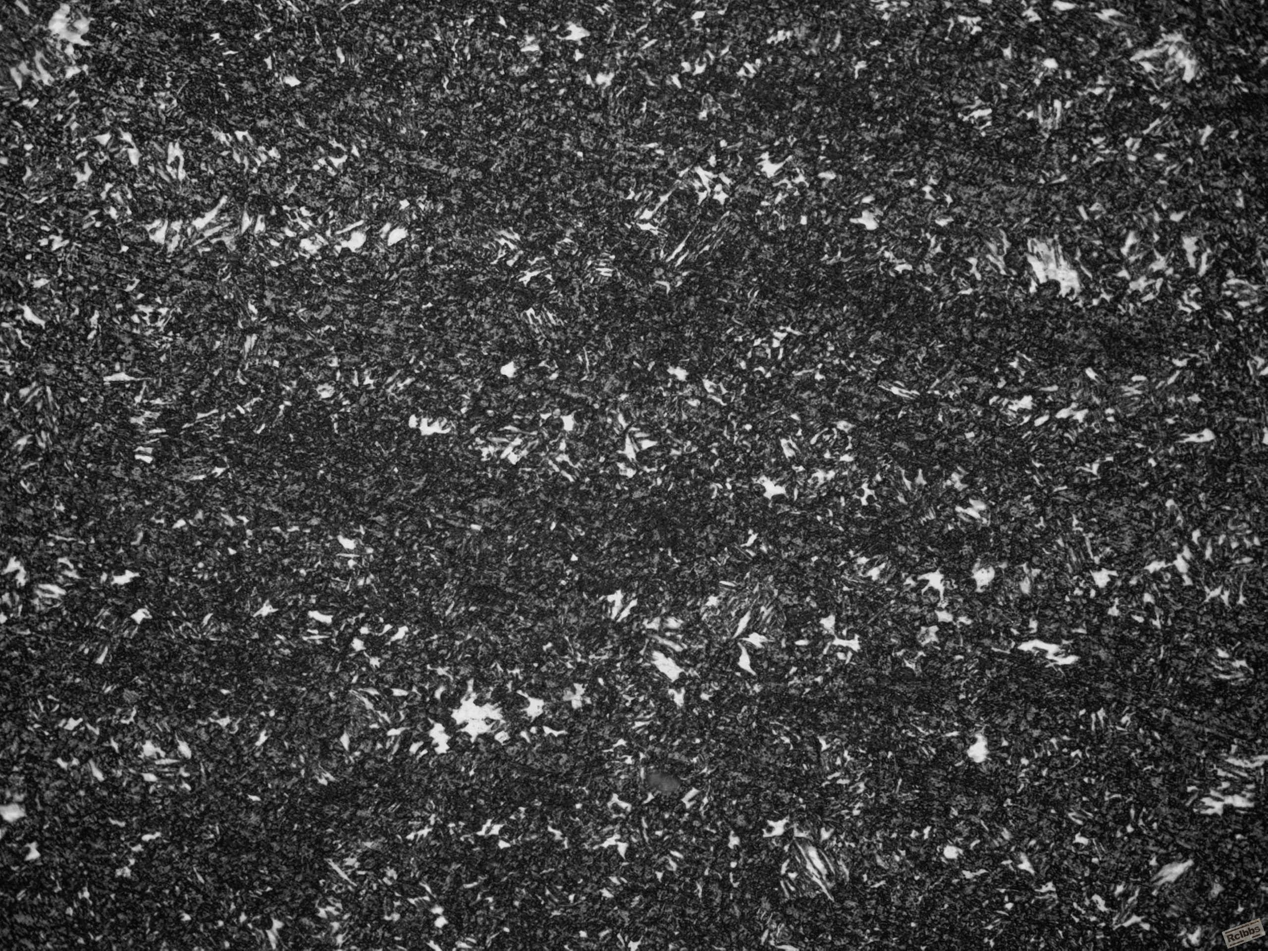

发表于 2010-3-12 10:31:59 | 显示全部楼层
各位专家,这是我做完亚温淬火后的组织图
热处理工艺:调质处理+765℃(高于AC1 5度)/5min水淬
腐蚀剂:leperlas试剂腐蚀。
处理后硬度:43HRC  AKV(0℃)=140J
组织: 500倍.jpg
问题:这个到底是什么组织?尤其是大白块是什么组织?
QQ:28604751
