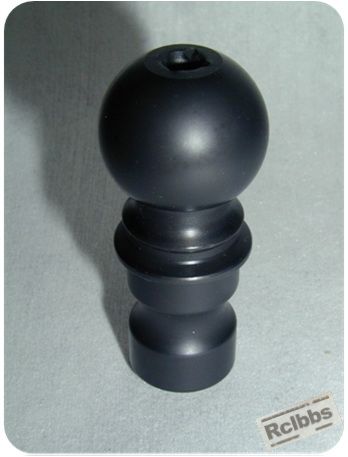

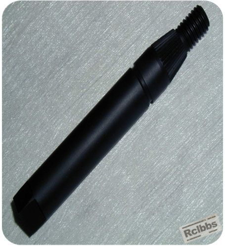

发表于 2013-6-19 11:01:52 | 显示全部楼层
lp7049 发表于 2009-11-10 11:58
很感谢楼上各位前辈的回复,现在客户要求的是黑色,提供的样件是比较深的黑色(不是灰色),表面光泽不明显 ...
气体氮化做出来是灰色的,用盐浴氮化QPQ处理出来就是黑色的,硬度高、耐磨更好,你这款材质我加工了很多了,欢迎来电咨询  15062000518  张`S
登录/注册后可看大图
登录/注册后可看大图
登录/注册后可看大图
登录/注册后可看大图
发表于 2013-8-4 17:55:33 | 显示全部楼层
这个做法是一个氮化+氧化的混合处理,首先做氮化没有问题,然后通水,水在高温下蒸发变成水蒸汽,水蒸汽会与铁反应Fe+H2O——Fe3O4+H2,四氧化三铁是黑色的。这种处理方式压成为氮氧化处理,铸模具开始普及推广,主要有点是在保证氮化优点外,材料表面的四氧化三铁隔绝了内部的铁和外面接触,可避免氧化、粘着等问题。但注意此类处理的材料在潮湿的空气会迅速生锈的,因为因为四氧化三铁在潮湿的空气中会被氧化成三氧化二铁。
