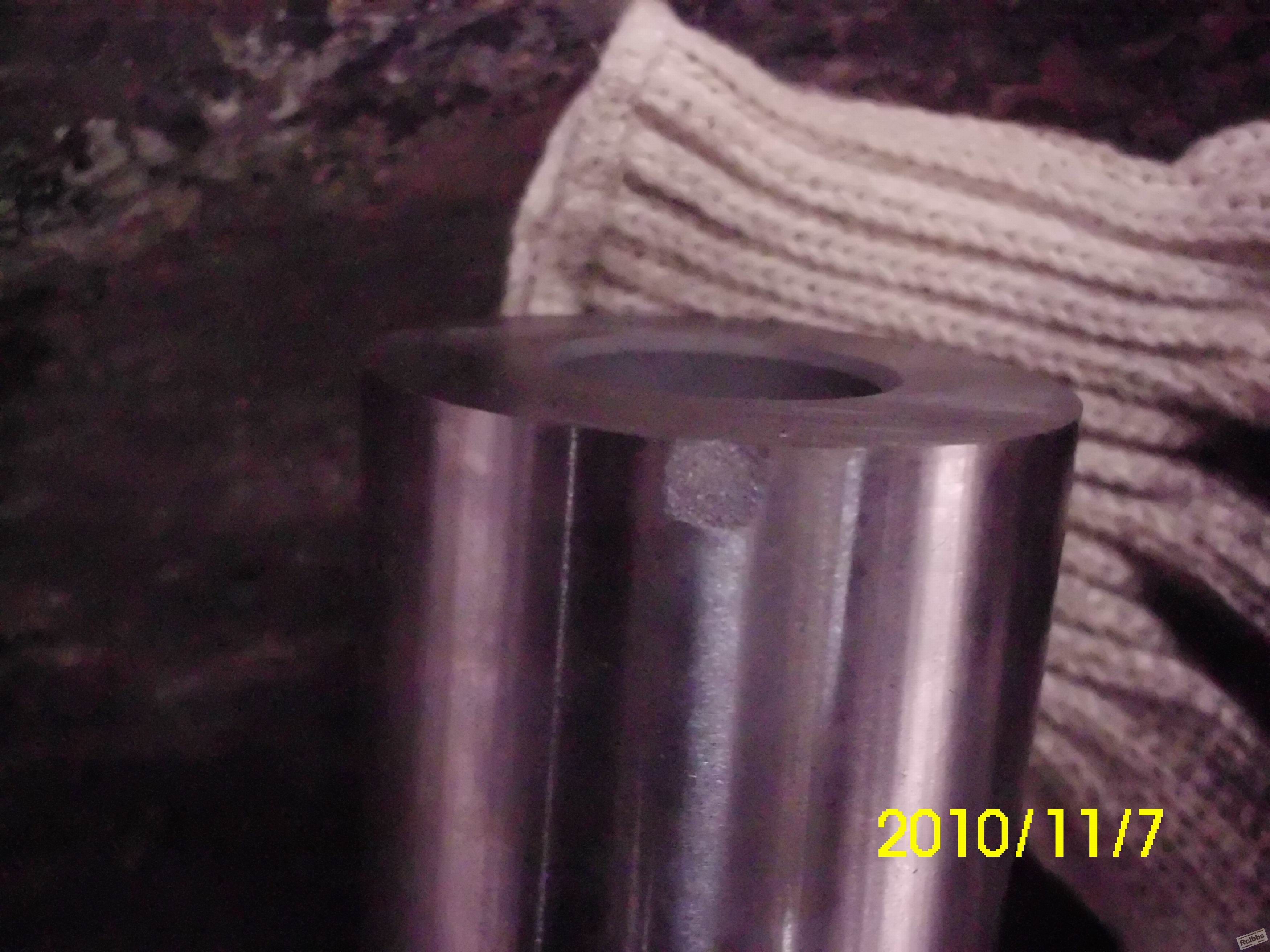

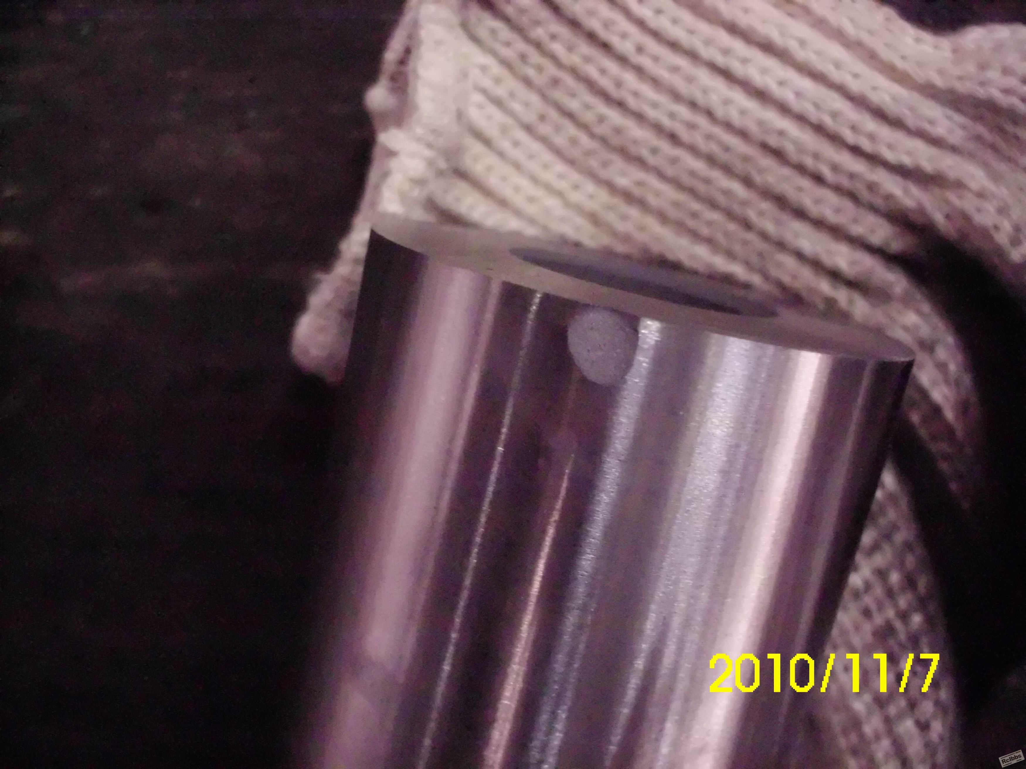

 楼主| 发表于 2010-11-7 11:32:54 | 显示全部楼层
问题:倒角处崩掉一块
问题发现的工序:磨外径
前面工序:渗碳、淬火、回火、磨双端面。
怀疑是渗碳问题。在倒角处碳浓度太高所致。
发表于 2010-11-7 20:47:09 | 显示全部楼层
控制质量的首先要坚持原则啊。在不影响质量的前提下再考虑其他的,如:1工人的劳动强度  2装炉量。
